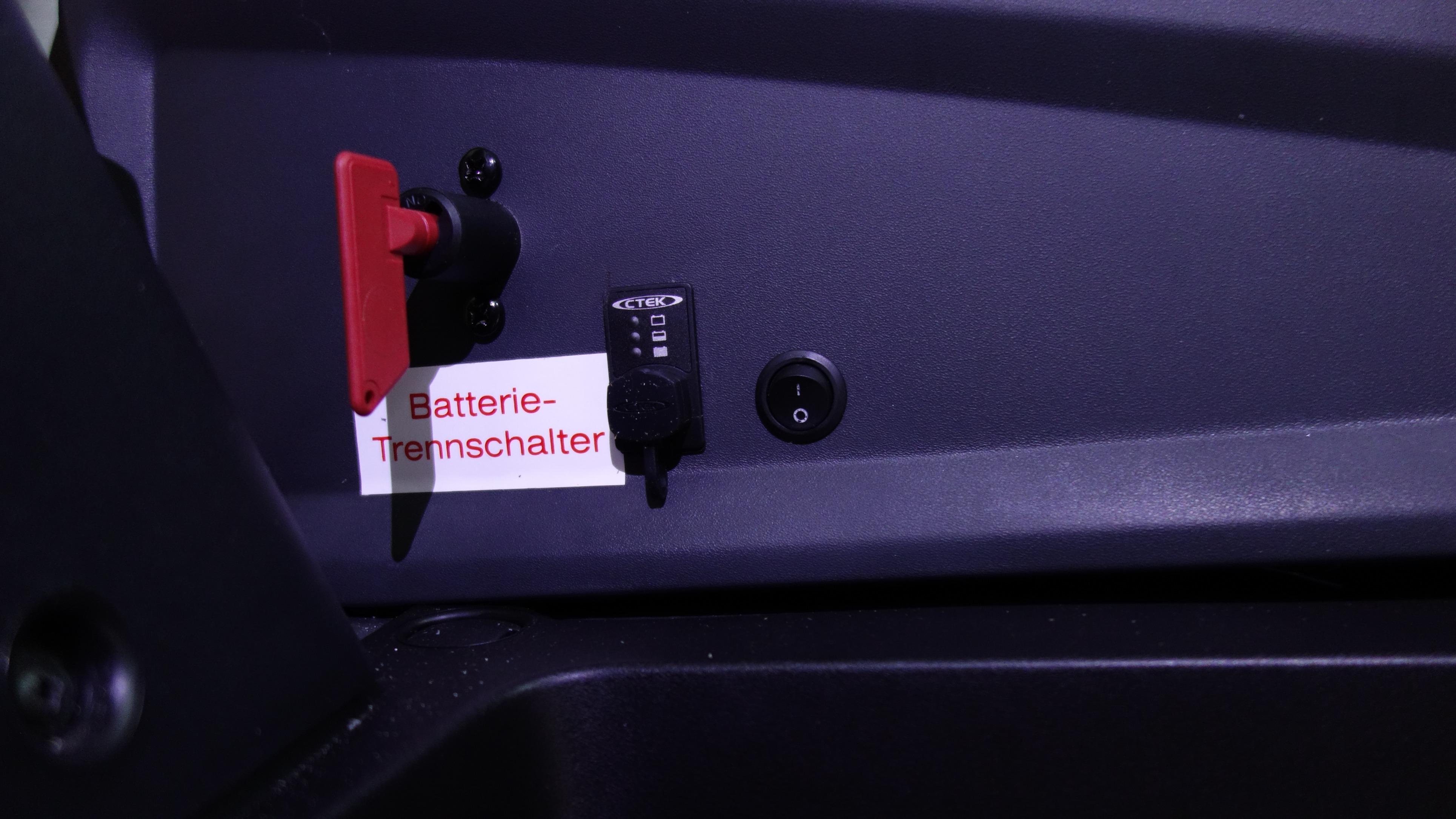

    Ausserdem hab ich gleich noch einen CTEK-Ladeanschluss (falls die Aufbaubatterien wirklich mal tiefentladen sind) und einen Schalter für D+ (Booster Abschalten) nachgerüstet.
    Vielleicht etwas paranoid, ich weiß, aber den selben Ladeanschluss hab ich auch für die Startebatterie auf der Fahrerseite.

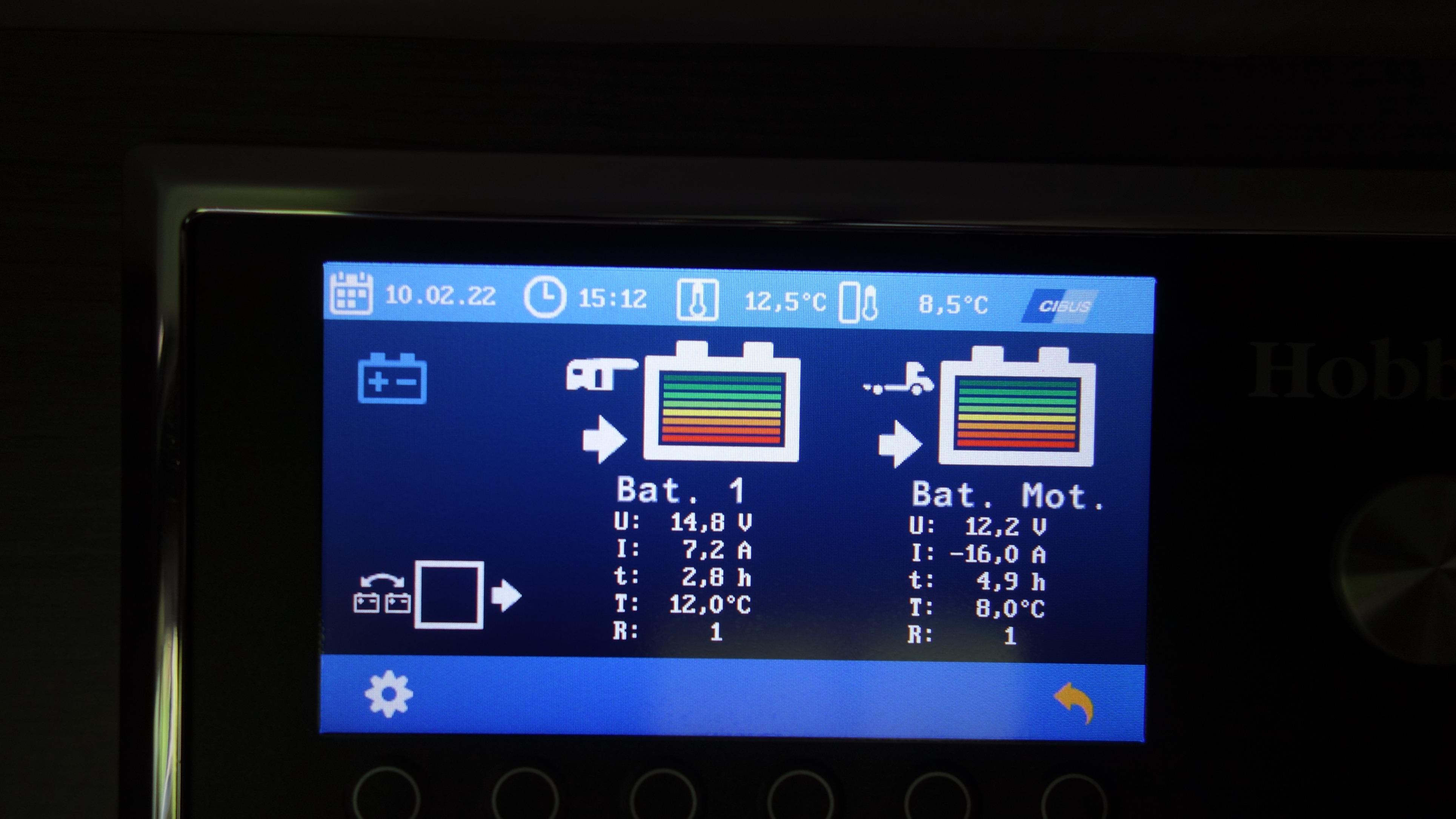

    Im Stand funktioniert er schon einwandfrei.
    Was mich nur etwas irirtiert ist der hohe Strom aus der Starterbatterie bei laufendem Motor, obwohl die Aufbaubatterien eigentlich voll sind.
    Morgen machen wir mal eine längere Fahrt und dann sehn wir ob alles passt.

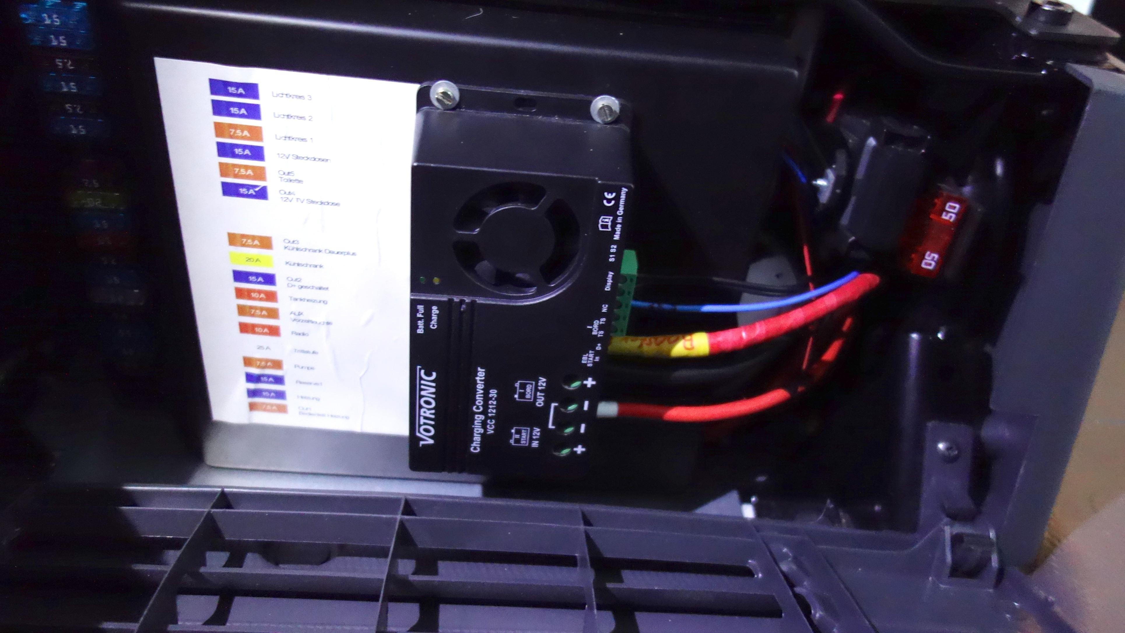

  • @ Friedhelm
    Wenn du den Votronic genau da hinschraubst wo ich ihn habe, passt er genau zwischen 2 senkrechte Rippen.
    (sieht man auf dem Bild)
    Brauchst nix abtragen und hast noch Luft zum Gitter.
    Deshalb (und wegen der Zugänglichkeit) habe ich mich dafür entschieden.
    Jürgen
