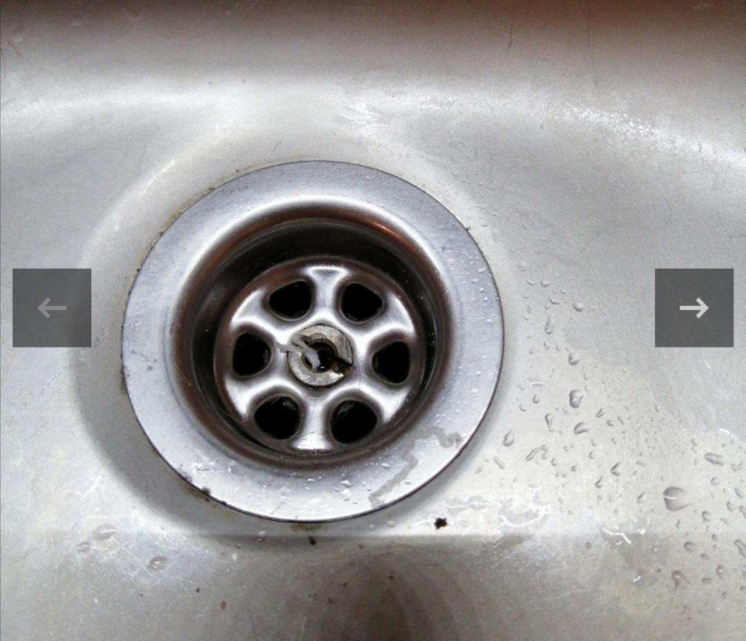

  • Hallo Zusammen, muss doch mal nachfragen ob folgendes beim On Tour Edition V65 GE normal ist. Das Wasser läuft bei unserer Küchenspüle seit eher sehr langsam ab. Sehr viel langsamer als zB. im Bad. Den Syphon ( Geruchsverschluss ) hab ich schon abgebaut und gesäubert. Habe auch von oben durch den Abwasserschlauch hindurch mit einem 4 mm Luftschlauch versucht, vorhandene Fremdkörper zu beseitigen. Leider bekomme ich unten, am Eingang zum Abwassertank, den Abwasserschlauch nach lösen der Schlauchschelle nicht von der Tülle abgezogen, ohne Angst zu haben etwas abzureißen. Genau 3,53 Minuten brauchen 5 Liter Wasser um abzufließen. Kann das hier jemand bestätigen? Mfg

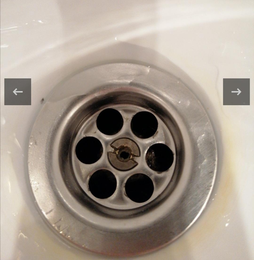

    Ich erinnere mich, daß vor garnicht langer Zeit auch mal allgemein über den Ablauf der Wasch-/Spül-Becken gesprochen wurde.
    Die Löcher in der Abfluß-Rosette hatte ich schon vorher größer gefeilt.
    Ein anderer Hobby-Reisender hatte die Löcher auf 8 mm aufgebohrt.
    Alles mit Erfolg!
    Nur zur Info ohne Gewähr! Vielleicht hilft's' auch bei Euch!

  • Habe soeben die original dreieckigen 5x6 mm Löcher, auf 8 mm aufgebohrt und erneut die Zeit für 5 Liter Wasser gestoppt. Das Ergebniss: Nur noch 2,35 Min. statt 3,53 Min. Somit ist auch klar, das bei mir keine Verstopfung vorliegt, sondern dass es bei allen ein physikalische Problem ist. Herzlichen Dank für die Hinweise in diesem Forum.
