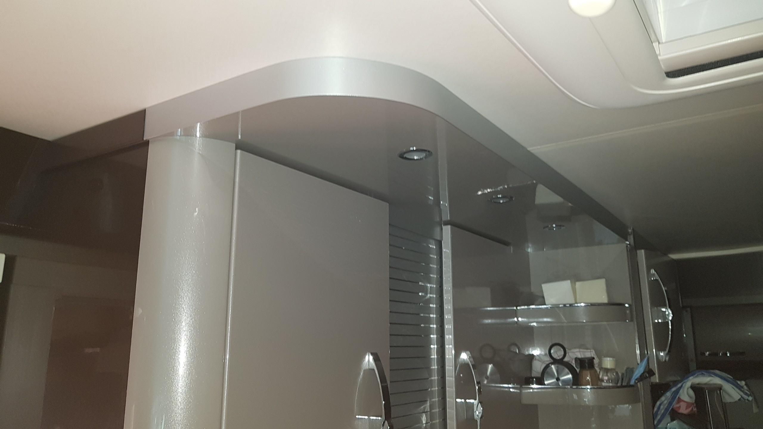

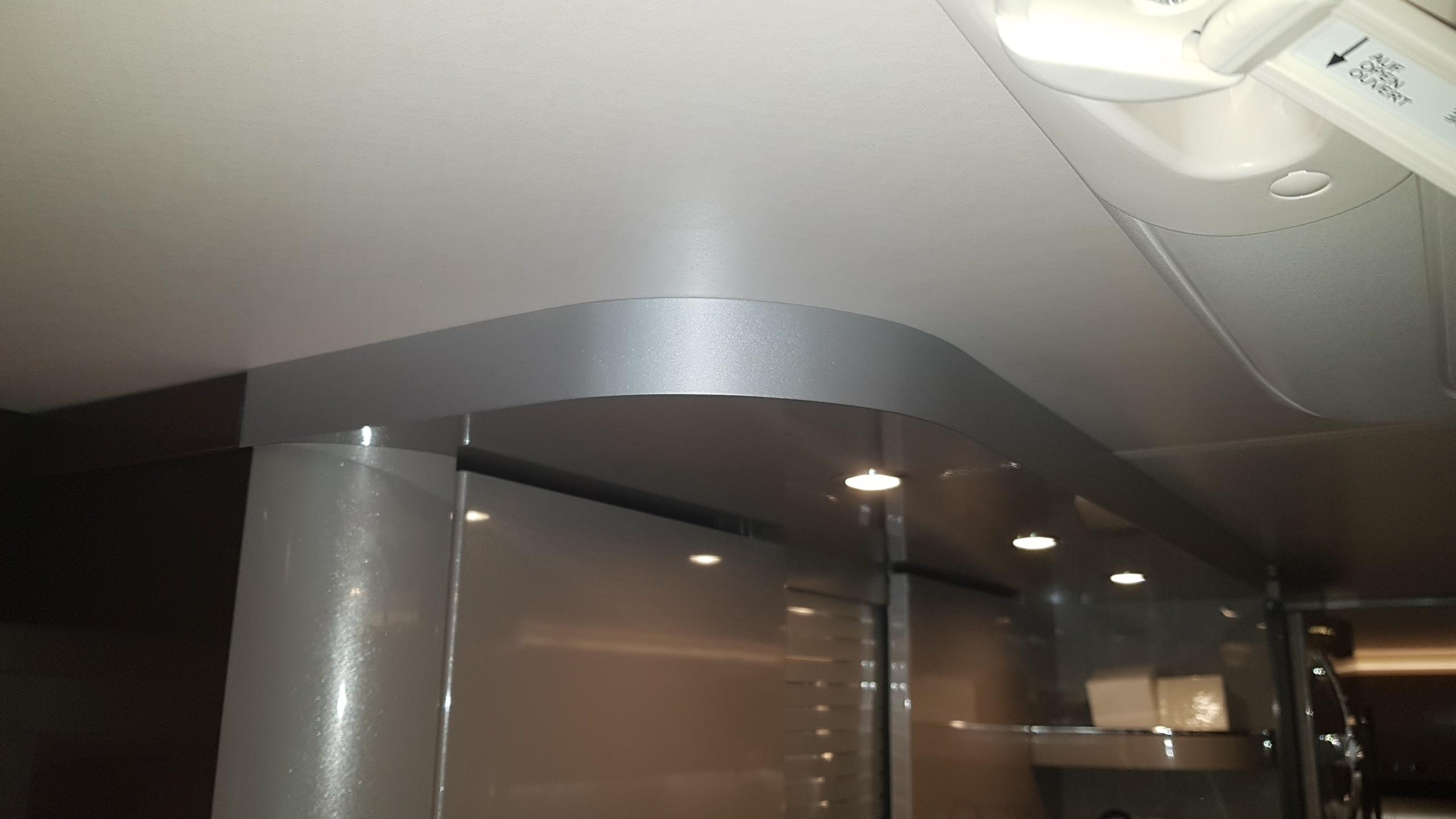

Hallo Ralf,
darf ich Dich besuchen, wenn bei meinem WoMo die Leisten anfangen zu schrumpfen?
Haste wirklich gut hinbekommen. Respekt und Daumen hoch!
Moin Ralf,
sieht prima aus.Saubere arbeit.

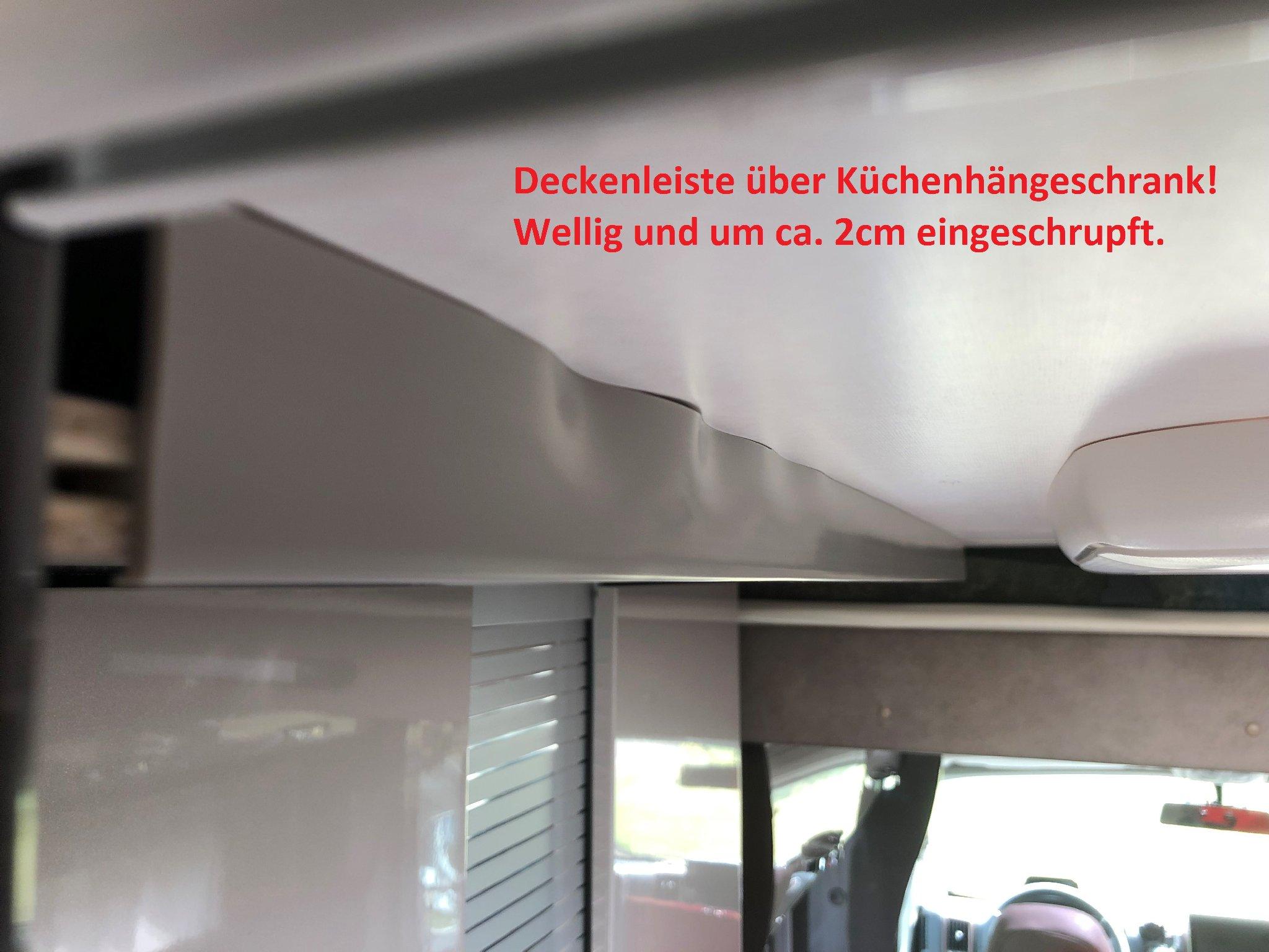

N'Abend in die Runde
Ich gehöre jetzt leider auch zum erlauchten Kreis der Schrumpel-Leisten-Reklamierer....
Der Einkäufer bei Hobby hatte ein echtes Glückshändchen bei der Materialauswahl (Sad story.....).
Und das Qualitätsmanagement in Fockbek hat wohl Kurzarbeit angemeldet (Sad story..... to be continued) -

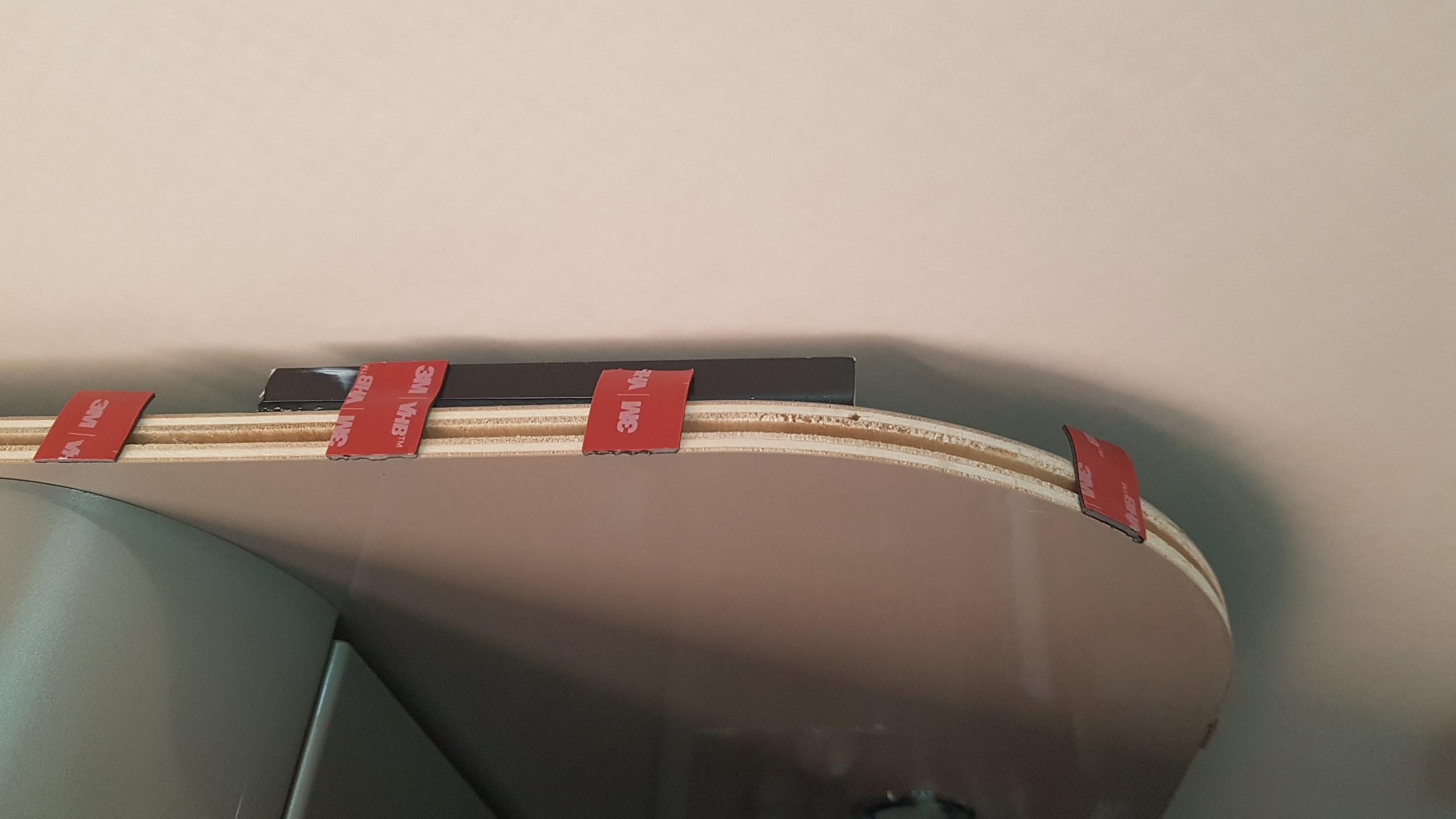

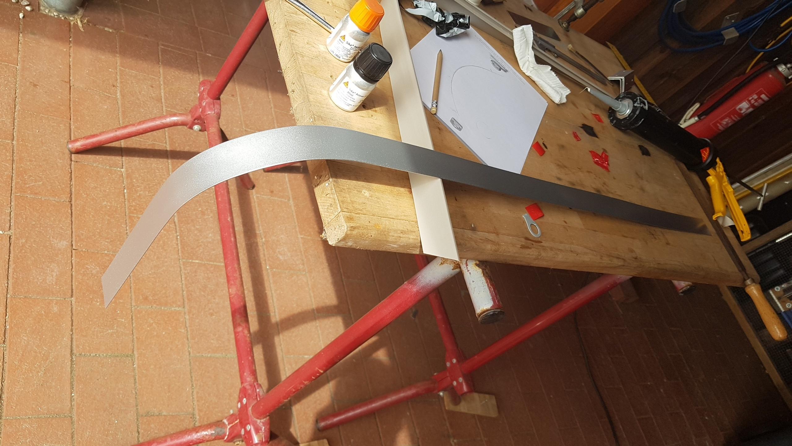

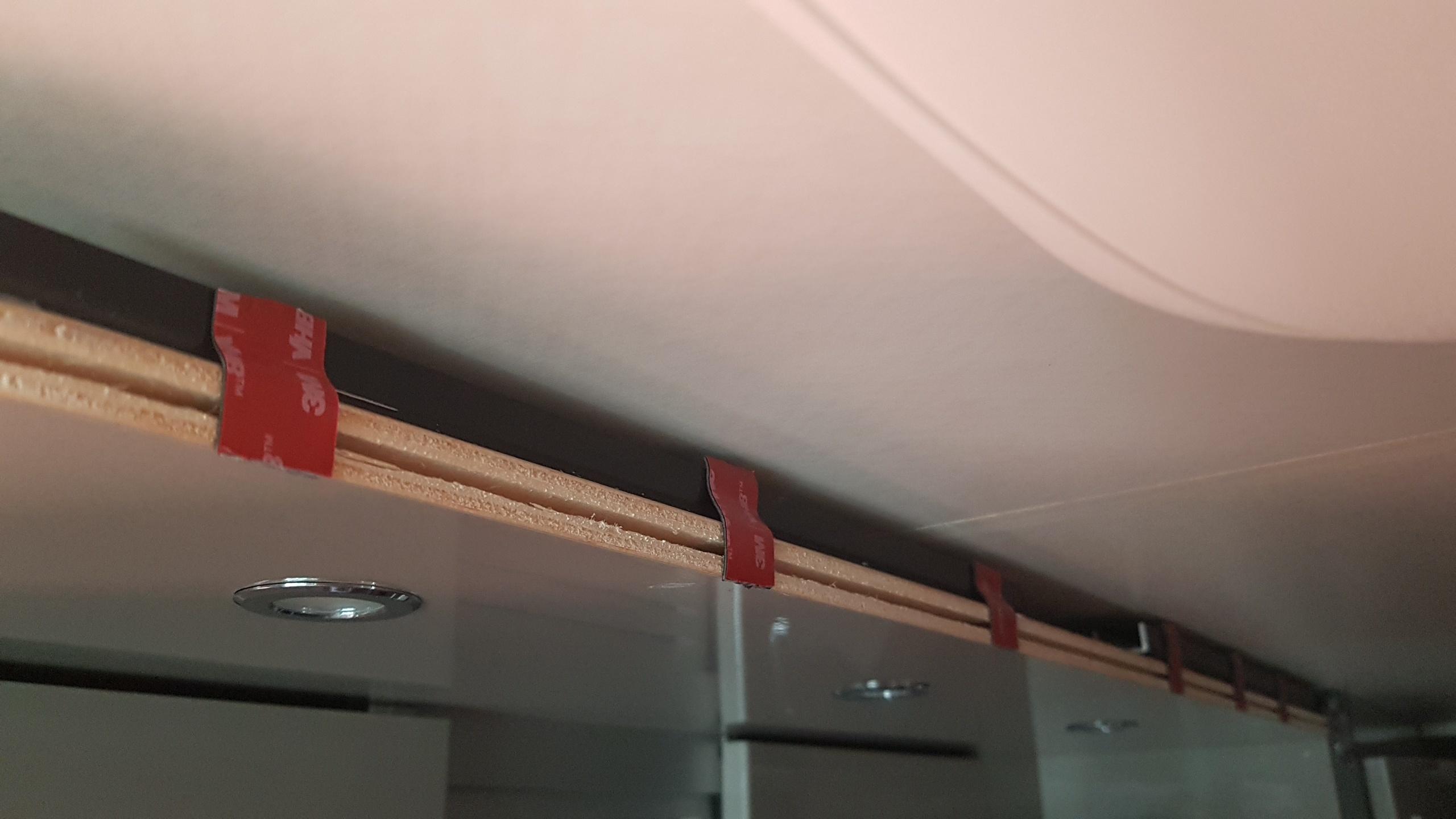

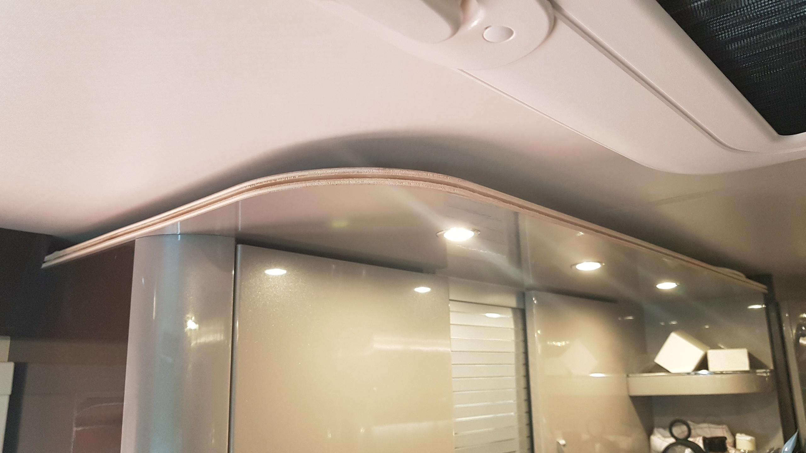

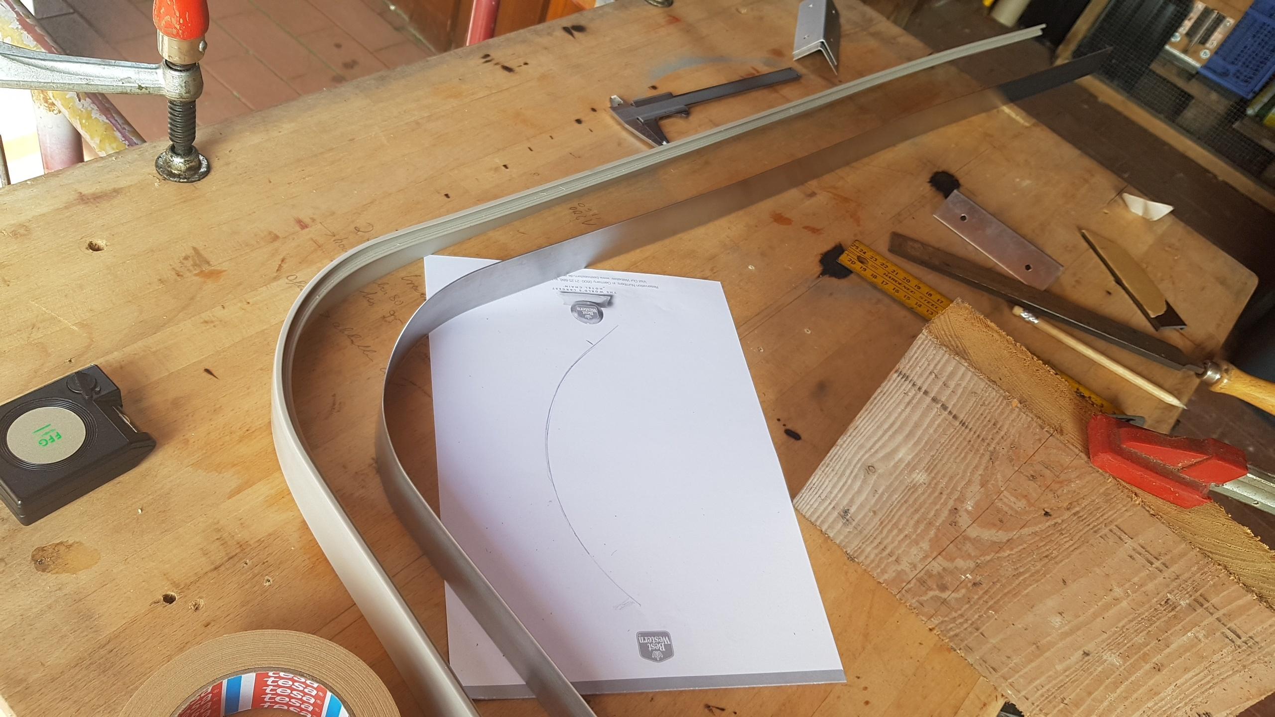

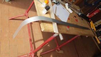

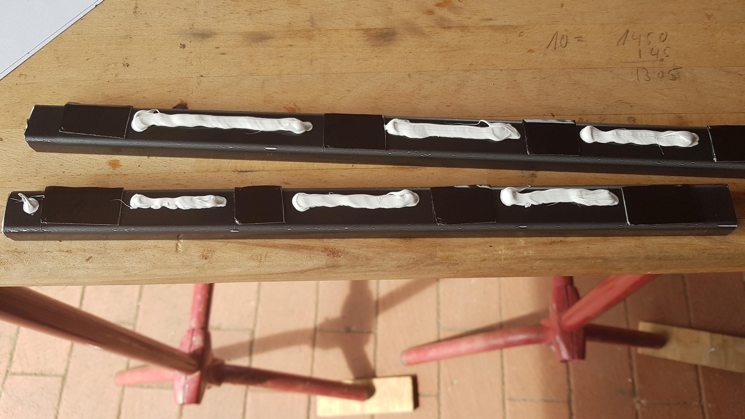

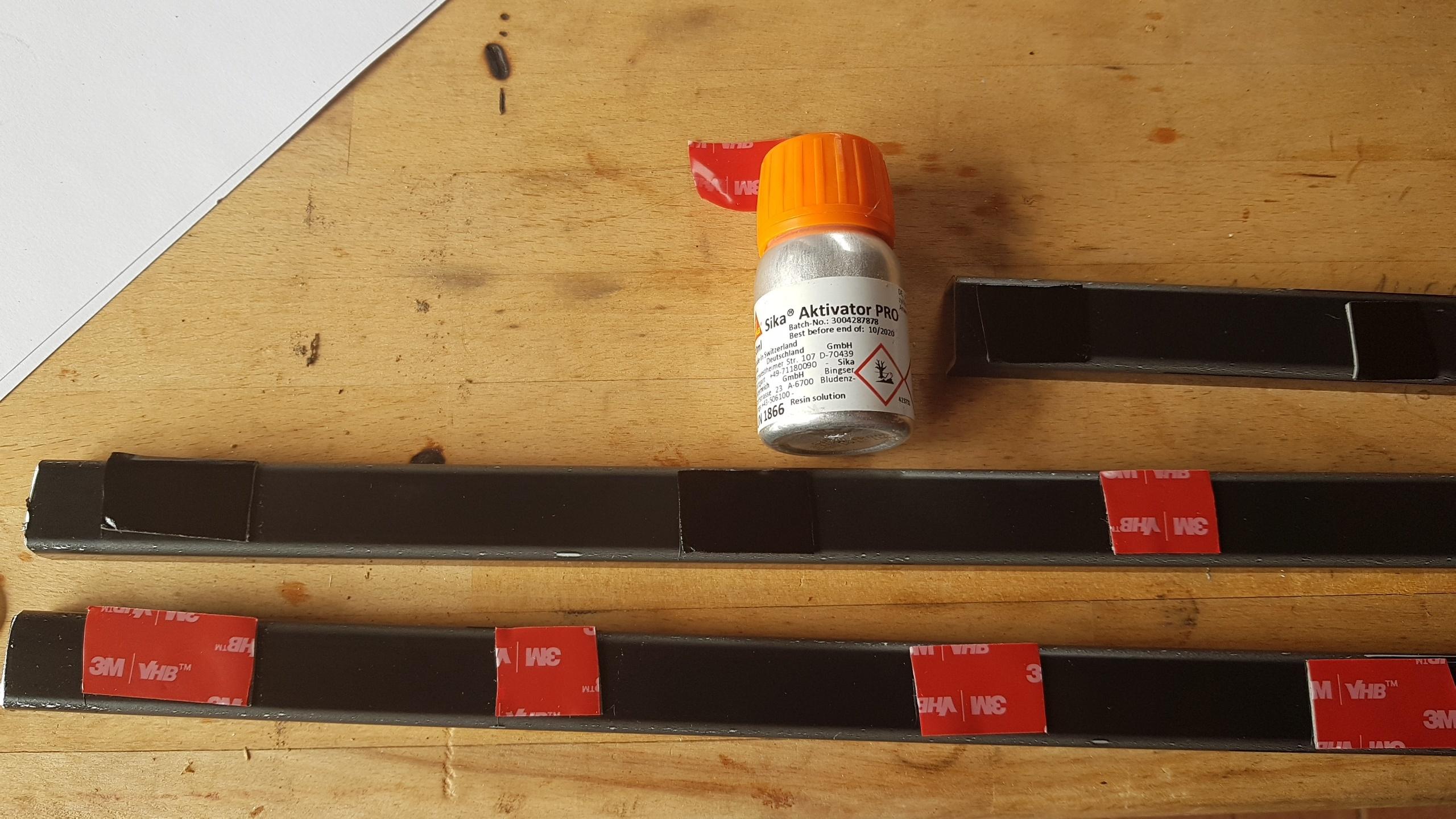

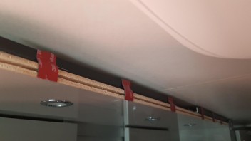

Ich werde mich mal der Alu Lösung von Ralf annehmen. Das scheint mir eine gute Lösung. Ralf, wo hast du die Alu Blendleiste bezogen? Quelle bitte
Gruß IBI
https://www.feld-eitorf.de/blech-alu-roh-staerke-1-0-mm
Hallo Ibi, ich arbeite in einem Metallverarbeitenden Betrieb und habe das Blech aus einer Tafel zugeschnitten. Mein Tipp, frage mal in einer vernünftigen Schlosserei, Fensterbauer oder einem Metallbetrieb in der Nähe nach. Ansonsten im Netz suchen nach Alublech im Zuschnitt. Siehe oben.
LG Ralf -

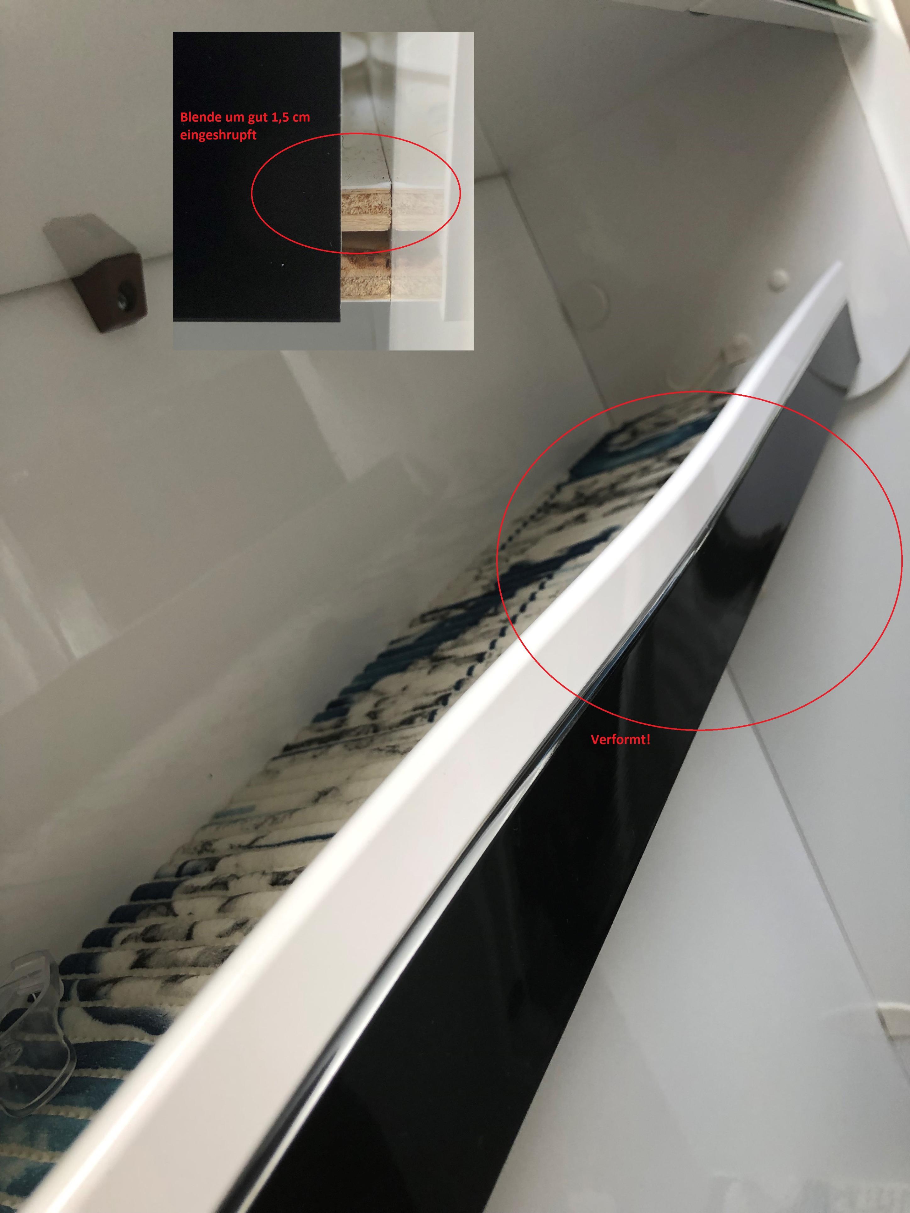

ich bin doch positiv Überrascht, nun hat sich mein Händler doch noch gemeldet. Die freudige Nachricht des PCS-Centers ist, das der Kulanzantrag genehmigt wurde und mir Ersatz für die verschrumpelten/geschrumpften Blenden zugeschickt werden. =11.0ptAktuell sind jedoch noch nicht alle Leisten auf Lager.
Also weiterhin ist geduld angesagt - aber immerhin passiert was. Ich werde berichten.

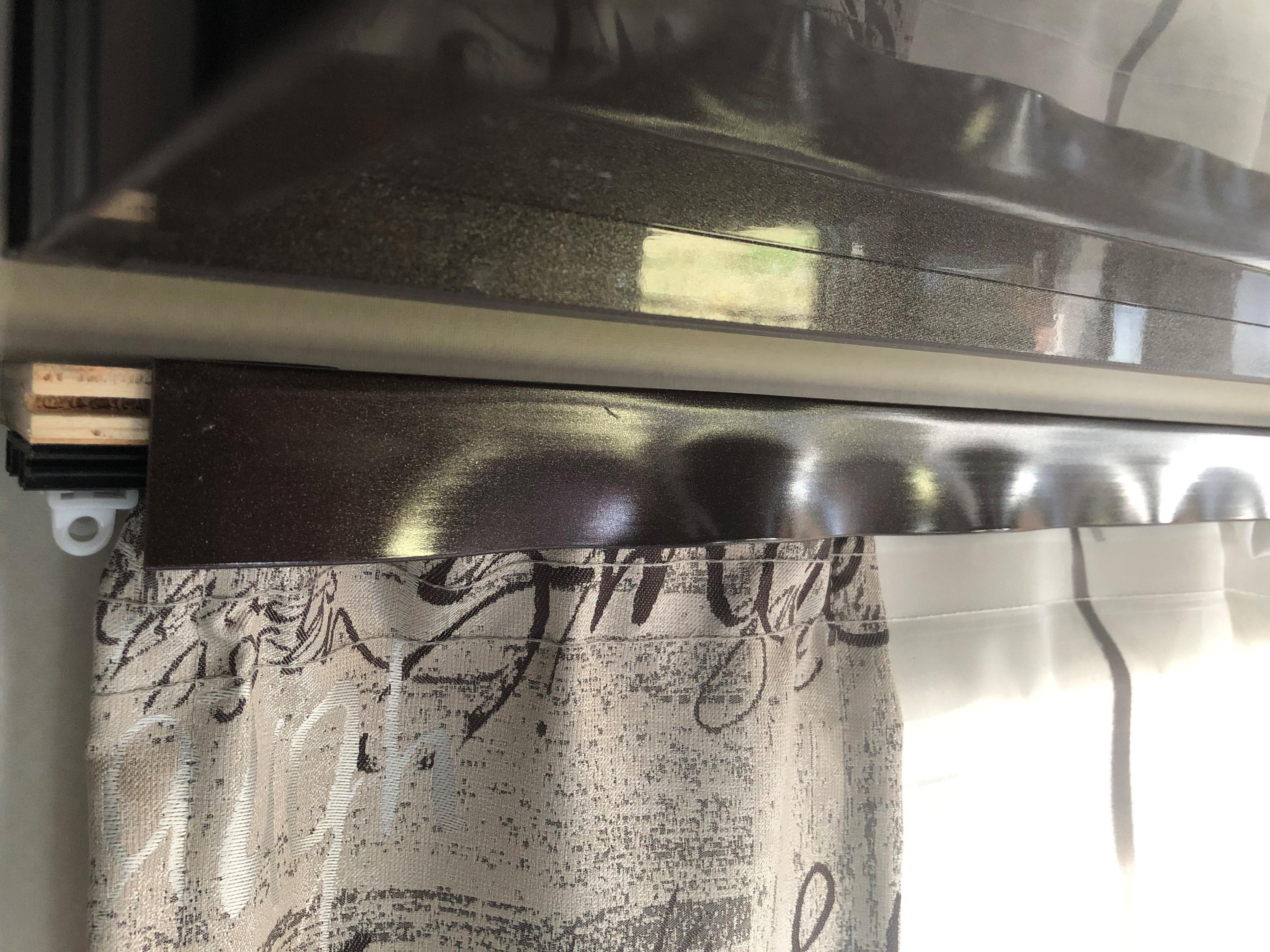

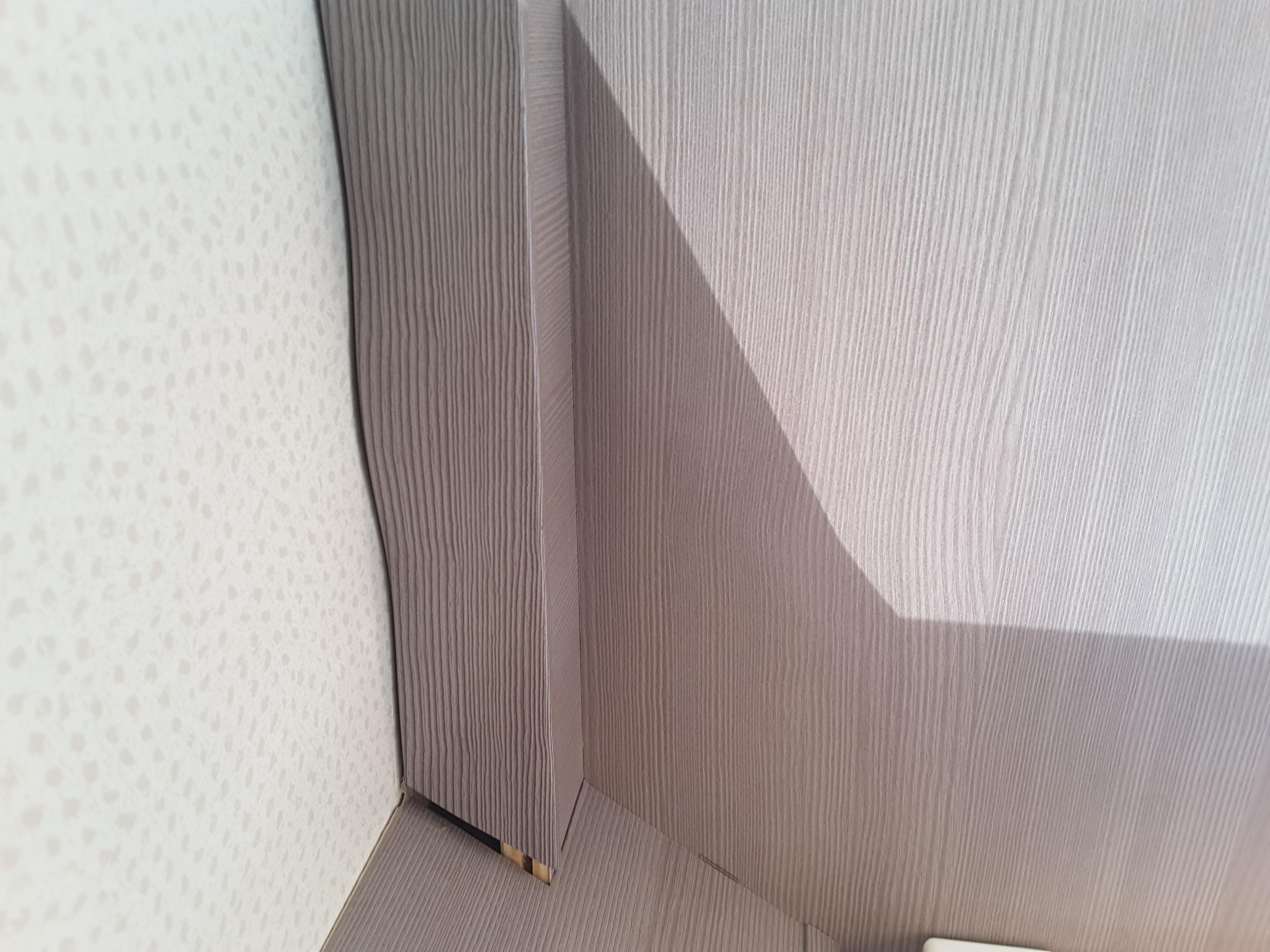

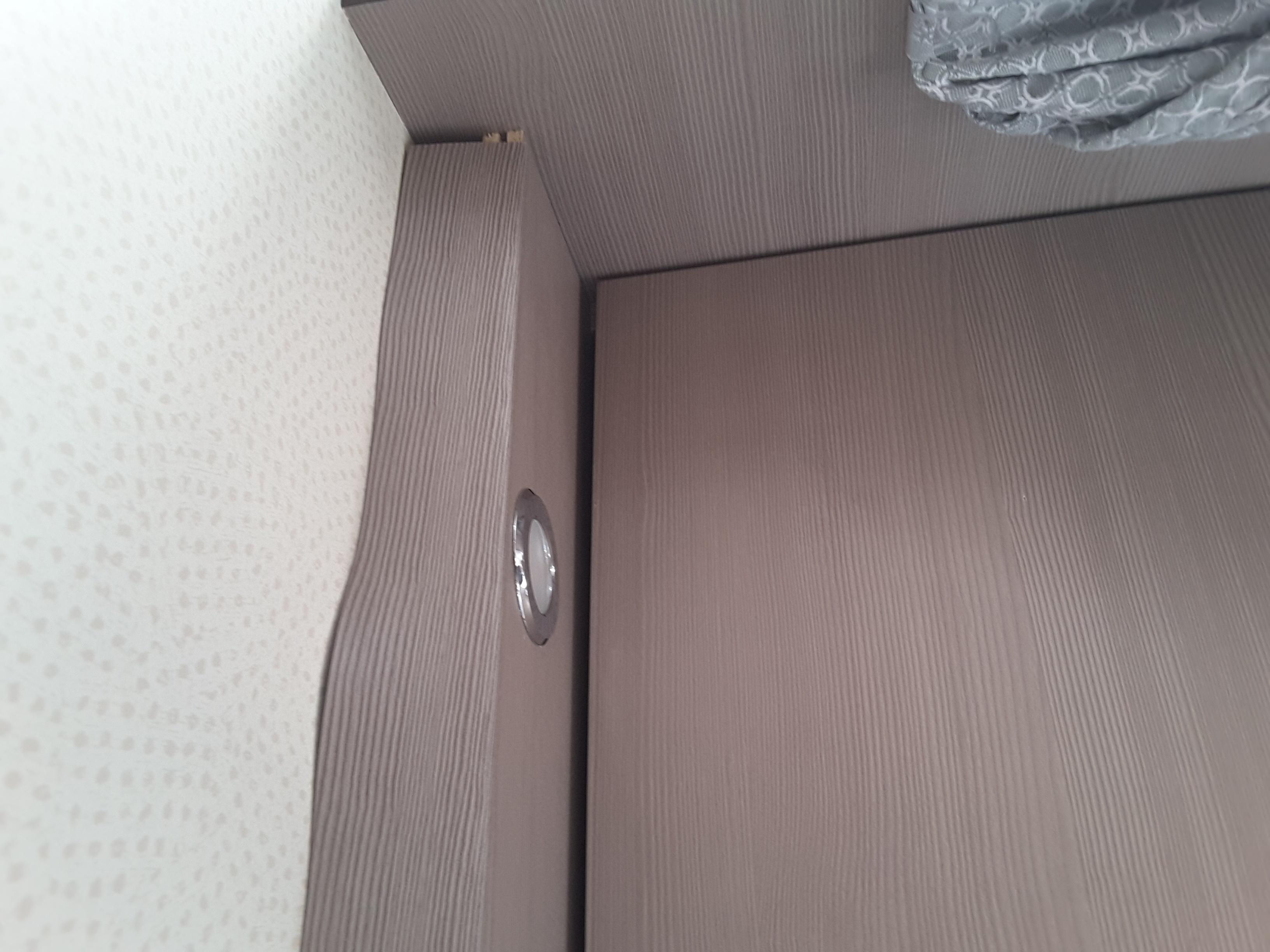

An meinem 2018er Optima Premium habe ich das selbe Problem mit schrumpfenden und welligen Leisten und Blenden.Ich werde das Problem mal etwas anders angehen:
Im Frühjahr bekomme ich neue Fenster in meiner Wohnung. Dann werde ich mal den Tischlermeister dazu befragen. Vielleicht hat der gute Ideen.Grüsse

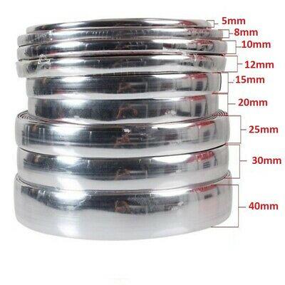

Hallo an alle Schrumpfleisten Besitzer,
wir hatten das Problem auch. Hab von Hobby neue bekommen. Die habe ich nie eingebaut, sondern im Keller gelagert. Hätte keinen Bock drauf nach nicht Mal 2 Jahren dann wieder damit anzufangen.
Wir haben uns für 0,3 mm Edelstahl Streifen entschieden. Halten wahrscheinlich länger als das Auto und verformen sich nicht.
Wenn jemand die Plastik leisten haben will, bitte melden.Gruß Oliver
