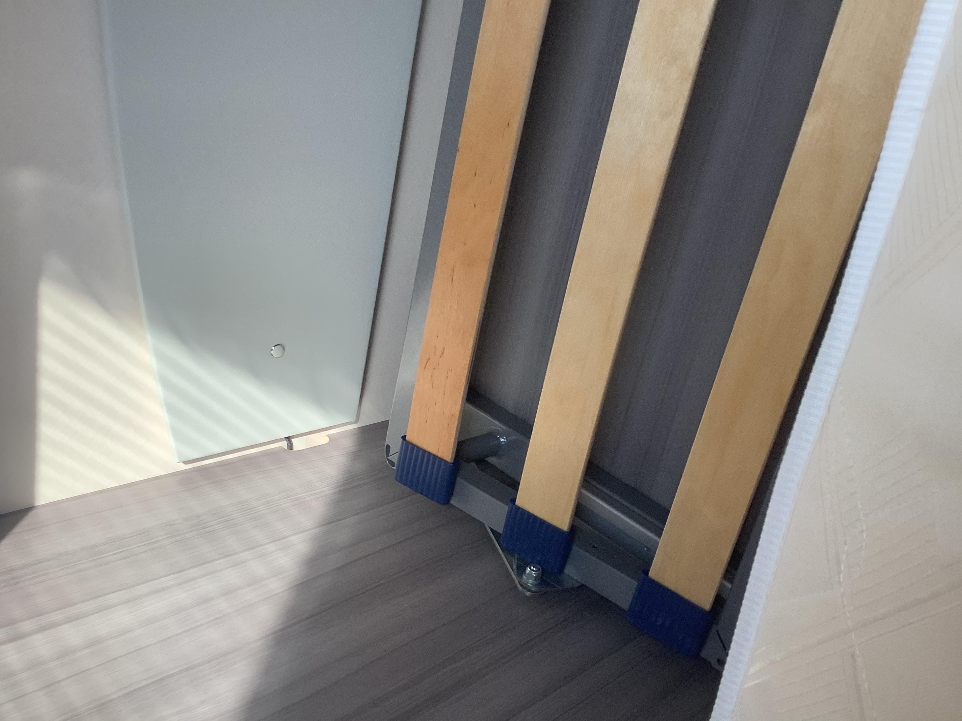

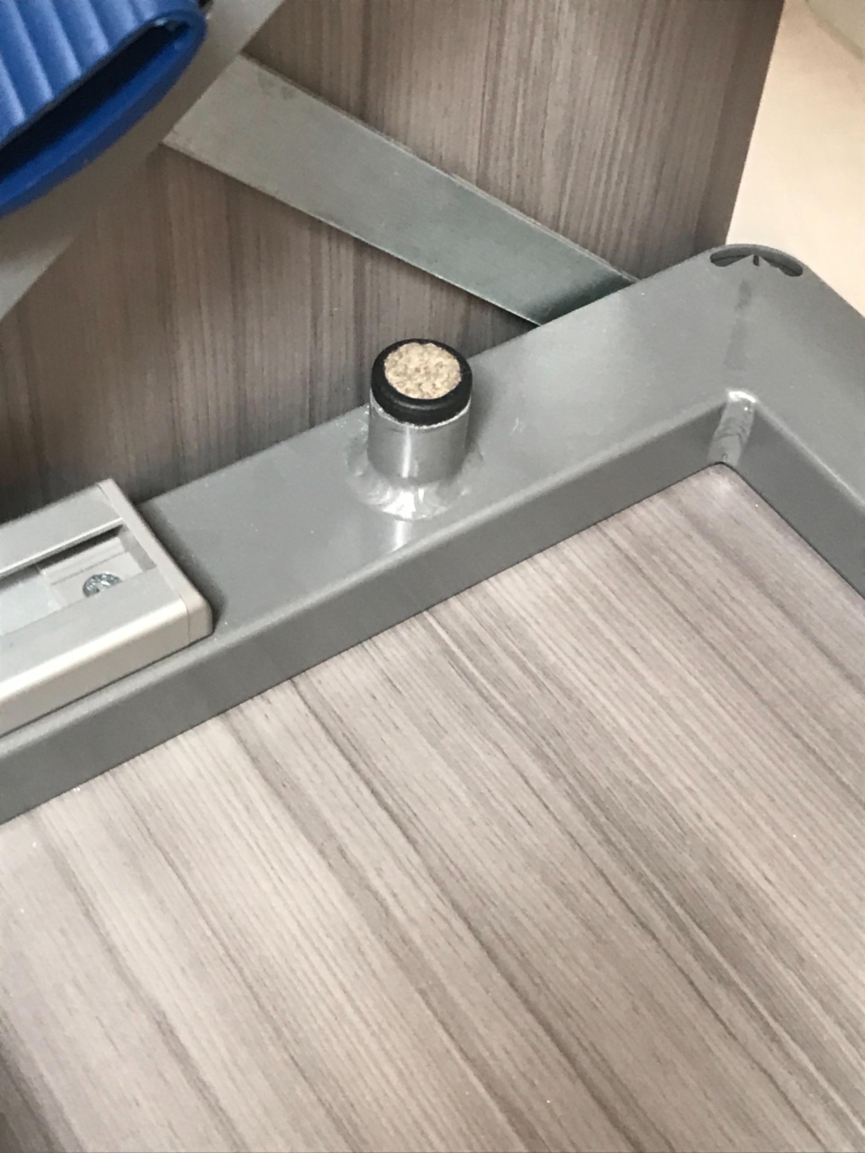

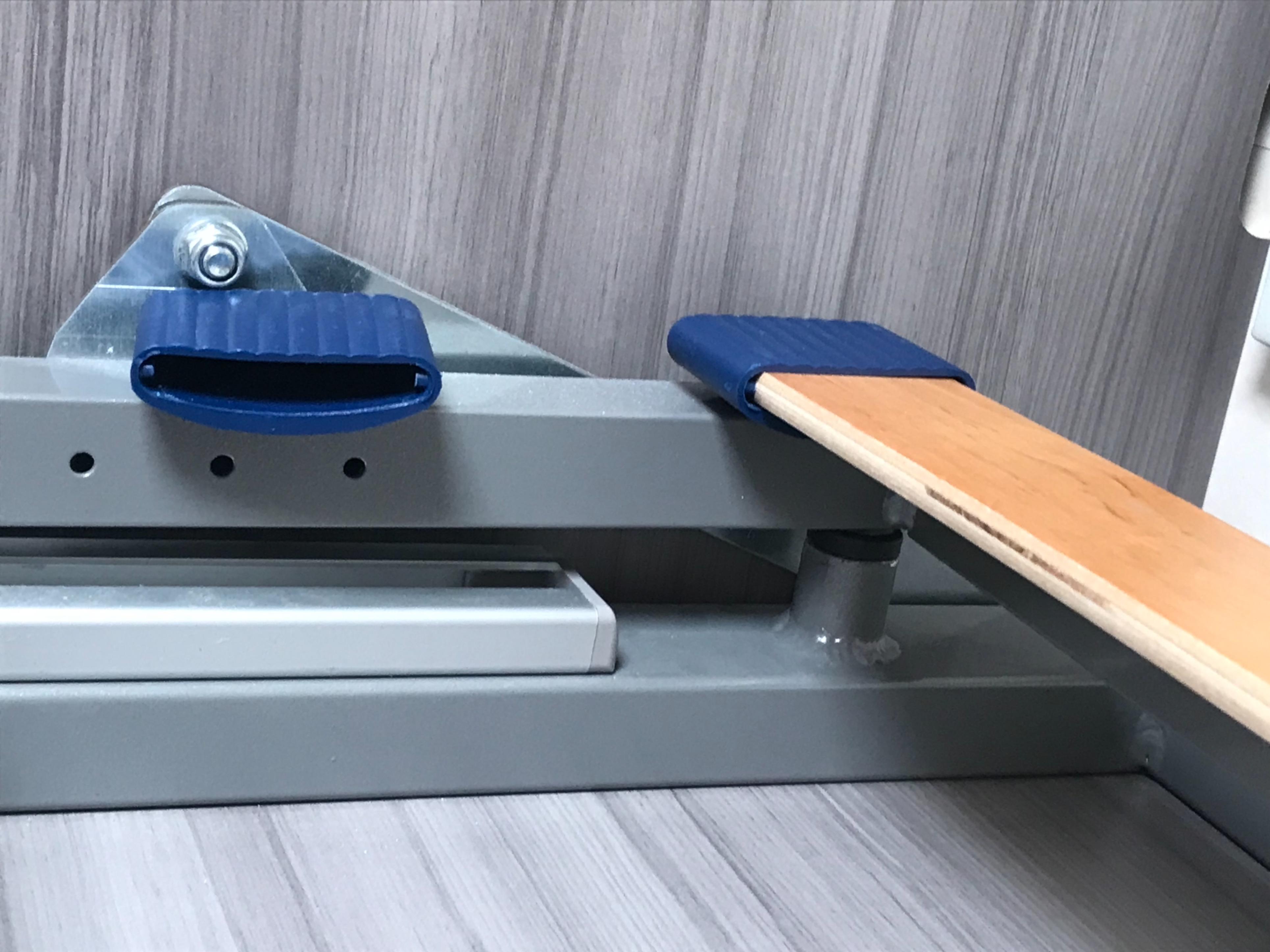

    Die Bilder sind im Anhang, Bild 1 zeigt das Bett im abgekippten Zustand, die beiden anderen die Füße, bzw Anschläge.

  • Moin Stefan,
    das sieht für mich so aus als ob das Rohr bewußt dort angebracht wurde. Wo rastet der Hebel links ein, das ist nicht ersichtlich. Wäre der Rahmen in einer Ebene mit dem restlichen Lattenrost, wenn das Rohr entfernt würde? Eigenartige Konstruktion, wenn das Lattenrost nicht in die horizontale Ebene geschwenkt werden könnte. Müsste der Hebel auch gekürzt werden, wenn das Rohr entfernt würde? Ist da eine elektrische Verstellung verbaut?

  • Hallo Schorsch,
    in der Tat, das Rohr ist mit einem Puffer bewusst als Anschlag verbaut. Der Hebel links ist nur die Führung für den Schwenkradius und rastet nicht ein. Durch Kürzung des Rohres, das genauso, aber spiegelverkehrt rechts verbaut ist, müsste eigentlich Rahmen waagerecht liegen, nur warum ich sind beide gleichen Rohre in dieser Länge verbaut. Ich gehe davon aus, dass der Konstrukteur sich etwas dabei gedacht hat, nur was? Bevor ich die Dinger kürze, wüsste ich gerne, was dann passiert.

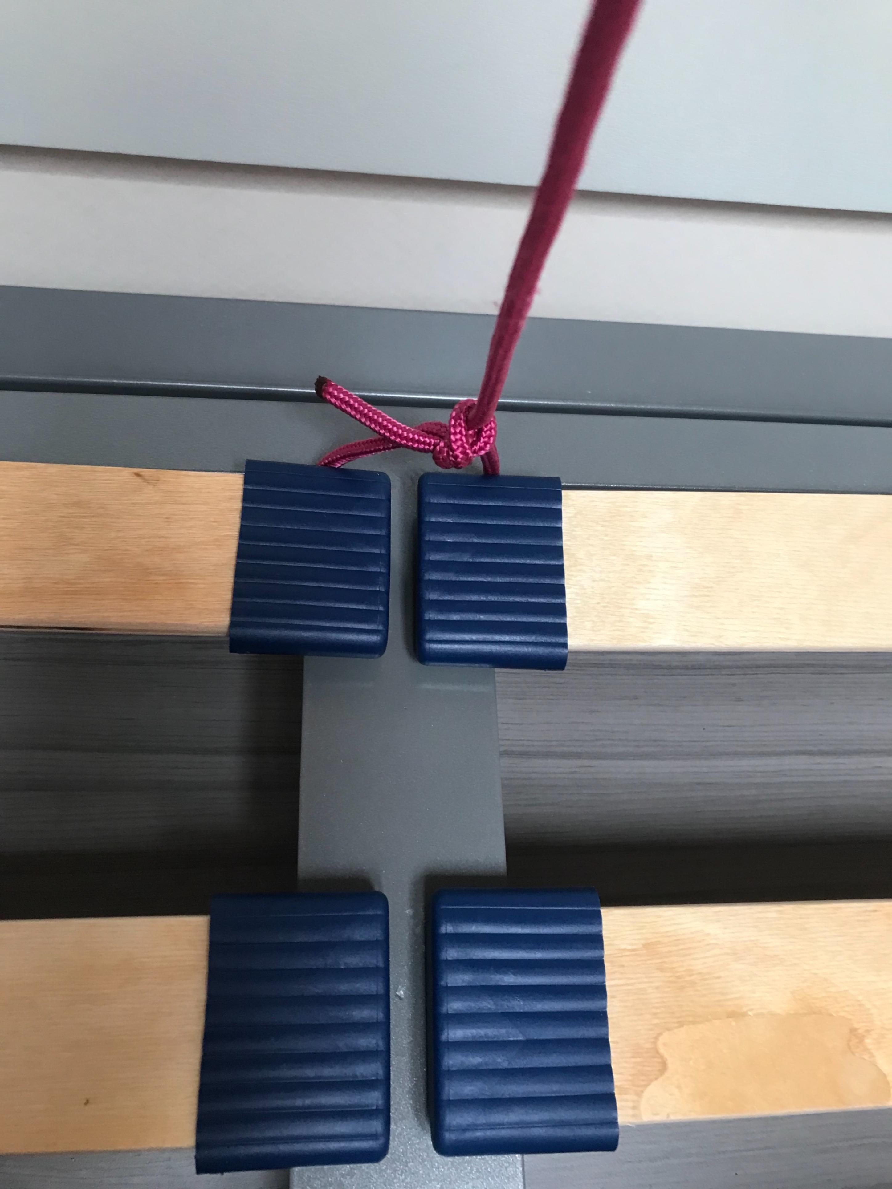

    wir nutzen das „nach hinten schieben“ jeden Morgen, dann sitzt meine Königin im Bett zum Zeitung lesen mit frischem Kaffee und ich sitze auf dem Beifahrersitz. Sehr zu empfehlen.
    Dafür habe ich in der Mitte vom Kopfende eine Schnur angeknotet und ziehe das Kopfende beim nach hinten schieben des Lattenrostes damit hoch, um den toten Punkt zu überwinden. Funktioniert auch mit „Besatz“ gut.

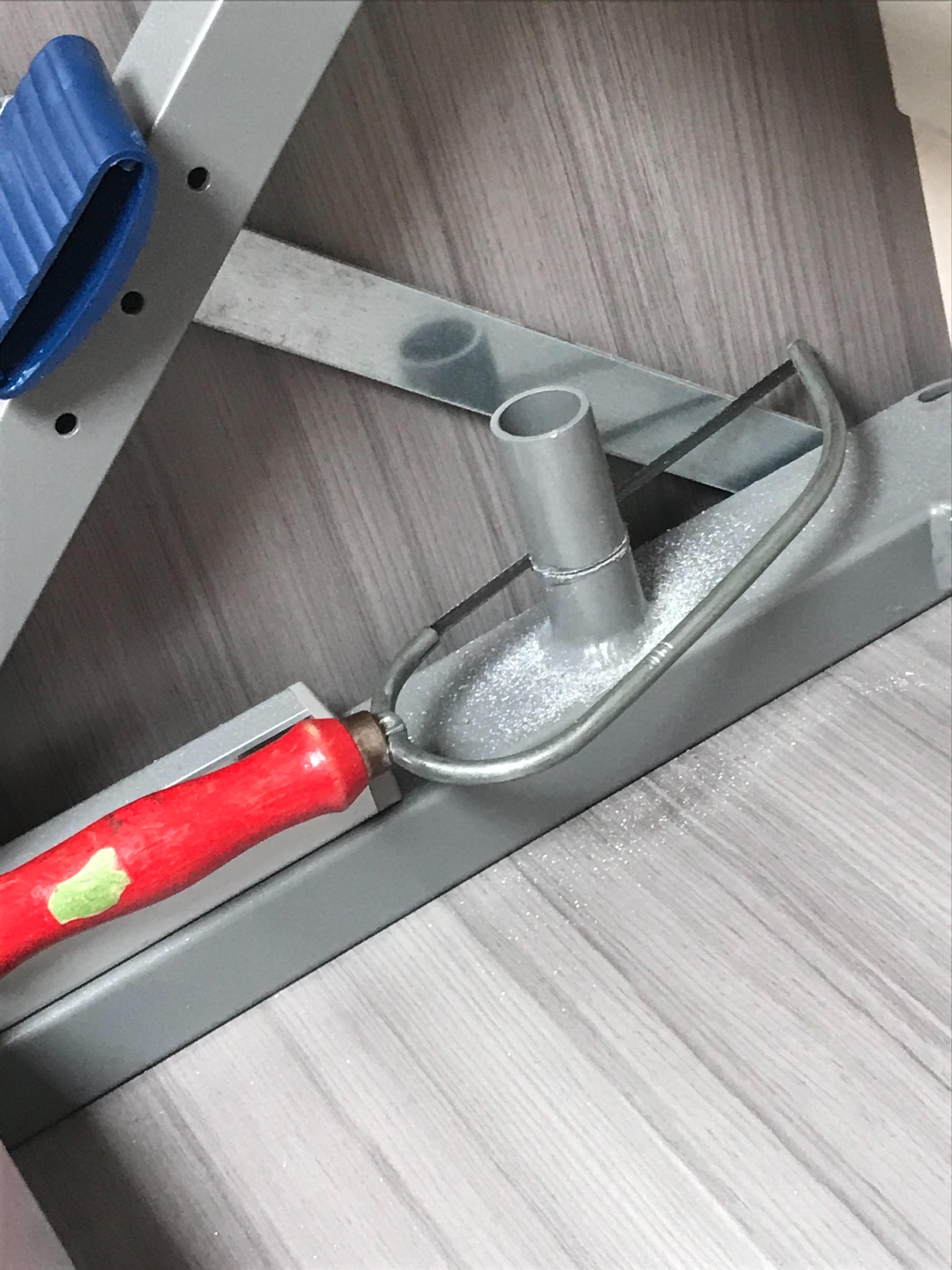

    nach längerem messen und überlegen habe ich mich getraut und den Rahmen für das Lattenrost umgebaut.
    Ich habe die beiden Auflagen links und rechts, bestehend jeweils aus einem Rohr mit 25 mm Durchmesser und einer Länge von ca 70 mm jeweils um 40 mm gekürzt. Dadurch lässt sich der Rahmen so absenken, dass das Kopfende des Bettes nicht mehr erhöht ist.

    Um das Schrägstellen des Rahmens zu erleichtern, hatte ich bereits vorher eine Schnur am Rahmen angeknotet, mit der ich beim zurückschieben den Rahmen anheben kann. Das funktioniert nach wie vor.
