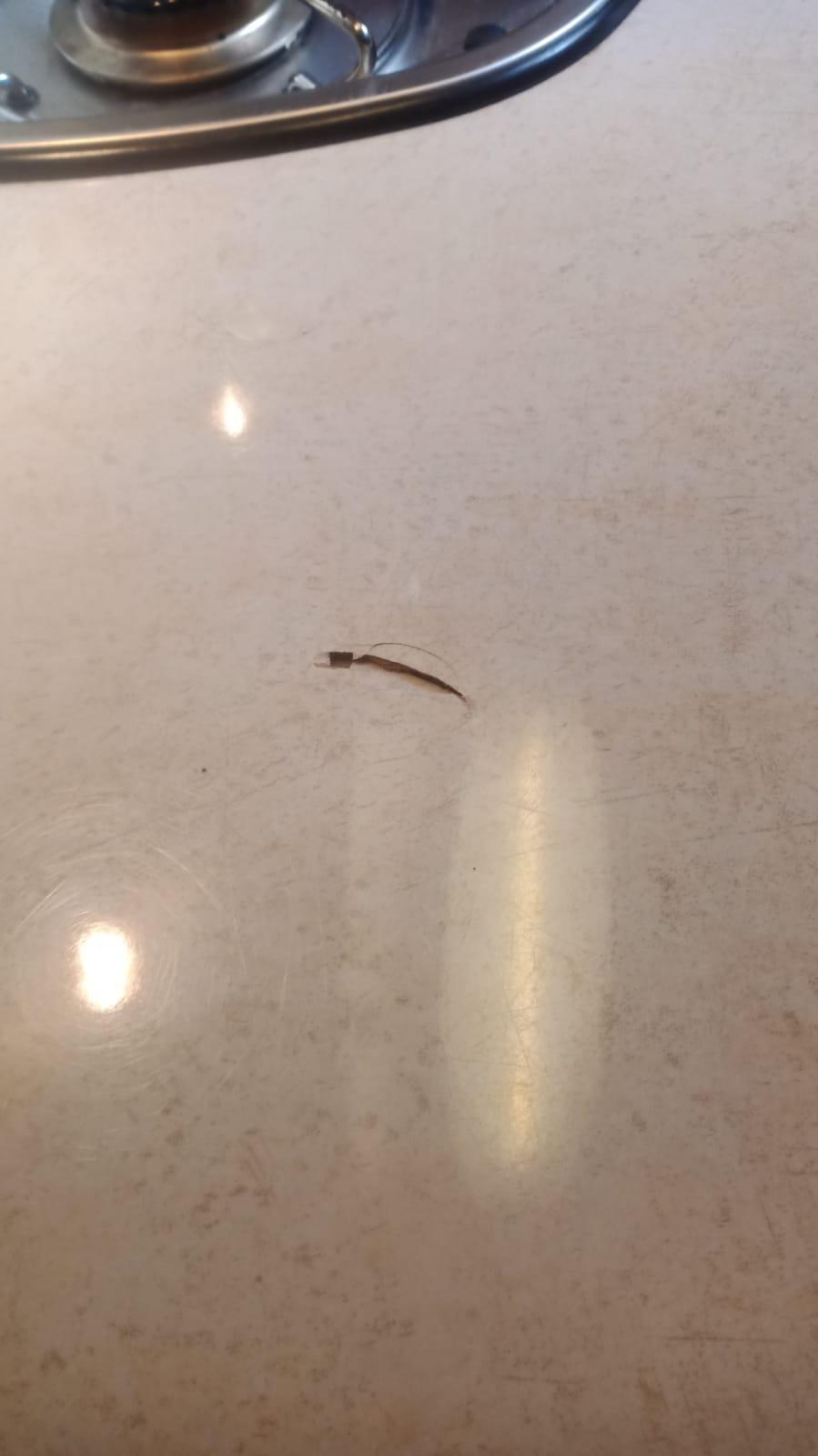

    mir ist beim Öffnen des Oberschranks eine Konservendose auf die Arbeitsplatte gefallen, Schaden s. Foto.
    Ich will naturlich nicht die ganze Platte deswegen tauschen. Fällt Euch ein optisch vertretbarer Weg für die Reparatur ein ?
    Ich dachte an Holzkitt mit anschließender Glättung mittels Schmirgelpapier und Überlackierung. Oder vielleicht ein Plastikmaterial ?
    Bin handwerklich nicht gerade sehr geschickt, vielleicht gibt es ja Erfahrungswerte.
    Danke !
    Raimund
    ich stelle mir vor, dass man vielleicht so eine Schadstelle mit einem farblosen Sekundenkleber auffühlen kann, der mit dem Licht einer UV-Taschenlampe ausgehärtet wird. Sollte gut dosierbar sein, vergrößert die Schadstelle nicht und ist optisch am wenigsten störend. Nach dem Härten ist die Oberfläche auch wieder robust nutzbar, wasserfest etc.
    Ansonsten gibt es einfärbbare Kunstoffmassen als 2-Komponeten-System. Das ist aber etwas für geübte Handwerkerhände.....
    Marcus

    Hab mit dem Meister des Holzes gesprochen. Die Arbeitsplatte ist vermutlich ne Wabenstruktur, auf die nur eine dünne Verbundstoffplatte auflaminiert ist. Die ist bei dir beschädigt. Um die instand zu setzen gibt's u.a. folgende Möglichkeiten:
    *wenn nicht zu tief gibt Schmelzwachs (u. A. Bei Amazon, schau nal unter möbelreparatur)
    *wenn tiefer kannst du die Schadstelle mit 2k-Feinspachtel füllen. Selbst nach dem (vorsichtigen) schleifen wird man's aber sehen
    *ums zu kaschieren kannst du anschließend die gesamte Küchenarbeitsplatte im passenden farbton lackieren (der andere stellplatz Nachbar ist Malermeister.....) oder mit Folie beziehen. Siehe hier:
    https://www.resimdo.de/shop/anwendung/kueche/arbeitsplatte/
    *oder du lebst mit dem Schaden, musst nur dafür sorgen dass kein Wasser eindringt.
  • Moin, Raimund, da der Schaden vor dem Kochfeld ist, böte sich auch an, nach dem Verfüllen in diesem Bereich passgenau eine dünne Metallplatte oder Metallfolie aufzukleben und hierdurch die Fläche zu vergrößern, auf die man heiße Töpfe ziehen kann. Das ist einfach zu machen und sieht aus, wie gewollt.
    Steuermann
  • Moin Steuermann,
    tolle Idee. Muss mal sehen, wo ich sowas passgenau anfertigen lassen oder kaufen kann. womit dann festkleben ? Und die Ränder schräg ankanten, damit kein Schmutz sich sammeln kann.
    Dankesgrüße
    Raimund
  • Moin Raimund,
    dünne metallplatten (alu, v2a) gibt's in Baumarkt.
    Verkleben mit doppelseitigem klebeband oder 2k-epoxy oder Sikaflex.
    Mach dir ne Schablone aus Pappe und übertrage das aufs blech. Z.B. Alu kannst du mit einer vernünftigen Schere schneiden oder fräst mit nem dremel oder so aus. Alternativ das blech zwischen 2 dünne holzplatten einklemmen und mit ner Stichsäge ausschneiden. Das gibt glatte sägekanten.
  • Oder,wenn möglich, von unten ein Loch bohren bis fast gegen das Funier .Kann man ja ausmessen und dann vorsichtig das eingedrückte von unten raus drücken evtl warm machen aber von oben gegendrücken und verkleben, So das man vielleicht nur noch den kleinen Riss sieht.
    Michael
