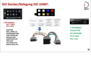

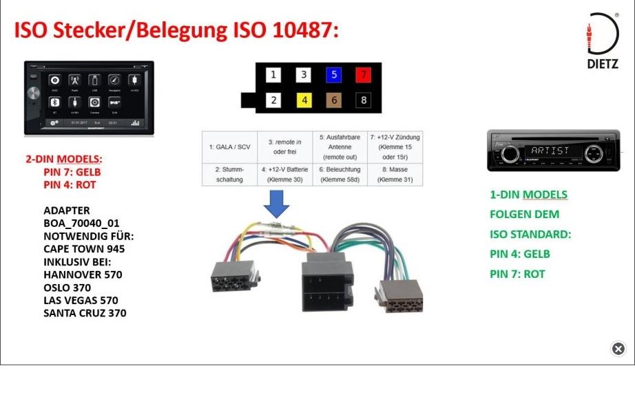

das Problem hatte ich auch.
Bei mir war das Radio falsch angeschlossen. Die normalen Steckverbindungen sind für ein 1 DIN Radio. Wenn der Monteur bei Hobby das Radio also einfach zusammen steckt, hast du den Anschluss für ein normales Radio.
Das BP ist ein 2 DIN Radio. Also muss der gelbe Stecker auf die PIN 7 und der rote auf die PIN 4.
Dann gehts.
