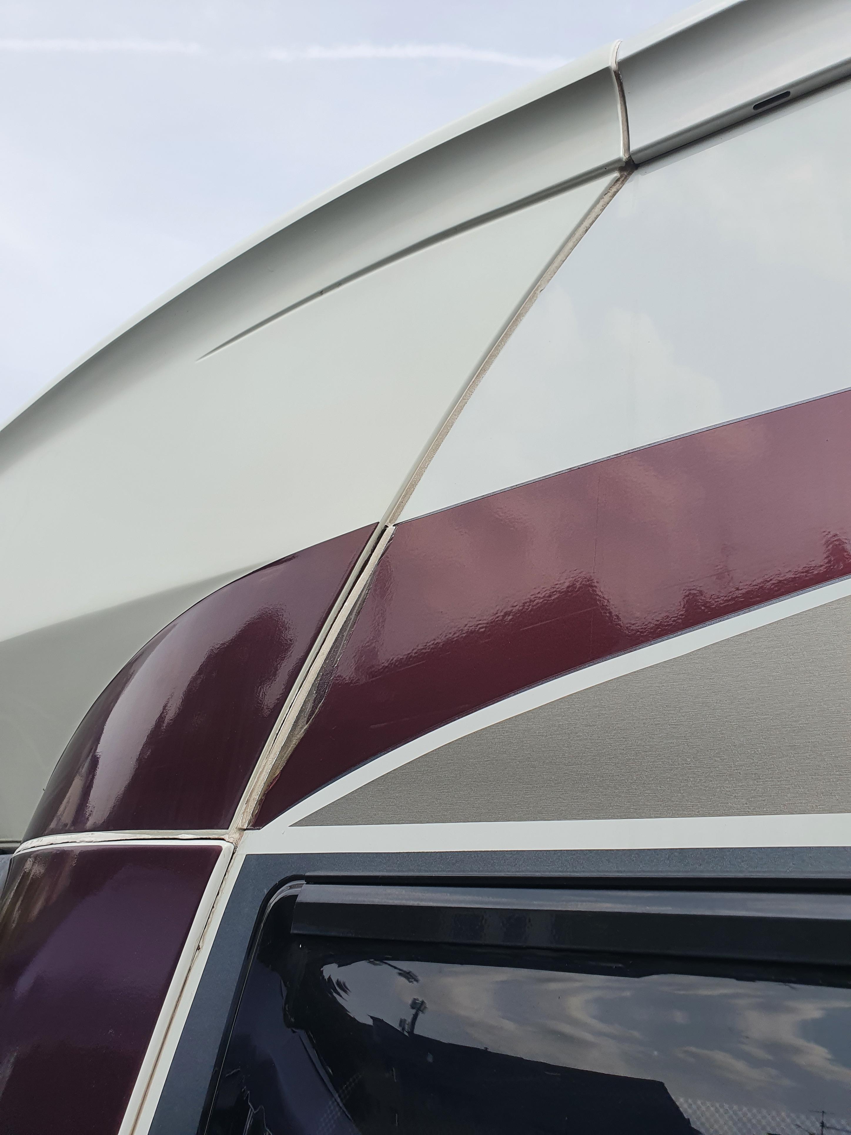

Welches Silkaflex für ....
  • den Dachaufbau über dem Fahrerhaus meines V65GE von 2015?

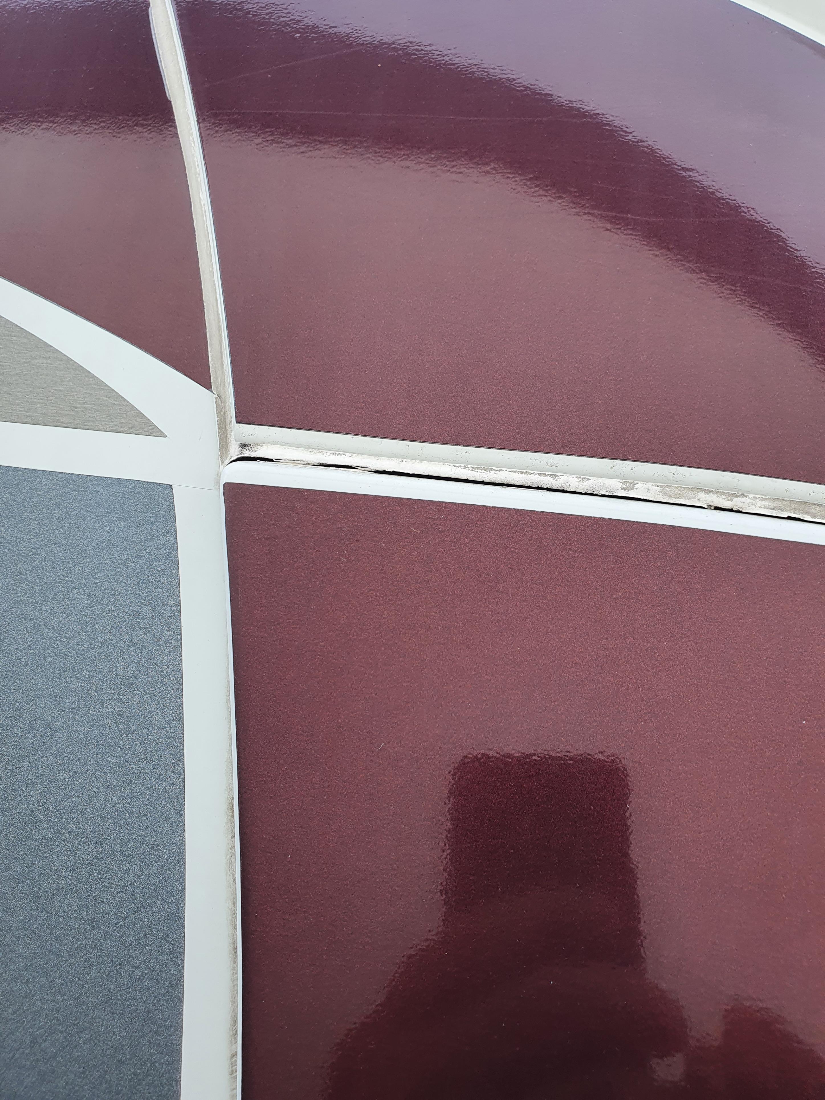

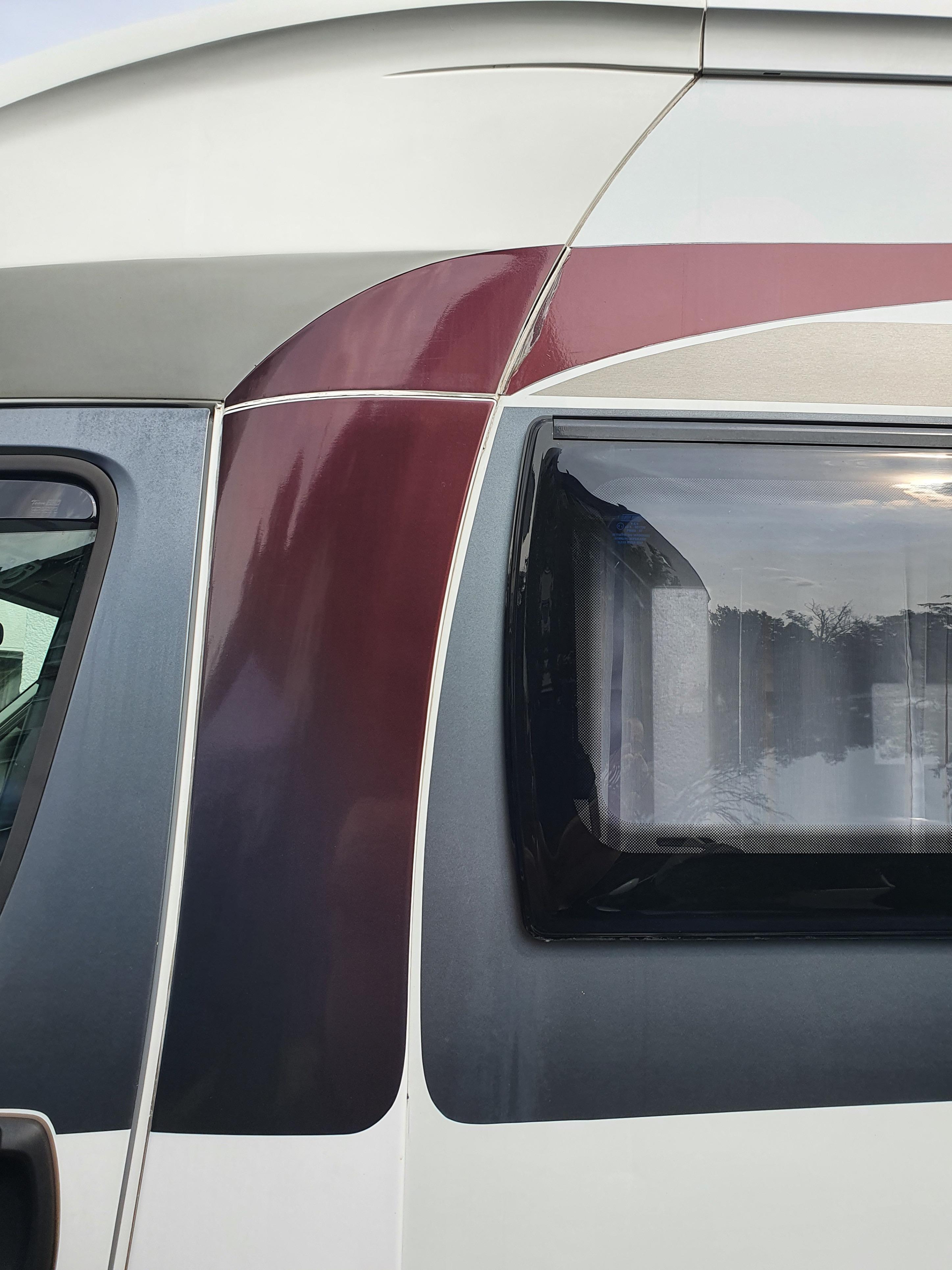

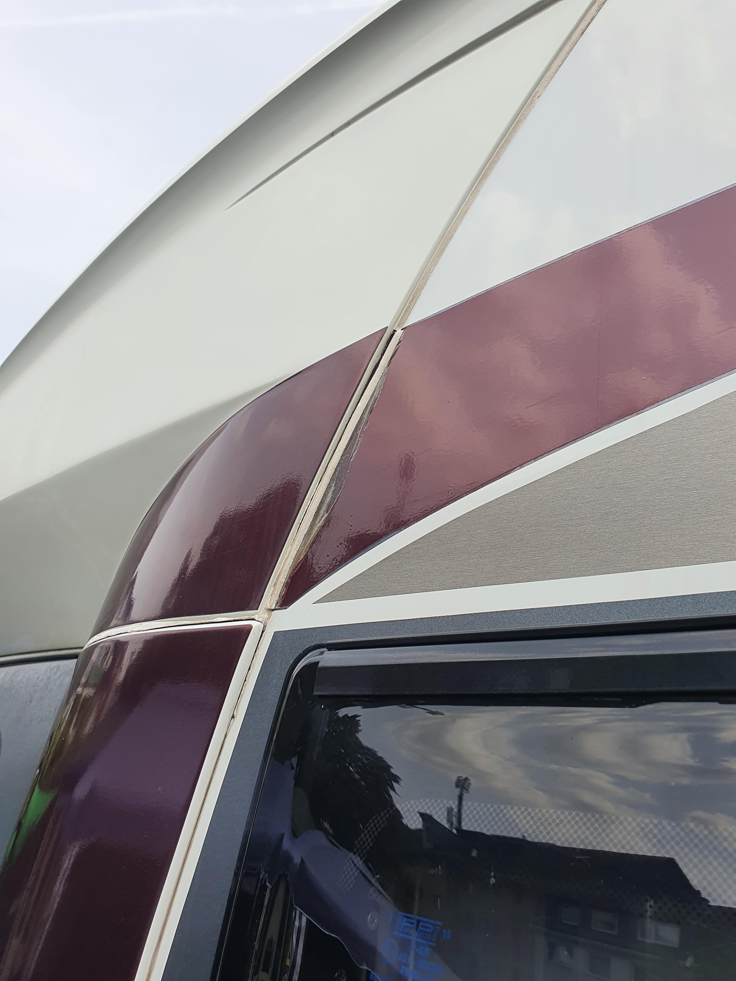

    Wie auf den Bildern zu sehen hat sich dort auf der linken Seite die Dichtmasse verabschiedet. Natürlich möchte ich das so schnell es geht wieder abdichten, auch wenn es sich wohl eher um ein kosmetisches Problem handelt.
    Innen ist keine Feuchtigkeit fest zu stellen, weder mit dem Messgerät (Trotec BM31) noch sichtbar.
    Alles Silkaflex was ich hier habe ist jedoch im ausgehärteten Zustand eher fest. Die Reste, die am Fahrzeug vorhanden sind sind recht weich (ähnlich Sillikon).
    Auf der rechten Seite löst sich das Dichtmaterial in einem anderen Bereich (Seitenblende Aufbau/Fahrerhaus).
    Hat da jemand einen Tipp oder kann mir ein passendes Dichtmaterial nennen?
    Danke

  • Und um Rückmeldung zu geben...Dank der Tipps von Paul hat das super funktioniert. Die Dichtnähte sind nur kosmetischer Natur um saubere Abschlüsse hin zu bekommen. Aber wer ist so bescheuert und legt die Dichtnähte über die Aufkleber/Folierung ? Hobby, natürlich.......... Nach entfernen der alten Dichtmasse konnte man sehen, das alles vollflächig abgedichtet ist.
    Alte Dichtmasse ab, Folierung beschnitten, gereinigt, Primer drauf, neue Dichtmasse drauf, abgezogen und geglättet....fertig
    Macht aber nix, jetzt ist er wieder schick, ich hab was gelernt und wenn es irgendwo anders wieder los geht, bekomme ich keine Bauchschmerzen.
