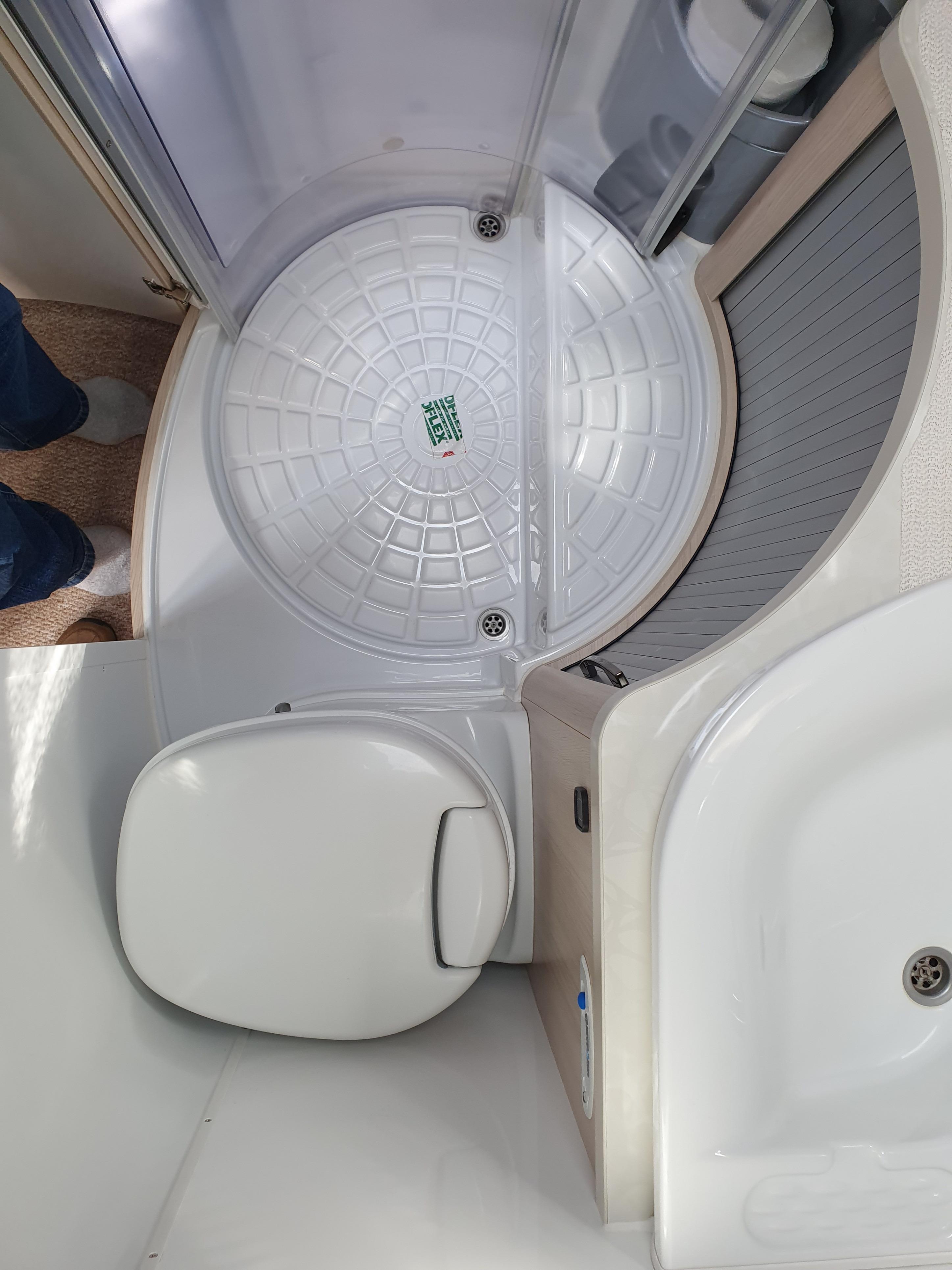

    bei unserem Hobby Siesta T 65 GE / Bj. 2014 ist nun zum 2 x die Duschwanne durchgebrochen. Ich bin zwar kein Leichtgewicht, überschreite aber nicht die 100 kg und springe auch nicht in der Nasszelle umher. Das Plastik und der ungenügende Unterbau scheint nicht wirklich dafür geeignet zu sein.
    Wir haben uns nun für den Einbau einer Fiberglasduchwanne entschieden. Da ich auch eine handwerkliche Ausbildung habe und nicht ganz unbegabt bin, möchte ich die Duschwanne selbst wechseln, finde aber leider keine Anleitung im Netz wie es funktioniert, also was alles abgebaut werden muss um das Teil heraus zu bekommen, wo die Schrauben und Befestigungen sitzen, die man ggf. nicht schon durch die Abdeckkappen erkennen kann. Ich möchte ungern alles mögliche zerlegen was ggf. gar nicht nötig ist. Hat hier jemand Erfahrung damit und kann mir ggf. eine Ausbauanleitung oder entsprechende Quellen nennen?
    Unser Anfrage bei zwei Firmen haben uns leider keine wirklich brauchbaren Informationen zum Aufwand und den zu erwartenden Kosten geliefert. Da wurde der Arbeitsaufwand mit ca. 5 - 20 Std. angegeben, bei einem Netto-stundenlohn 100,00 bis 135,00 zzgl. MwSt und Material wir Wanne + und Anbeiteile. Ach ja, und Fremdteile werden ungern bis garnicht verbaut. Darauf habe ich eigentlich keine Lust. Hoffe hier auf entsptrechende Informationen. Ein Foto der Duschwanne habe ich beigefügt. Ist die Standartnasszelle von Hobby.

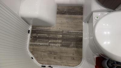

  • Super gemacht und dem Problem vorgebeugt
    Davor BMW 1200RT und andere

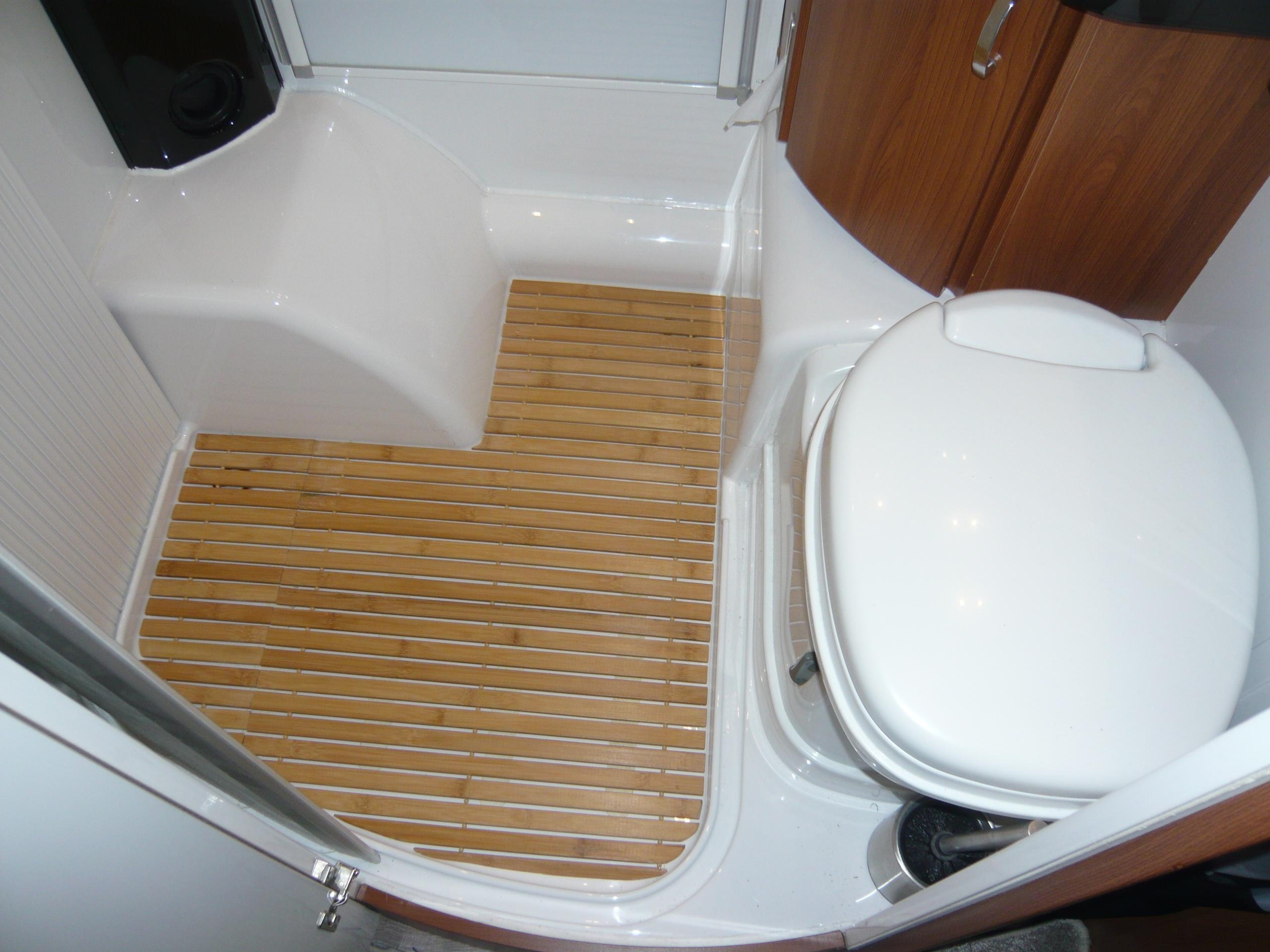

  • Hallo Watergate,
    tolle Sache mit dem Duschrost - habe ich bei mir auch gleich umgesetzt. siehe Bild.
    Hardy
  • Hi Hardy,
    gibt's deinen Duschtassenrost auch bei JYSK oder hast du die Vorlage anderswo her und nach entsprechender Bearbeitung eingebaut?
    Wir bekommen bald unseren HOOE V65GE und wollen das auch so machen. Wir hatten einen T65GE, nach 4 Jahren Risse in der Duschtasse!! Wollen vorbeugen
    LG, Richard

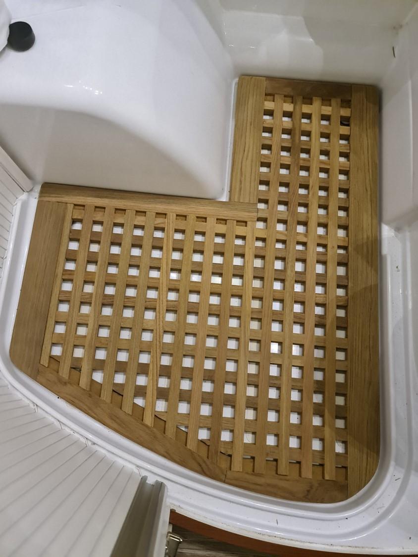

  • Moin zusammen,
    wir haben einfach ein Stück dickeres, geschäumtes PVC zurecht geschnitten.
    Ist abwischbar und erfüllt seinen Zweck auch.
    Jürgen
  • Hallo Richard,
    der Duschtassenrost ist auch von JYSK. Ich habe den entsprechend angepasst, ist aber sehr aufwendig da der Lattenrost nur 50 x 80 cm groß ist, fehlen dann, wenn man von vorne drauf schaut, links ca 15cm Länge. Ich habe 2 x den Lattenrost gekauft, dann die 15cm links angestückelt (auf der Rückseite mit Textilband angetackert) und dann noch den Nylonfaden mit dem die Leisten und die kleinen Perlen aufgefädelt sind entsprechend angepasst. Wenn Du das Bild von meinem letzten Post vergrößerst solltest du die verlängerten Leisten sehen.
    Hardy
  • Hi Hardy,
    danke für die schnelle Antwort, hab das Teil im JYSK-Prospekt gesehen und dachte könnte zu klein sein, deshalb meine Frage.
    Aber du hast das Problem gekonnt gelöst.
    Gefällt mir
    LG, Richard

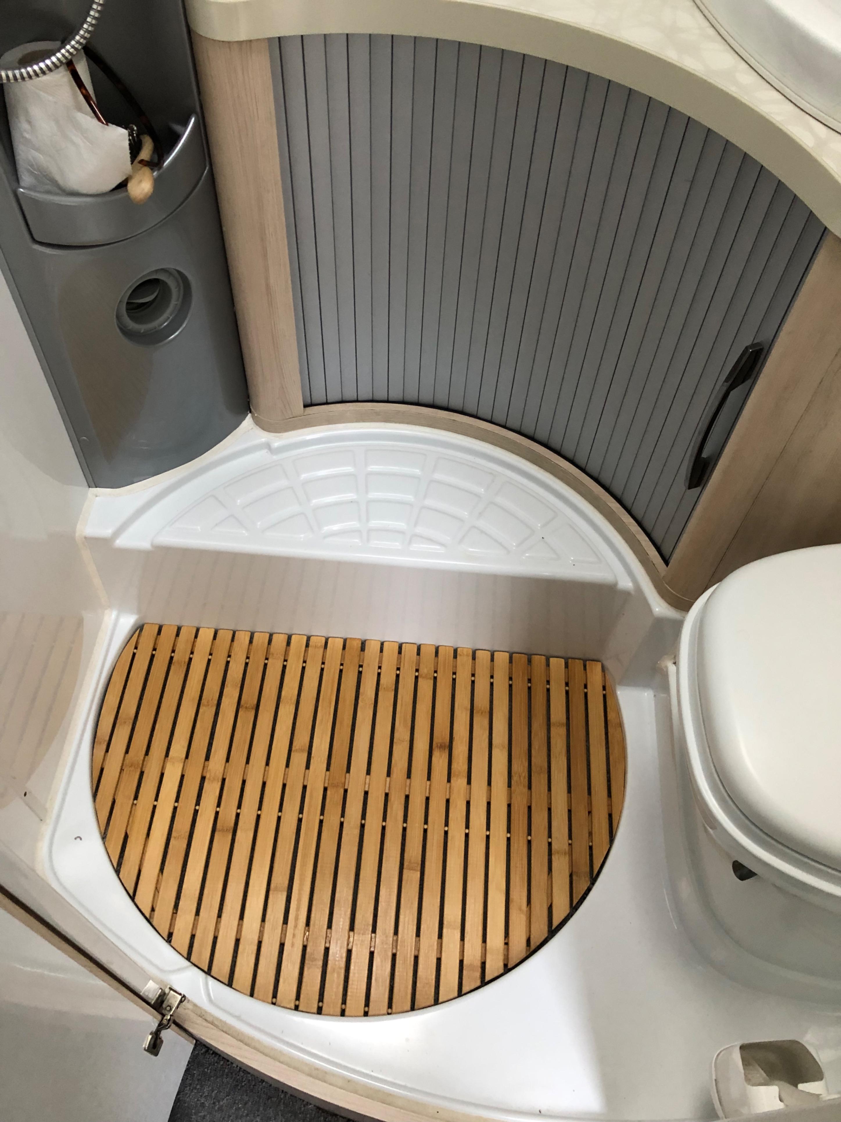

  • Nobel
  • Hallo Watergate, die Lösung ist echt super. Habt ihr eure Duschtür dafür dann dauerhaft ausgebaut? Freundlicher Gruß Antje
