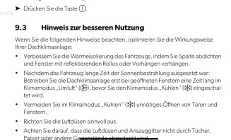

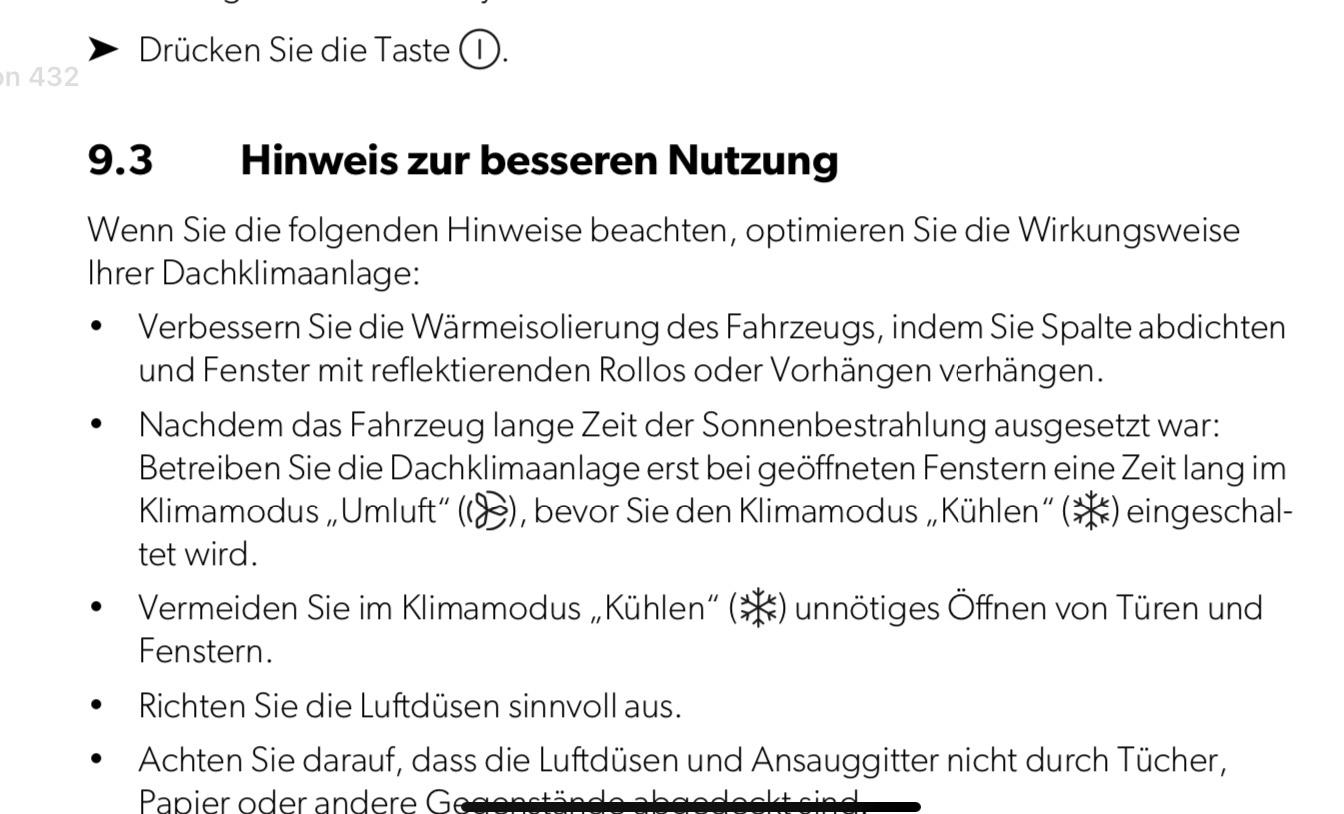

    genau das gleiche hatten wir auch. Und die Anlage war nagelneu. Bei uns war das immer in der Mittagshitze. Spät Nachmittags lief sie dann wieder völlig normal. Dazu steht auch in der Anleitung das man sie bei großer Hitze erst mal auf Umluftbetrieb schalten soll. Das haben wir diesen Sommer auch immer einige Minuten gemacht. Und siehe da, funktioniert prima. Problem gelöst.

    du hast Recht mit der warmen Luft im Innenraum und dem Umluftbetrieb. Bei meiner Anlage ist es aber so, das sie bei großer Hitze in der direkten Mittagssonne anscheinend durch irgend einen Temperatursensor kurz nach dem Anlaufen des Kompressors direkt wieder abschaltet. Lasse ich sie vorher auf Umluft laufen geht alles völlig normal. Der Kompressor läuft an und die Anlage kühlt. Ich habe das dieses Jahr fast jeden Tag mehrmals mal mit mal ohne Umluft ausprobiert. In der Anleitung zu Störungen der Kühlleistung steht: die Dachklimaanlage ist nur für eine Umgebungstemperatur von 52 Grad ausgelegt. Ich habe natürlich nicht gemessen, ob da oben in der Sonne 52 Grad erreicht werden, vielleicht ist meine Anlage da auch etwas sensibel und schaltet schon vorher ab. Aber wie schon geschrieben, seit wir sie Mittags erst mal auf Umluft laufen lassen geht alles völlig normal. Ohne Umluft streikt sie. Dies natürlich nur in der Mittagssonne. Nachmittags nicht mehr. Irgend einen Grund sollte das ja haben. Ich lasse mich aber auch gerne eines besseren belehren. Vielleicht gibt es ja keinen Temperatursensor, und es liegt am Kompressor, der bei Hitze streikt. Am Kühlmittel kann es ja bei mir nicht liegen, wenn nach dem kurzen Umluftbetrieb alles normal funktioniert.
