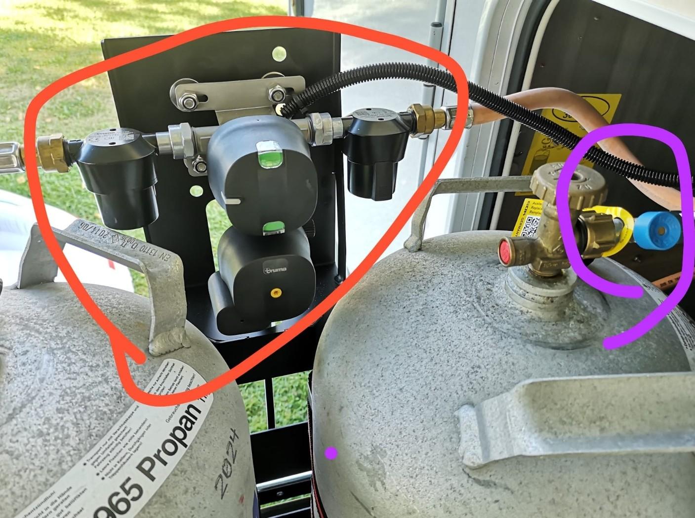

  • Moin Devoma,
    Der CRASH-SENSOR ermöglicht das heizen/Kühli Betrieb während der Fahrt. Und am crash-sersor (z. B. Mono/Duo-Control) musst du die gasflaschen mit der schlauchbruchsicherung absichern.
    Rot: Duo-Control mit Crash-Sensor
    Lila: Schlauchbruchsicherung
