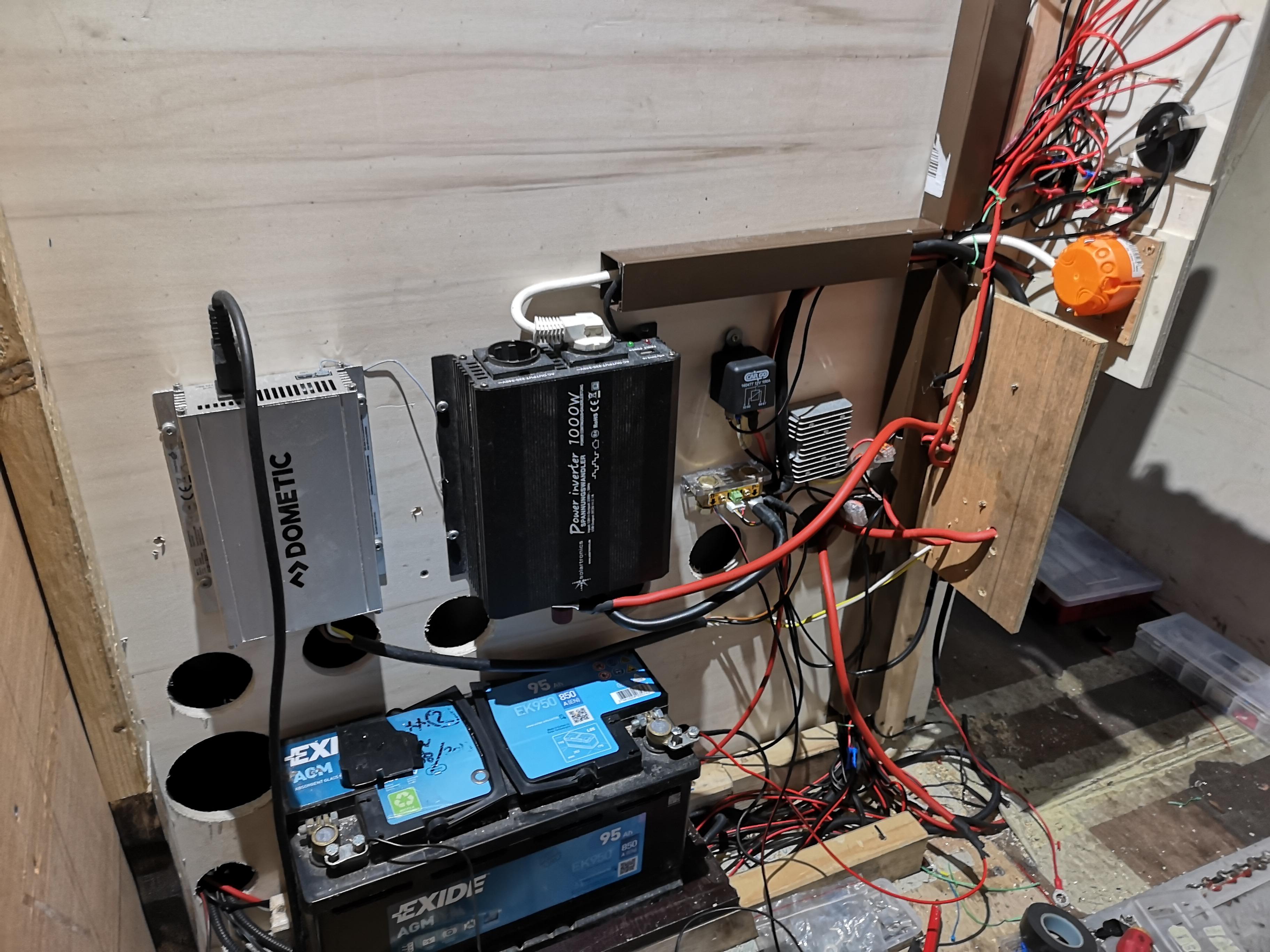

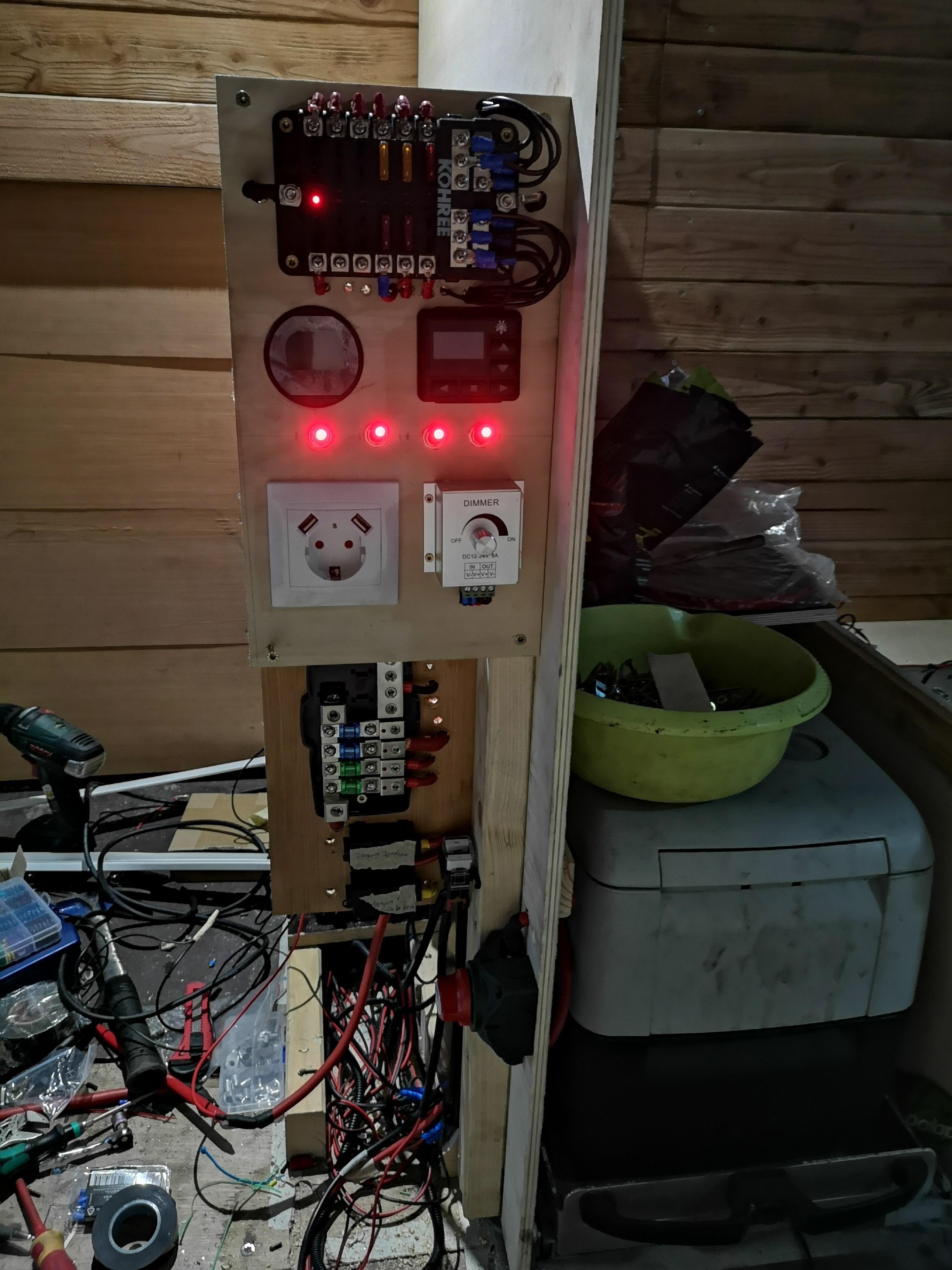

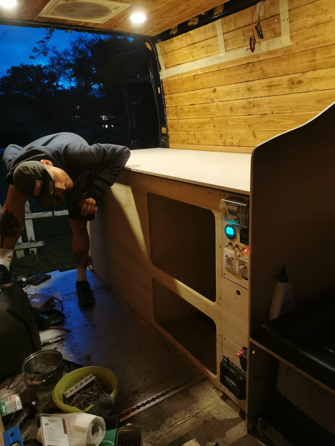

    die Baugeschichte geht weiter. Elektrik ist nach gut 2 Tagen Bauzeit fast fertig und bisher funktioniert alles. Etwas Kosmetik (Kabelordnung), der Anschluss der 2.batterie und natürlich eine ordentliche Beschriftung aller Schalter fehlt noch:
    Der Aschenbecher musste einer 3er Schalterleiste weichen, für Heckstrahler, Batterie trennschalter und 1x Reserve:

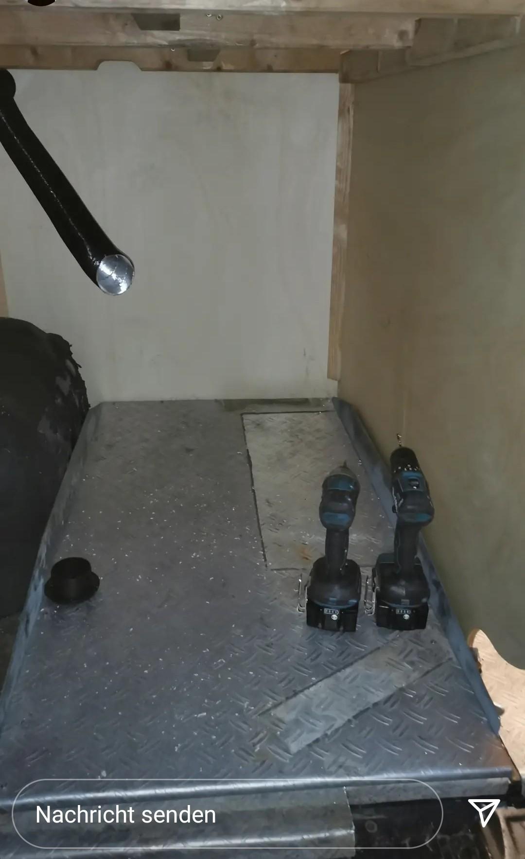

    Der 103L-Wassertank ist eingebaut:

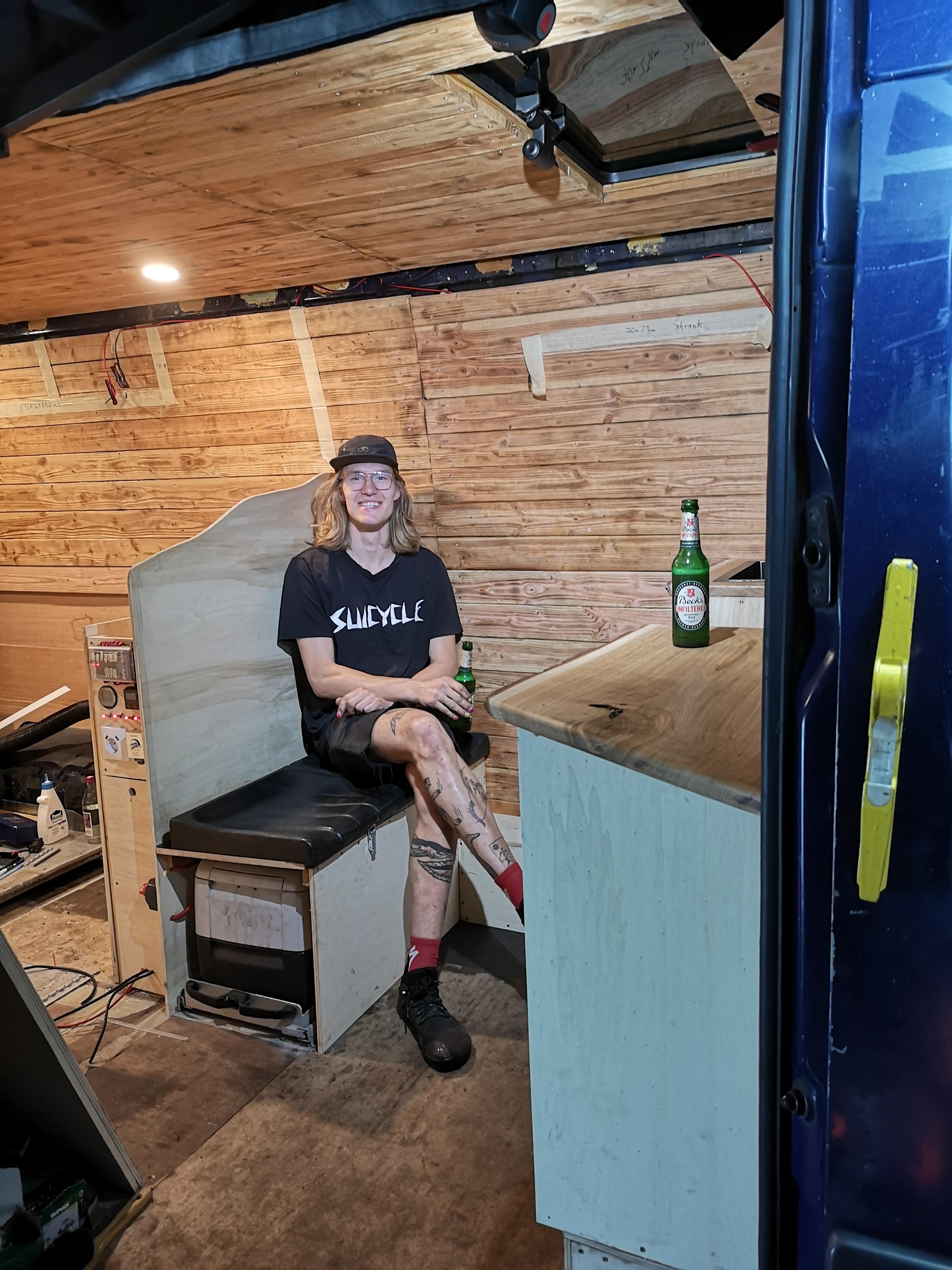

    Der Kühli-Vollauszug ist überbaut mit der Konsole für die FeuerwehrSitze, den Test hats bei Käffchen und Kuchen perfekt bestanden:

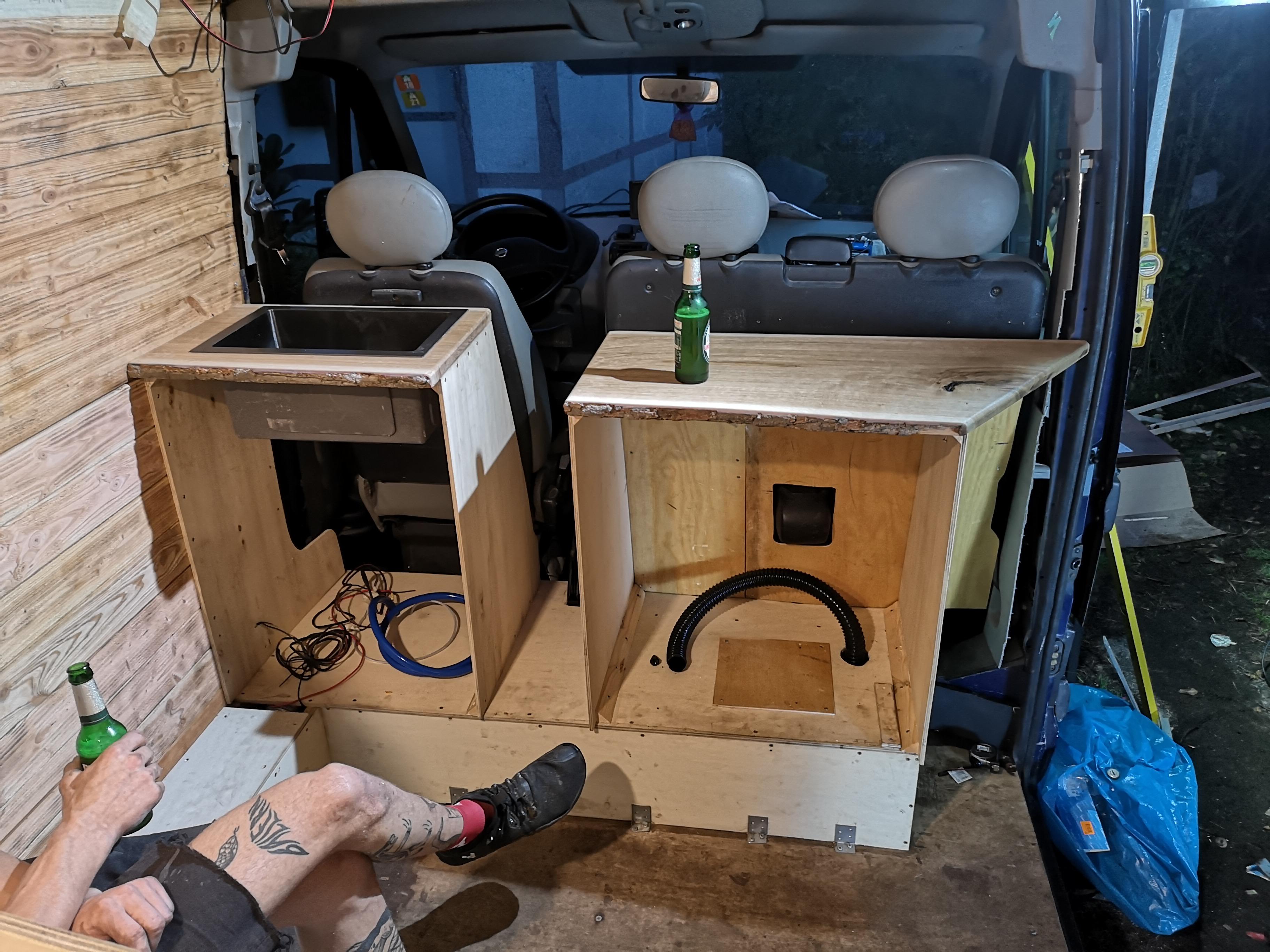

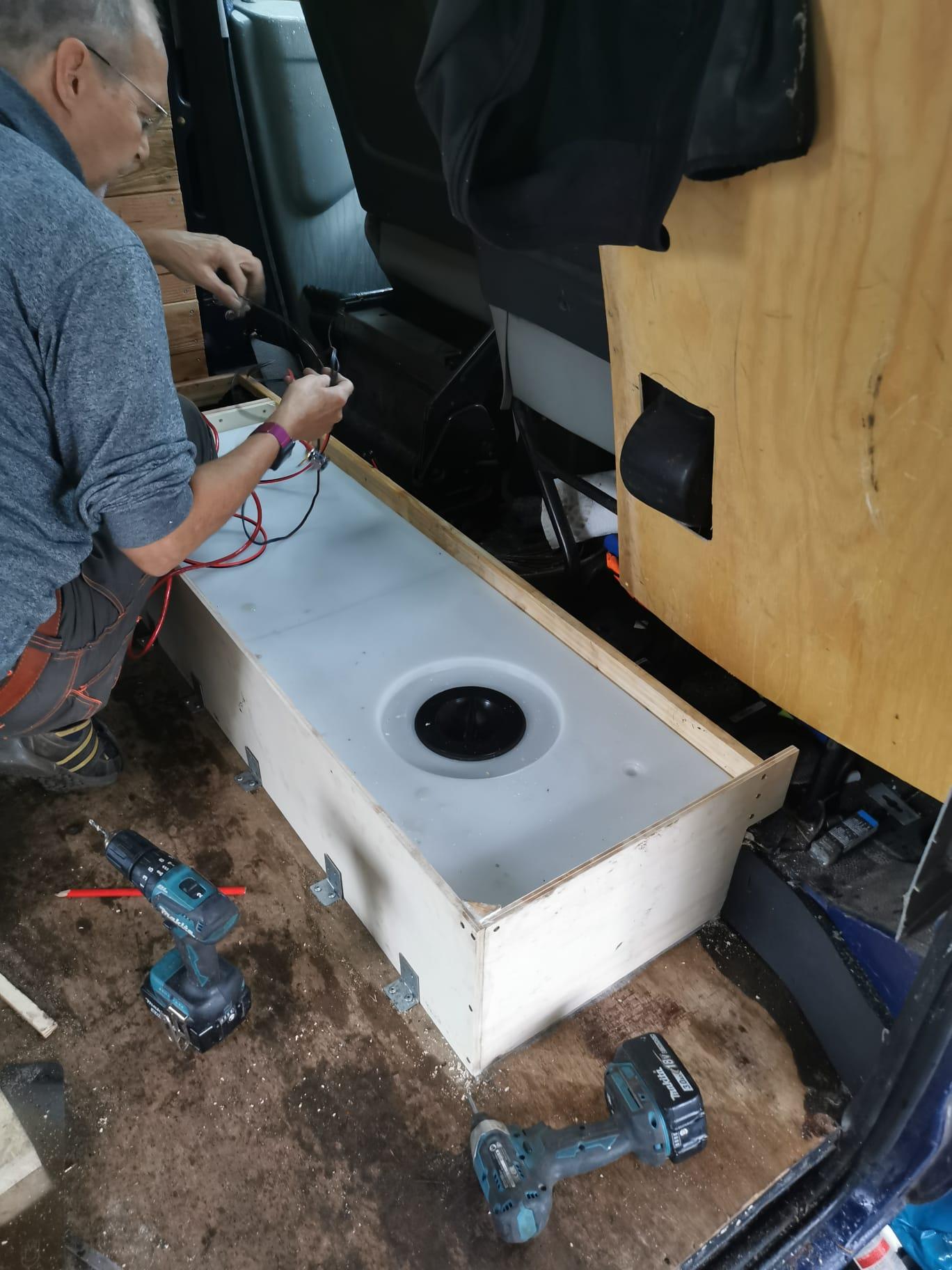

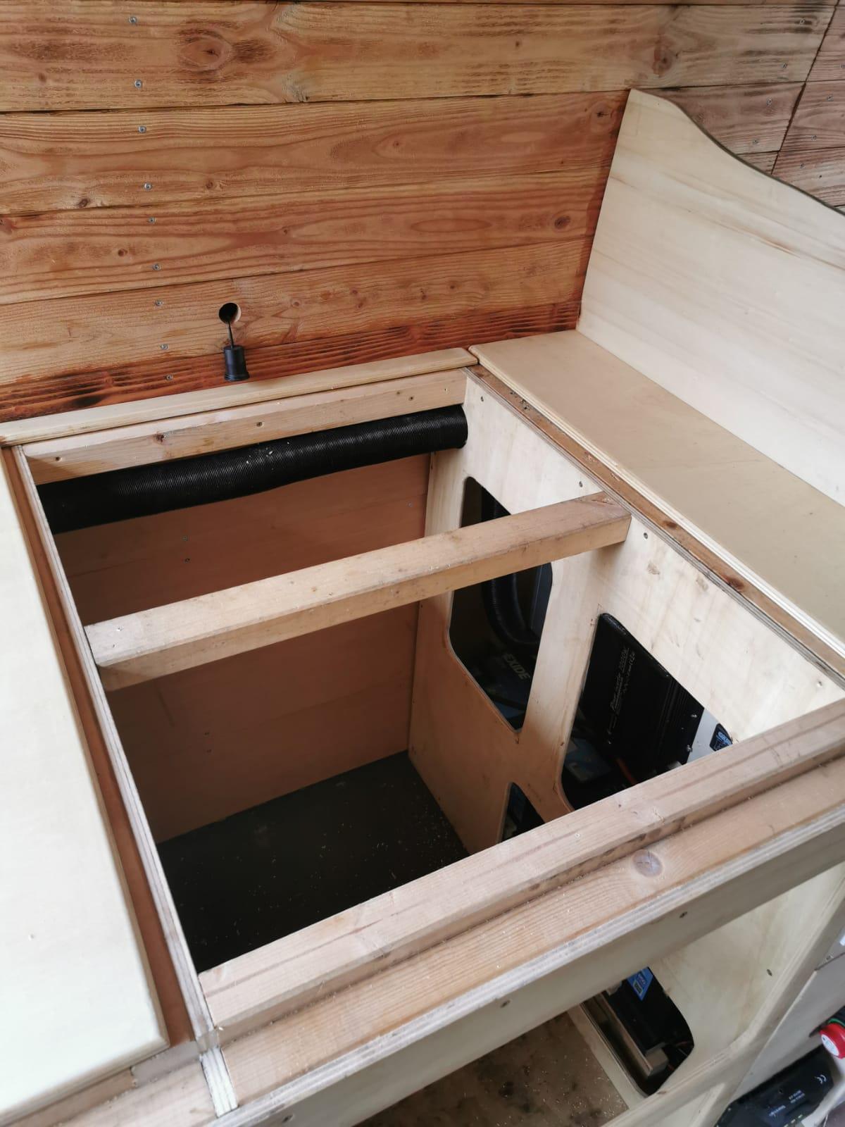

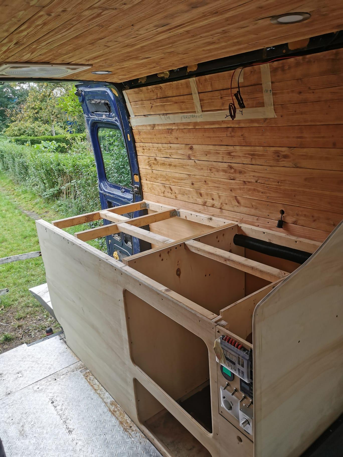

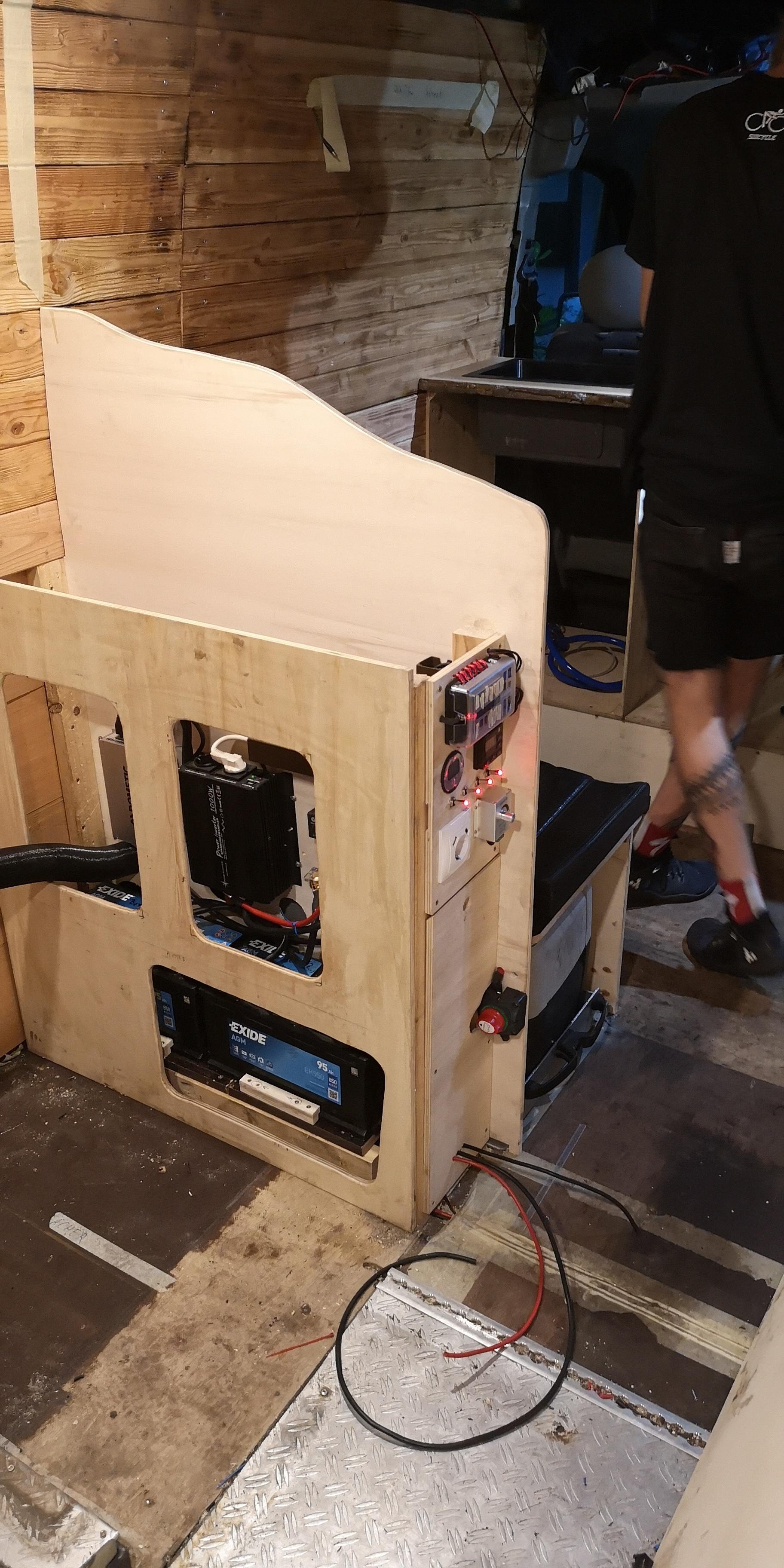

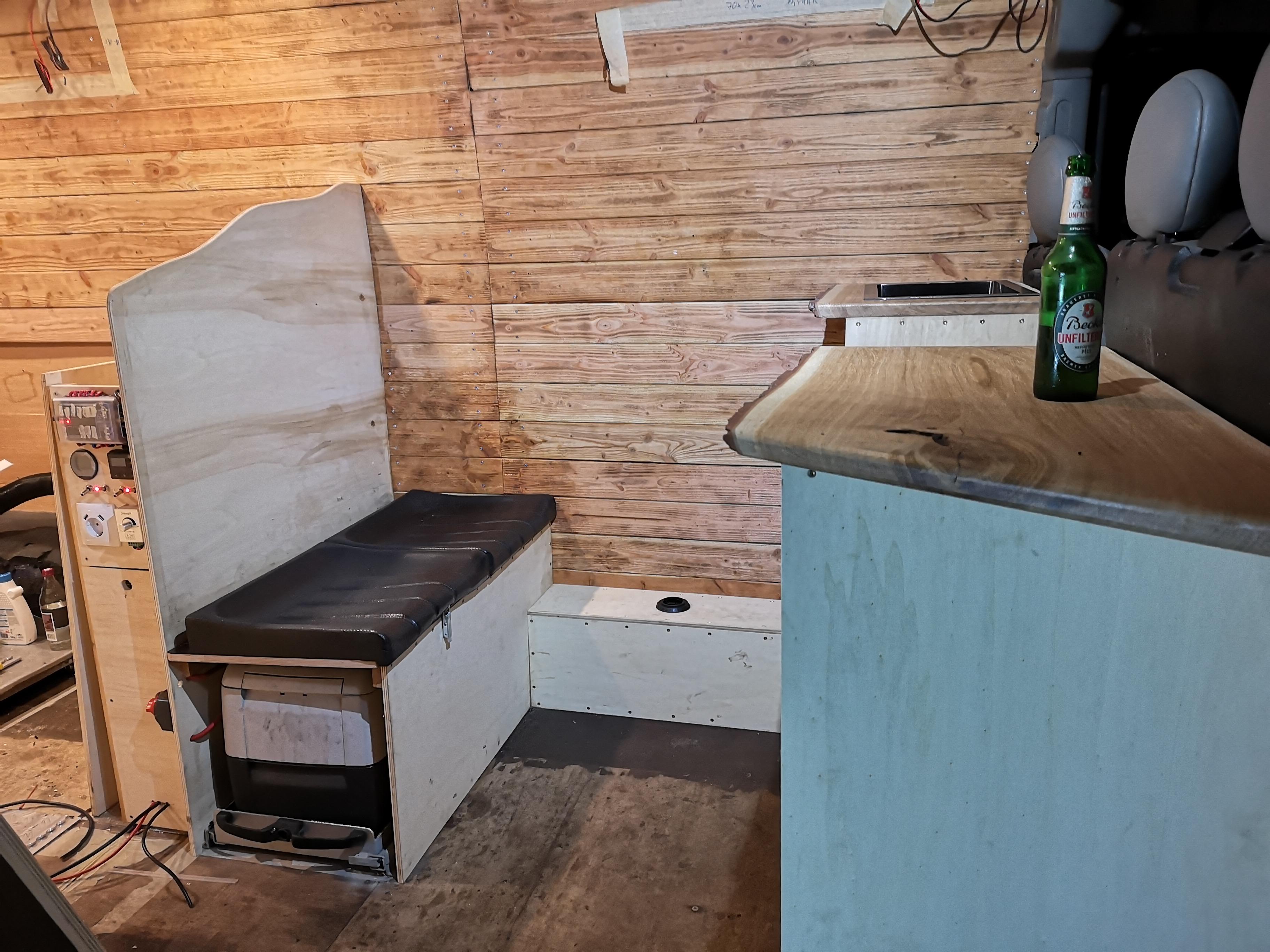

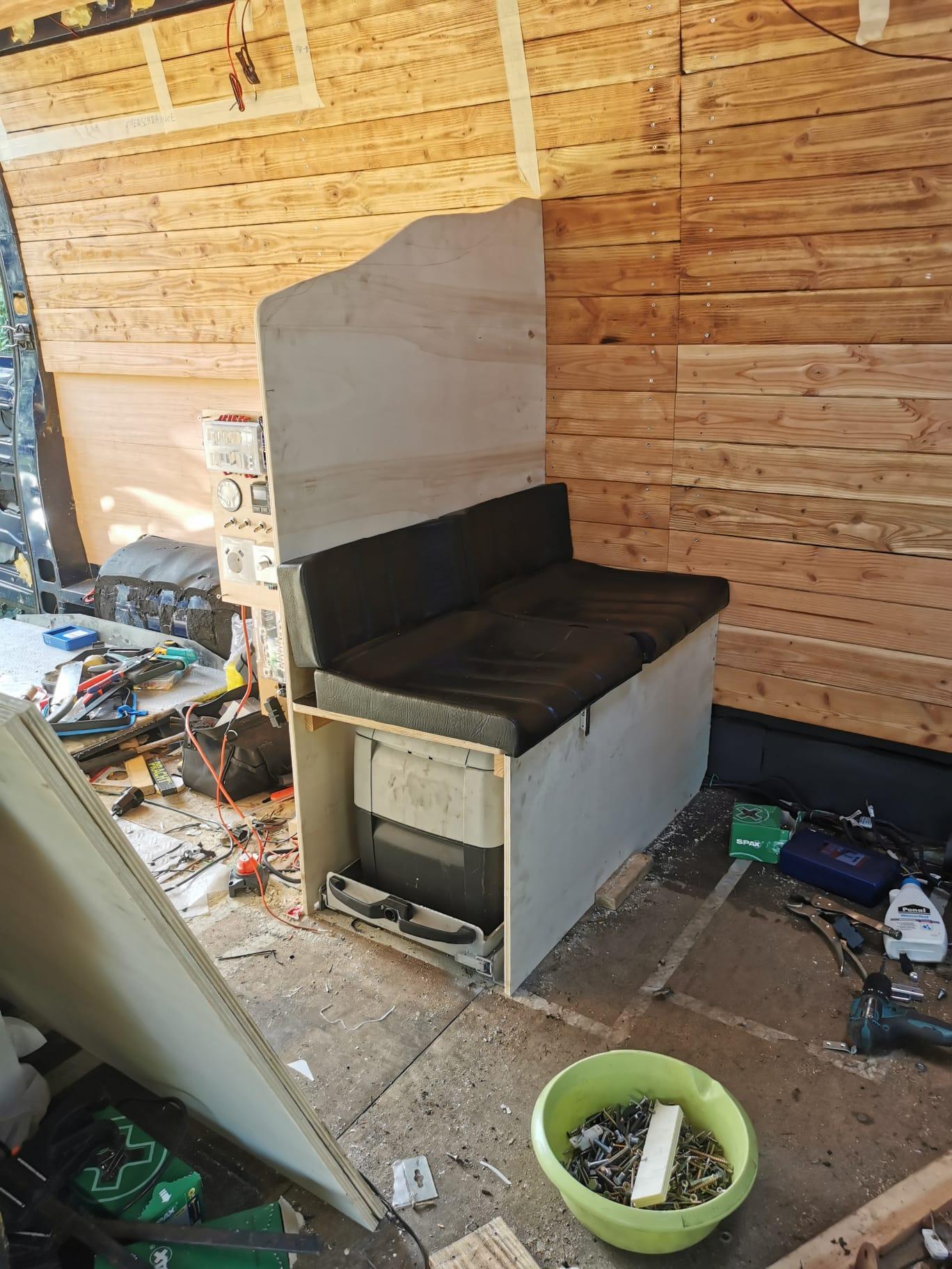

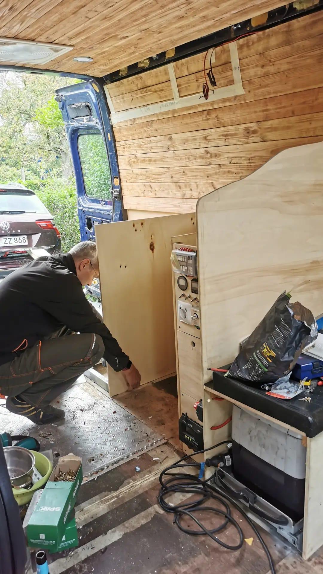

  • Moin Liebe Loide,Es geht weiter mit dem Van. Heute immer noch Restarbeiten am Elektroblock (hatte die dimmbaren Led-Spots falsch angeschlossen und endlich haben wir nen Platz f d Solarregler festgelegt) und nun sind beide Batterien drin, ordentlich befestigt und der Möbelbau mit Front und Seite ist geschlossen:
    Dann der Wassertank verkleidet, alle Anschlüsse (Zulauf und Ablauf) ausgemessen, gebohrt und die Schläuche eingebaut:
    Küchenzeile alle Hölzer genau eingepasst, geschliffen und geölt und eingebaut, etwas im Auto aufgeräumt und ein Testbier zu uns genommen:

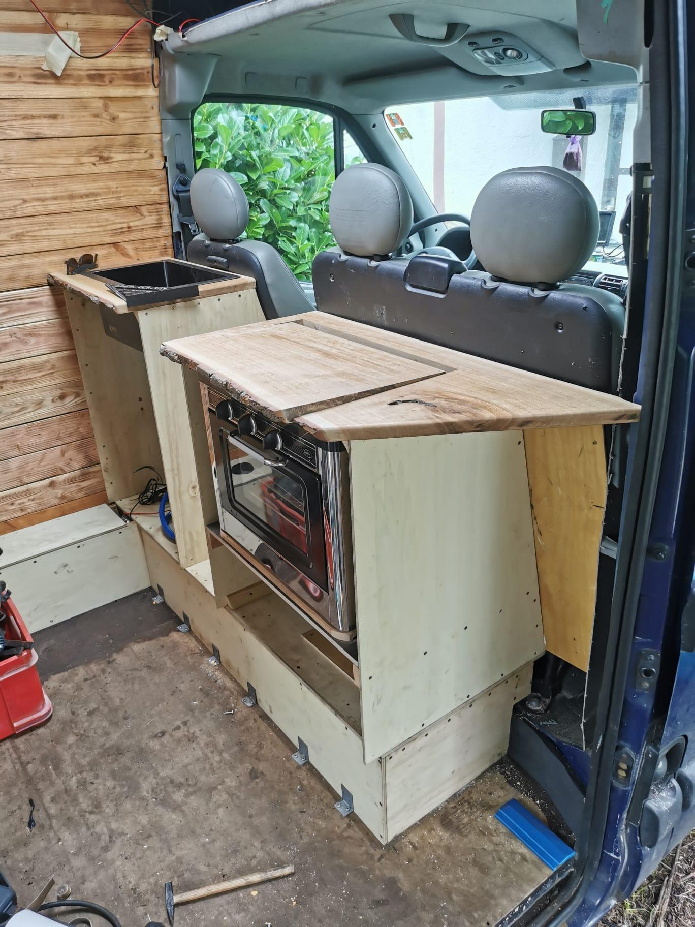

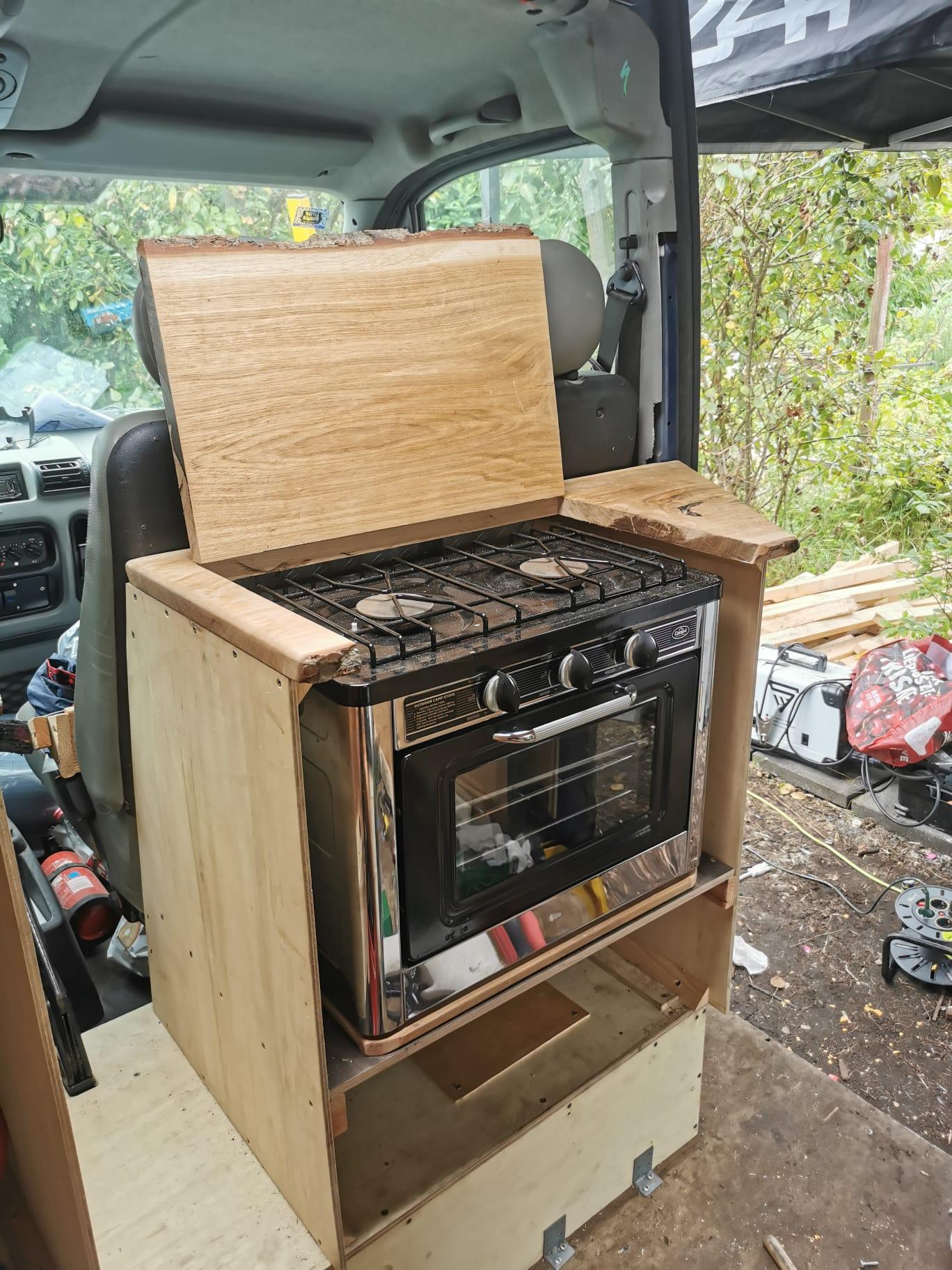

    Sohnemann hat günstig einen neuwertigen Gas-Backofen mit 2 Kochflammen ergattert, den haben wir heute eingepasst.

    Dann sind endlich die noch fehlenden Komponenten für die Warmluftverteilung gekommen (Wir haben vor ca 1 Jahre eine Planar Diesel heizung eingebaut), so dass die warmluftausströmer gesetzt werden konnten

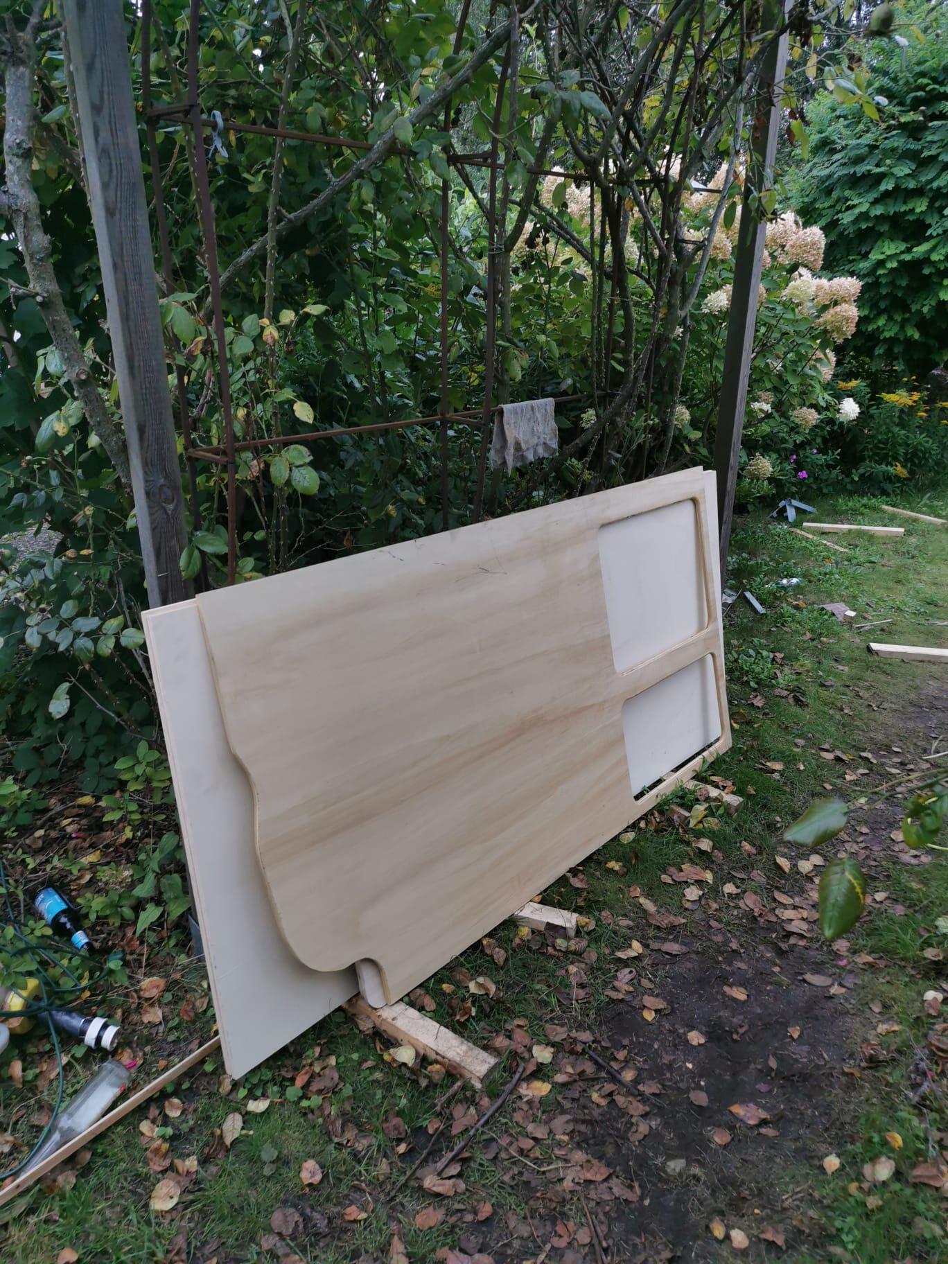

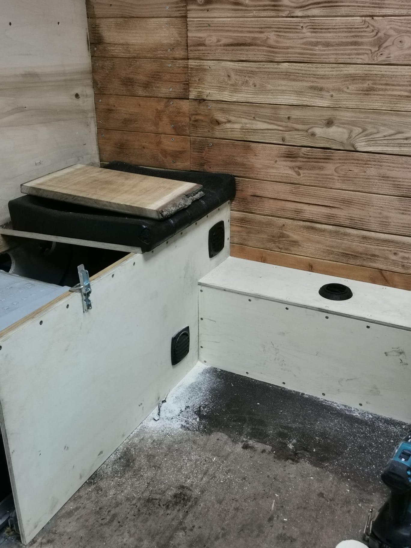

    Als weiteren Schritt in Richtung Wohnlichkeit hat der feste Bettkasten Gestalt angenommen. Die Seitenandeckung schließt direkt an den Stromkasten an und hat im vorden Bereich Öffnungen für kleine Euro-Boxen und sonstigen Kleinkram.

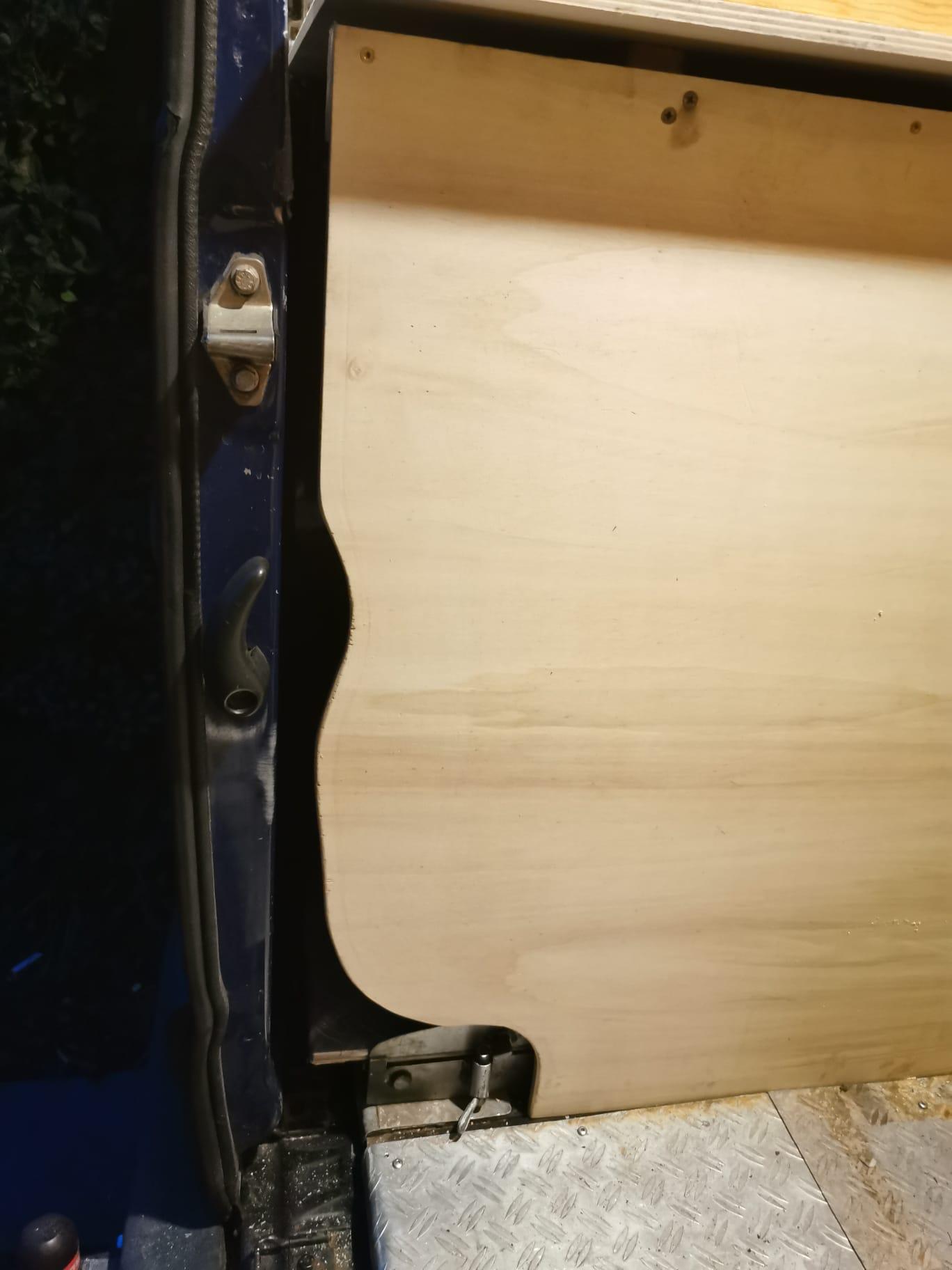

    Eine kleine Herausforderung war das Anpassen der Bett-Seitenwand an die Hecktüren.....

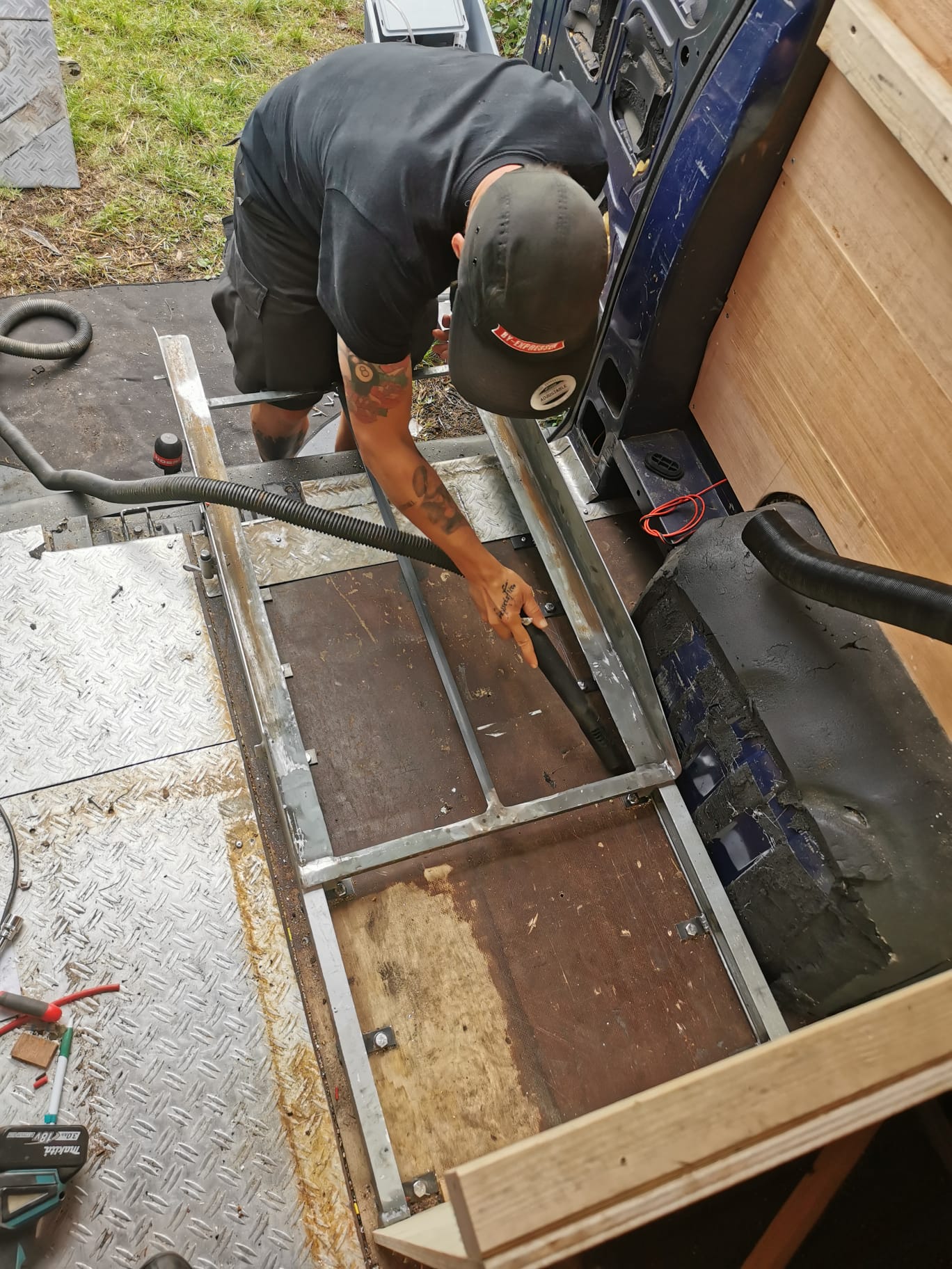

    Heut hat mein Sohn allein weitergebaut, ich bin in Vorbereitung für meine Tour gen bella italia am Sonntag (oops, ist ja schon heute....)
    Der feste Bettkasten wurde weiter aufgebaut
    Und natürlich alle kanten sorgfältig abgerundet und geschliffen.

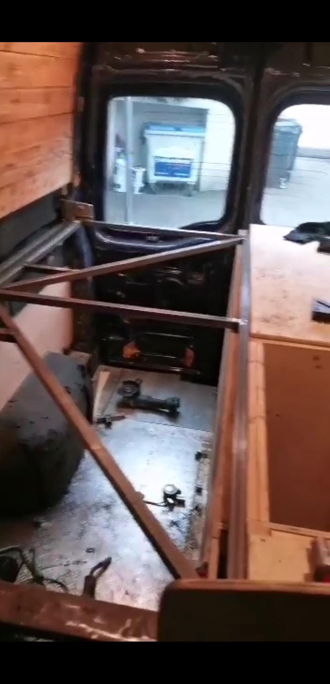

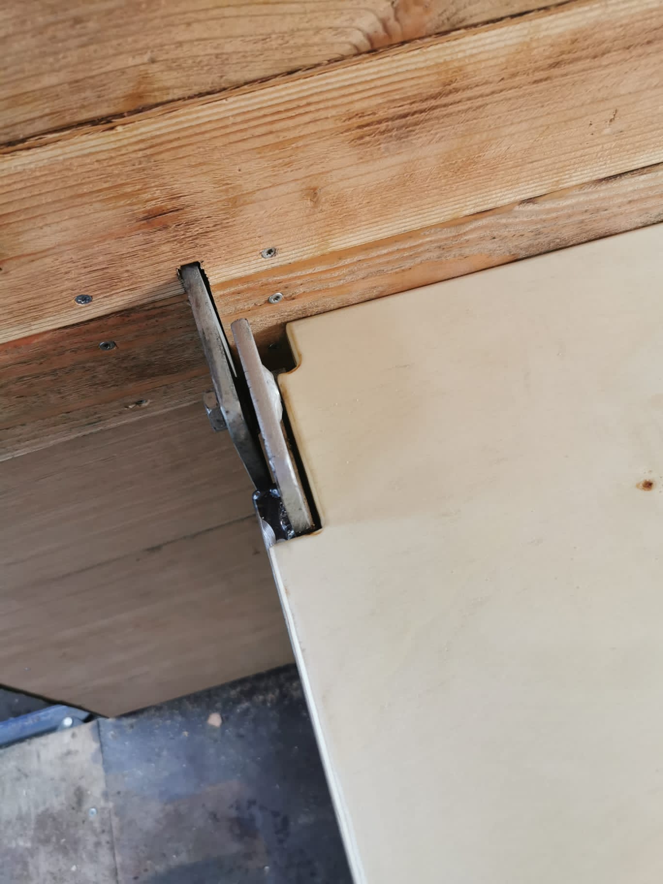

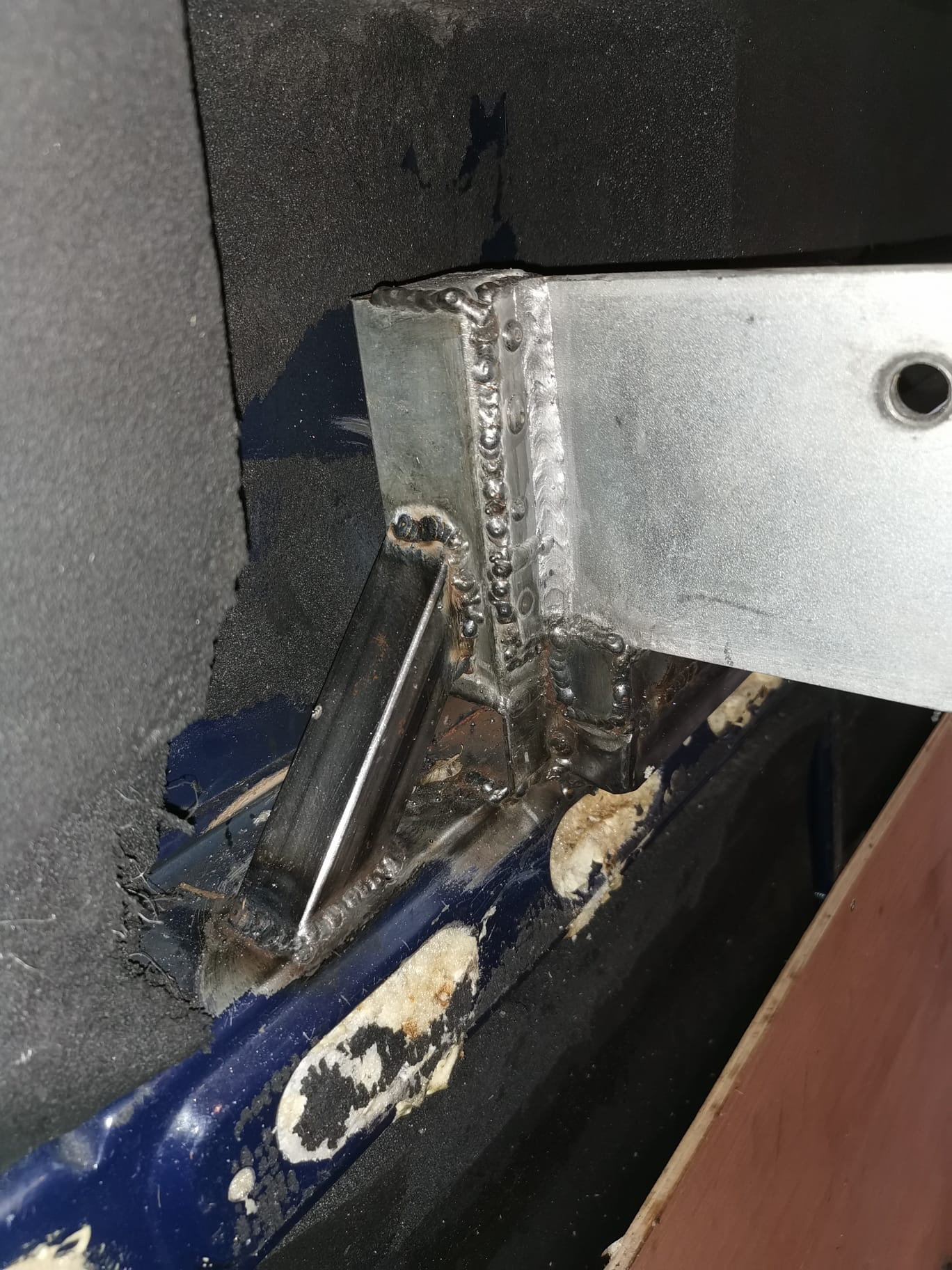

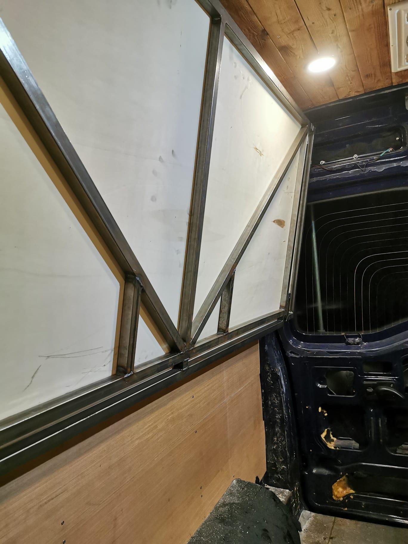

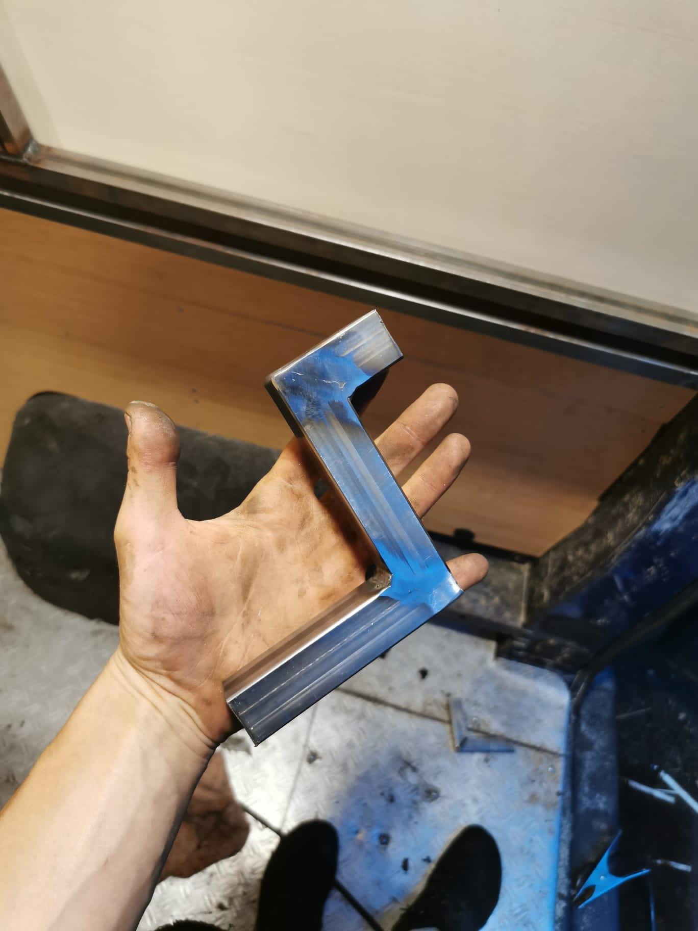

    Die (in Fahrtrichtung) rechte Bettseite soll ja zum hochklappen sein, damit der Wagen weiter zum Transport sperriger Güter geeignet bleibt. Dafür hat er heute die Scharniere für die klappbare Bettseite angepasst und eingeschweißt.
    Scharnier hinten
    Scharnier vorn.
    Macht alles einen sehr stabilen Eindruck! Morgen wird der klappbare Bettrahmen geschweißt und eingebaut.
    Fortsetzung folgt. LG Rainer

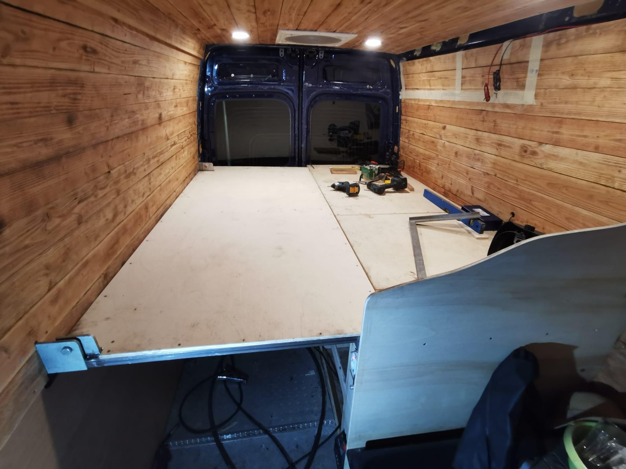

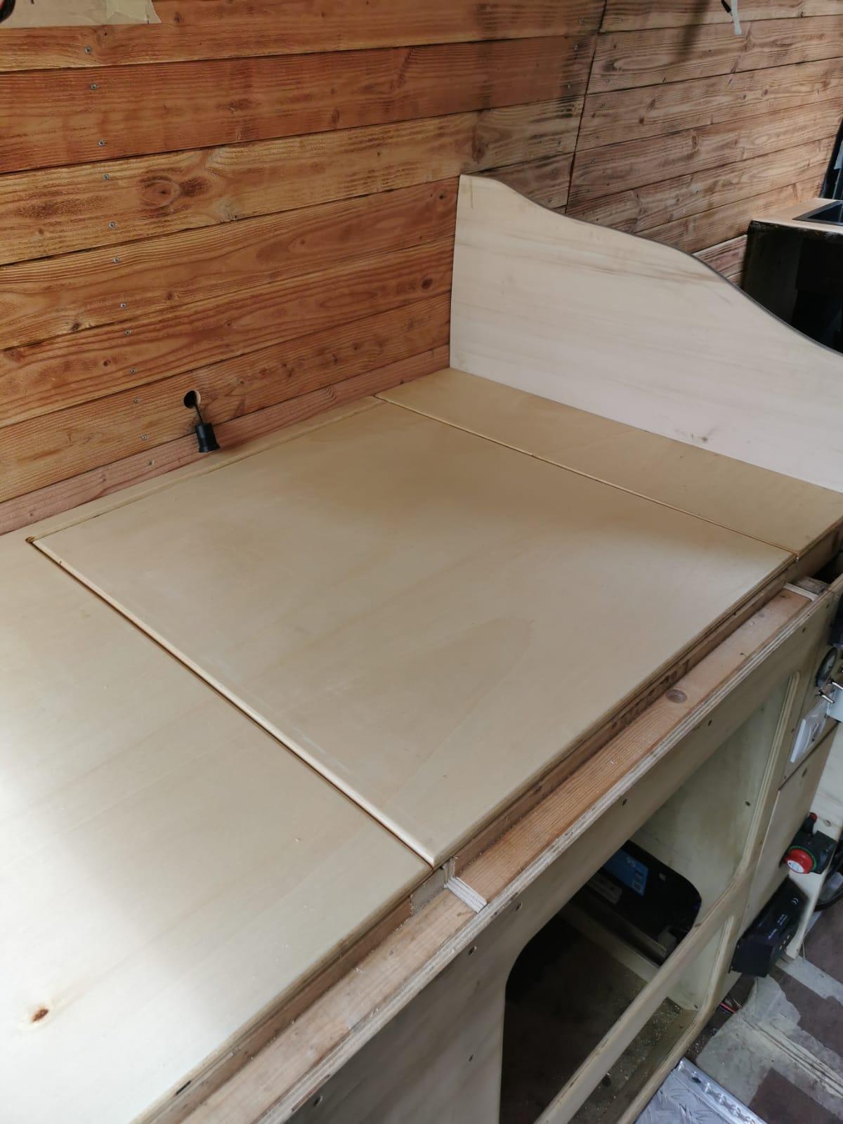

  • Moin,Und weiter geht's. Der rechte, klappbare Bettteil ist heute entstanden.Genau eingepasst in die gestern angeschweissten Scharniere ist so die Basis für die Liegewiesen entstanden:
    Mit Liegefläche versehen ists dann so:
    In den nächsten Tagen geht's dann weiter, ab morgen darf Sohnemann tagsüber wieder arbeiten. 2 Wochen SchrauberUrlaub sind um, wir sind mächtig stolz, was wir in den netto 10 Tagen alles geschafft haben!LG Rainer

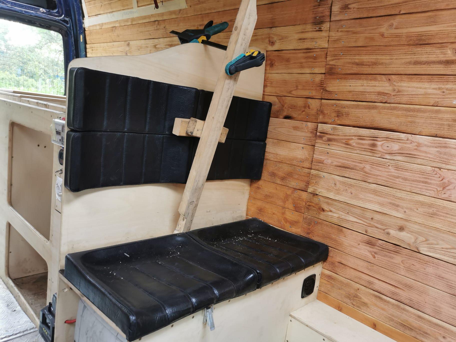

    Nun wo Sohnemanns Urlaub um ist und vaddern auf Reisen geht's mit Odin deutlich langsamer voran.
    Fertig gestellt ist der klappbare Teil des Betts, die Anfertigung von Sonderteilen und die genaue Anpassung der Beplankung hält doch ziemlich auf.
    Ferner sind die Rückenpolster der Dinette verklebt

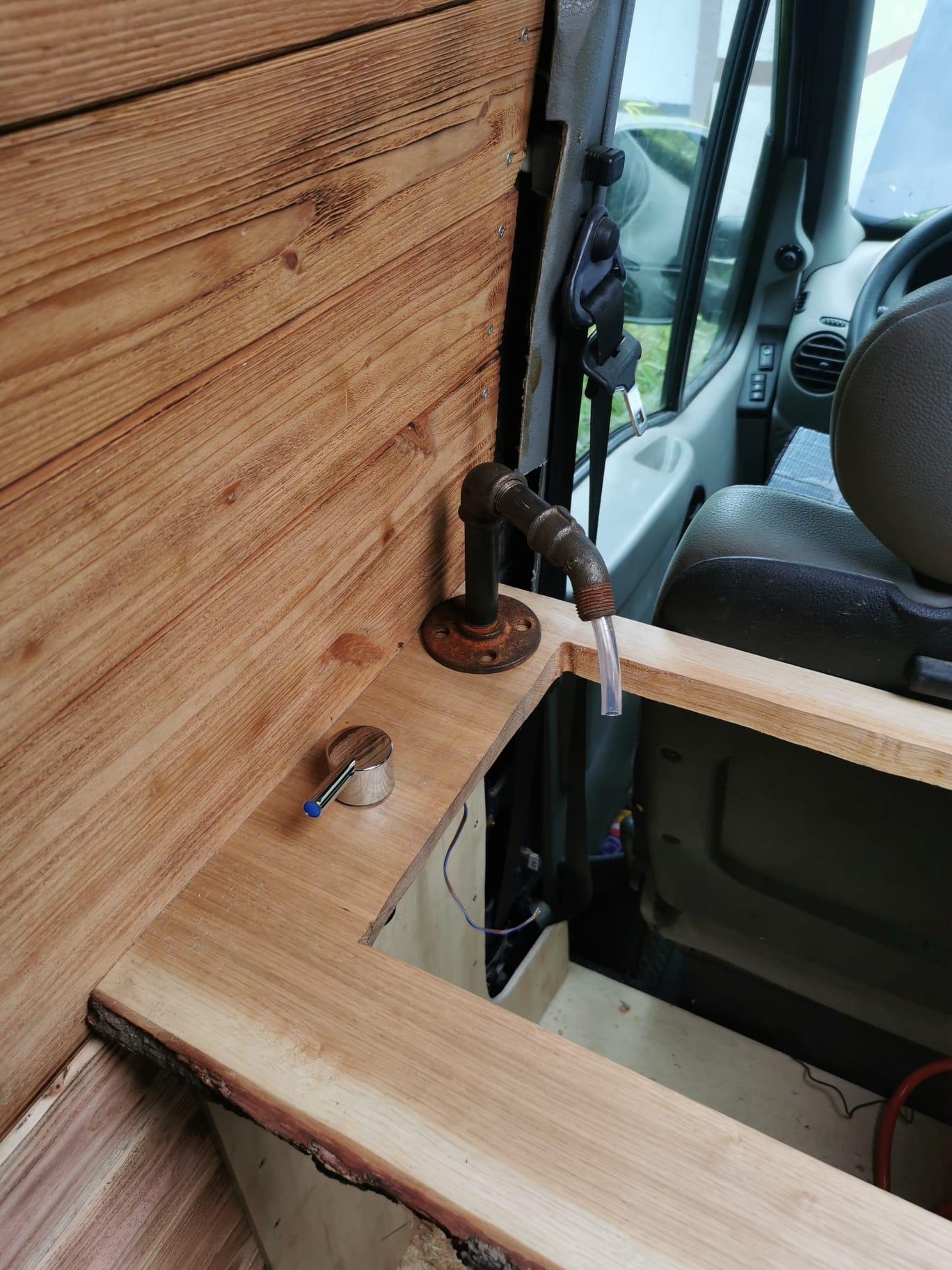

    Und die Küche ist fast fertig, mit Eigenbau-Wasserauslass an gekauftem Pumpenregler:
    Natürlich auch alles auf Maß eingepasst. Das Spülbecken ist mittlerweile auch drin, nur leider nicht im Bild festgehalten.

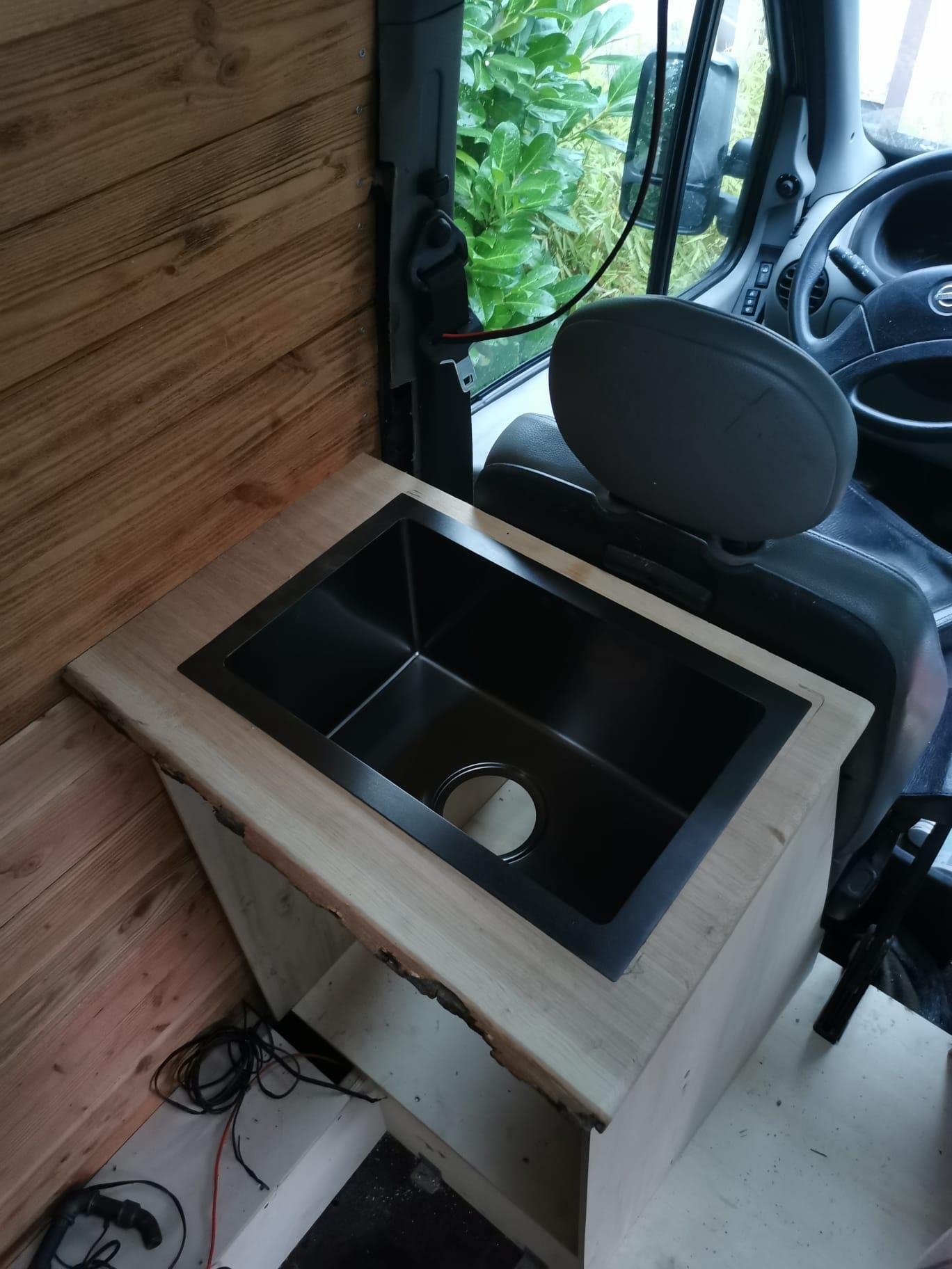

    langsam geht's weiter mit dem Van. Die Spüle ist eingebaut, das Alu-Riffelblech im Laderaum komplett verlegt, definitiv ist das Bergfest hinter uns.

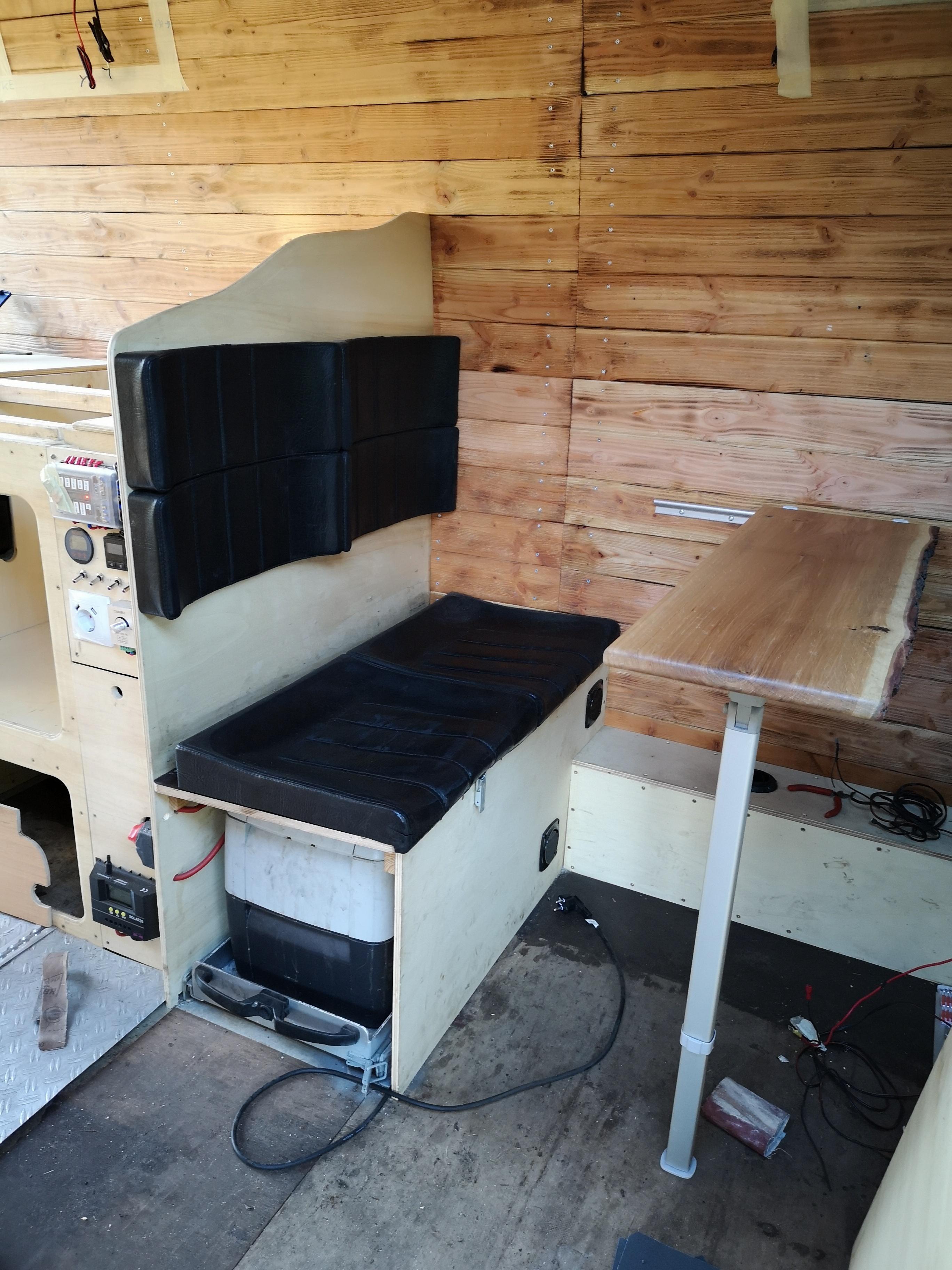

    Der verschiebbar und herausnehmbare Tisch ist fertig, da mein Sohn und seine Freundin recht gross sind, die Ausziehlänge des klappbare Tischbein aber zu kurz musste auch hier getrickst werden. Aber feddich is feddich, woll?
    Wenn der Tisch nicht gebraucht wird, einfach ausklickrn, Bein einziehen und das flache Paket in die Ablage überm Fahrer schieben. Weg isser und weitere Ladefläche ist vorhanden.
    Auch die klappbare Arbeitsplatte zwischen Spüle und Herd ist fertig, leider vergessen, ein Foto zu machen.

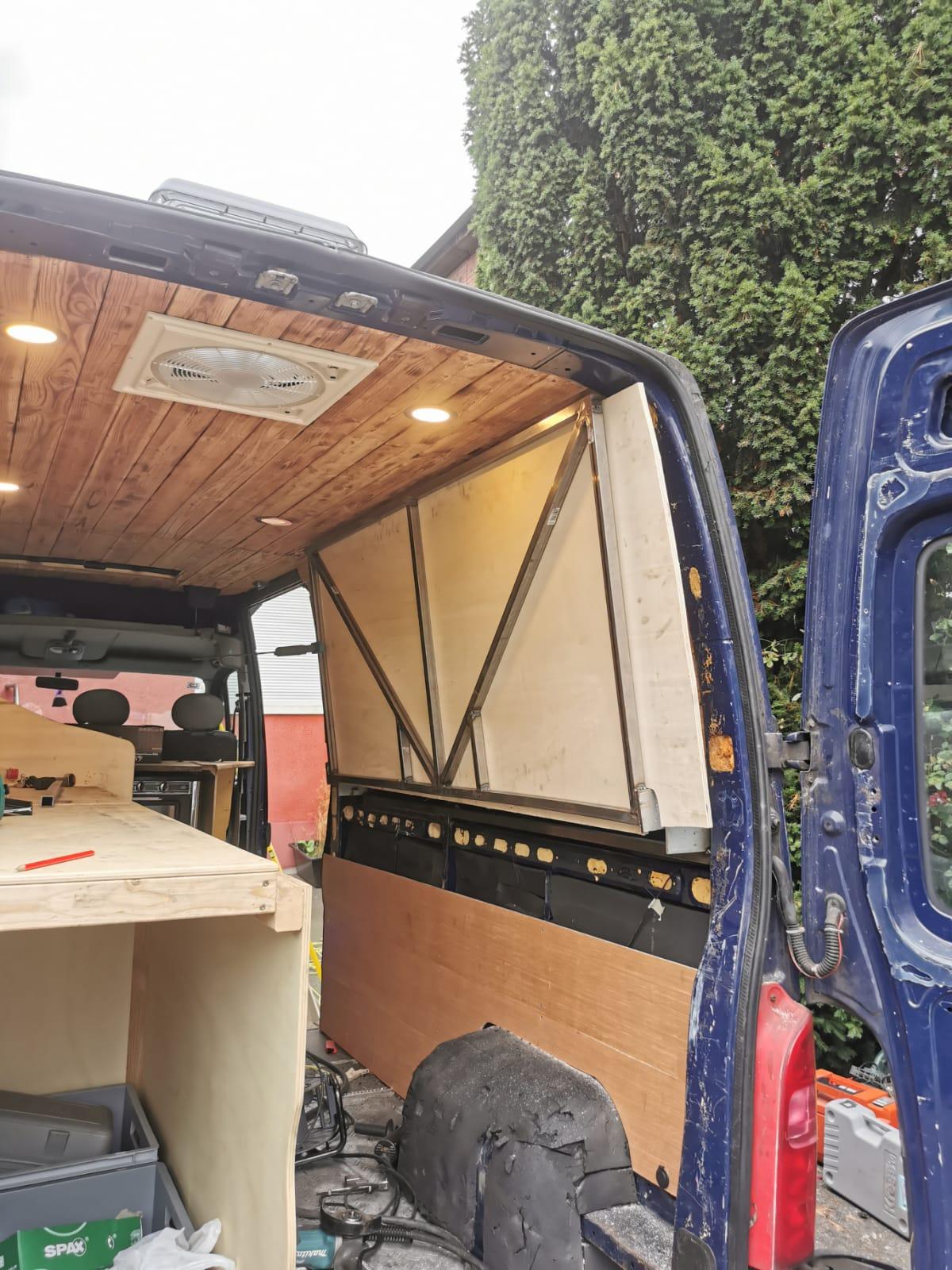

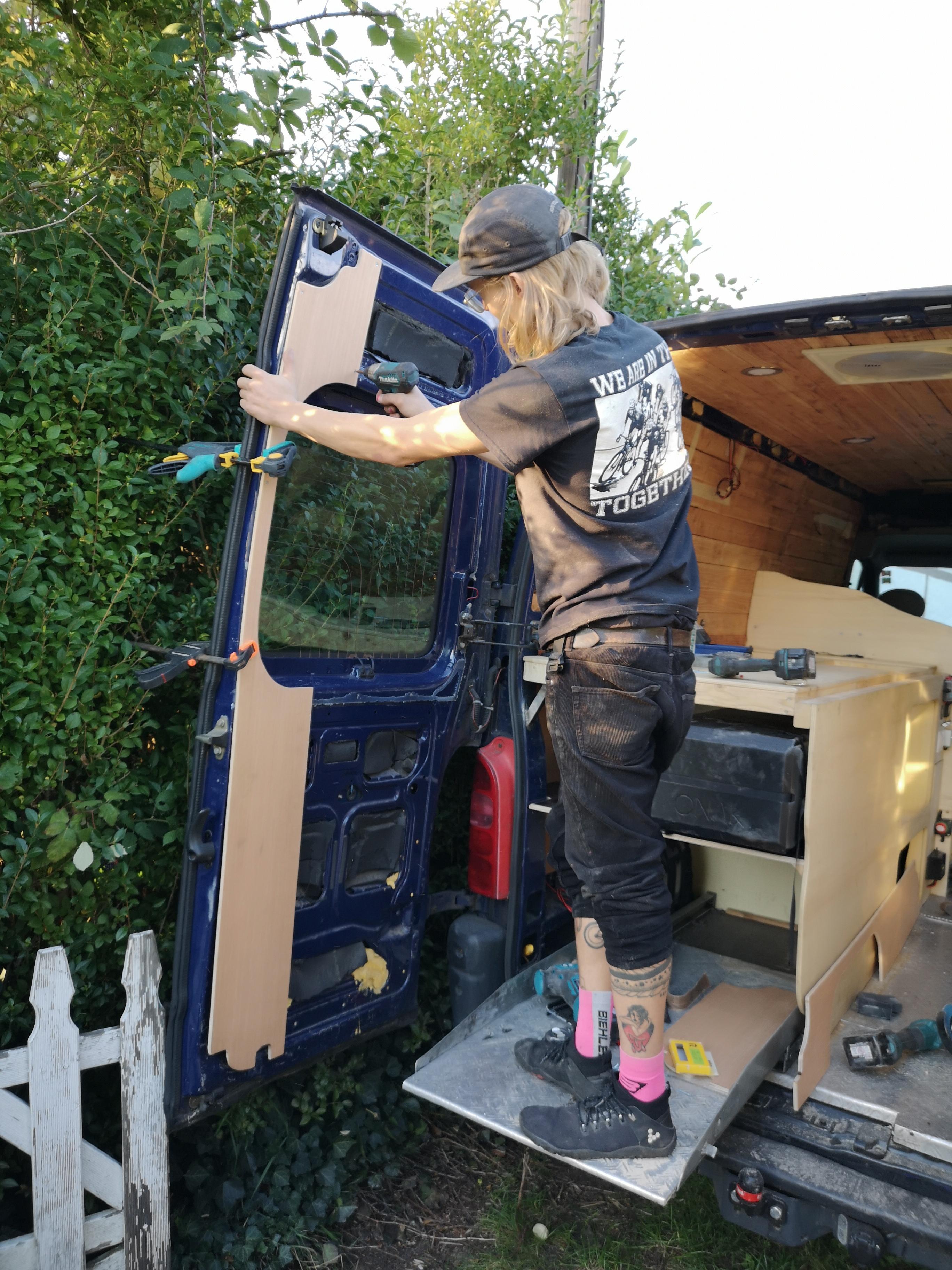

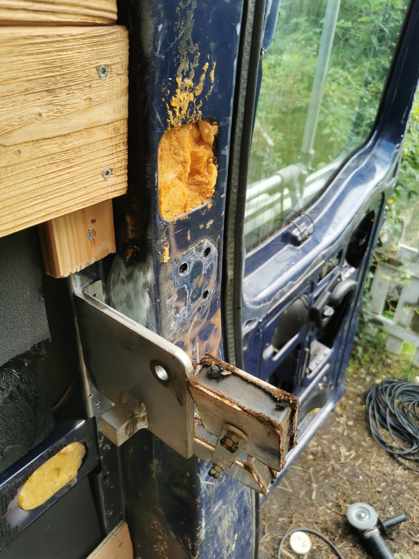

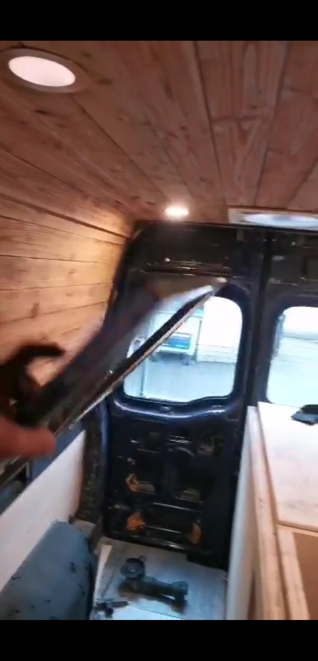

    Aktuell verkleiden wir grad die Heck Türen mit Holz. Dazu erst mal Schablonen gefertigt, um die ganzen Konturen sauber hinzubekommen.

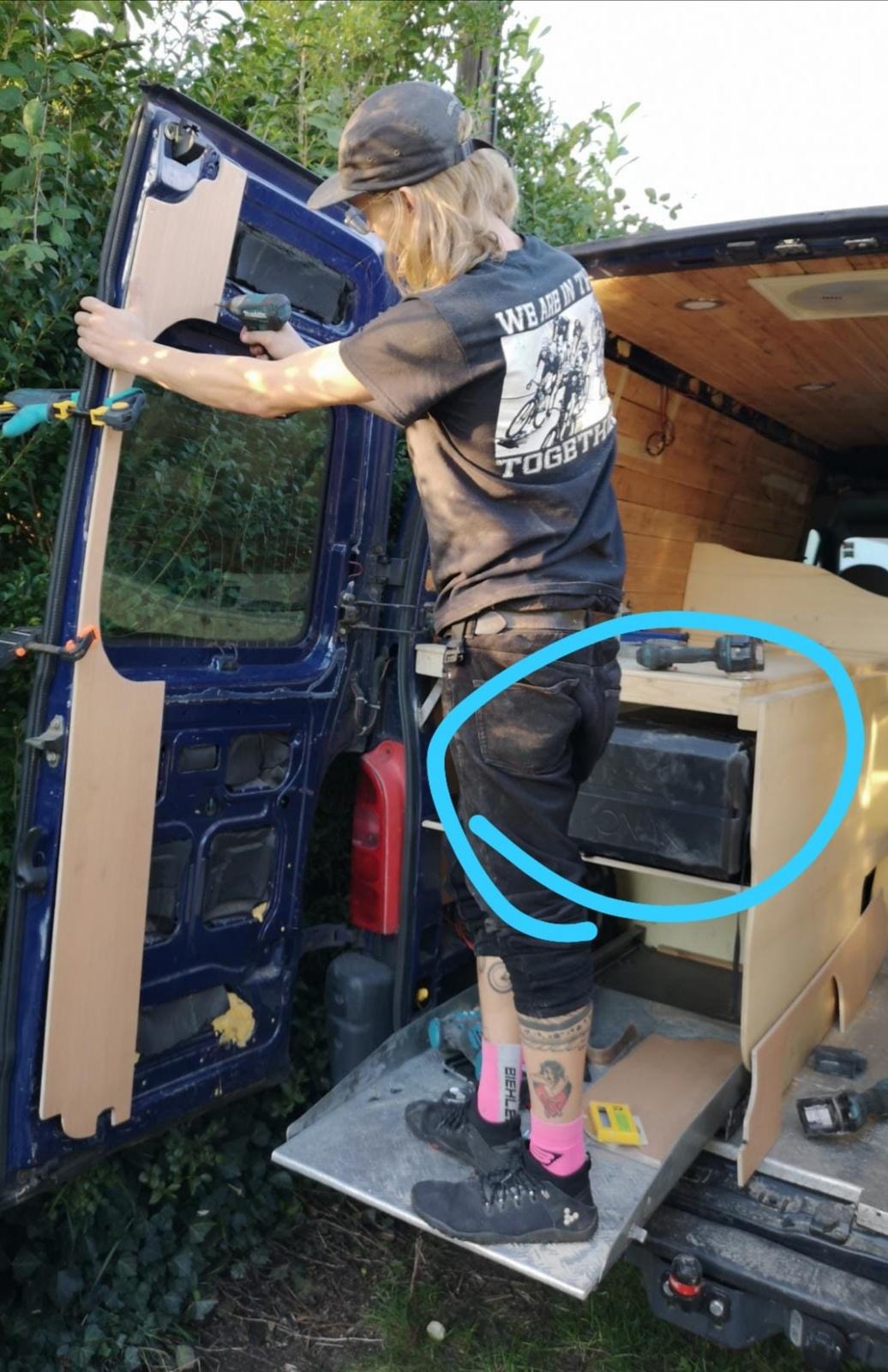

    Über den Schwerlastauszug freuen wir uns besonderen, ein echtes Multitalent: Auszug für Euro-Boxen, ausziehbare Arbeitsfläche und arbeitsbühne in einem. Genial.
    Der schwarze Kasten im Kreis ist übrigens ein zusammenfaltbares 2er-kanu. Alles drin in 120x30x40cm, auch die Paddel.
