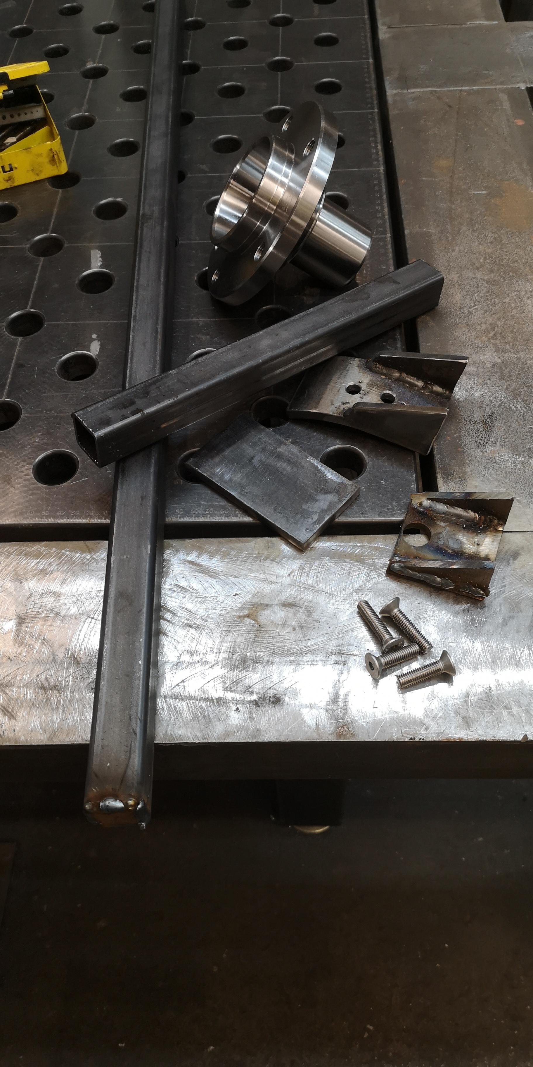

Aber so ganz untätig in der Kreation von geilen Sachen waren wir doch nicht. Ich sage aber noch nicht, was genau wir gemacht haben, verrate nur, dass es in der Werkstatt eines guten Bekannten heiß zuging. Als appetizer ein paar Bilder:

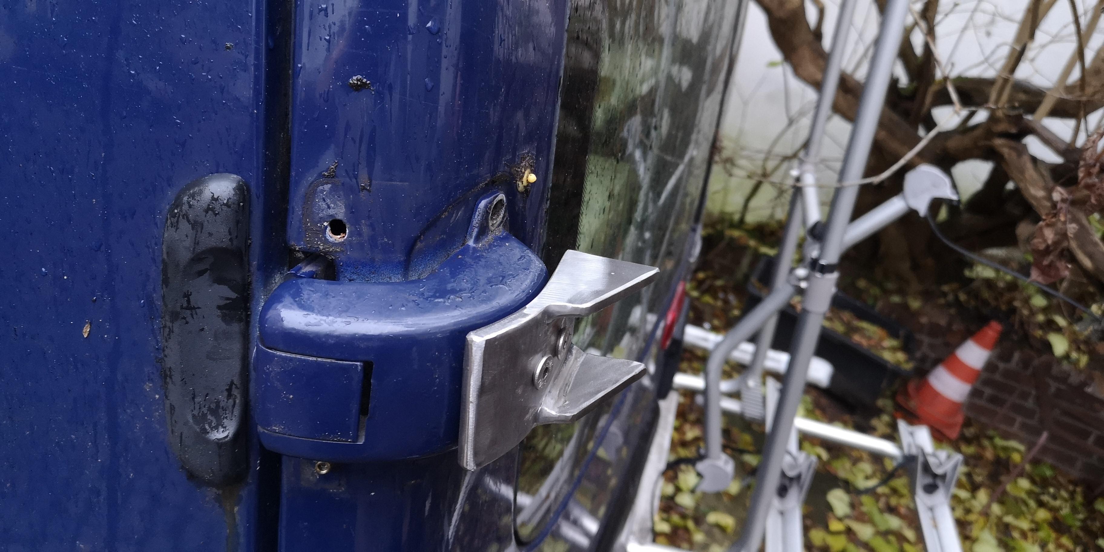

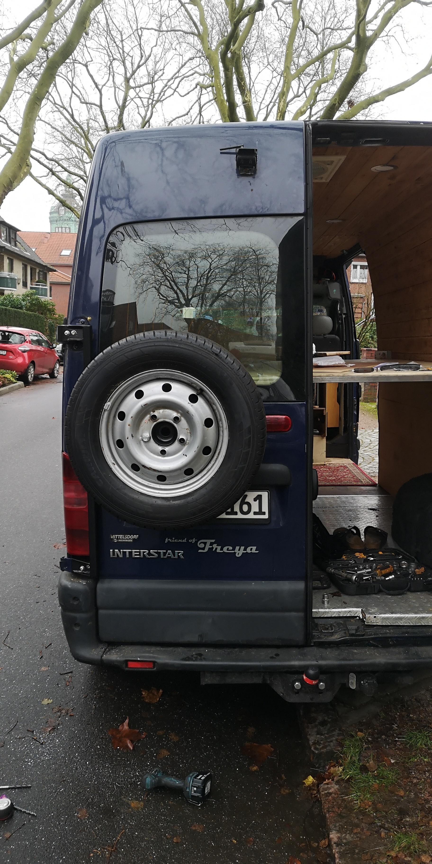

Der Geistesblitz: das Reserverad fliegt raus, wir haben eine Reserverad-Halterung für die HeckTür gebaut.

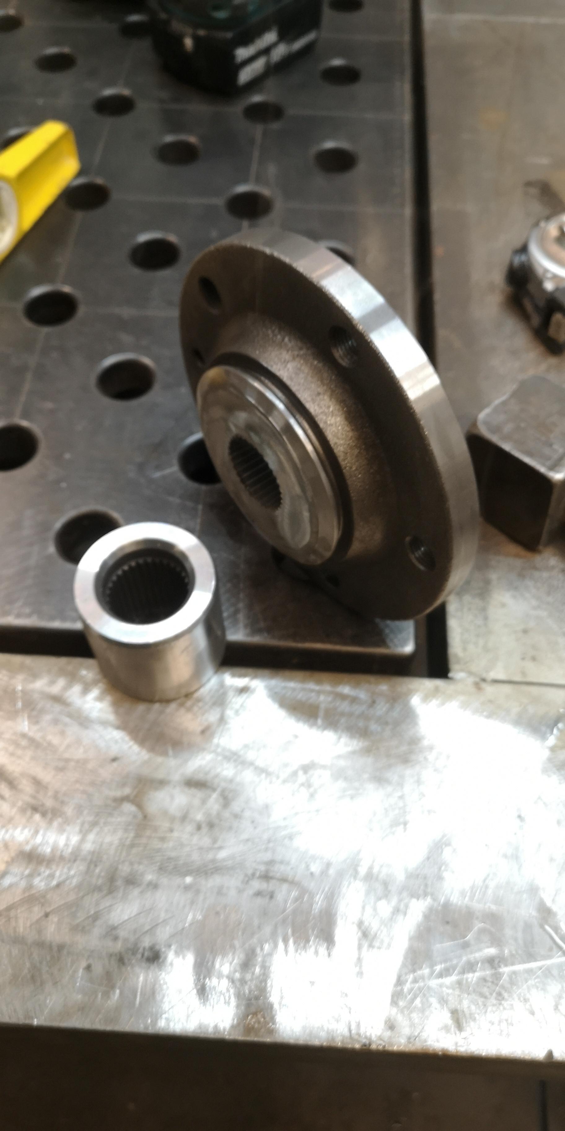

Bennet hat günstig eine Original Radnabe geschossen und Stahlrohr, Winkel, Flachstahl haben wir besorgt.

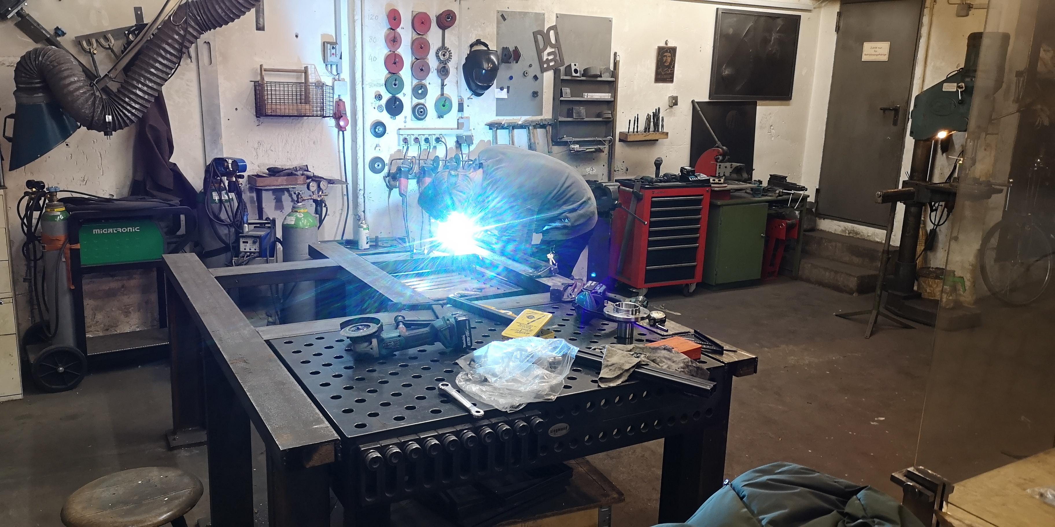

Da wir zum Glück auf die perfekt ausgestattete Schlosserei von Willi zurückgreifen konnten, war der Rest dann gar nicht mehr so schwer.

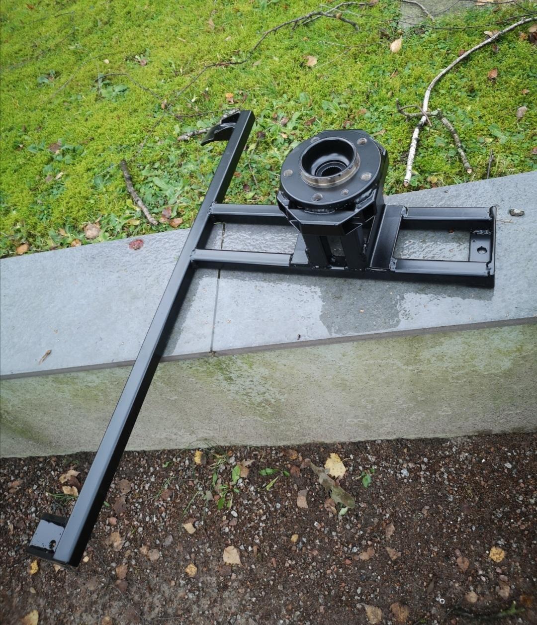

Die Reserverad-Halterung wird an den aussen liegenden Scharniere der HeckKlappe befestigt, ein 3.Anschraubpunkt ist durchs Blech der einen Hecktür. Solche Halter mit diesen Befestigungspunkten gibt's auch fertig zu kaufen, eine TÜV-Zulassung benötigrn diese Halter unseres Wissens nach nicht.
Also auf ans fröhliche Bauen. Etwas tricky waren die Haltelaschen für die Scharniere:

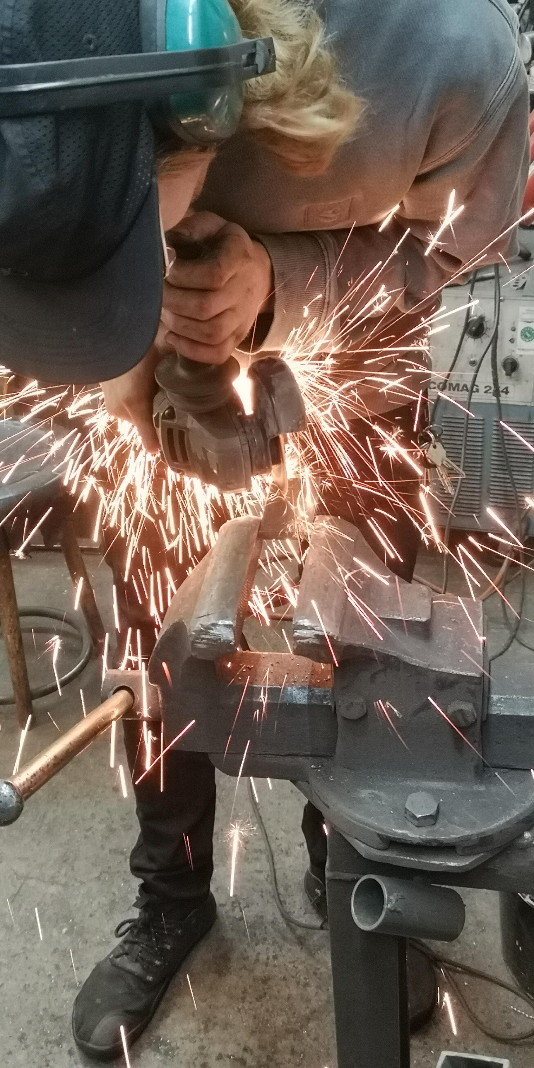

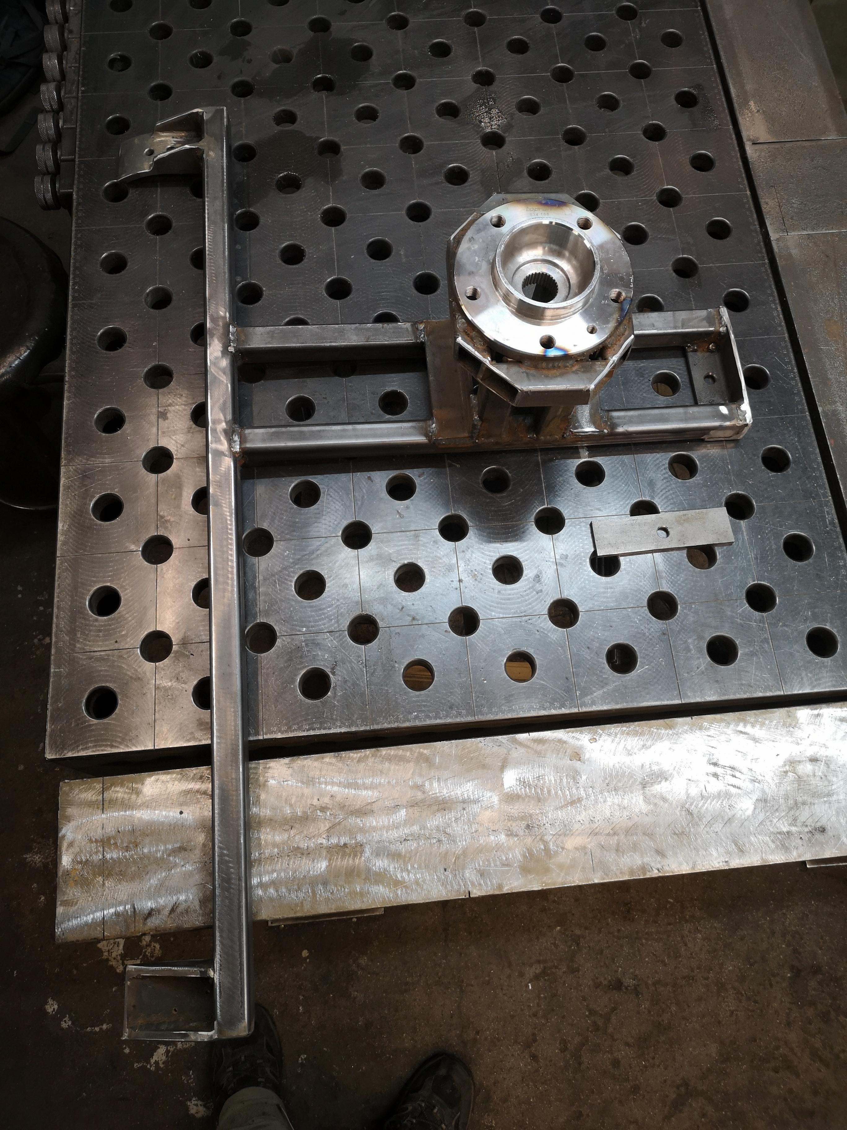

Die Radnabe habe ich leicht angepasst,

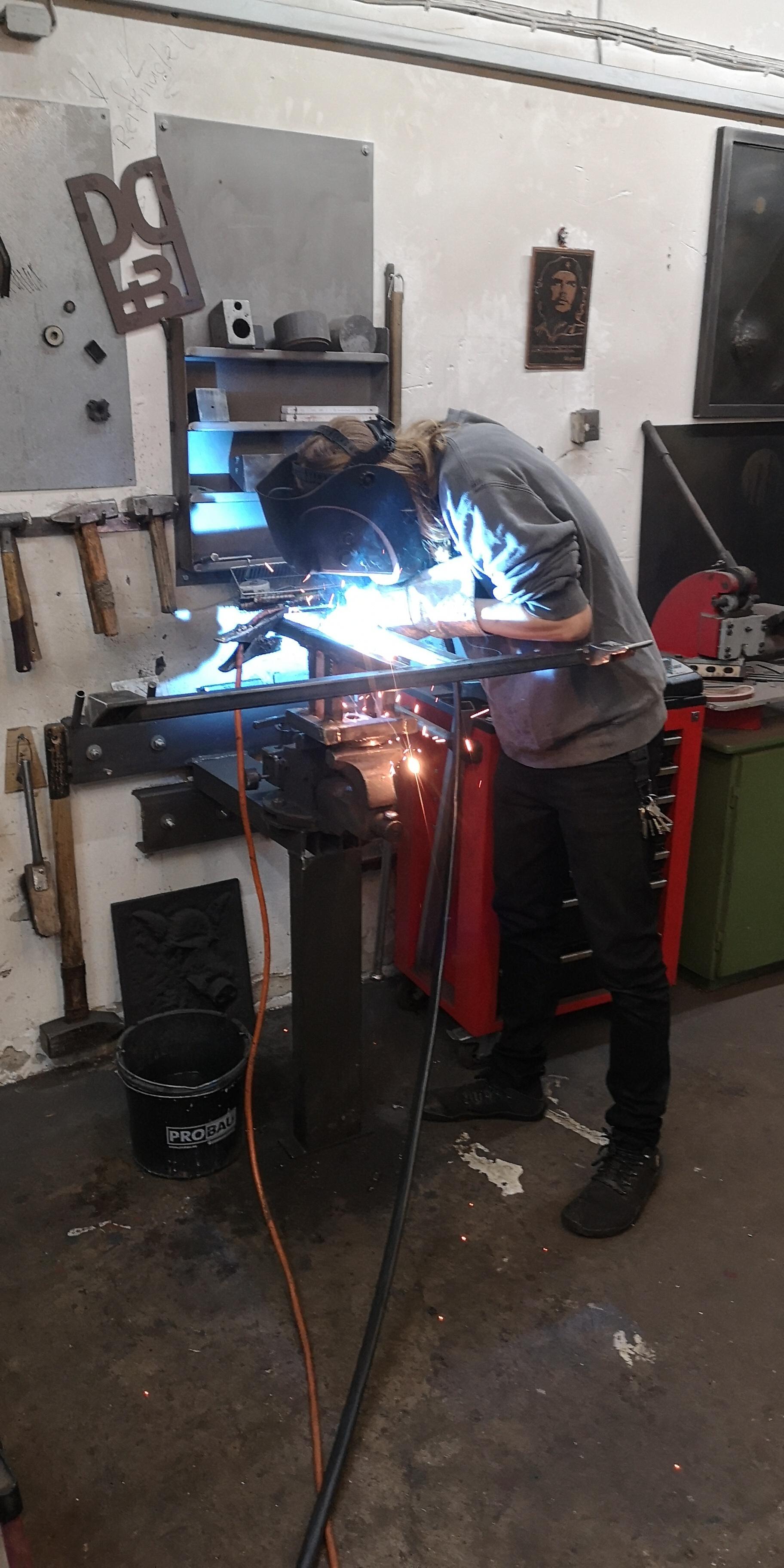

Sohnemann hat alle Schweissungen gewissenhaft ausgeführt. Schließlich lernt man sowas auch, wenn man bei einem der renommiertesten Fahrradrahmen-Bauer in der Lehre ist.....
Der fertig geschweisste Halter kam dann noch kurz zu meinem Lieblingspulverbeschichter und wurde dort mit einer Rostschutz-Grundierung versehen und anschließend schwarz seidenmatt übergepulvert.
Ich finde, das Ergebnis kann sich sehen lassen.

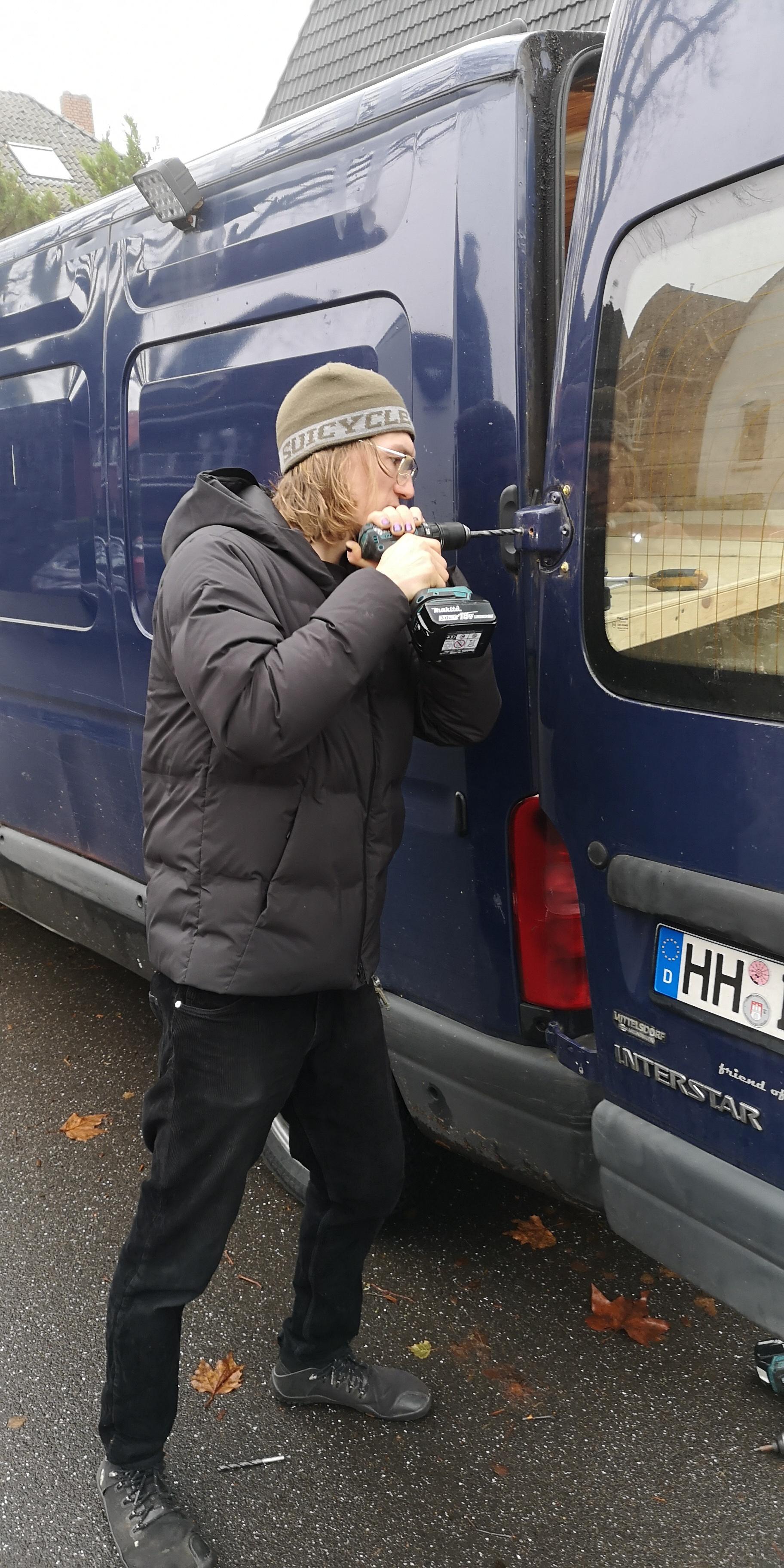

Heute dann kurz angebaut, noch 2 Löcher in den Scharniere fertig gebohrt, angeschraubt, passt.

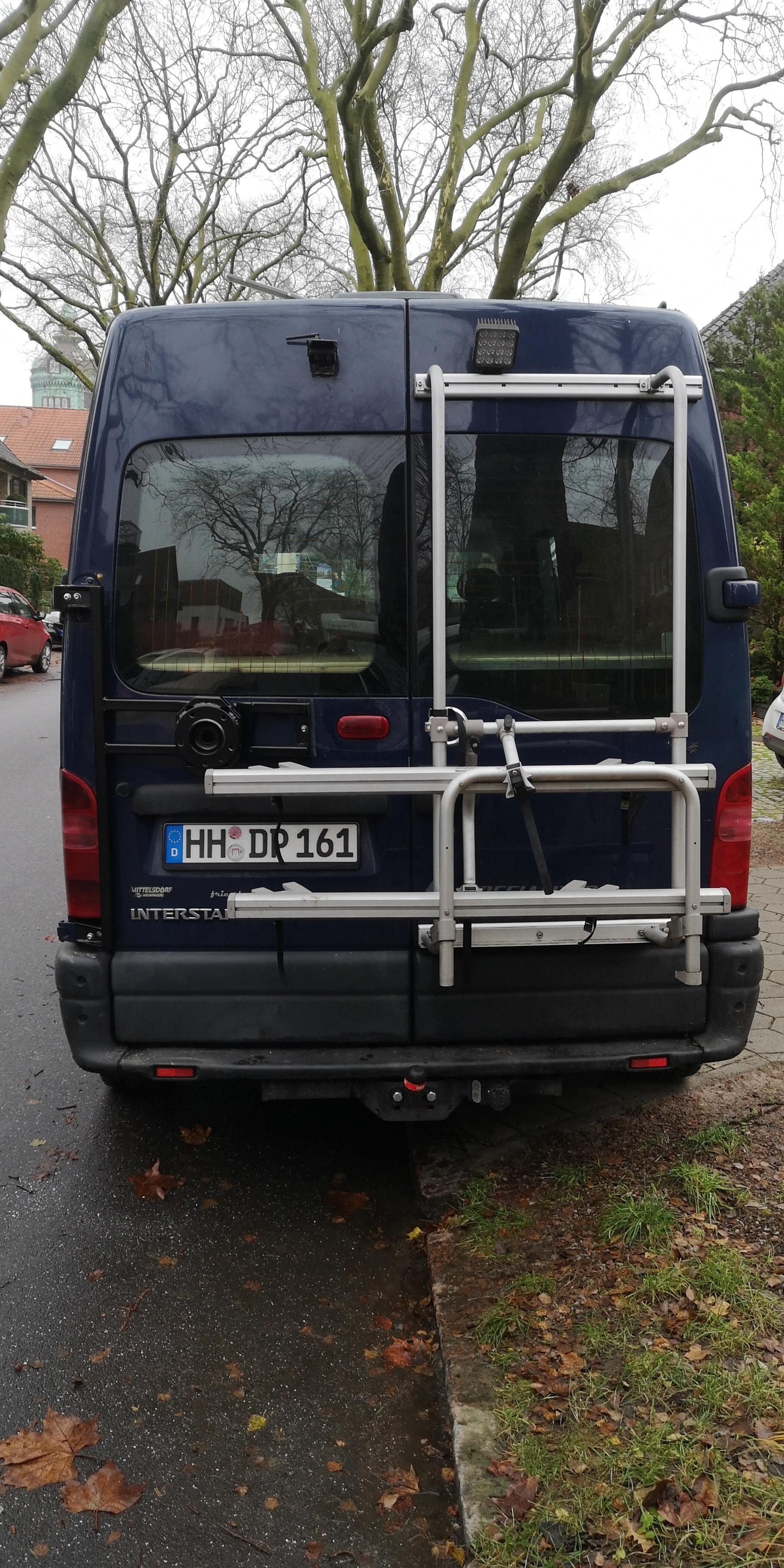

Mit montierten Reserverad ist die Sichtbarkeit des Kennzeichens leicht eingeschränkt, das wird noch versetzt und genauso wird der Fahrradträger wieder abmontiert. Das ist dann gewichtsmässig pari, beides wiegt in etwa gleich viel.
Ich finde, unsere kleine BastelArbeit ist recht gelungen.

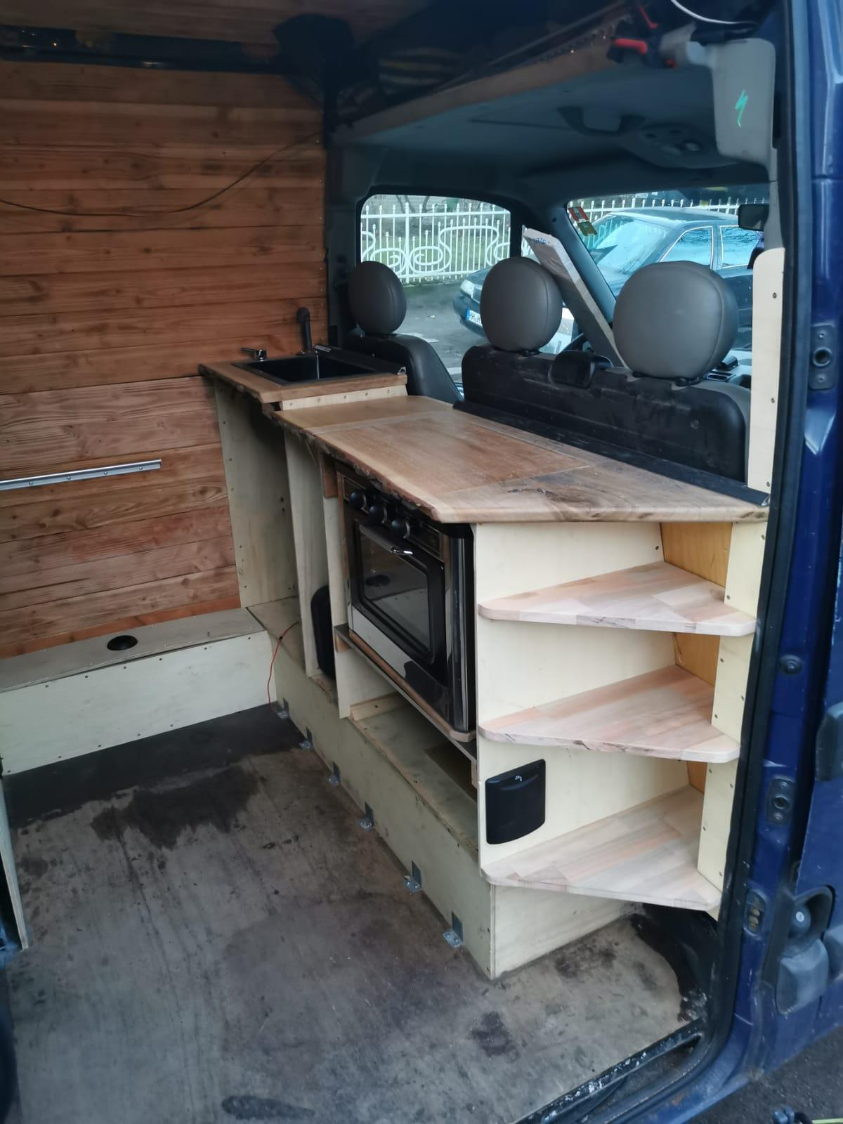

Nachdem die Technik weitgehend steht, ging es heute im Möbelbau weiter.
Also Baustelle eingerichtet und fleißig ans Werk:

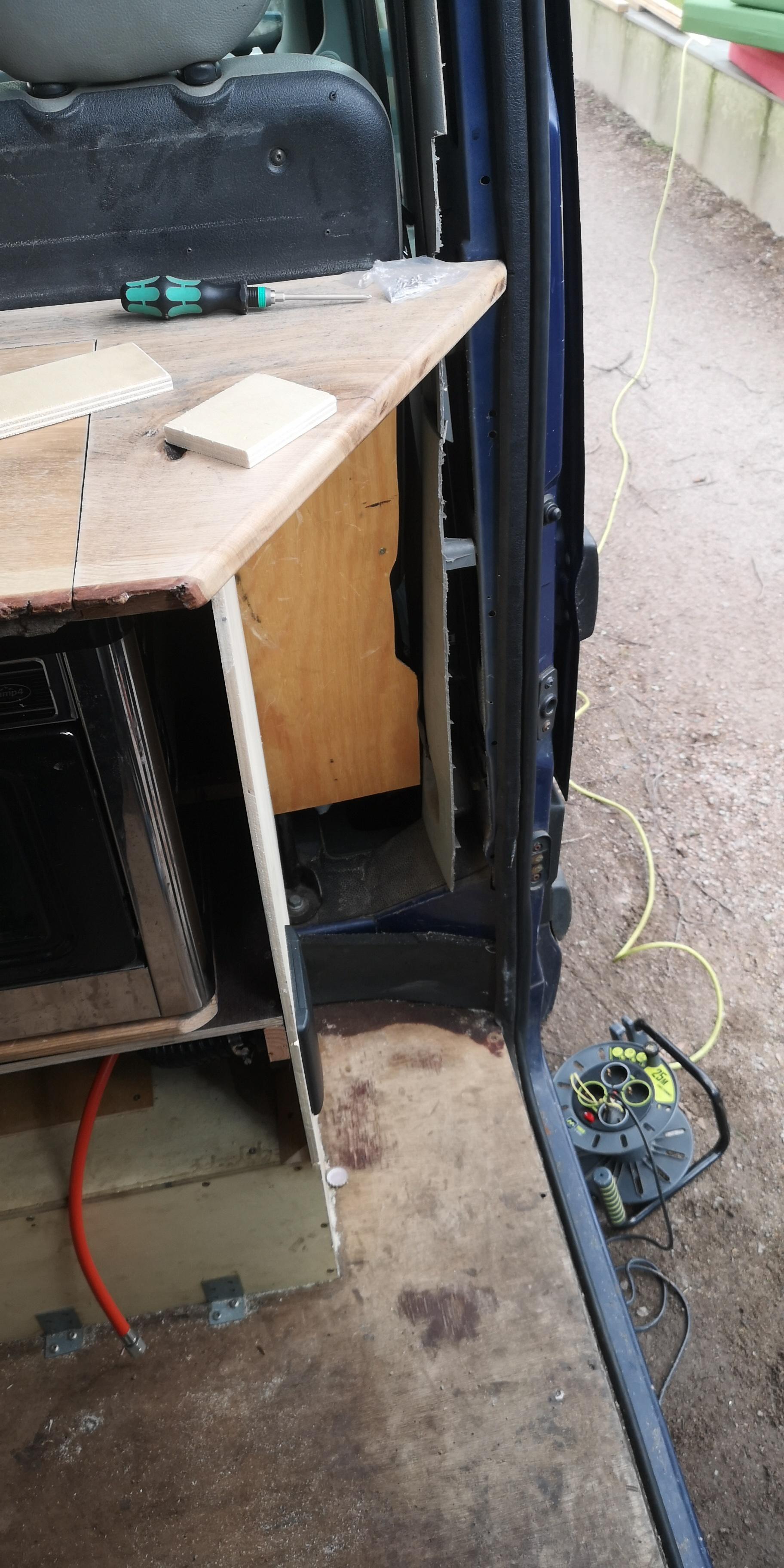

Eingepasst wurde endlich die bisher nur lose aufgelegte Klappe überm Herd, nun ist sie wirklich eine schwenkbare Klappe! Passt!
Dabei fiel uns auf, dass die Ecke neben den Herd optisch nicht viel her macht.

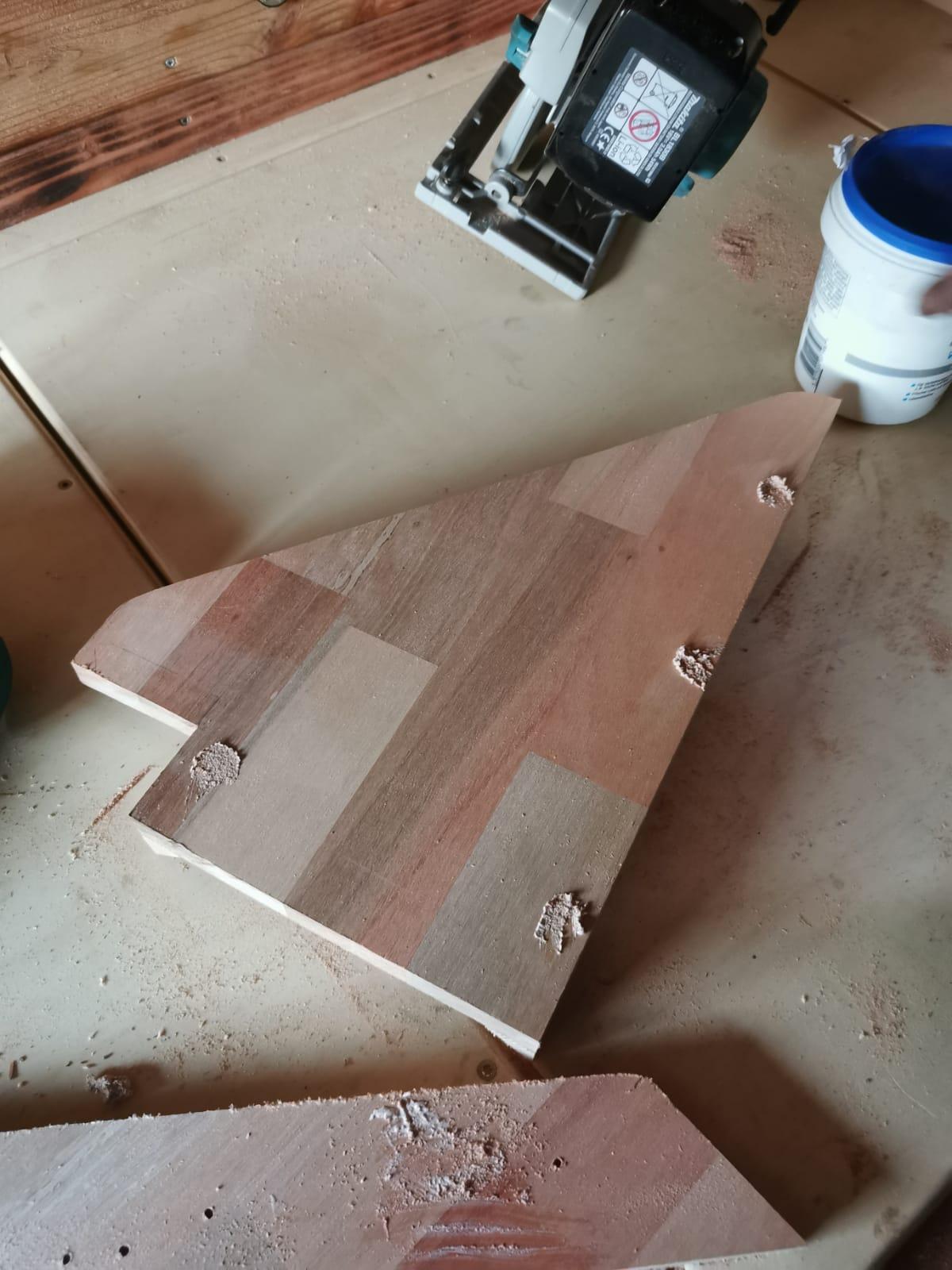

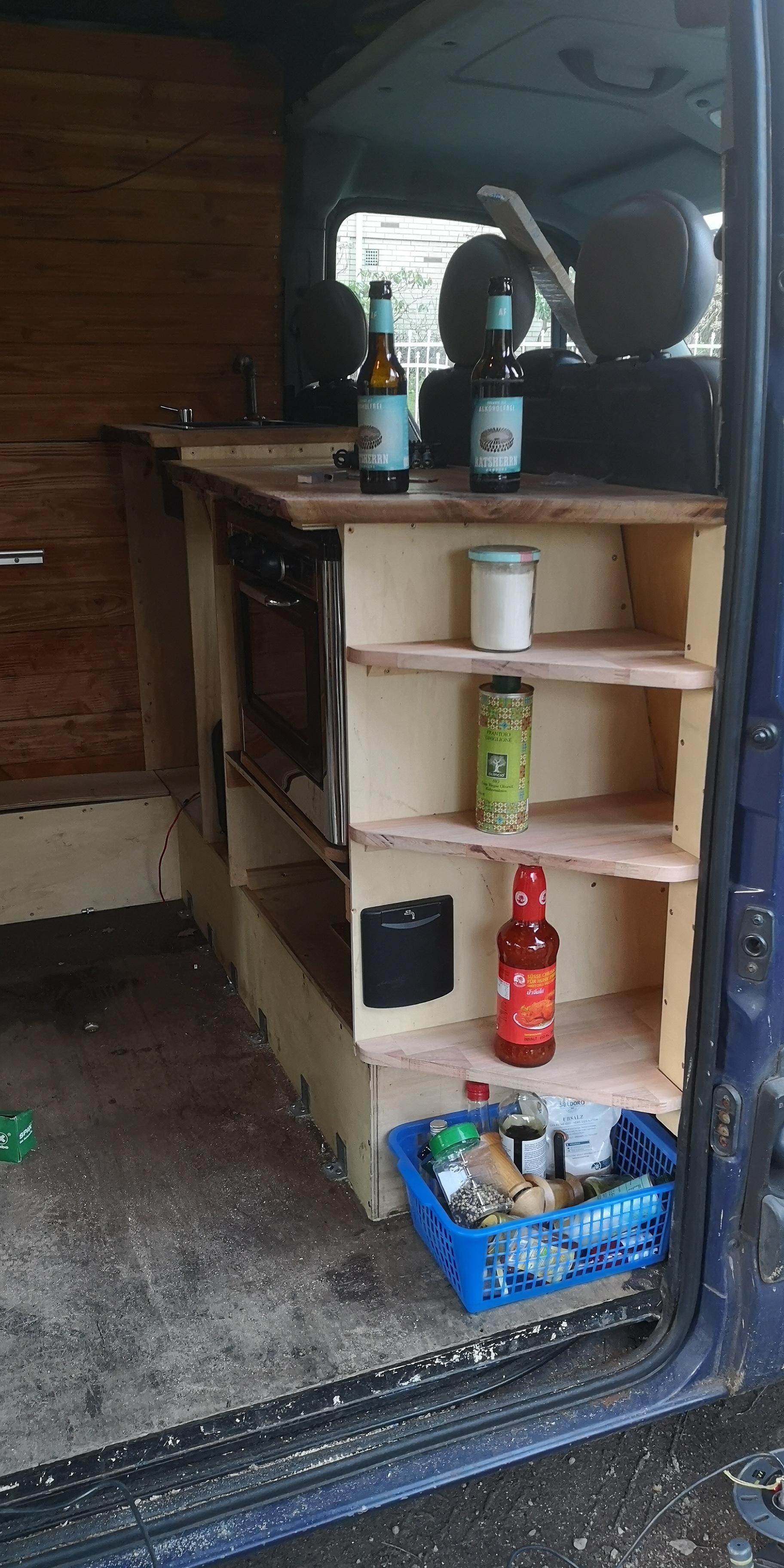

Also haben wir dann mal die seit mindest 6 Jahren im Garten rumstehenden Eucalyptusbretter aus der Folie geschält und diese in ein Eckregal verwandelt:
Und nein, für die anders verlaufende Maserungsrichtung hat die Breite der Eukalyptusbretter nicht gereicht.
Natürlich sind die Fachabstände an die geplanten Vorräte angepasst:
Wie es immer so ist, ist uns beim letzten, oberen Brett auch ein Fehler unterlaufen. Die Stützleisten haben wir leider statt an die Unterseite oben angeschraubt. Schade, Schraubenlöcher im sichtbaren Bereich, 🤬. Aber mit Sägemehl und wasserfesten Holzleim kurzerhand eine Füllpaste hergestellt, Löcher zugespachtelt, passt. Nach dem Durchhärten noch schleifen, fertig.
An die Kante kommt als Rutschbremse noch eine Leiste aus Flach-Alu und schon ist wieder Stauraum geschaffen

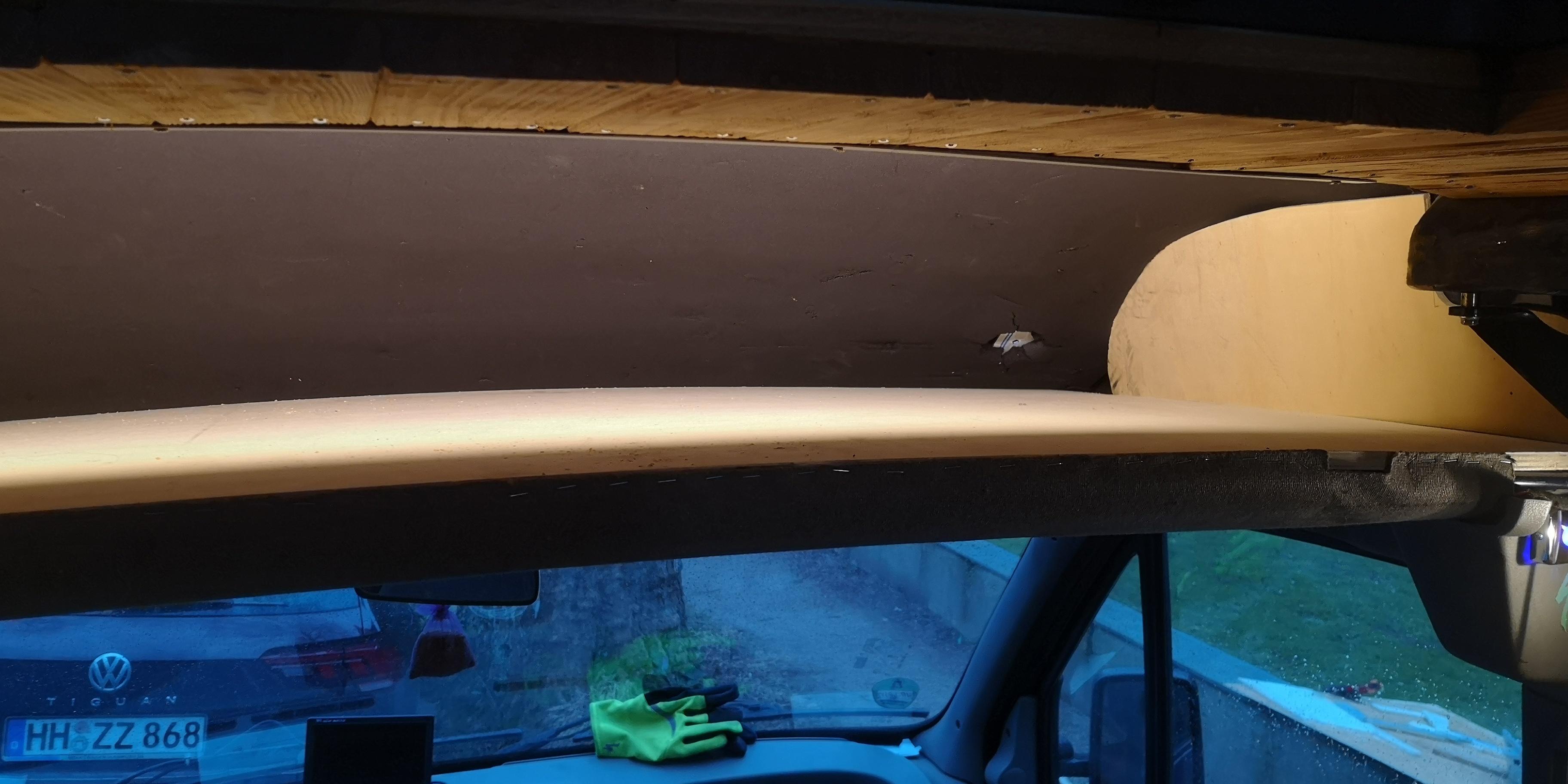

*Ablage überm Fahrer/Beifahrersitz mit Holz ausgekleidet, verkabelt, Licht incl. Schrankschalter installiert. Die Klappe fehlt aber noch.

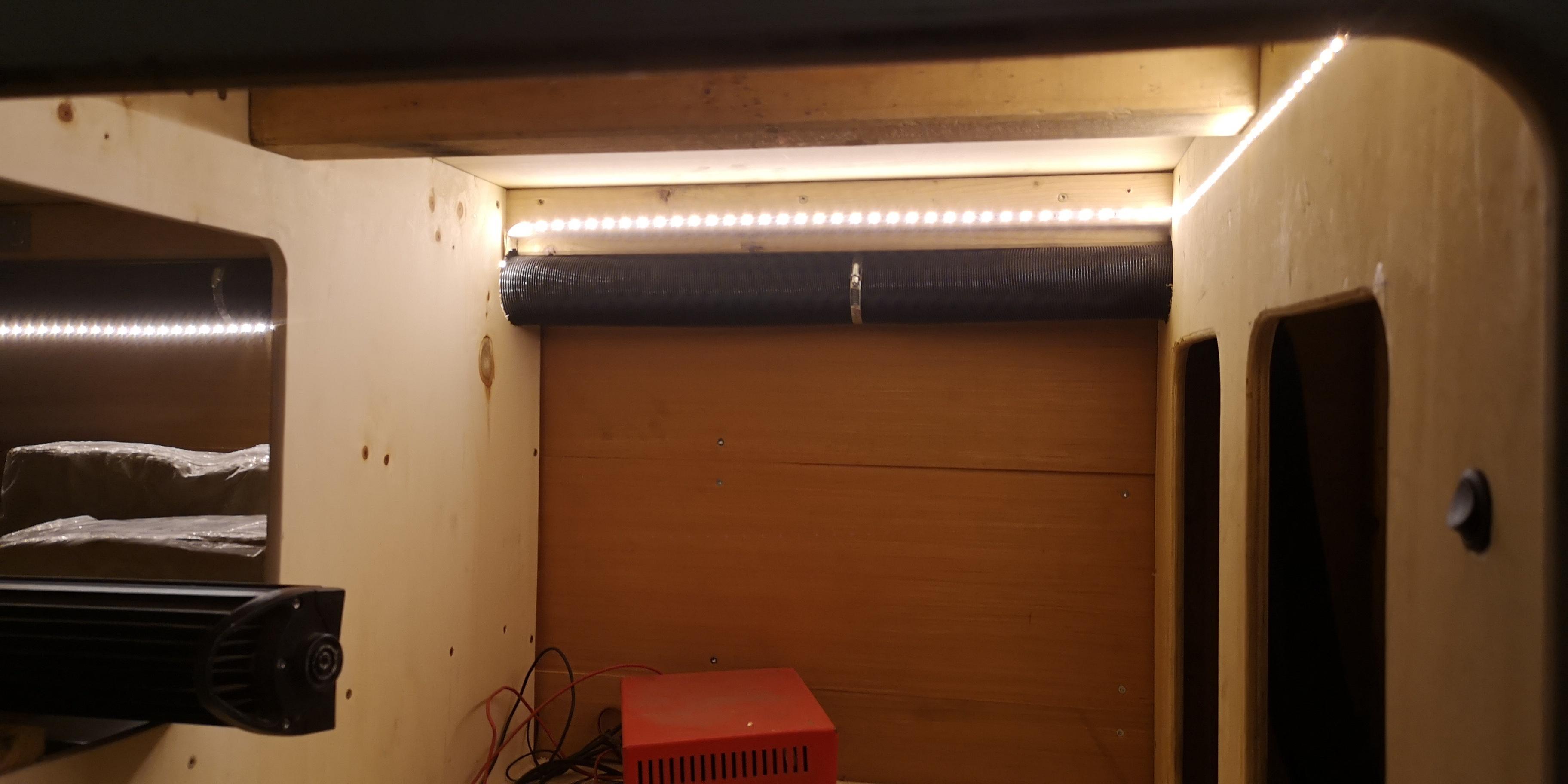

*Das grosse Ablagefach unterm Bett bis nach hinten zur Hecktür mit manuell schaltbarem LED-Stripe ausgeleuchtet

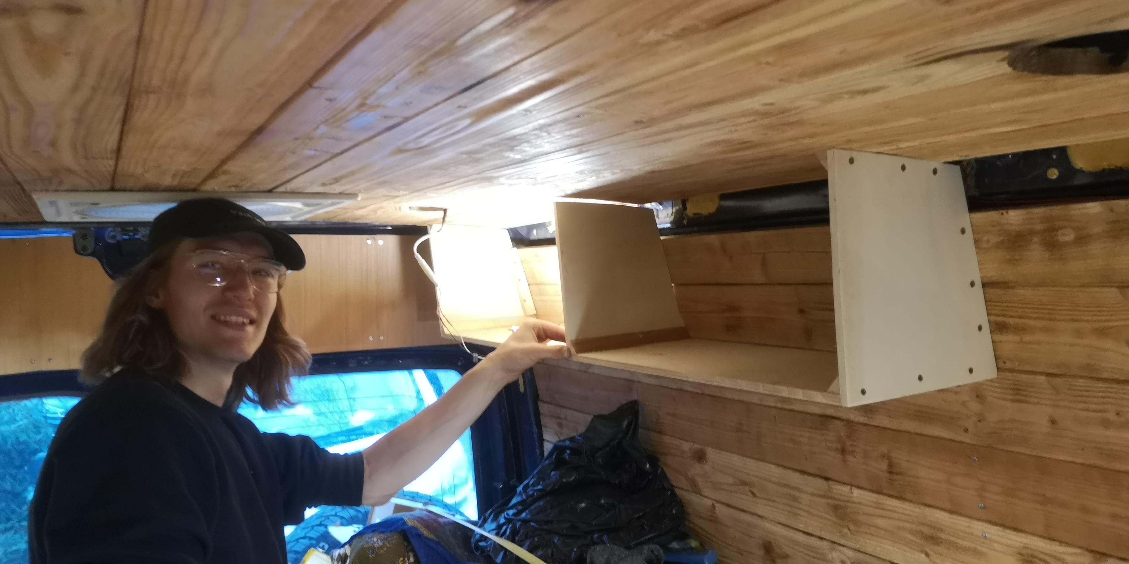

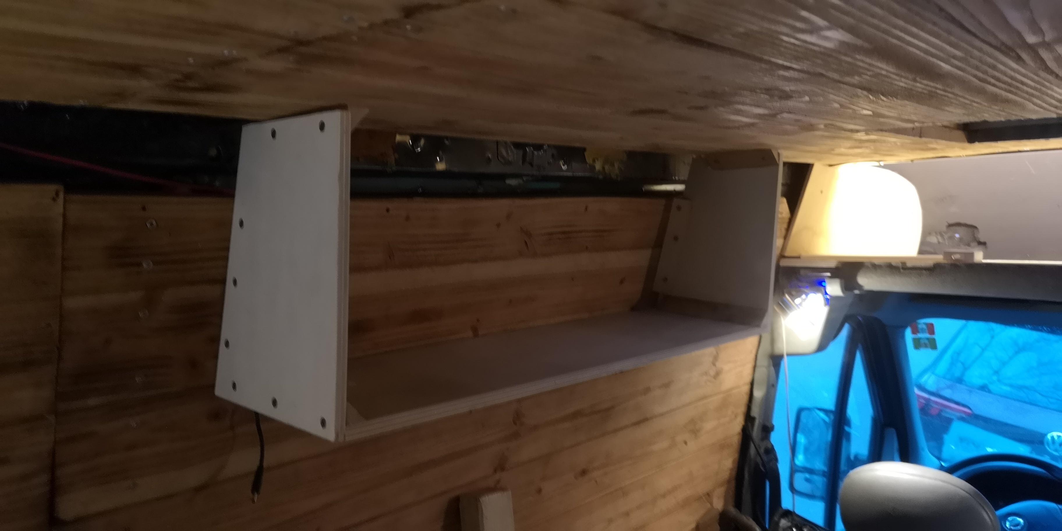

*Endlich den Korpus des vorderen Hängeschranks gebaut, angepasst und vernünftig befestigt.
*Gleiches gilt für den großen Hängeschrank überm Bett.
