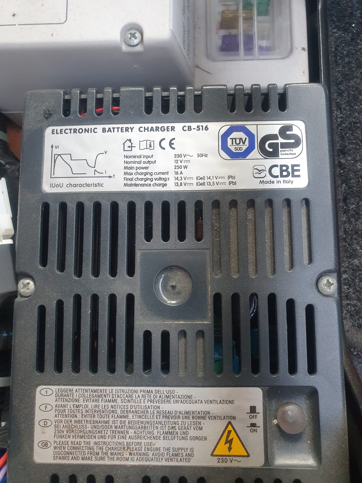

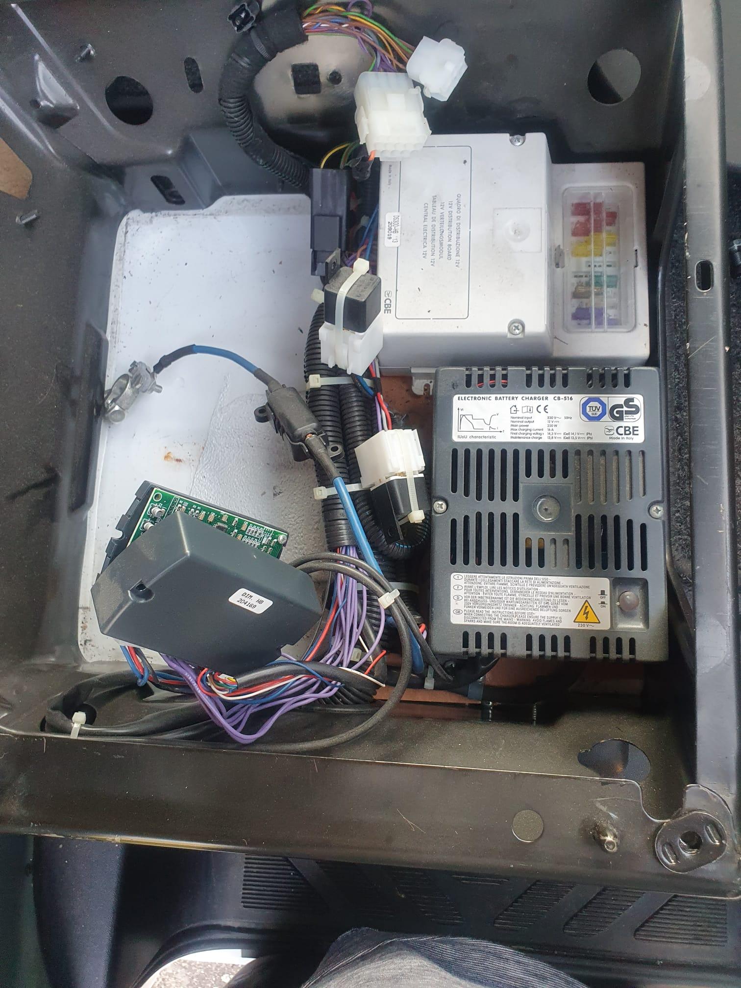

    Und ich hätte gern mal gewußt,das original verbaute Ladegerät,ist das geeignet für solche Batterien? Ach ja,weil ich die Starterbatterie auch noch nachgeguckt habe,auch den Sitz herausgebaut*ächz,kam ich auf ein Kästchen hinter dem Sitz,wozu ist der?

  • Das ist eine Frage für den Batterie-Expetren-zur-See Hartmut
    Marcus

    Wofür das schöne graue Zigarettendöschen links daneben ist ist weiß ich nicht zu deuten.

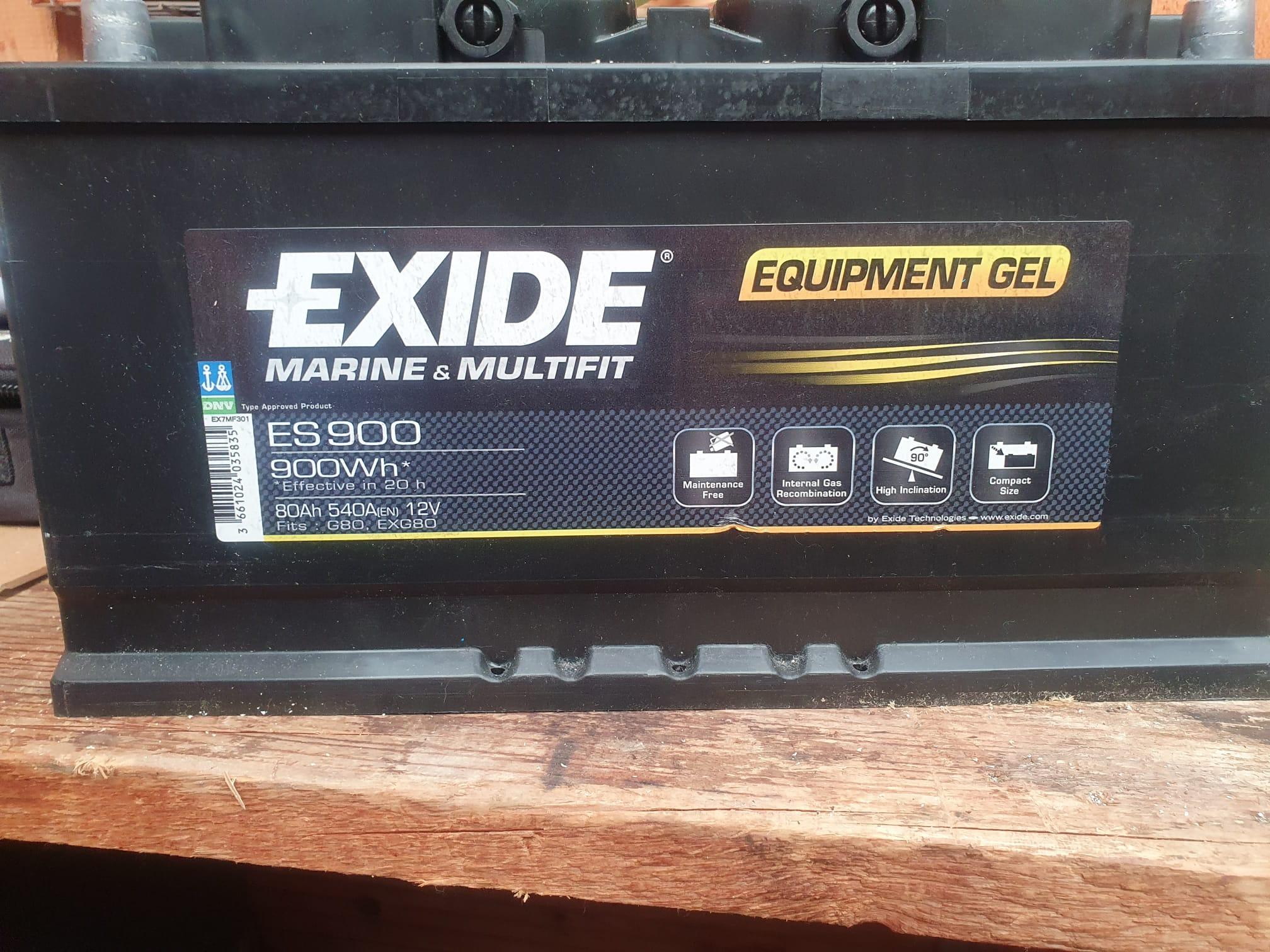

  • Hallo,ich danke euch für die Tips,habe mir eine gleiche,neue bestellt und kam gestern,hab sie angeschlossen und laden lassen,also über Außenstrom,weil ich den Sitz noch ausgebaut hatte,ich sah heute morgen auf dem Ladegerät die rote lampe leuchten.Heißt das dann,das Gerät läd dauernd durch,schaltet nicht ab?Das wäre dann doch für die Batterie nicht wirklich gut,oder?
    Und wenn ich schon schreibe,kann mir jemand sagen ob das eingebaute ladegerät auch eine zweite,gleiche batterie laden kann,oder dafür zu schwach ist? Sorry,aber ich bin Elektrischtechnisch,fast eine Null**
  • Hallo Kurt,
    als die rote Lampe leuchtete, hat das Gerät da noch geladen?
    Natürlich kannst Du eine zweite (nahezu identische) Batterie parallel dazu schalten, das Laden dauert dann nur länger.
  • Moin Kurt!
    Ich komm verspätet auf Deine letzte Rückfrage!
    Du meinst sicher den runden Druckknopp oben auf dem Ladegerät!?!
    Damit kannst Du das Ladegerät aus und einschalten!
    Angekabelt an 230V, Knopf gedrückt und rote Lampe im Knopf leuchtet ist Ladegerät angeschaltet und die kleine grüne Kontrolllampe im Kontrolldisplay oben im Aufbau leuchtet auf, Aufbaubatterie wird geladen, Aufbau hat Strom .
    Bei nicht gedrückt ist innere rote Lampe nicht an und kleine grüne Kontrolllampe leuchtet auch nicht usw.
    Aber das wirst Du zwischenzeitlich sicher auch gemerkt haben!
    Bunter Gruß
    Peter OB

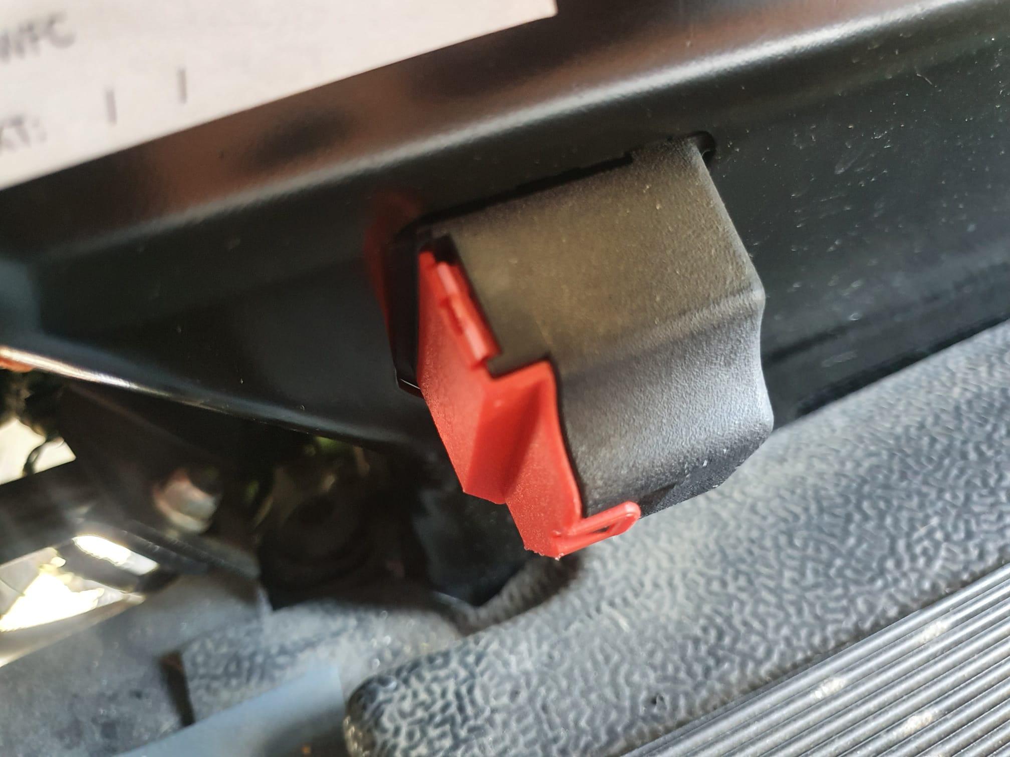

    Ja Danke,das mit dem Aus und Einschalten habe ich gemerkt,alles funktioniert,auch Laden über Lima,ich brauchte nur was länger um da durchzublicken. Was mich noch interessieren würde,dieses angeschraubte Kästchen mit dem roten Deckel hinter dem Fahrersitz,da kann ich mir keinen Reim drauf machen.
  • Hallo Kurt, da war mal was mit "große/starke Sicherung/en unten hinter dem Fahrersitz"!
    Hab mich aber hier nie drum kümmern müssen !
    Kann es aber auch mit den mir vorliegenden Unterlagen für unseren Bj. 07 nicht erkennen.
    Zumal Euer Fahrzeug mit Bj. 13 erheblich jünger ist !
    FORD-Sicherungen nach Starter-Batterie !?! Ford-Schaltplan fehlt mir!
    Vielleicht kann einer der FORD-Gestell-Reisenden etwas dazu sagen!?!
    Peter OB

  • Danke peter für dein Bemühen,ok ich denke mal das Teil ist nicht wirklich relevant,ist mir auch nur aufgefallen als ich beide Sitze wegen der Batterien ausbaute. Montag gehts erstmal an den Gardasee(mit neuer Batterie)Lach. Dir ein schönes Wochenende
    Grüße Kutte aus GL
  • Na, Kutte, und Dir und Euch erst recht eine ungestörte Fahrt und schöne Tage wie Du und Ihr es Euch wünscht.
    Auf das die Gel-Batt. lange halten möge!!!
    Wir werden wohl Montag für 'n paar Tage nach Ofrila fahren.
    Werde aber auch in Deinem Interesse vor Ort mal nach dem roten Käppschen sehen ...!
