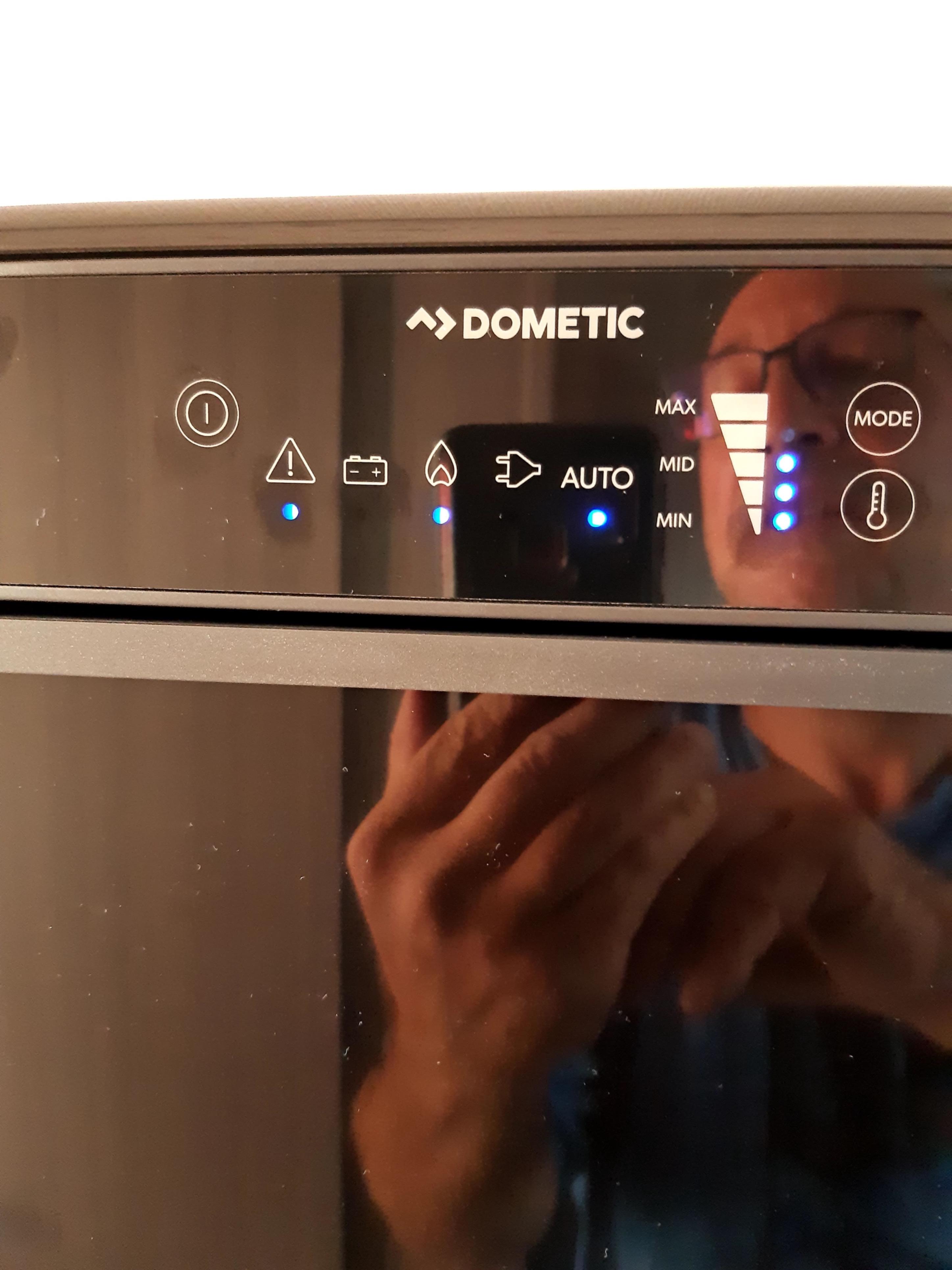

Hallo in die Runde,
ich habe schon wieder ein Problem…..ich habe heute zum ersten Mal den Kühlschrank eingeschaltet….ich habe ihn auf Automatik gestellt und es brennt das Dreieck und die Gasflamme zudem piept er eine ganze Zeit….irgendwann hört das Piepen auf aber das Dreieck bleibt an….Gas ist an…..
was ist da los….?
Danke

Hallo Peter, blinkt die LED unter dem Gassymbol ? LG Jens
Ja die blinkt….

Servus Peter,
ein kleiner Magnet oben in der Tür stellt fest ob die Tür geschlossen ist. Wenn nicht dann piept es. Heb einmal die geschlossene Tür etwas an dann müsste das Warnlicht ausgehen. Wenn das der Fall ist musst du die obere Türabdeckung vorsichtig aufhebeln, dann siehst du den Magnet in Form einer kleinen Knopfzelle. Wenn du diesen etwas unterfütterst (ein kleines Stückchen Karton mit ca. 0,5 mm) und die Abdeckung wieder draufklemmst wird der Magnet die geschlossene Tür wieder registrieren.
