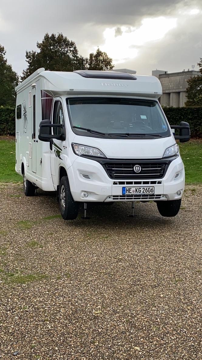

  • Moin Kalle,
    wir standen genau vor der gleichen Entscheidung für unseren T75. Schlußendlich ist es die ALKO HY4 (In Werkstattkreisen "High four" genannt) geworden. Ja, stolzer Preis - aber das Geld ist ja nicht weg. Hat nur jemand anders. Haben wir in Bochum bei Spürkel machen lassen - vollends zufrieden.
    Das einzige Loch ist im Batteriekasten und das wars. Das Bedienteil habe wir gleich zur B Säule legen lassen, nicht vorne am Cockpit.
    Die Nachrüstung für die Wiegefunktion hat 349€ gekostet. Kein notwendiges Extra, ist aber ein cooles Gimmick. Lässt sich so dann auch per Bluetooth ohne das kabelgebundene Bedienteil nutzen und auch wiegen.
    Bisher, jetzt gut 2 Jahre fleißig im Einsatz und noch keine Probleme gehabt. Ankommen, Knöpfchen drücken, steht.
    Und ja, kann man auch anders lösen. Ist halt eine persönliche Entscheidung.
    Gruß IBI

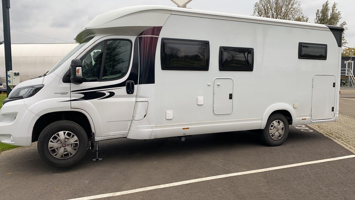

  • Hallo zusammen.
    Wir sind auch jahre lang auf Keile gefahren, bis meine Frau!!! auf die Idee kam,
    daß wir dies doch auch hydraulisch machen können.

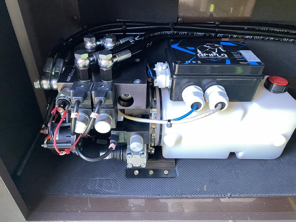

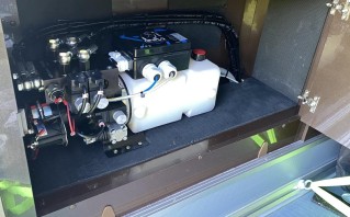

    Bekannte hatten schon welche von Amplo (Material etc. soll alles von Goldschmitt sein. Waren wohl mal eine Firma.)
    Morgens um 9.00 Uhr den Wagen abgegeben und um 14.00 Uhr fertig montiert wieder abgeholt.
    Festpreis immer 4800€ komplett bei Fiat Modellen.
    Habe auch die innenliegende Variante genommen.
    Die Unterflurvariante kosten 200€ extra, wegen des Kastens.
    Gesamtgewicht der Anlage 60KG abzüglich des Wagenhebers, Auffahrkeile und was sonst noch so gebraucht wurde.
    Sollte also auch bei in etwa 40KG zusätzlich raus kommen.
    Einbau war ja recht weit vorne.
    Paßte auch in das kleine Fach links neben der Eingangstür hinter dem Beifahrersitz.
    Wiegefunktion soll es ab Dezember geben - 200 bis 300€.
    Kommt also auch noch rein.
    Wir sind bestens zufrieden.
    Kontakt kann gerne geliefert werden.
    Conny und Werner
