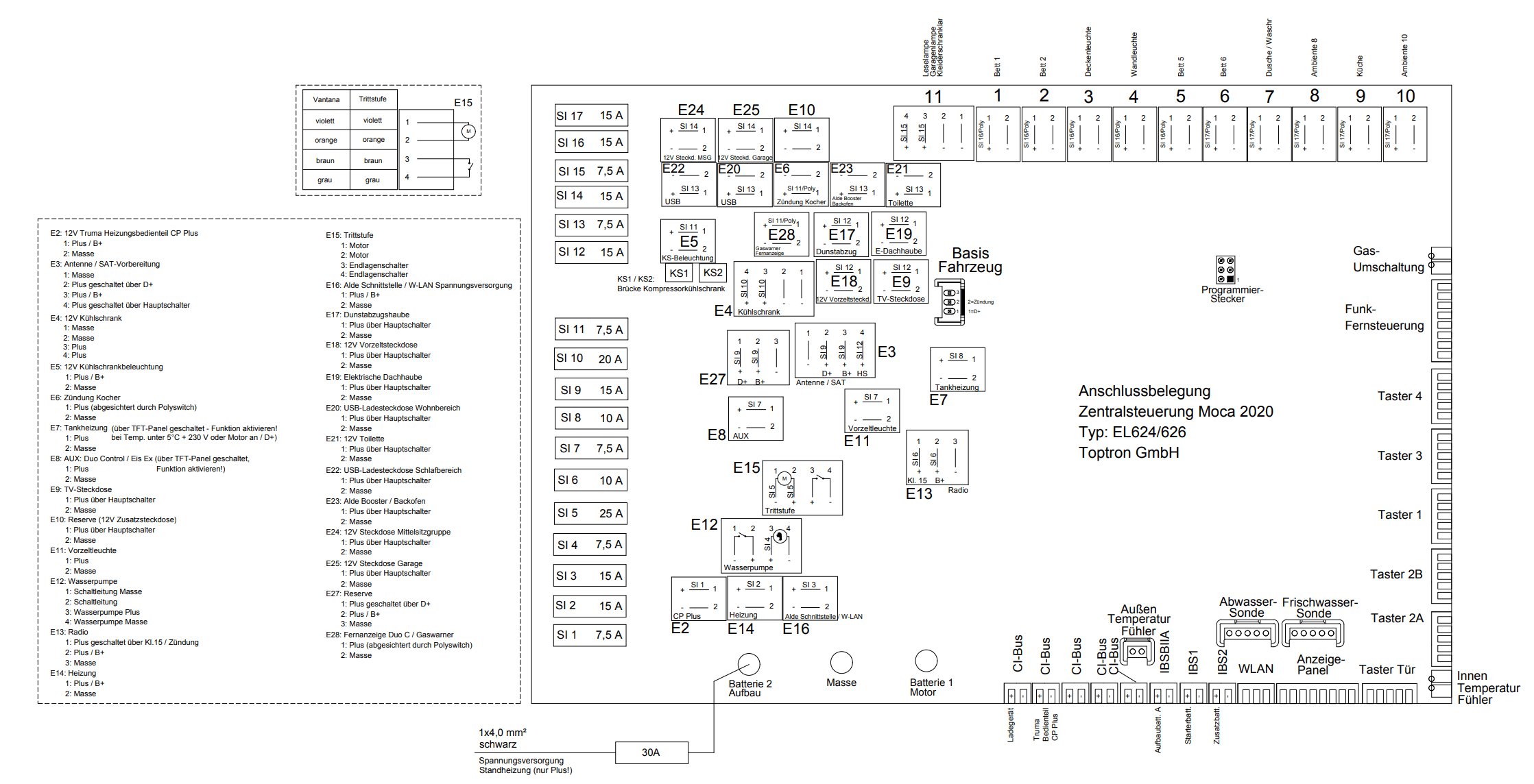

kann mir ein Wissender verraten, an welcher Stelle die Ladekabel vom Ladegerät Dometic SMP,439 auf die Aufbaubatterien gehen? Ich hatte für eine Modifizierung den Deckel vom EBL mal abgeschraubt und nichts finden können. Auf dem Anschlussplan aus dem Hobby-Bedienhandbuch ist auch kein Stromanschluss für die Ladeleitung aufgeführt. Es ist nur ein Anschluss "CI-Bus Ladegerät" gekennzeichnet, über den die Steuersignale zwischen EBL und Dometic-Lader laufen.
Anschluss Ladegerät Dometic SMP439 an EBL Toptron 624; wo sind die Kontakte?

ja, ist bekannt: Diagonal, wie beim Wechselrichter-Anschluss. Bin mal gespannt, ob das der Hobby-Monteur bei den werks-verbauten AGMs auch so umgesetzt hat. Die elektrische Verkabelung ist wirklich gruselig bei meinem WoMo. Was Hobby nicht ordentlich und aufgeräumt verbaut, verunstaltet meine Händler-Werkstatt noch mehr. -
