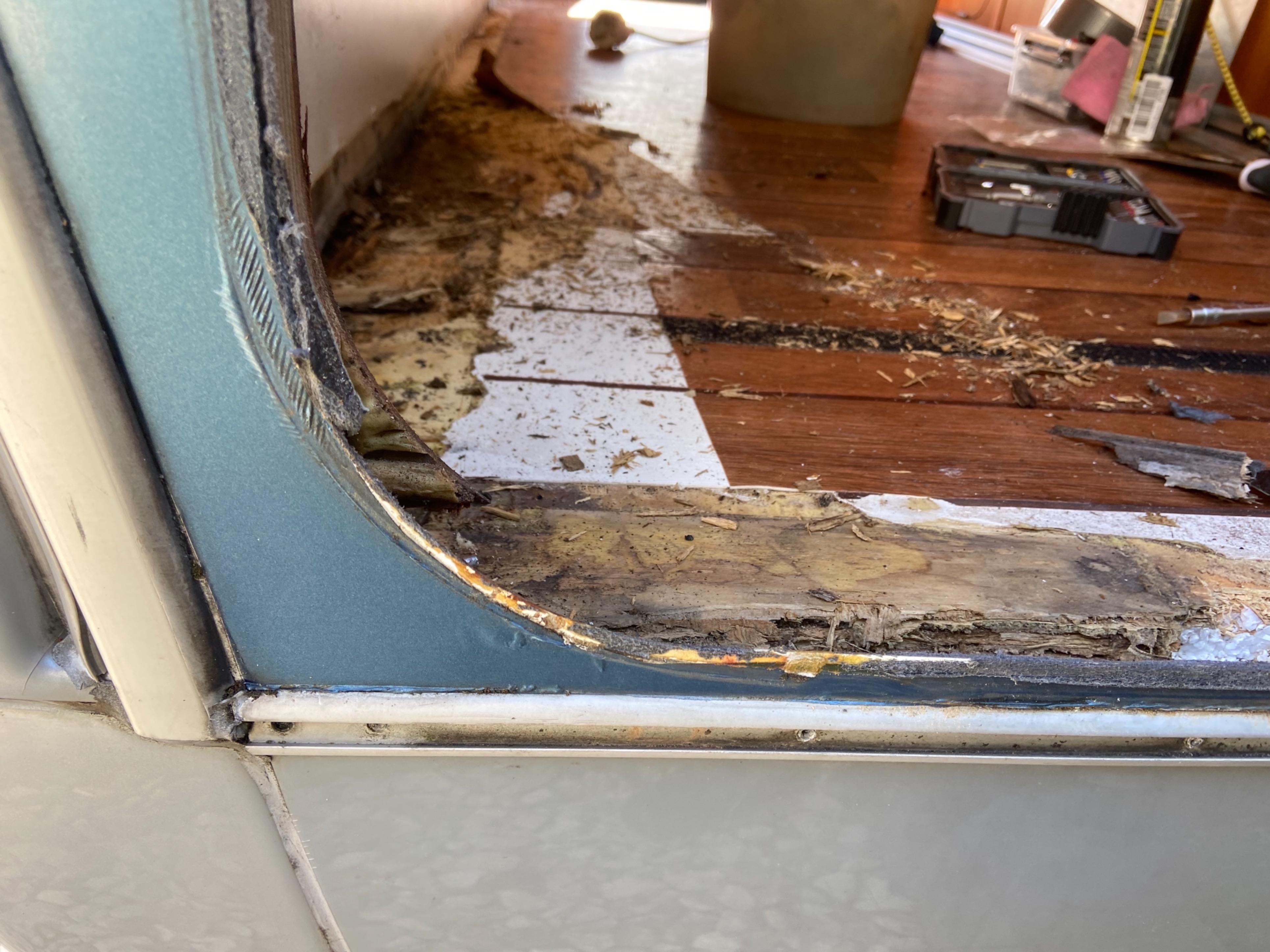

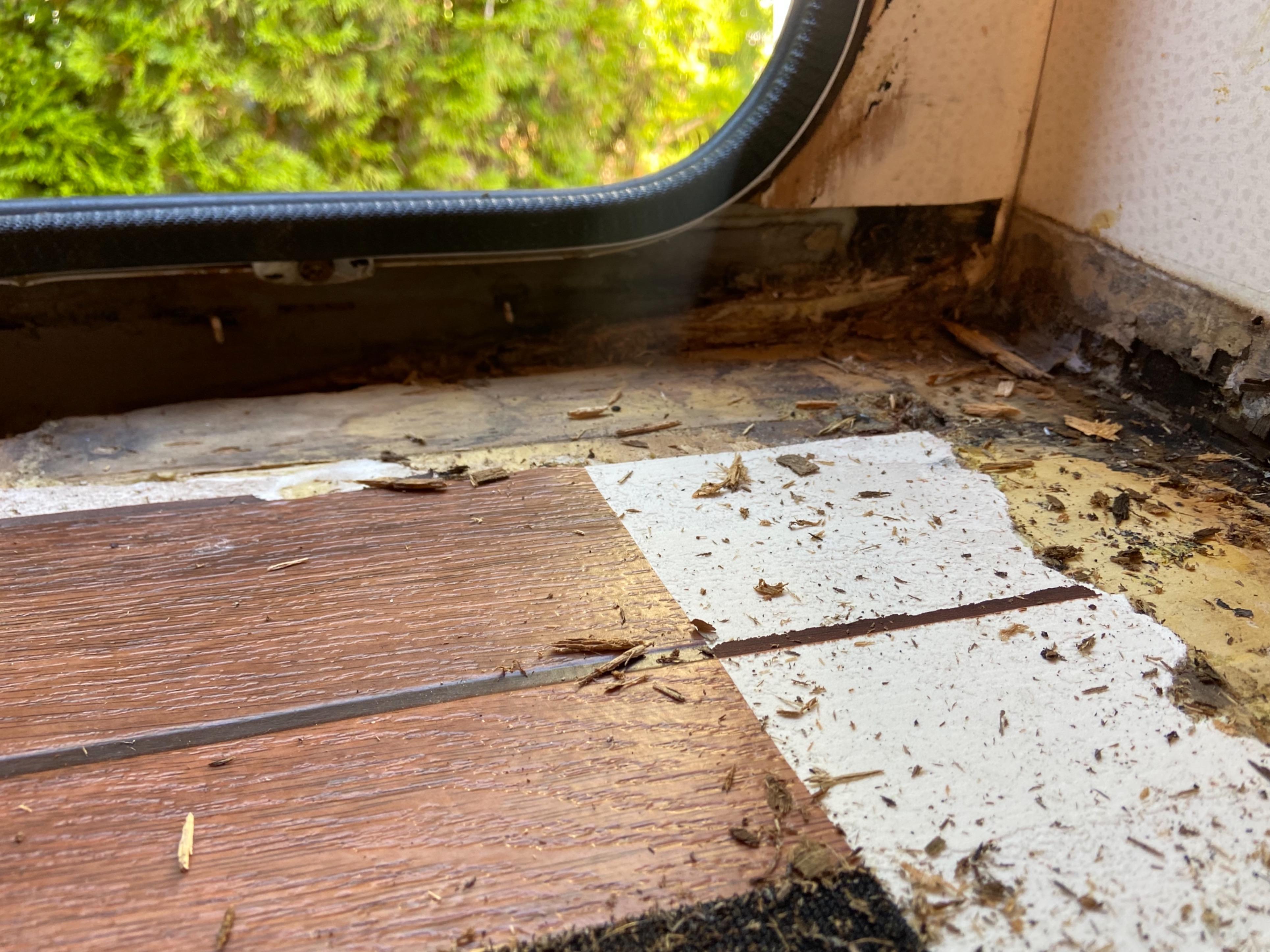

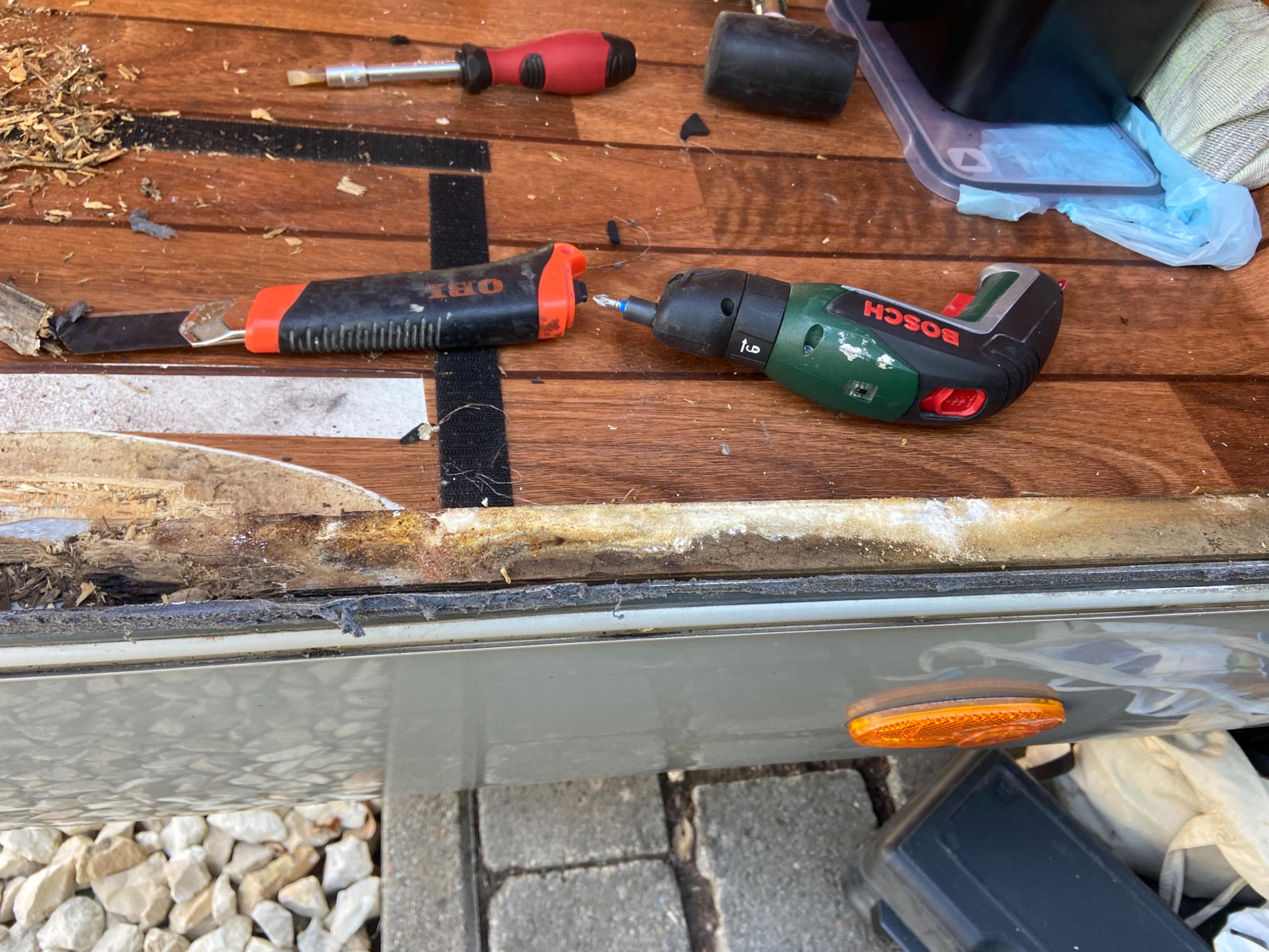

    ich habe einen größeren Wasserschaden in Heck des Womos auf beiden Seite.
    das Wasser kommt teilweise von Schrauben der Leiste zwischen Seitenwand und Seitlicher Kunsstofverkleidung (Seitliche Stoßstange) und von hinten vom Eck her unter der Stoßstange.
    Ich habe jetzt die Leiste, Stoßstange hinten, Garagen Tür mit Türrahmen rechts entfernt um mir ein besseres Bild zu machen. Der Schaden ist enorm zumindest rechts und hinten links muss ich noch ausbauen.
    Habe jetzt noch weitere potenzielle Undichtigkeiten gefunden.
    jetzt zu meiner Frage: das WoMo hat an der Rückwand recht und links zwei Kunststoff Verkleidungen vertikal von oben nach unten in der die ganze Beleuchtung eingelassen ist hat diese schon jemand runtergemacht und wenn ja wie? Hab da Schrauben gefunden die auch die Leiste befestigen die vertikal nach oben geht. Jetzt habe ich die Befürchtung wenn ich diese Schrauben löse das ich damit die ganze Verbindung der Seitenwand mit der Rückwand löse und mit damit eher ein größeres Problem aufhalse. Oder ist die Rückwand noch anders befestigt mit der Seitenwand?
    vielen Dank für eure Hilfe
    Grüße Manny
  • Moin Manny
    Hatte bei unserem Hobby das gleiche Problem. Die Werkstatt meinte die C Säulen müssen runter,
    nur wird er sie wahrscheinlich nicht heil runter bekommen weil sie verklebt und verschraubt sind. Kosten ca 1000€ wenn
    man sie überhaupt noch bekommt. Habe damals das Fahrzeug verkauft.
    Gruß Harry
