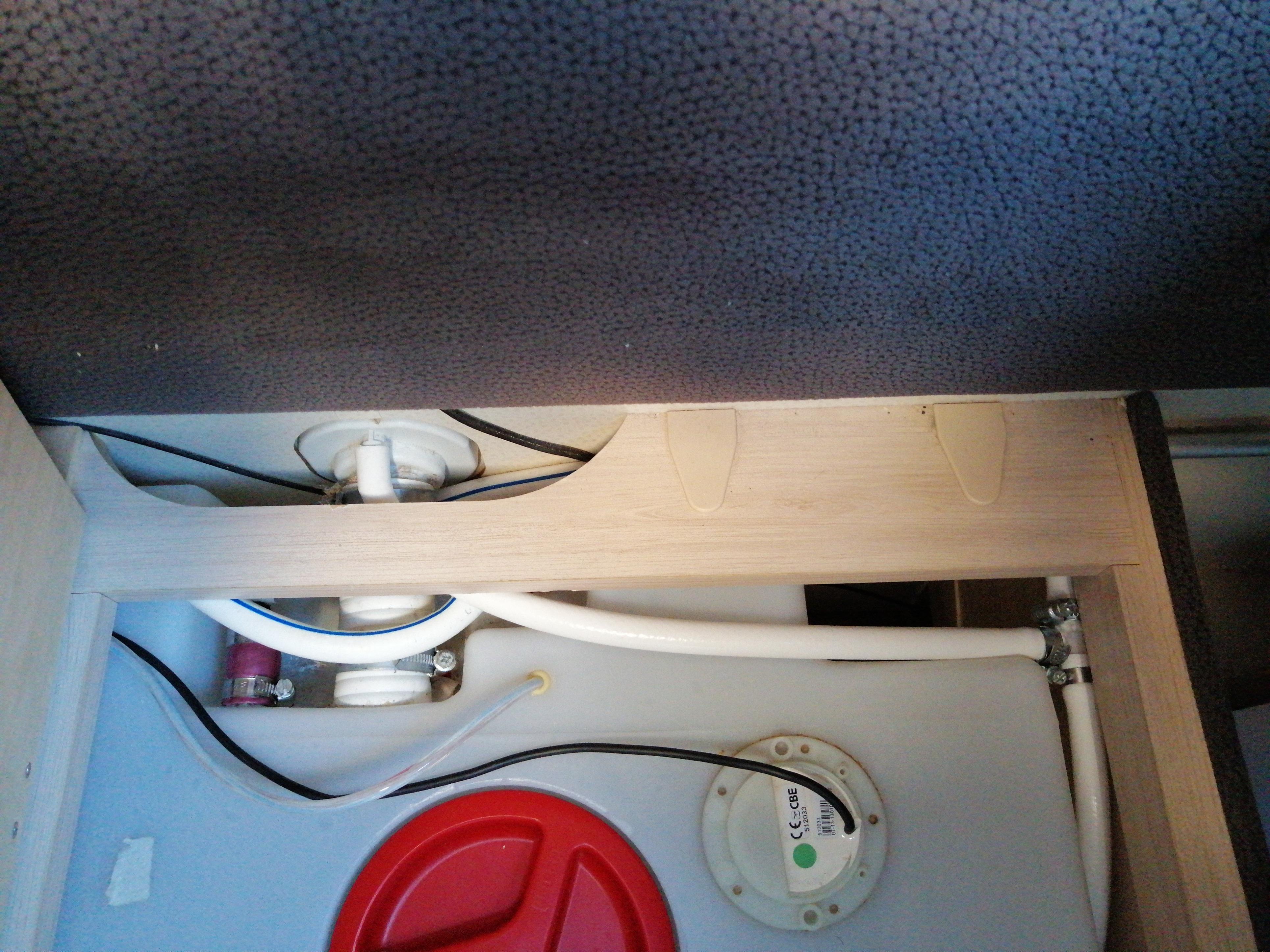

    ich als absoluter Neuling habe gestern den Wassereinfüllstutzen im Wohnmobil ausgetauscht, da der Originale defekt war. Dabei ist mir der zweite Zu-/Ablauf (?) aufgefallen, für den logischerweise auch ein Schlauch im Wohnmobil vorgesehen ist. Kann mir jemand sagen wofür der da ist?

    Das ist doch sicherlich ein Überlauf!?

    Für einen Überlauf liegt der zu Hoch. Ich denke hier handelt's sich um eine Entlüftung.
    Der Überlauf liegt bei unserem Womo auf Höhe der Tank Oberseite, nicht darüber.

    Entlüftung war mein erster Gedanke, aber dass daran dann noch ein Wasserschlauch angeschlossen wird, erschließt sich mir nicht.
    Überlauf war auch ein Gedanke, was wiederum den Wasserschlauch erklären würde.

  • Ich denke es ist eine Entlüftung bzw. Belüftung und der weiterführende Schlauch ist nach oben geführt damit beim Füllen kein Wasser austreten kann. Vielleicht kannst du mal Luft in den Schlauch blauen um festzustellen wo er hin führt.?
    Ist meine Meinung und würde Sinn machen.

    bei unserem V65GE ist der kleine Schlauch-Stutzen werkseitig mit einer gelben Blindkappe verschlossen. Unter dem Tankdeckel gibt es eine Verbindung zum Einfüllstutzen. Beide werden durch den Tankdeckel belüftet, eine 2 mm Bohrung. Der Anschluß des 2.ten ( kleinen Stutzen ) würde m.E. keinen Sinn ergeben.
    Der Überlauf-Schlauch D12 dürfte die eigentliche Be- und Entlüftung darstellen.
