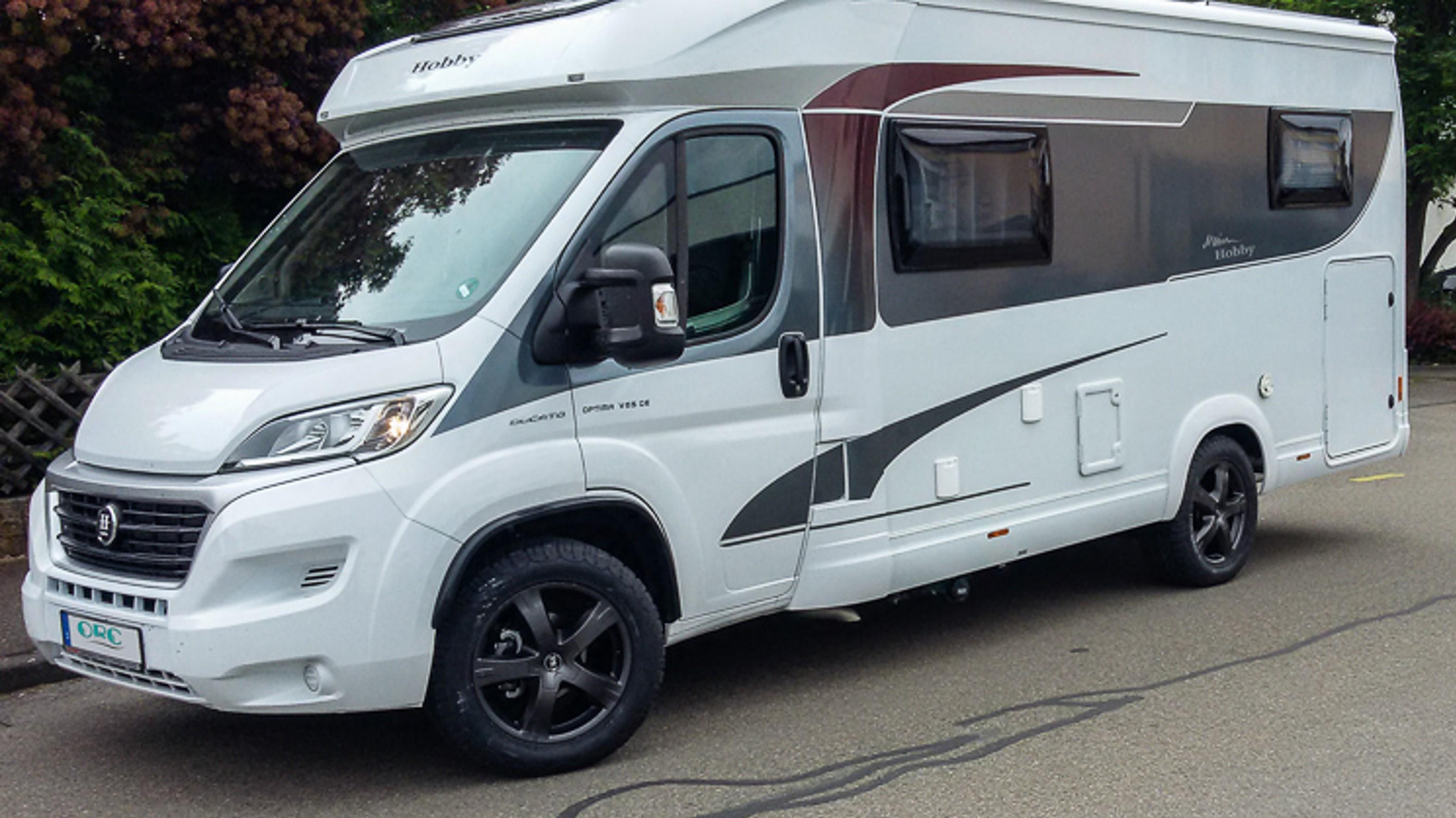

    Da für die Auflastung auch neue Reifen und Felgen benötigt werden, haben wir uns entschlossen, gleich auf 18 Zoll Räder umzusteigen. Das sind dann ORC Räder Typ 22 Größe 8,5 x 18 mit einer Traglast von 1,25 t. Darauf kommen Conti Van Contact Ganzjahresreifen in der Größe 255/55 R18.Da die Räder aufgrund der geringeren Einpresstiefe eine Spurverbreiterung bewirken, muss an der Vorderachse eine Kotflügelverbreiterung montiert werden.
    Für die Räder, die Kotflügelverbreitung inklusive Montage und TÜV Abnahme werden dann noch mal 2.800 Euro berechnet.
    Bei ORC habe ich ein Beispielfoto eines Optima mit meinen neuen Rädern gefunden und beigefügt. Wenn man genau hinschaut, kann man da auch die Verbreiterung der Radabdeckung vorne sehen.

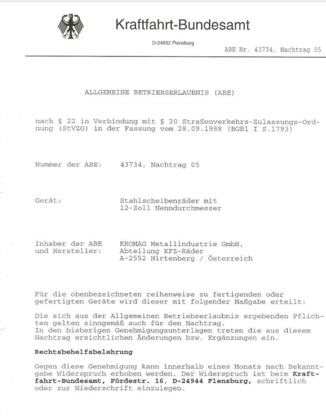

  • Moin Werner,
    Kannst du dann mal die KBA-Nr der original Felgen posten?
    Bei mir habe ich keine KBA-Nr. gefunden.

  • Hallo zusammen.
    KBA Nr der Stahlfelgen bei meinen Winterreifen ist 43734 mit Traglastindex 118 / 116.
    Dann gibt es da noch eine 4-stellige Nummer, welche die Traglast aussagt.
    Bei den Sommereifen, welche original drauf waren konnte mir selbst Fiat nicht die Traglast sagen.
    Felgen hatte ich hier weg
    https://www.reifen-anton.de/fe…n%7Cw%2Cr%2Ch%2Cp%2Cstahl - 60€ / Stück
    inkl. Gutachten.
    Ich möchte hier nicht das Gutachten einfach so einstellen - rechtliche Gründe vielleicht oder was weiß ich.
    Falls ihr fragen habt, kann ich aber bestimmt die entsprechende Seite, bei Angabe der 4-stelligen Nr, raus suchen.

  • Moin Werner,
    Bist du sicher, dass die KBA-Nr stimmt?
    Ba bekomme ich eine ABE für 12" Stahlscheibenräder.....

  • Moin Werner,
    das sind allerdings die Räder für das Maxi Chassis.
    Und das die eine höhere Traglast haben ist logisch.
    Und soweit ich mich erinnere, hast du ein Maxi Chassis.
    Wir haben den Ducato Light und Räder mit dem 118er Lochkreis.
    Da sieht die Welt gleich wieder anders aus.
    Gruß Uli
