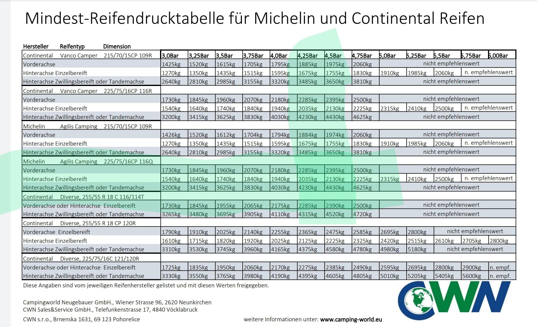

  • Muss Thema Luftdruck aufnehmen,
    Wenn ich mir die Tabelle anschaue und mir die Denkweise manch Planer vorstelle, komme ich auch den 5,5 Bar auf die Schliche.
    Original sind auf dem Chassis 215/70/15 er Reifen moniert und ohne tech. Änderung max 2060Kg Achslast zugelassen. Macht laut Tabelle 5,5 Bar
    Ich selbst fahre auch weniger, VA 4,7-4,9 HA 4,9-5,1. Überlege aber nochmals zu reduzieren
    Gruß Marco
