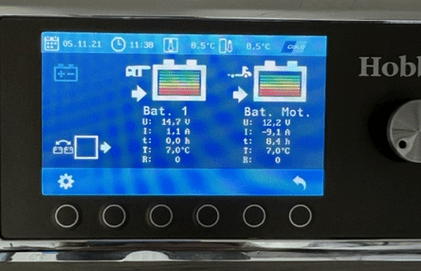

vorletzte Woche haben wir im Wege der Gewährleistung kostenlos von Hobby über unseren Händler einen Schaudt Ladebooster mit Temperaturfühler eingebaut bekommen. Die Aktion war völlig problemlos und erfolgte 2 Wochen nach der Reklamation.
Letzte Woche an der Ostsee bei nachts und am Abend laufender Heizung und Kühlschrank gab es selbst nach 4 Tagen kein Problem mit der Stromversorgung, obwohl wir keinen Landstrom hatten.Viele Grüße aus dem verschneiten Hemmingen
