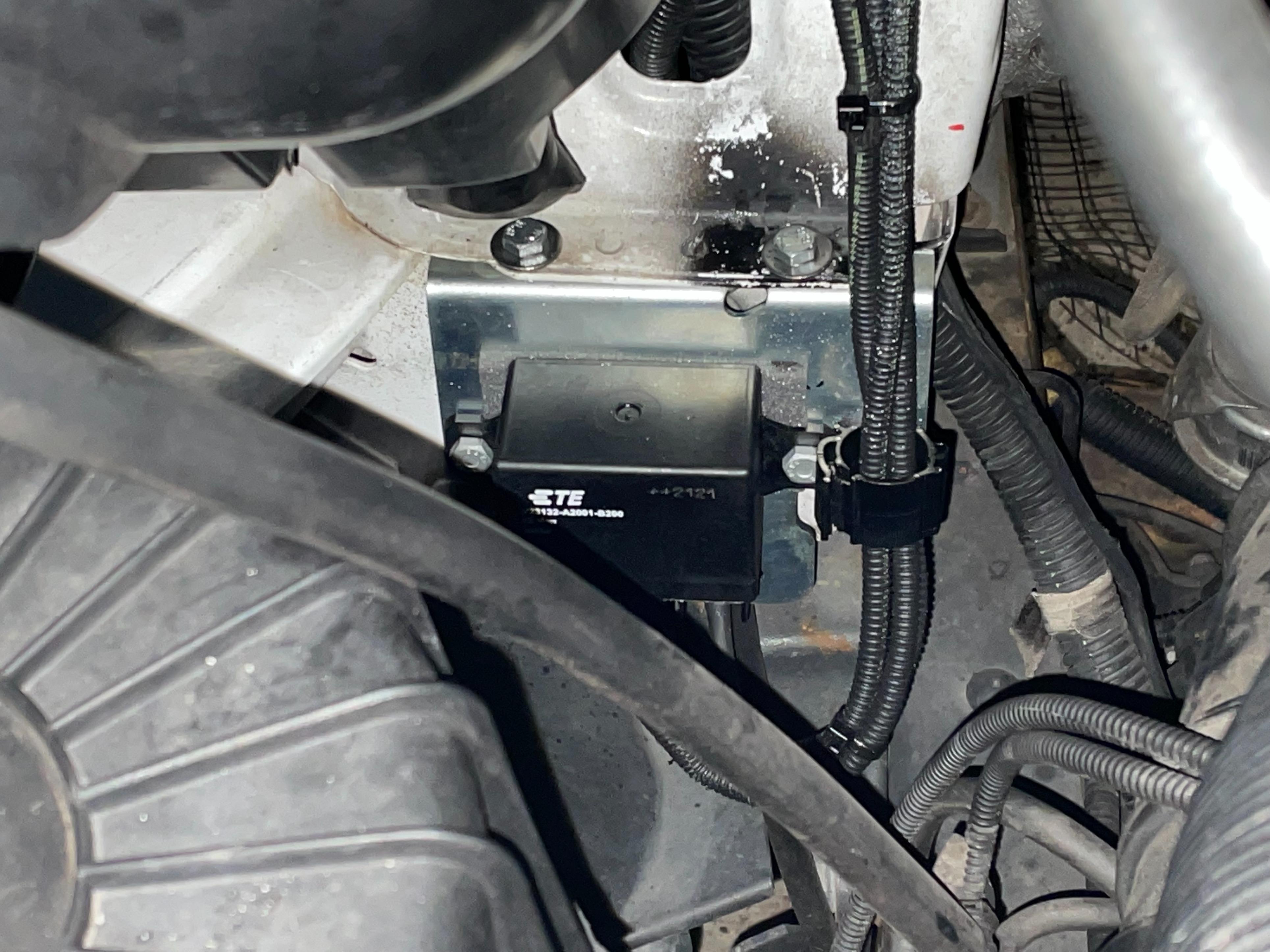

    Dann wollte ich jetzt endlich mal Wissen was durch die Rückrufaktion eigentlich geändert wurde.
    Ein Kabelbaum Schalter und Relais seien gewechselt bzw. zusätzlich eingebaut worden.
    Dann musste ich Fragen wozu das ganze.
    Erst dann hat man mir erklärt, dass das ABS auch bei ausgeschalteter Zündung unter Spannung stand und dies sei jetzt Spannungsfrei wenn Zündung aus.

  • Hallo Patrick ,also dieses Relais im Motorraum ist wohl Neu, war meines Wissens vorher nicht da. ( siehe Bild )GrußPaul
