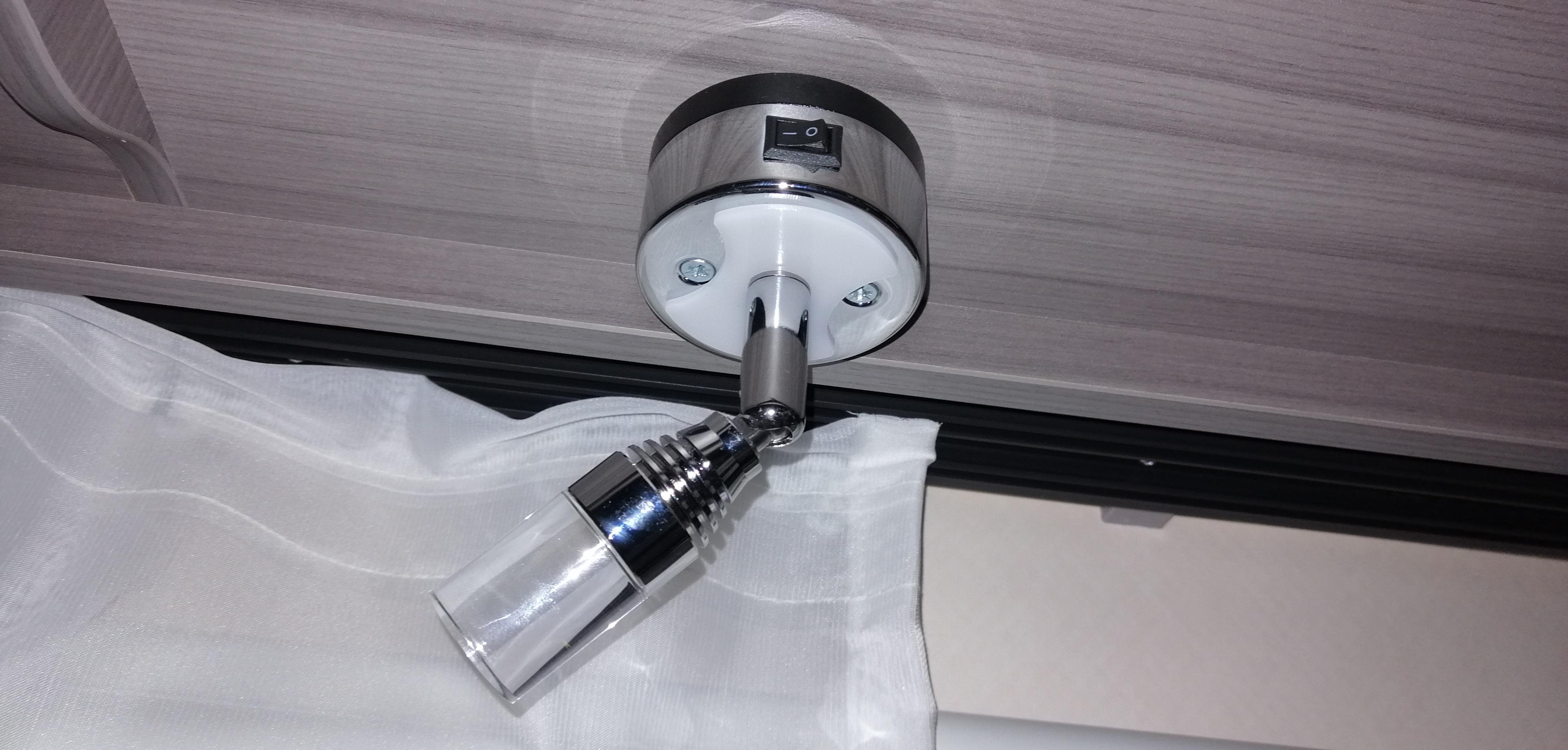

    ich hab mir gleich 2 USB Dosen beim großen Internet-Kaufhaus mit A für 17€ gekauft und in das unbenutzte Loch gebaut.
    Mit Stromdieben an den unbenutzten Leitungen angeschlossen. Ist halt nur über Zündung.
    Die brauche ich aber auch nur für die Fahrt.
    Nun fehlt mir nur noch eine USB Dose oberhalb des Innenspiegel für die Dashcam.
    Sonst habe ich die Lampen in der Dinette und am gegenüberliegenden Sitz gegen welche mit USB von Dimatec getauscht.
    Diese hier habe ich gekauft: https://www.campingwagner.de/p…tlicht--USB--12V--1W.html
    So habe ich dort nun 3x USB.

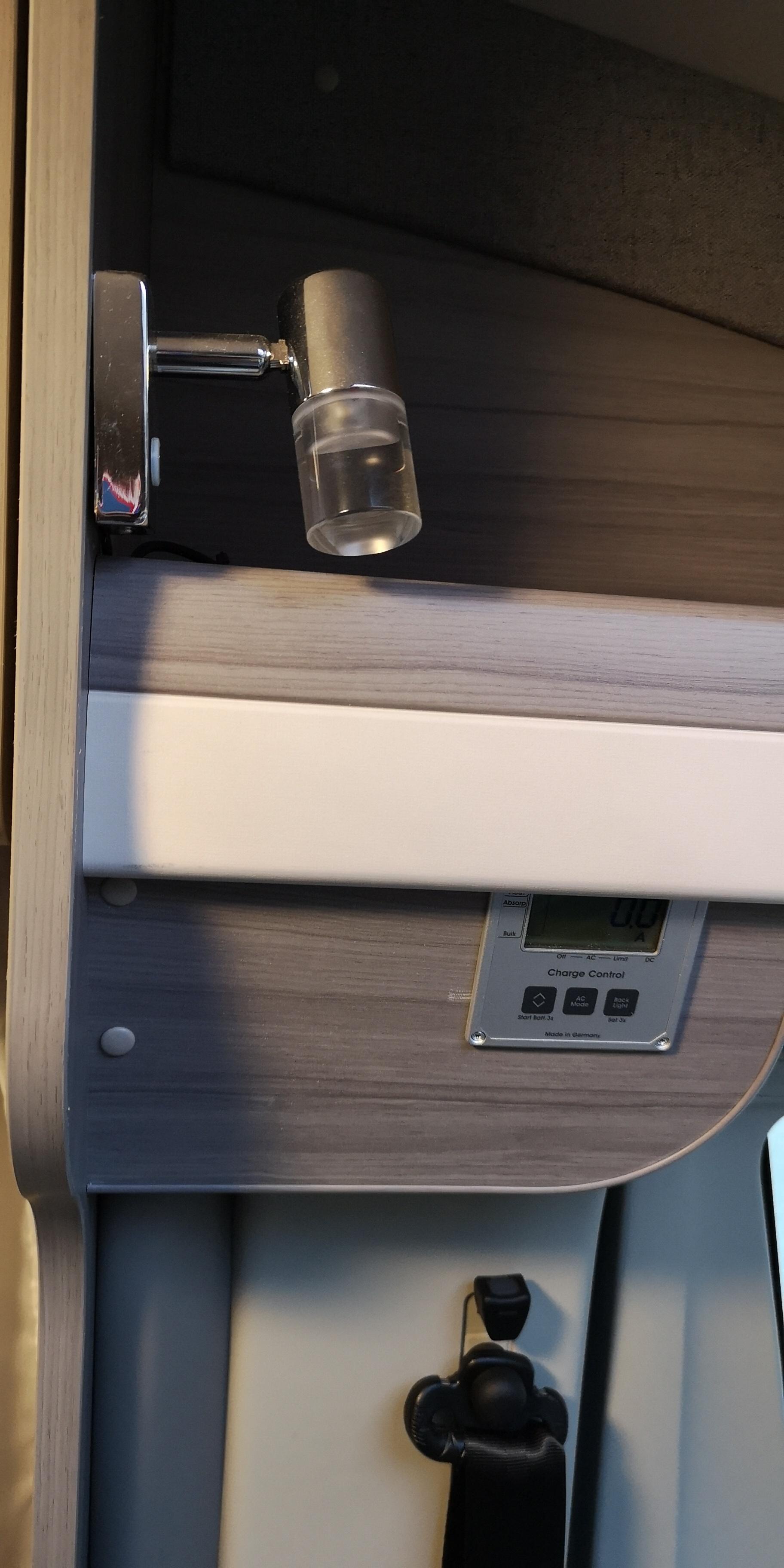

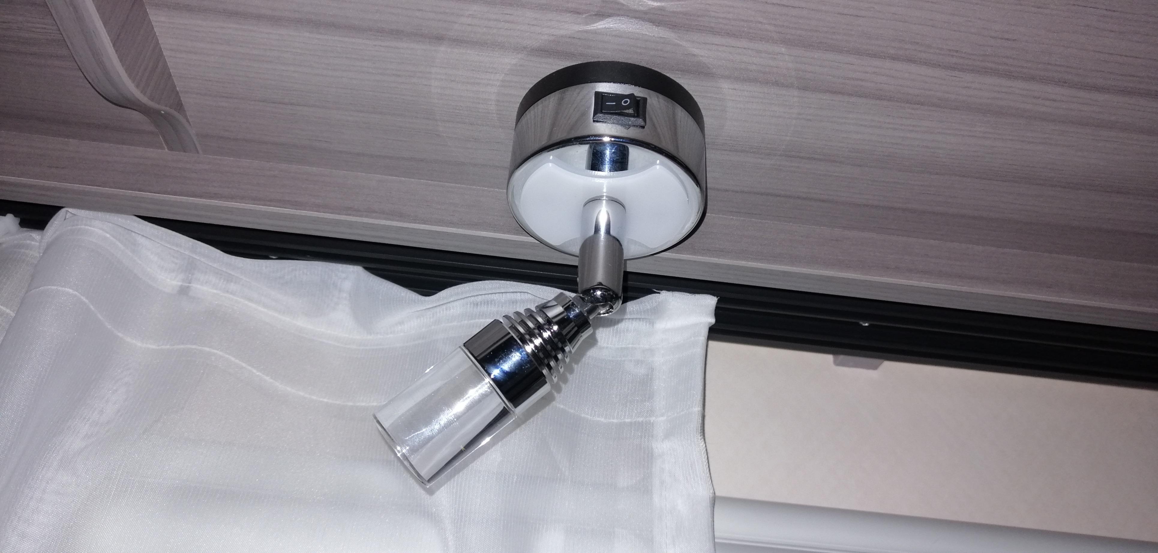

  • Hallo Jörg,
    das ist ja interessant - Leselampen mit USB - was es alles gibt ...
    Weißt du, wieviel A die liefern können? Die von Hobby eingebauten USB-Dosen in der Dinette sind extrem schwach auf der Brust. Ich schätze max 1 A.
    Peter
  • Moin Thomas,
    Die Lampen in der Dinette sind nur mit 2 popeligen schräubchen fest.
    Ich hab schon vor 2 Jahren zusätzliche Leselampen über den Sitzen vorn installiert, auch mit USB funktion:
    https://www.amazon.de/dp/B01M3…4Y3HN7P0XB58KAVRTRZ?psc=1
    Peter: Alle diese Lampen die ich gefunden habe haben nur 1A Ladeleistung, reicht aber eigentlich zum Handy-laden. Vor allem sind diese optisch fast identisch mit den Original hobby Lampen der Dinette.
  • Hallo Rainer,
    also den silbernen Fuß kann man einfach runterziehen oder drehen ? Wollte noch nicht sofort mit zu viel Kraft dran gehen.
    Thomas
