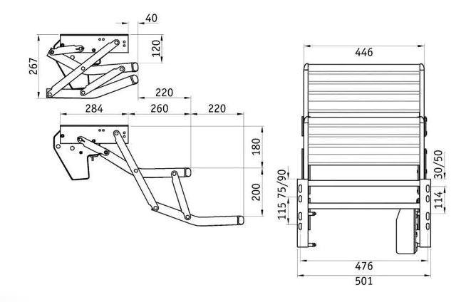

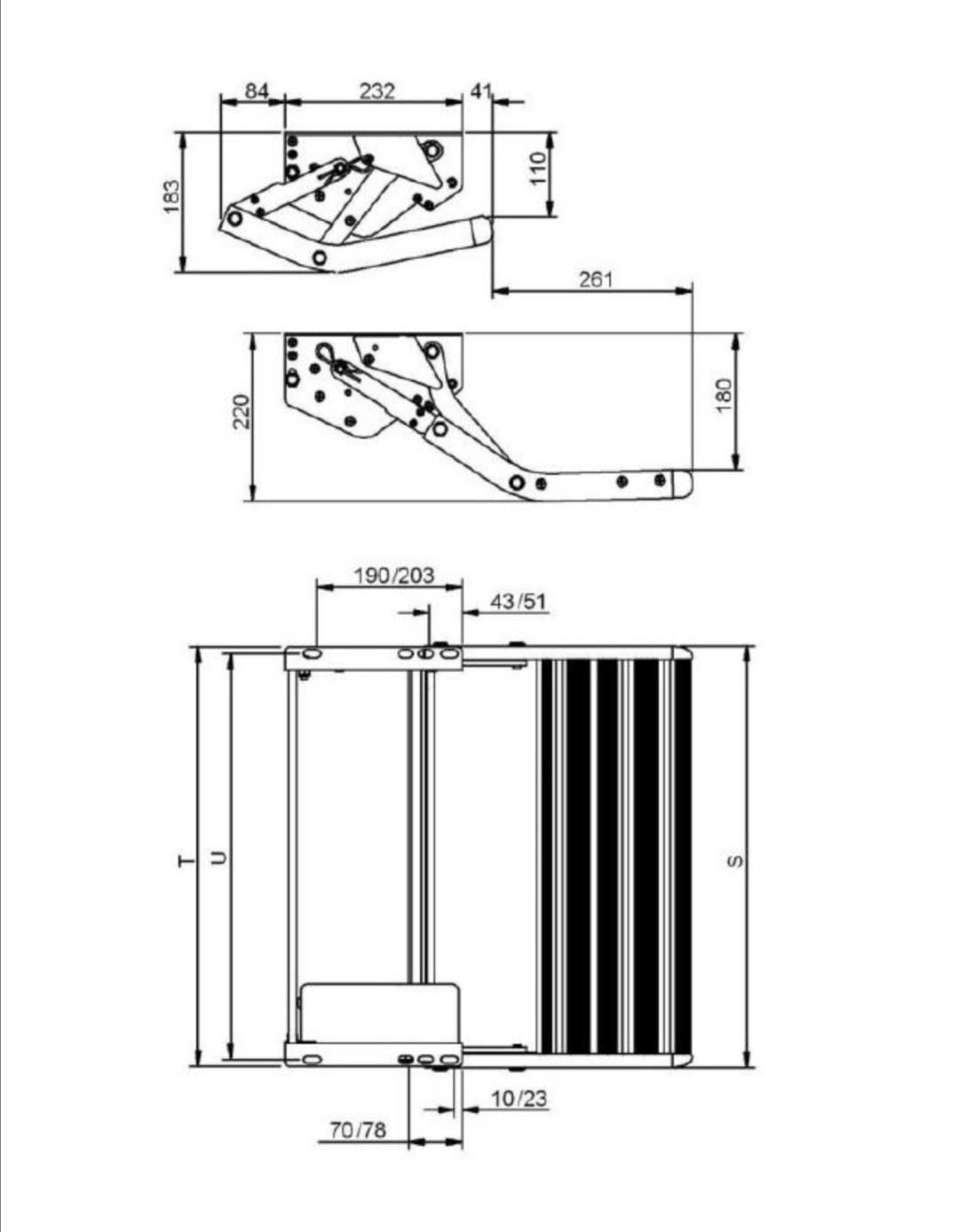

Umrüstung Thule Trittstufe von Single auf Double

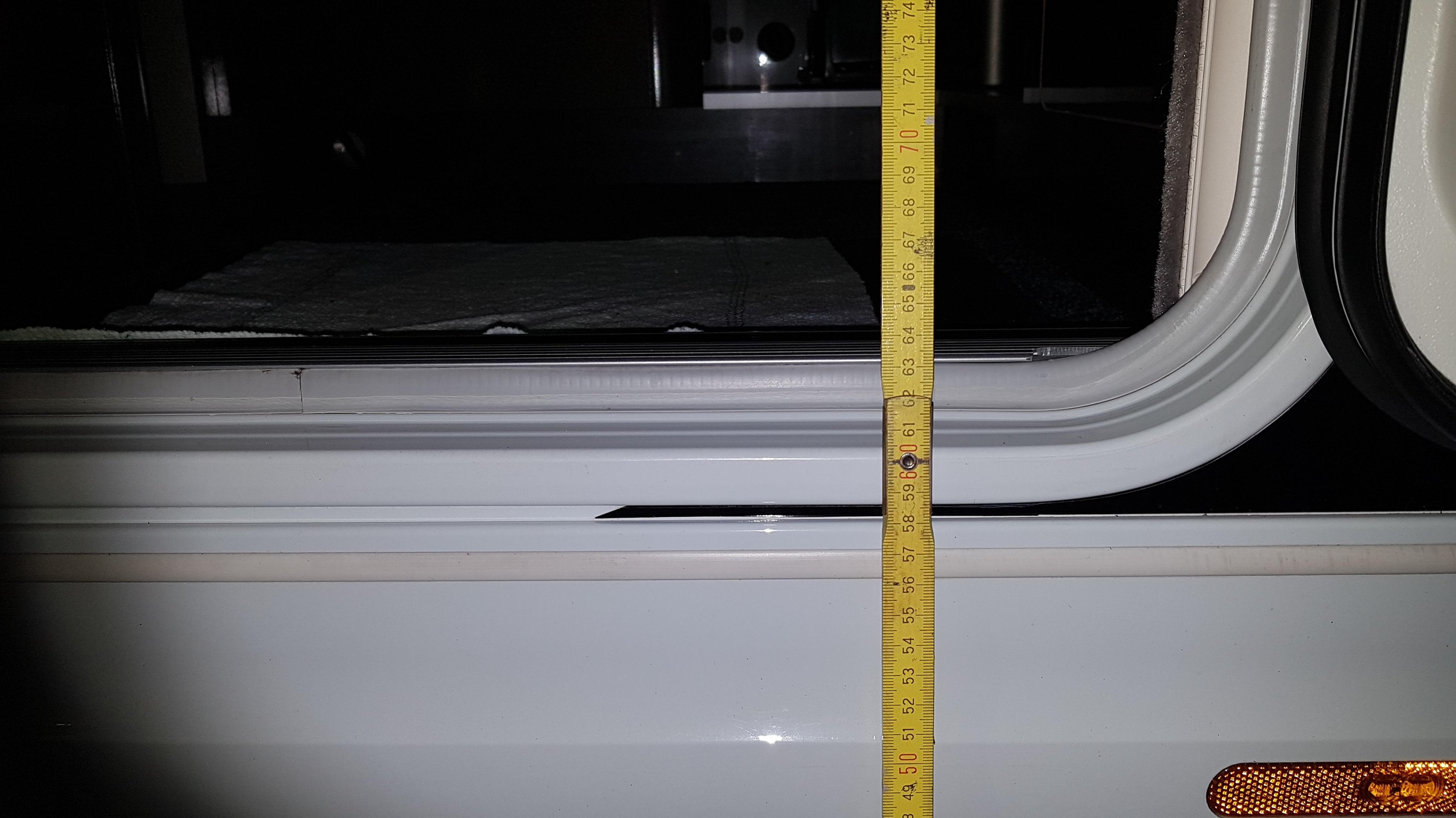

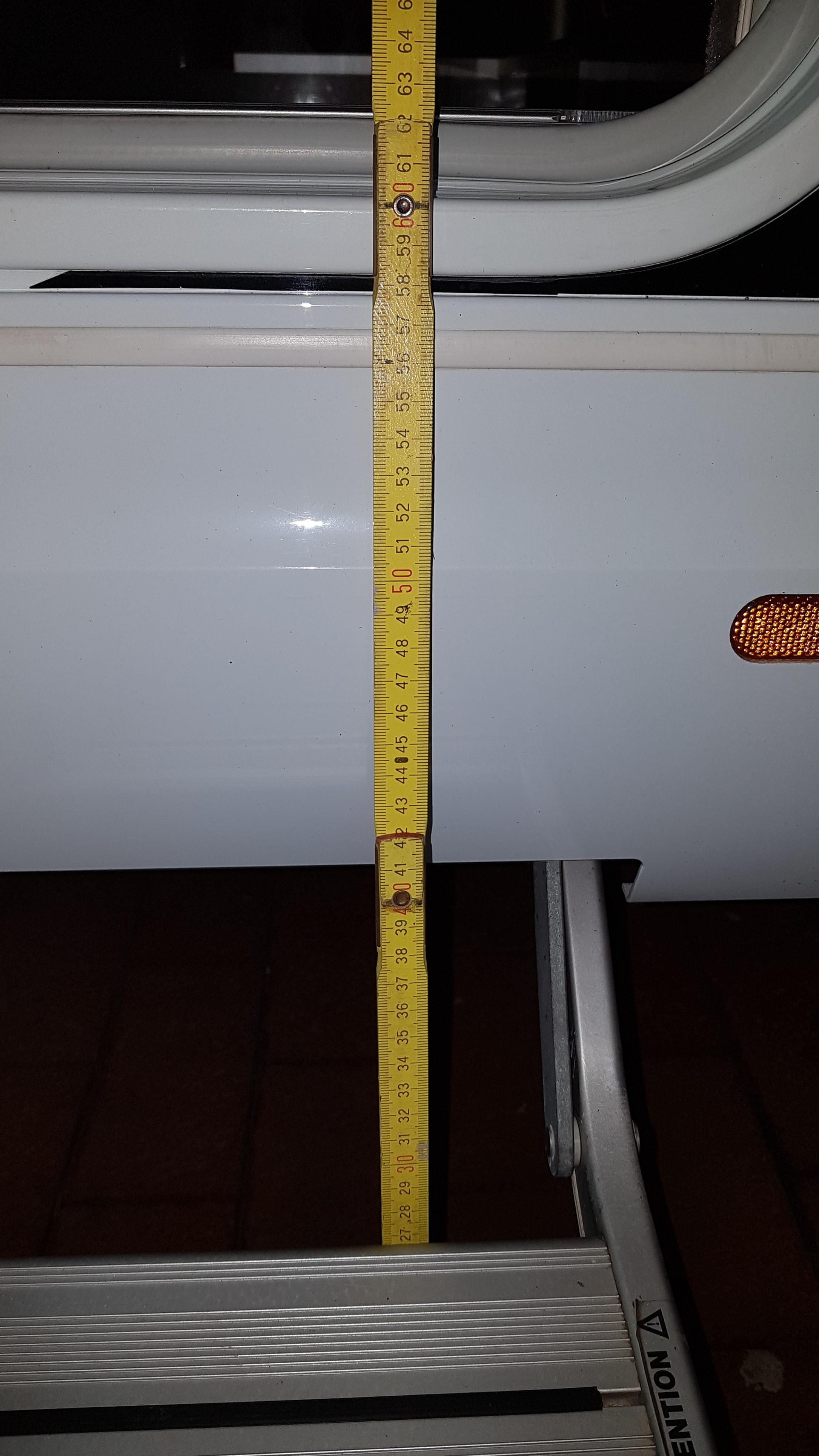

  • Hallo Dirk, die Aussage, dass es nur 6cm vom Boden bis zur ersten Stufe sind hat mir keine Ruhe gelassen und somit habe ich eben am Wohnmobil nachgemessen und gerechnet.
    Bei mir ist ein 40 mm U Profil verbaut. Das könnte man entfernen und in Verbindung mit dem Vergrößern des Ausschnitts wäre eine Höherlegung der Single Stufe möglich, analog die Double Stufe, weil die Verhältnisse gleich sind.
    Leider bringt der ganze Aufwand nicht viel, der erste Schritt aus dem Wohnmobil ist dann immer noch viel zu groß.
    Die Angabe mit den 6 cm ist korrekt, leider.
    LG von Ralf

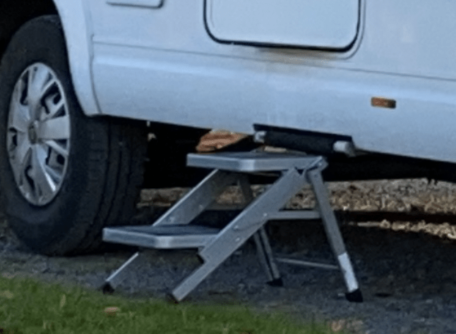

  • Hallo Treppenfreunde,
    hab mir einen klappbaren Tritt von Berger geholt. Sicher, leicht und passt genau unter die Tür. Euro 39,90. Thule Trittstufe nutze ich fast gar nicht mehr.
    Gruß Jürgen
    Gruß aus dem echten Norden
    Jürgen
    "Molly" ist ein Optima Ontour Edition V65 GE Mod.2022, 121 kW, Tempomat, Ahk, Thitronik-Alarmanlage

    Aber egal, ich werde im Sommer mal schauen ob ich mir die OriginaleThule Single Stufe um die 6cm höher lege. Dann ist das Wetter besser und meine Kochen hoffentlich auch 😉.
    Und solange werde ich weiterhin unsere klappbare Doppeltrittstufe aus Alu von Fritz Berger benutzen.
    Da wir viel am Strand zum Drachenfliegen usw. sind, haben wir noch unter dem Tritt Kunststoffplatten gegen das einsinken im weichen Sand liegen.
    (Stützplattenset "Jack Pad" auch von Fritz Berger)
    Mit den 4er Pack kann auch gut bei unebenen Untergrund ausgeglichen werden.
    Gruß Dirk
  • Hallo Dirk, ich war eben kurz am Womo, um etwas auszumessen. Nebenbei habe ich vermutlich das Problem der mitdrehenden Schrauben gelöst. Leider hatte ich keine Zeit mehr die eventuelle Lösung auszuprobieren. Viel Glück beim Testen.
    LG von Ralf
    Die anderen Schrauben müssten unter der Alu Blende sein.
  • Moin Ralf,
    damit bestätigt sich ja das, was Marco am 20.11 geschrieben hatte.
    Nur mit den Bildern warst du schneller😉👍.
    Dankeschön für die Bilder.
    Digga steht halt nicht vor der Tür 🙄 um mal kurz nachzusehen.
    Ich glaube, das zur Demontage der Alu Blende auch die Insektentür demontiert werden muss.
    Gruß Dirk

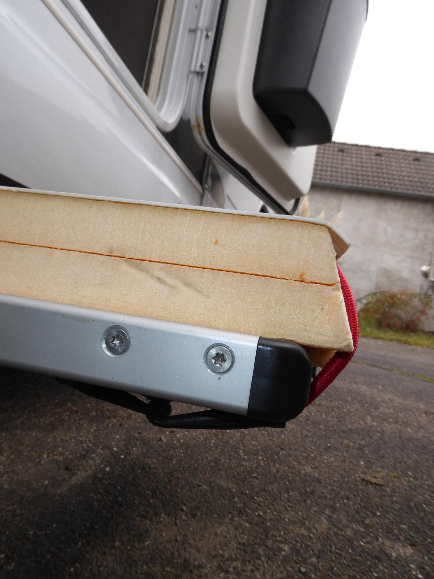

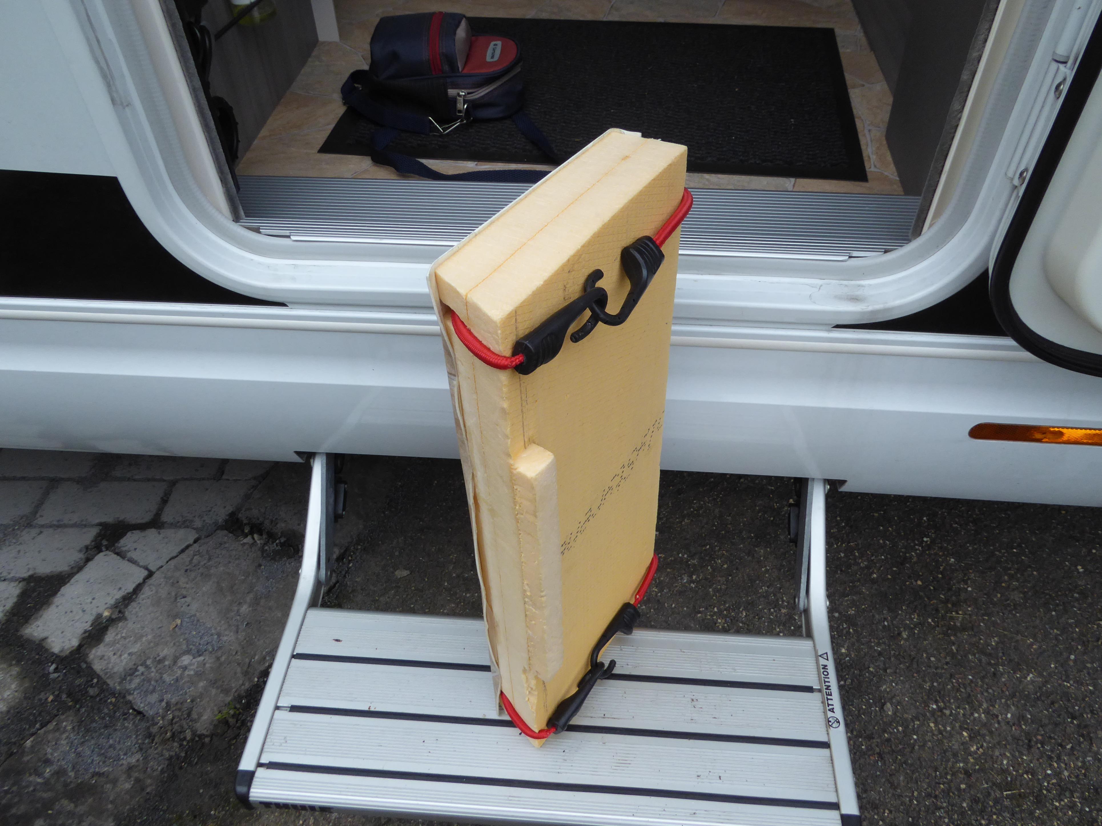

  • Hi Wolfgang, ich weiß nicht genau was Du an Fotos haben wolltest. Da die Schrauben im freien Bodenbereich schon gezeigt wurden, nun meine provisorische Stufenauflage.
    Es war ein schneller Versuch, der sich schnell bewährte und mit einem 8 cm Hartstyroporblock (hierauf ist die Schutzfangmatte) als erste Stufe ergänzt. Dieser Block ist einer Wetterschnur eingefasst, womit diese Sturmsicher im Boden mit Nägel gesichert wird.
    Das Material ist XPS-Dämmung (2x20 mm verklebt)

  • Moin Ralf,
    da hat sich einer so richtig Gedanken gemacht 👍.
    Aber ich hätte gerne eine automatische Variante. So wie ich uns kenne🤫😬, vergessen wir dann bei der Abfahrt die Hilfsstufe abzunehmen. Die Originale Single fährt bei uns bei laufenden Motor automatisch rein, dann hätten wir mit der zusätzlichen Stufe ein Problem.
    Dann kann ich auch unseren Tritthocker von Berger weiter nutzen. (Der richtet keinen großen Schaden an, wenn er vergessen wird) 🙄😇.
    Wie gesagt, ich bin im Moment nicht so gut zu Fuß. Und werde mir den langen harten Winter weiterhin Gedanken machen und mal schauen was und ob dabei was heraus kommt 🤔.
    Aber selbstverständlich, gerne weitere Vorschläge schicken 🙂.
    Gruß Dirk
