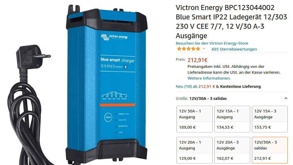

    Ich empfehle das hier:
    Victron IP22.
    Wie schon mehrfach erwähnt.

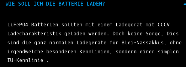

  • Hallo Oliver,
    Du schreibst: Andere Meinung ist, da es ein Desulfatierungsprogram hat ist es nicht geeignet.
    Das C360 hat überhaupt kein Desulfatisierungsprogramm. Da Ladegerät hebt einfach nur noch mal
    die Spannung auf die Ladeschlußspannung von 14,4V an. Ein Desulfatisierungsprogramm würde
    kurzzeitig hohe Energieimpulse setzten (siehe WIKI). Von so einer "Intelligenz" ist das C360 aber ganz
    weit weg. Das erneute anheben auf die Ladeschlußspannung soll einfach nur ein nachladen der Bleiakkus
    bewirken damit sie nicht unter einer Ruhespannung von 12,8V fallen was als Sulfatisierungsgrenze
    bezeichnet wird. Das Ladegerät startet dieses "Programm" daher nur wenn die Spannung von 12,8V

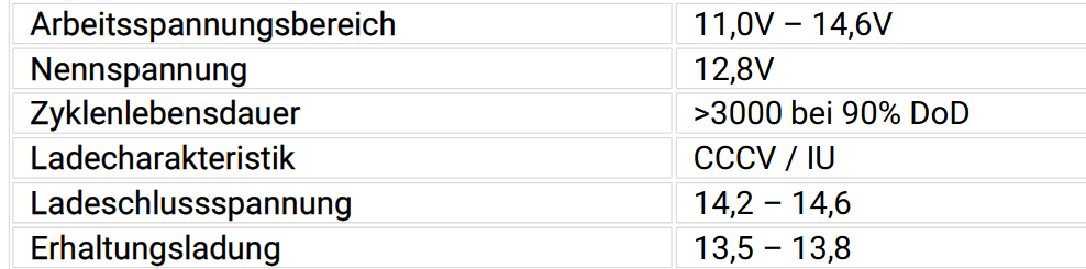

    unterschritten wird. Das wäre bei deinem LIFEPO4 aber nur der Fall wenn es schon Teilentladen ist.
    Somit würde eine Nachladung dann ja auch keinen Schaden bringen. Weiterhin schützt dein BMS
    ja auch dein LifePo4. Zusätzlich empfiehlt dein Akkuhersteller eine Ladeschlußspannung bis !!! 14,6V.
    Dein C360 liefert aber, bei richtiger Einstellung, nur 14,4V. Du darfst dn Lader also ruhig verwenden.
    Der ist also nicht nur "vielleicht" oder "eventuell" geeignet sonder definitiv.

    Wenn du aber schon einen neuen Lader kaufst dann achte auch auf den 2ten Ladeausgang
    um das Ladesignal weiterhin auf dem Display simulieren zu können und auf die benötigte Leistung.

    So was z.b:
    LG Kurt

    Das CA-360 kann dann bedenkenlos für einen Lithiumakku verwendet werden, wenn die Ladespannungen so eingestellt sind, wie Joachims Händler es ihm mitgeteilt hat.
    Ein "Pulsen" findet im CA-360 nicht statt, aber das hat Kurt ja auch schon ausgeführt, ebenso wie es ohne eine anliegende Mindestspannung seinen Dienst verweigert.
    Die Zuverlässigkeit des Ladegerätes möchte ich hier nicht näher kommentieren, nur, dass das Ding ein Griff ins Klo von HOBBY war.
    14,4 Volt sind, wie Peter schon schrieb, kein Problem, und beim CA-360 liegen diese 14,4 Volt ja auch nicht dauerhaft an, sondern es schaltet zurück auf 13,8 Volt. Hieraus resultiert dann eine Zellspannung von 3,45 Volt, was unbedenklich ist.

    Das von Kurt genannte Ladegerät ist meines Erachtens nur bedingt geeignet; denn es verfügt zwar über einen zweiten und dritten Ausgang, aber mit denen kann man das Netz-Signal auf dem Display nicht simulieren. Das CA-360 verwendet hierfür ein LIN-Bus Signal, das an den Toptron geht. Die 12V, die beim VICTRON aus dem zweiten Ausgang kommen, sind dafür nicht geeignet.
    Verwenden kann man es natürlich trotzdem, es gibt nur eben auf dem Display keine Anzeige. Daher würde ich, wenn der Platz es zulässt, ein kleines (10A) dann ggf. einfach parallel zum CA-360 schalten und die Ladekennlinien identisch einstellen (VICTRON ist da sehr flexibel). Dann hat man auch gleich die Mindestspannung, die das CA-360 will, um zu arbeiten.
