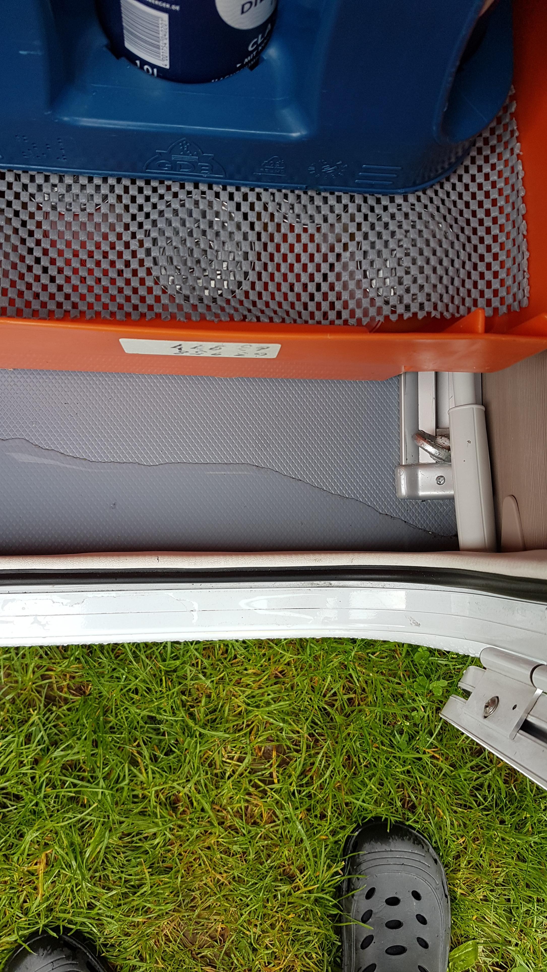

Regenwasser in der Garage
  • Hallo Lotta,
    Wasser in der Garage - geht gar nicht. Kannst du feststellen, wo genau es eindringt?
    Zur Not einen Streifen Zeitungspapier zwischen Tür und Dichtung einklemmen und beobachten, wo die Zeitung durchweicht.
  • Hallo Rajaham,
    Ich habe die Tür eng an die Dichtung verschraubt, habe Zewa Papier verklebt um zu gucken wo es nass war,alles negativ. Ich glaube bald das sich Wasser unten über die Kante hochdrückt. Oder es kommt rein durch eine leichte Verwindung des Aufbaus je nach dem wie das Wohnmobil eingeparkt ist. Darum habe ich schon mal dran gedacht eine Zweite Dichtung einzubauen.
    Mein Hobbyhändler ist gleich null. Ich war dabei, Lehrling mit Putzlappen in die Garage,der Geselle schüttet Wasser über die Tür.Ergebnis : alles dicht.Mein Händler hat die Hobby Vertretung dran gegeben wegen nur Reklamationen von den Hobby Kunden..Ich war vor 2Jahren in Vockbeck bei Hobby wegen Mängeln da hätte ich auch mit einer Wand reden können. Wir können noch mal schreiben ich glaube ich habe 26 Mängel in der fünften Saison mit meinem Hobby. Bis morgen Gruß vom Moselcamper Lothar 🤠🤠🤠

  • Moin Lotta.
    Bei meinem Siesta den ich vorher hatte, kam das Wasser von der Dichtung. Hobby hatte den Rahmen überhaupt nicht abgedichtet. Der Händler hat auch von außen mit einem Gartenschlauch versucht ob Wasser eindringt. Ohne Erfolg. Erst die Demontage des Rahmens brachte Erfolg. Er war nicht abgedichtet.

  • Hallo Lotta, für die genaue Lokalisierung der Undichtigkeit würde ich folgendermaßen vorgehen:
    Die Tür fest verschließen und sämtliche Türspalte, Scharniere und die Türschlösser grosszügig mit Seifenwasser bzw Lecksucher einsprühen. Währenddessen pustet eine 2. Person von innen mit einer Druckluftpistole die Bereiche ab, die eventuell ein Leck verursachen könnten.
    Ist eine Undichtigkeit vorhanden, sind dann auf der Aussenseite Seifenblasen zu sehen und man kann das Leck genau lokalisieren.
    So machen wir das bei unserer Fahrzeugflotte mit 1600 Einheiten und bis jetzt hat das immer funktioniert.
    Überprüfe auch das Rücklicht und die anderen Bereiche.
    Viel Erfolg Gruss Ralf

  • Die Menge Wasser ist ja schon nicht gering, das dringt nicht mal eben durch ein kleines Löchlein. Mein erster Gedanke würde auch der Truma und alle Zu- / Abläufe gelten.
