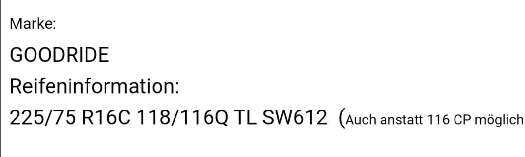

  • Moin Charly,
    Scheinst recht zu haben, dass es keine CP Winterreifen gibt.
    Aber ich hab das da gefunden, vielleicht hilft ja weiter:
