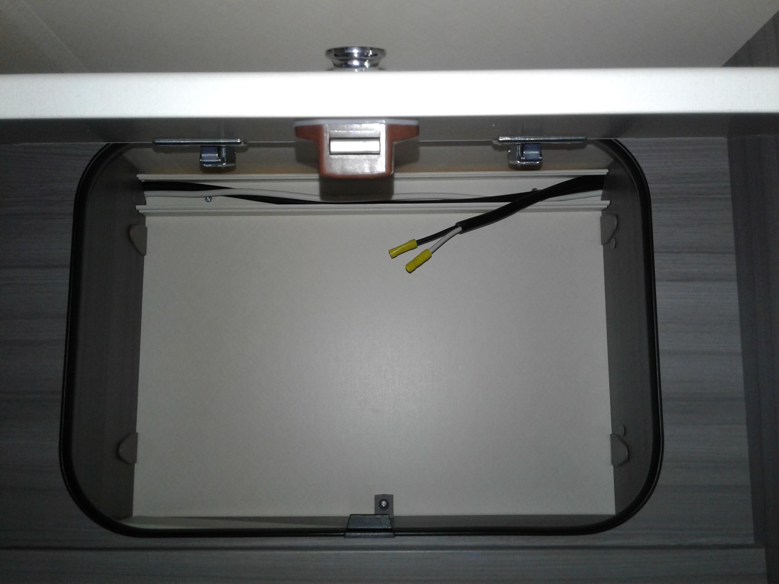

  • Hallo, ich habe das Kabel für die Solaranlage gefunden, weiß und schwarz 🤗kann mir jemand sagen ob es schon an der Batterie angeschlossen ist?
    Liebe Grüße und eine gute Zeit!
    Grumpy
  • Moin Grumpy,
    Eigentlich ist es nirgendwo angeschlossen, liegt nur als Kabelstrecke im Auto.
    Dir fehlen ja auf dem Dach noch die Solarpanele und kurz vor der Batterie der Solarregler.
  • Hallo Grumpy,
    das Kabel ist mit Sicherheit noch nicht an der Batterie angeschlossen. Läge es direkt drauf, wäre das lose Ende ein Sicherheitsrisiko, aber es muss ja sowieso noch ein Laderegler dazwischen.
