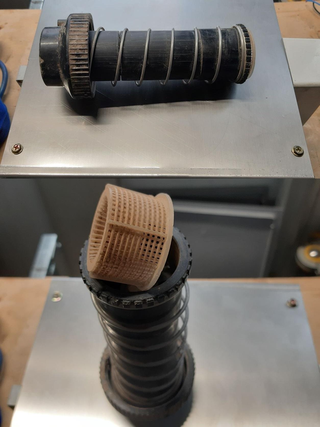

  • Jetzt brauchen Sie nur noch einen Schönmacher, und schon sind Sie fertig.
    Ich habe darüber nachgedacht, den Filter eines Gartensprinklers mit dem richtigen Durchmesser zu verwenden, aber das ist nur eine unrealisierte Idee.
    Zum Wohl.
    MariaD & Cargol

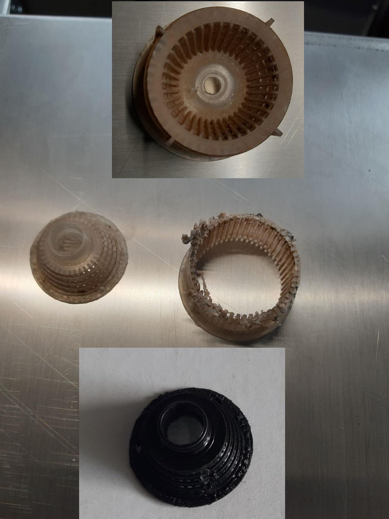

  • Nachdem ich mit der Idee eingeschlafen war, wachte ich inspiriert auf.
    Ich suchte nach alten Sprinklern aus unserem Garten und wählte denjenigen aus, der mir am geeignetsten erschien.
    Nach dem Schneiden, Bearbeiten, Reinigen, Lackieren und Montieren. Es bleibt, sie bei der nächsten Reise zu testen.
    Grüße an alle.
    MariaD & Cargol
