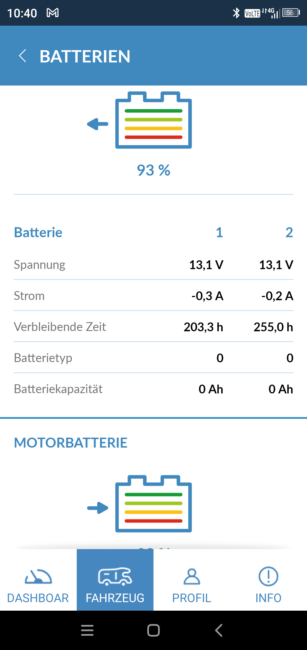

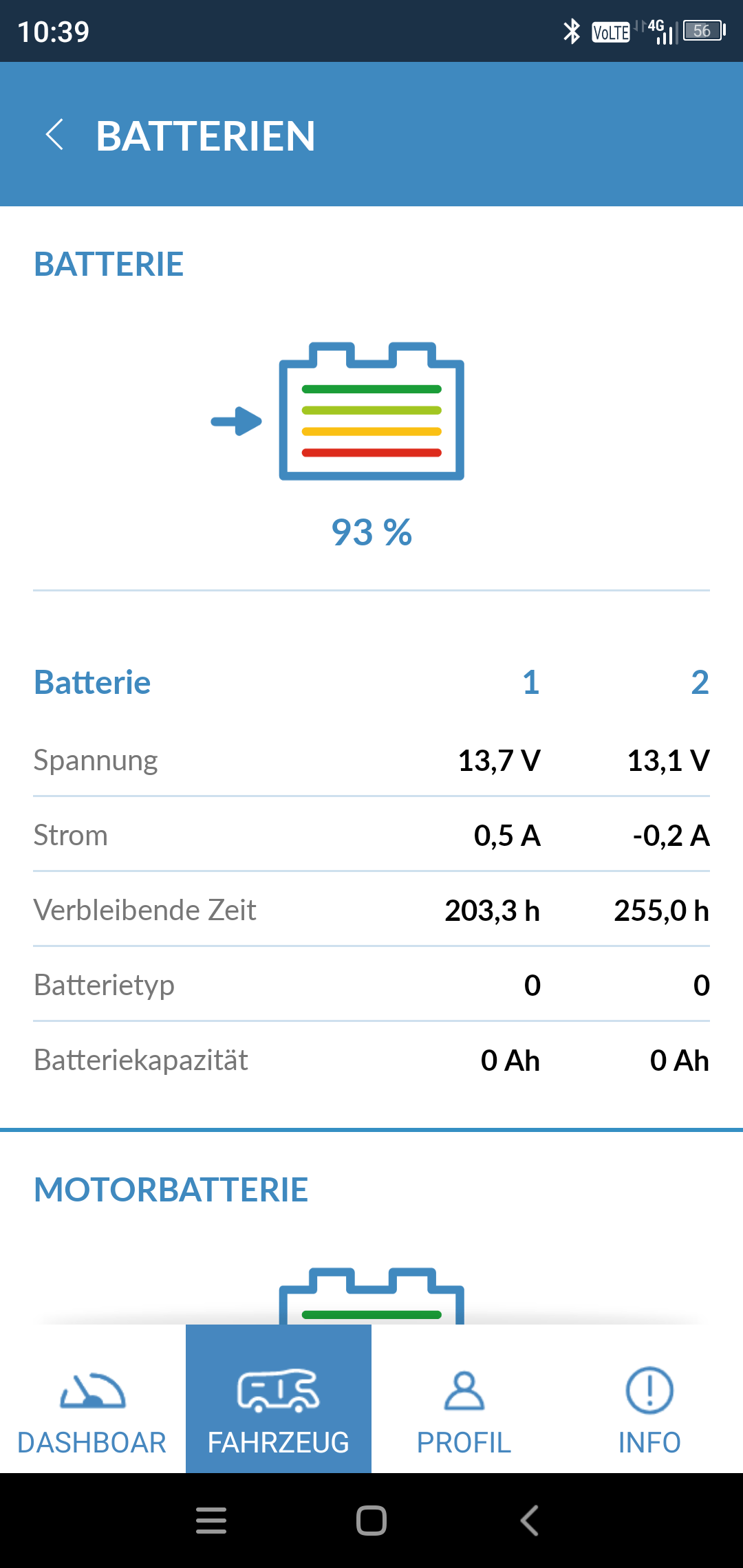

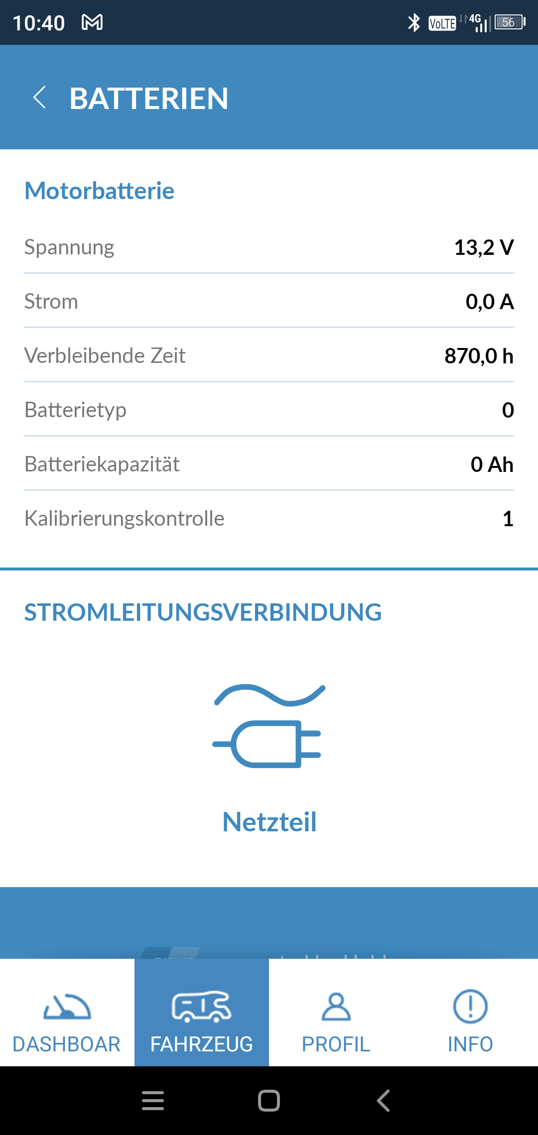

  • Ja, das sollte richtig sein; bei unserem werden auch alle drei Batterien geladen und auch angezeigt. Allerdings werden die Batterien auch zyklisch ent-und wieder geladen (in unserem Display wird das durch einen Pfeil in Richtung der Batterie bzw. entgegen der Richtung angezeigt). Insofern kann es schon sein, dass die Anzeige in dem Moment, wo Du drauf schaust einen niedrigen Wert zeigt.
    Um zu zeigen, wie das bei uns aussieht, habe ich drei screenshots (alle ganz kurz hintereinander aufgenommen) angefügt (aus Hobbyconnect+, da ich gerade im Büro sitze und nicht rasch zum Auto komme; sieht aber sinngemäß genau so aus):
    Entladen
    Laden
    Motorbatterie und Netzversorgung
    Grüßle

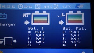

  • Hallo Dirk,
    an dem Foto kann man an den 14,4V und dem Ladestrom = 0A sehen das die Batterie voll ist und
    das Ladegerät auch die 14,4V liefert. Wäre das nicht so wäre der Strom I = negativ.
    So liefert das Ladegerät gerade für deine Verbraucher wie dem TFT den Strom weil die
    Ladespannung gleich der Batteriespannung ist.
    Das es immer wieder mal Verwirrung mit der Zustandsanzeige gibt wird wohl eher an dem Zusammenspiel
    Solarregler und Ladegerät liegen. Wenn deine Batterie 14,4V (14,7V) hat, egal ob durch den Solarregler
    oder der tatsächlichen Ladung der Batterie, schaltet sich das Ladegerät ab und geht für
    12 Tage oder bis zur Unterschreitung der Batteriespannung 12,8V in den Erhaltungsladung.
    Solange deine Batterie die 14,4V und 0A Strom angezeigt wird kannst bei AGM auch beruhigt davon
    ausgehen das die Batterien voll sind. Wir wissen ja nicht nach welchem Algorithmus die Anzeige
    aufgrund des Shunts berechnet wird. Das die Anzeige sich nach einem Reset ändert wird wohl daran
    liegen weil die Optimierungswerte gelöscht werden und diese in dem Algoritmus dann nicht mehr
    berücksichtigt werden. Das ist also kein Fehler.
    Das muss bei dir nicht so sein, könnte aber.
    LG Kurt
