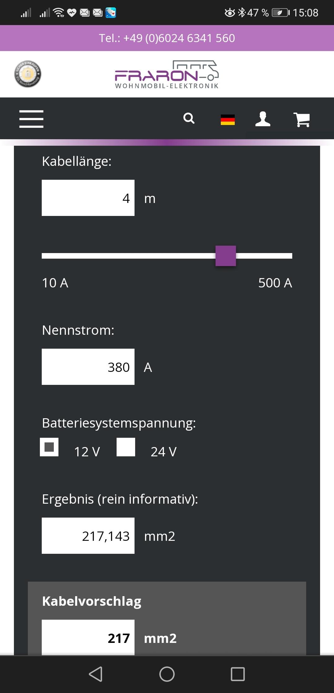

Online ohne es runter zu laden gibt's den kabel Rechner von Fraron.de
Da kann man dann auch gleich die benötigten Kabel und die passenden kabelschuhe sowie Schrumpfschlauch bestellen.

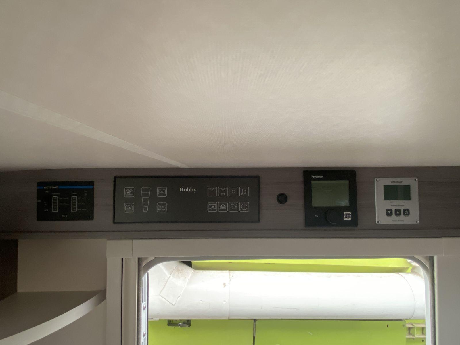

Hallo liebe WoMo Freunde,
ich habe meinen Wechselrichter 1500 Watt mit Vorrangschaltung von der Firma Bodenburg in Groß Lafferde einbauen lassen.
Die haben den in den Doppelboden vom V65GE eingebaut.
Der Wechselrichter hat eine Fernbedienung und ist am 230 Volt Netz angeschlossen.
Gesteuert wird er über die Fernbedienung.
Zu Belüftung haben sie 6 Belüftungslöcher vorgesehen.
Unter dem Kühlschrank wurde ein zweiter Sicherungsautomat und FI - Schalter eingebaut.
Mit dieser Lösung bin ich sehr zufrieden.

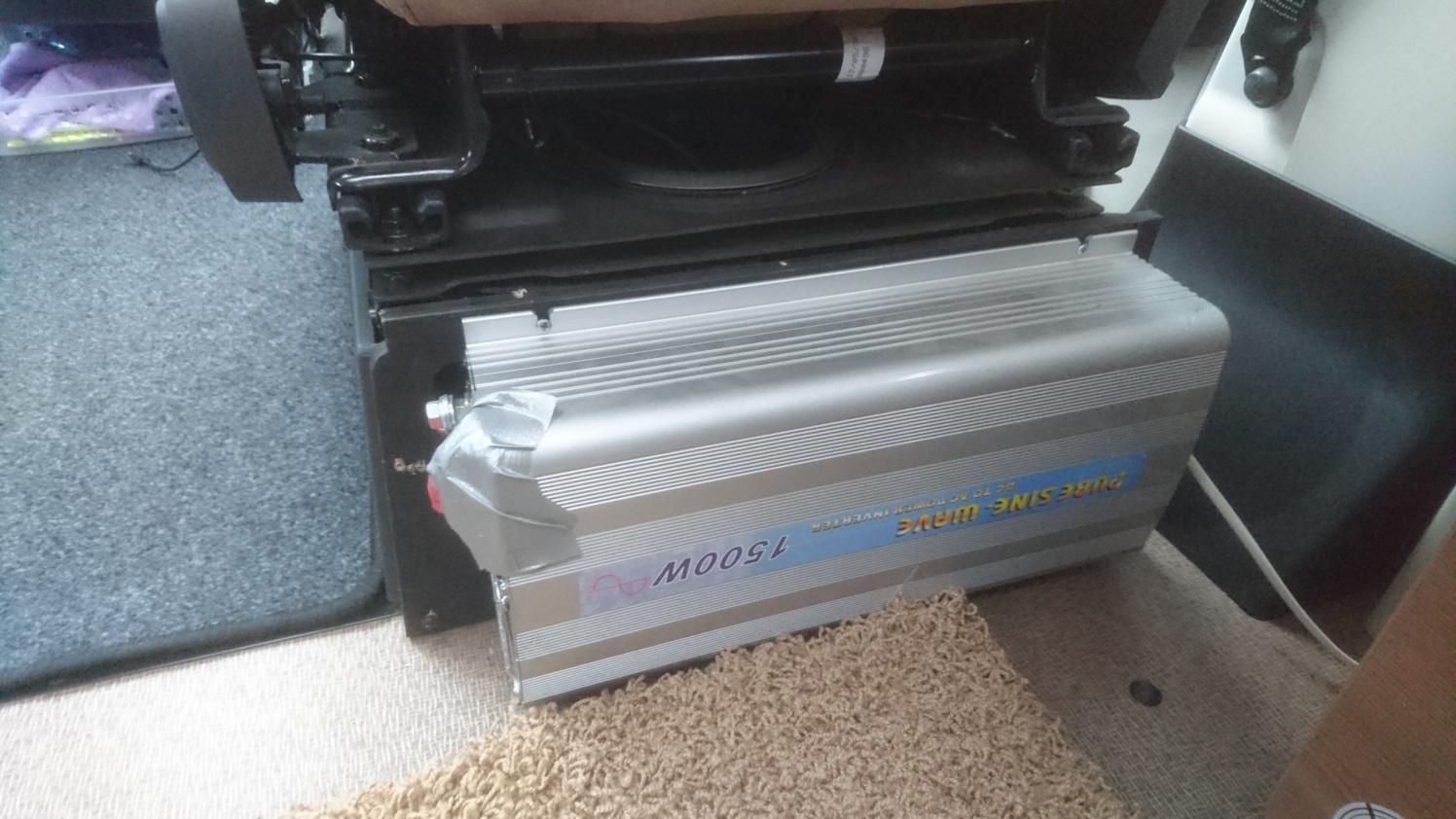

Zitat von "Jambo48 post=85330 userid=3665"
Meiner war unter dem Beifahrersitz, solange bis dort weitere 100 Ah einzogen.
Mein Händler hat den WR unter dem Podest hinter den Sitzen verschwinden lassen.
Hab leider keine Bilder davon.Hallo Udo,
das sieht ja aus, wie bei mir.
Hat ja auch der gleiche Monteur gemacht, ich war auch bei Bodenburg.
Es wurden nur die Alu Winkel abgeschraubt und die senkrechte Verblendung entfernt.
Der WR wird dann nur drunter geschoben.
Mein WR war zuvor unter Beifahrersitz und musste einer weiteren Batterie weichen. -

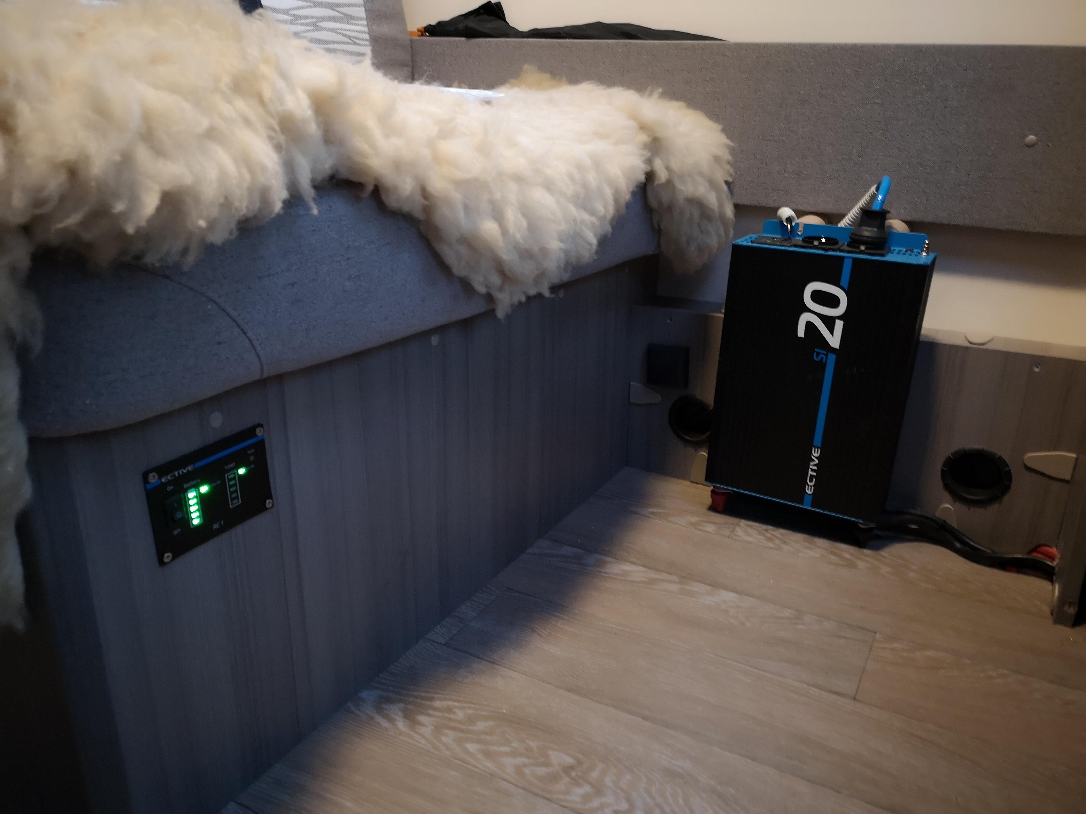

Hi Marcus,
ja das Platzproblem...hab jetzt einen ective csi 2kW WR im Knaus verbaut und war auf der Suche nach einem geeigneten Platz dafür. Werde ihn entweder in den Doppelboden bei der Sitzgruppe oder unter der Küchenblock-Schublade einbauen.
Am früher angedachten Platz neben der Aufbautüre unterhalb der Garderobe wird wohl ein noch zu bauender Schuhschrank Platz finden.Hierfür und zu vielen anderen Themen habe ich hier im Forum viele Anregungen erhalten, dafür mal ein herzliches Dankeschön in die Runde.
LG, bassman/Richard

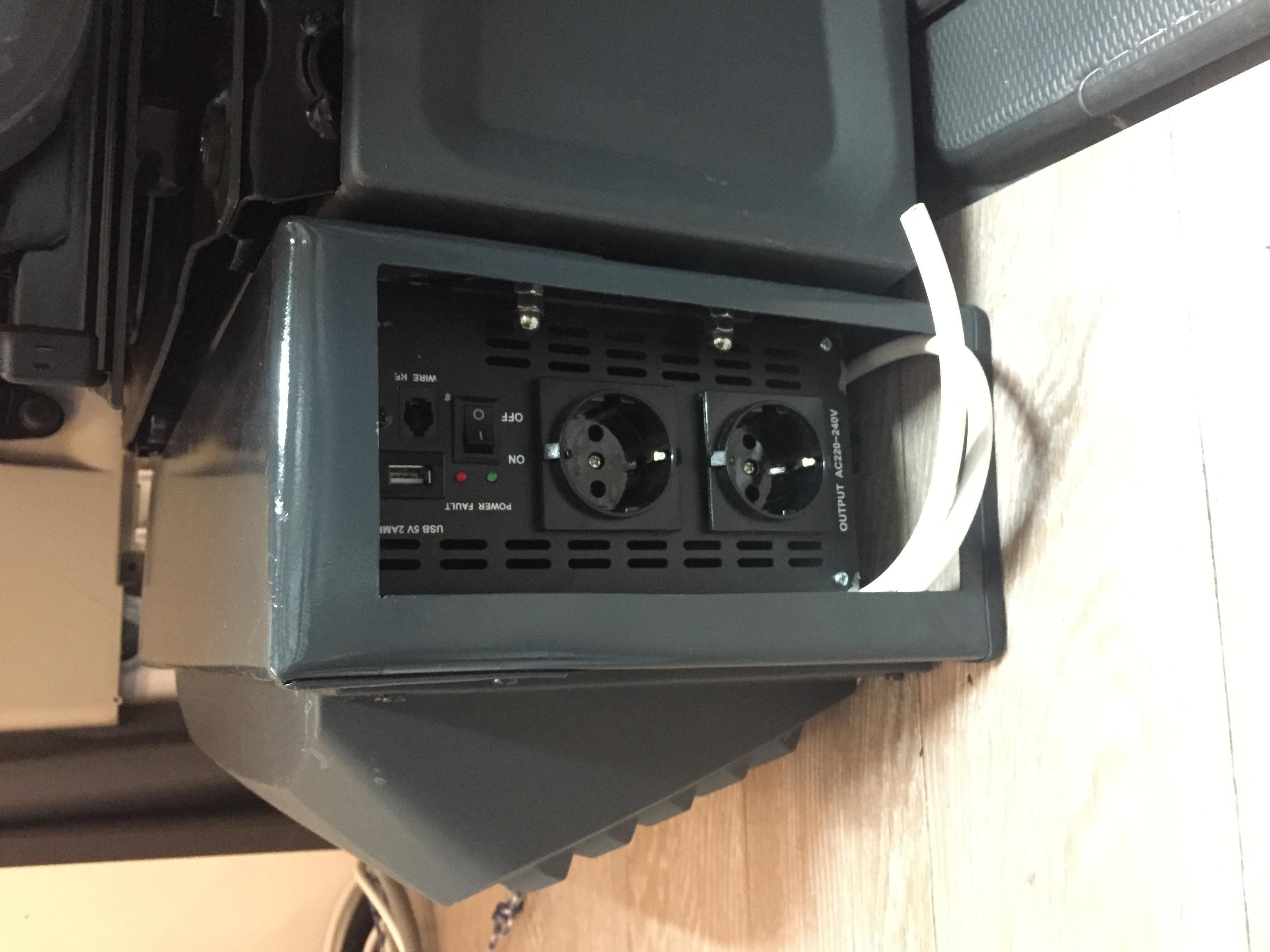

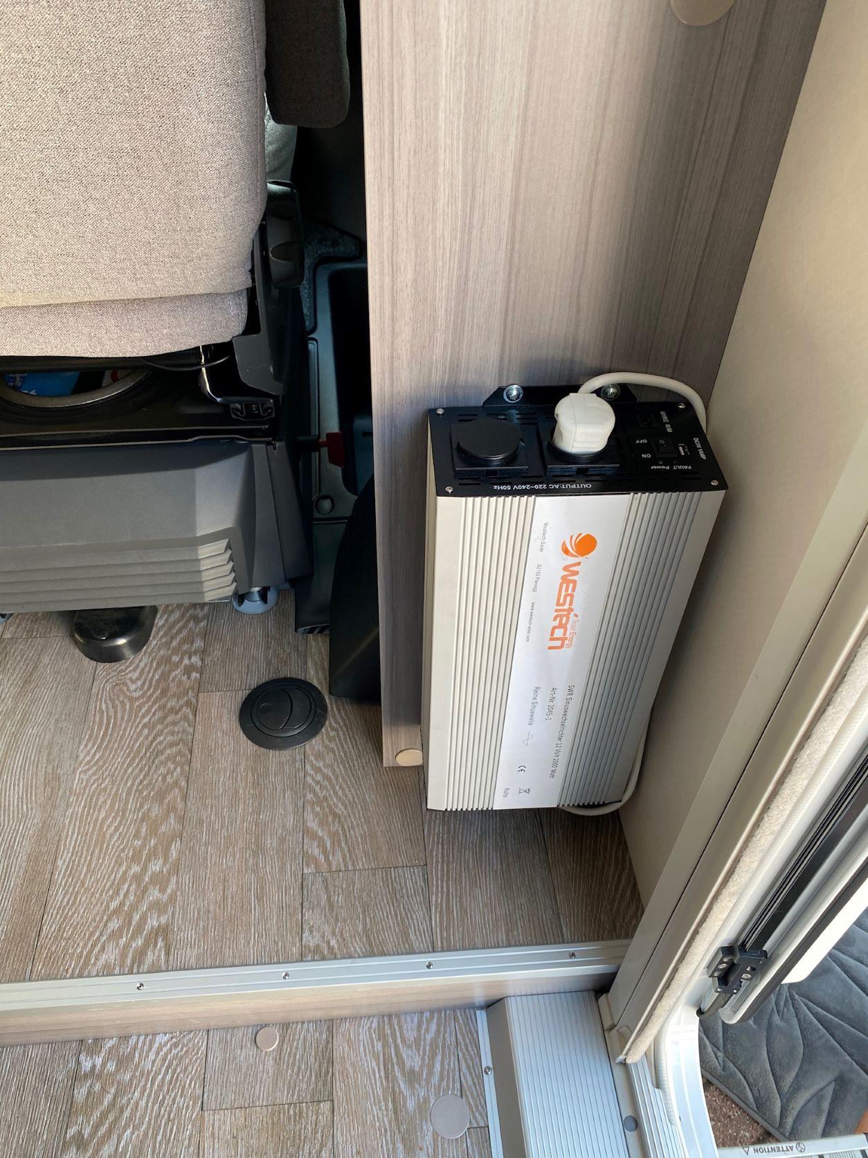

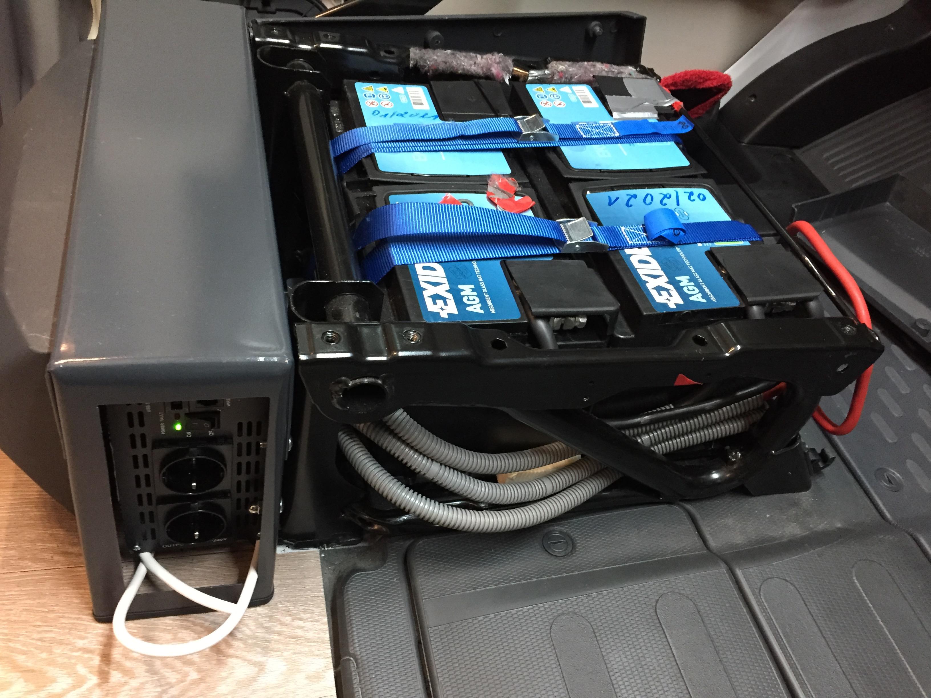

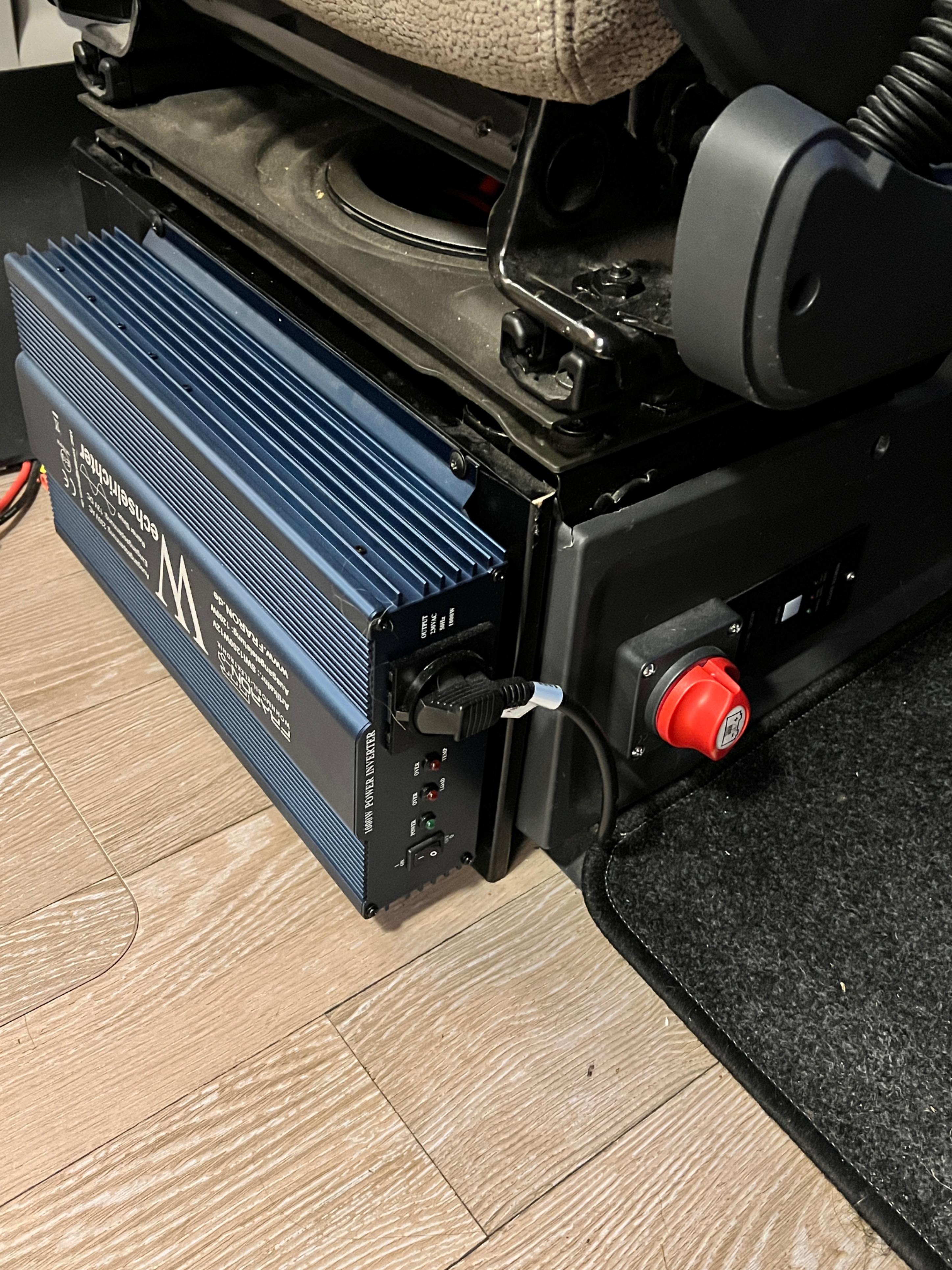

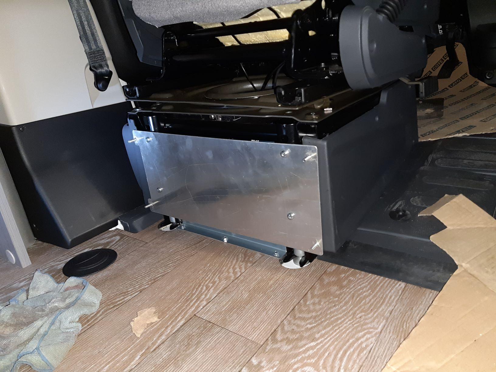

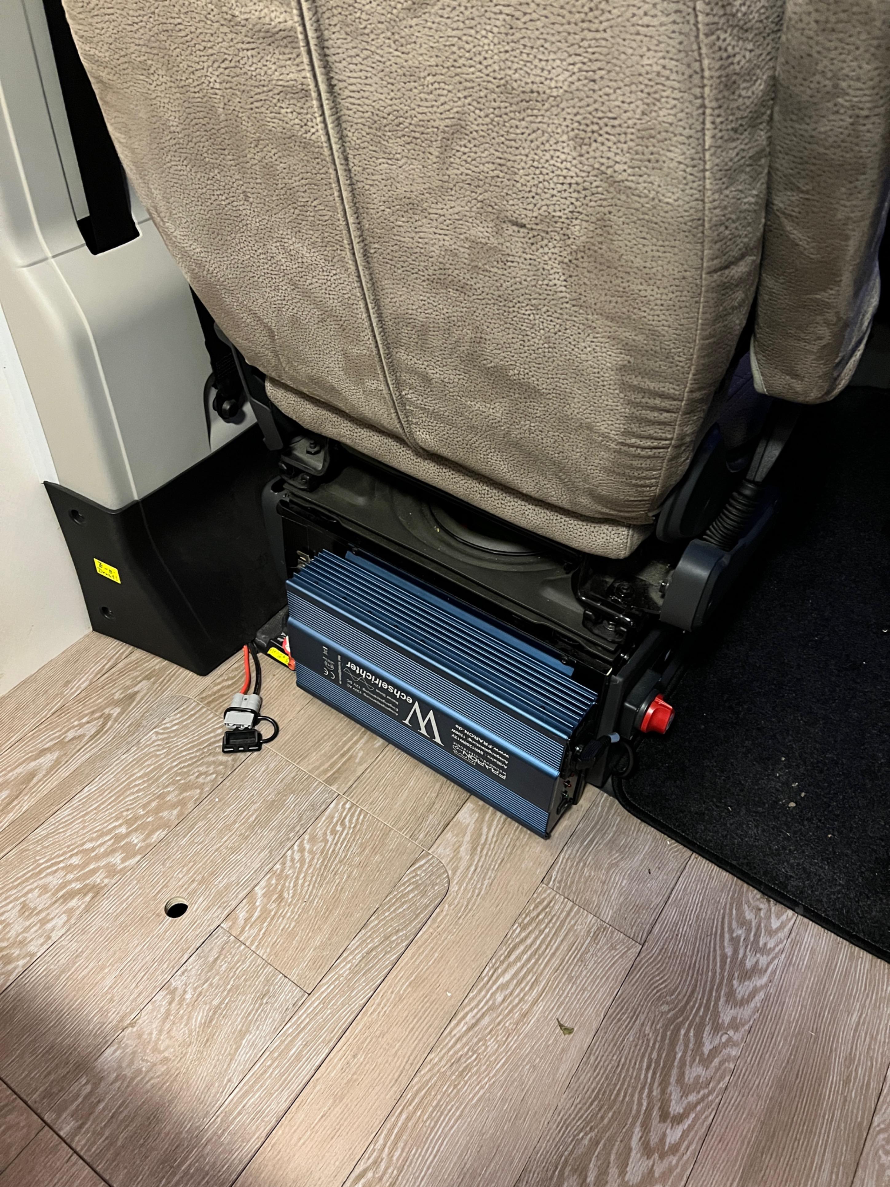

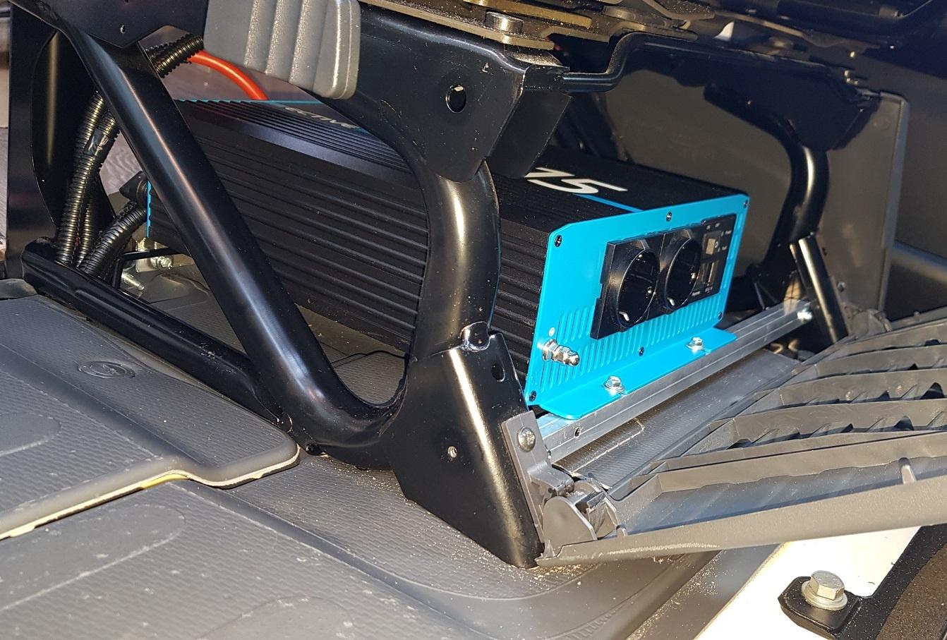

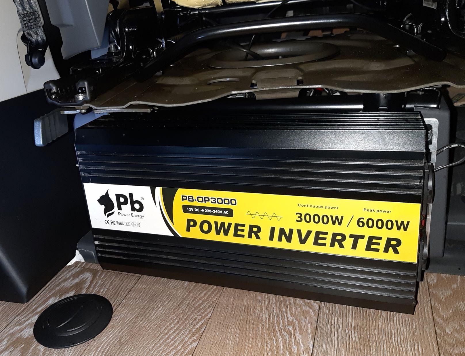

Grüße.
Eine Option von einem Forumskollegen, die mir gefiel, als ich mein Projekt studierte.
Ein weiterer Genosse, diesmal hinter dem Beifahrersitz.
Meine Lösung, hinter dem Fahrersitz. Sie erfordert eine Verstärkung des Verbindungskabels zwischen den beiden Servicebatterien.
Der Vorteil des Sitzes ist die kurze Kabellänge.Frohe und gesunde Familienferien für alle.

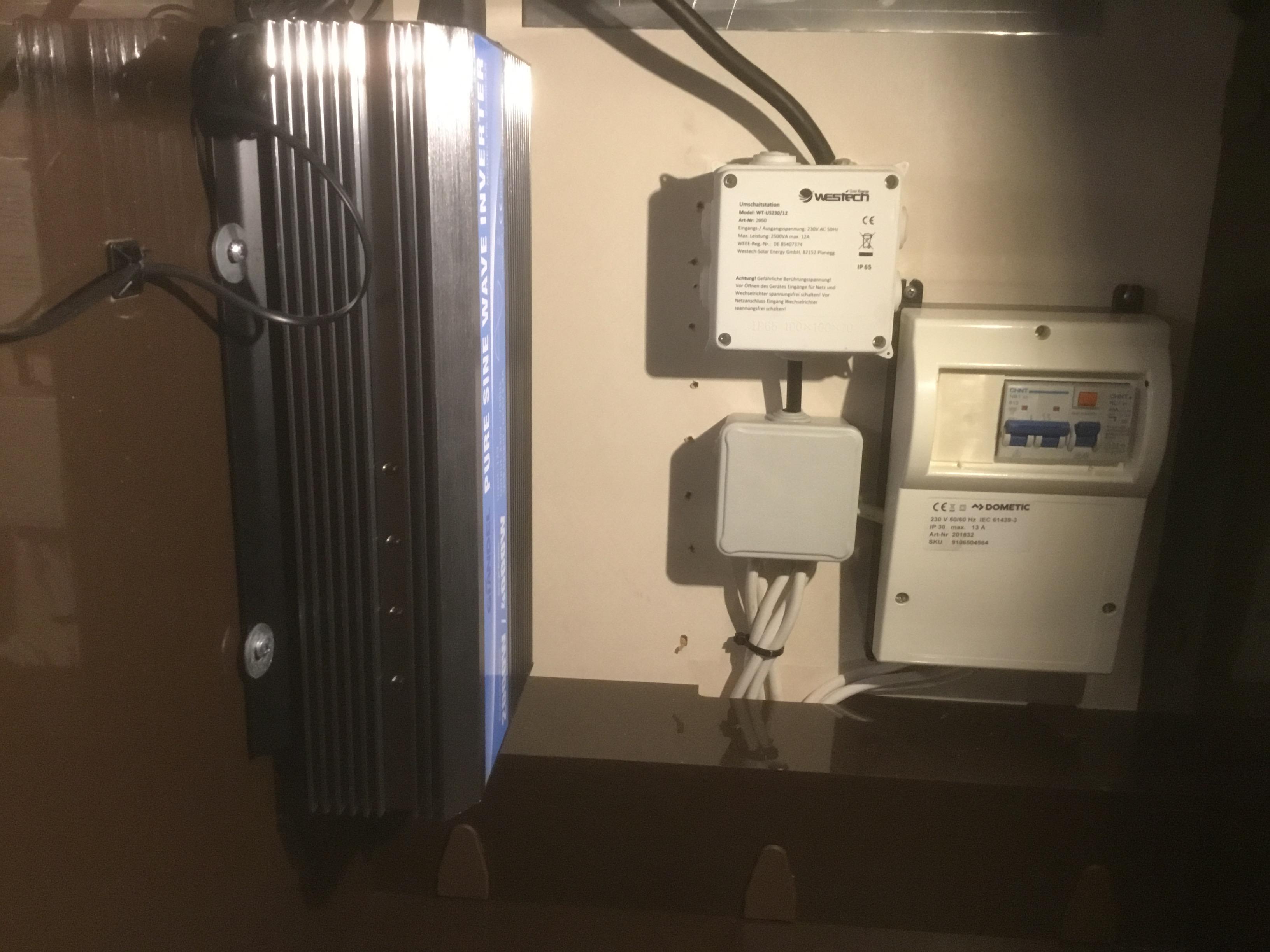

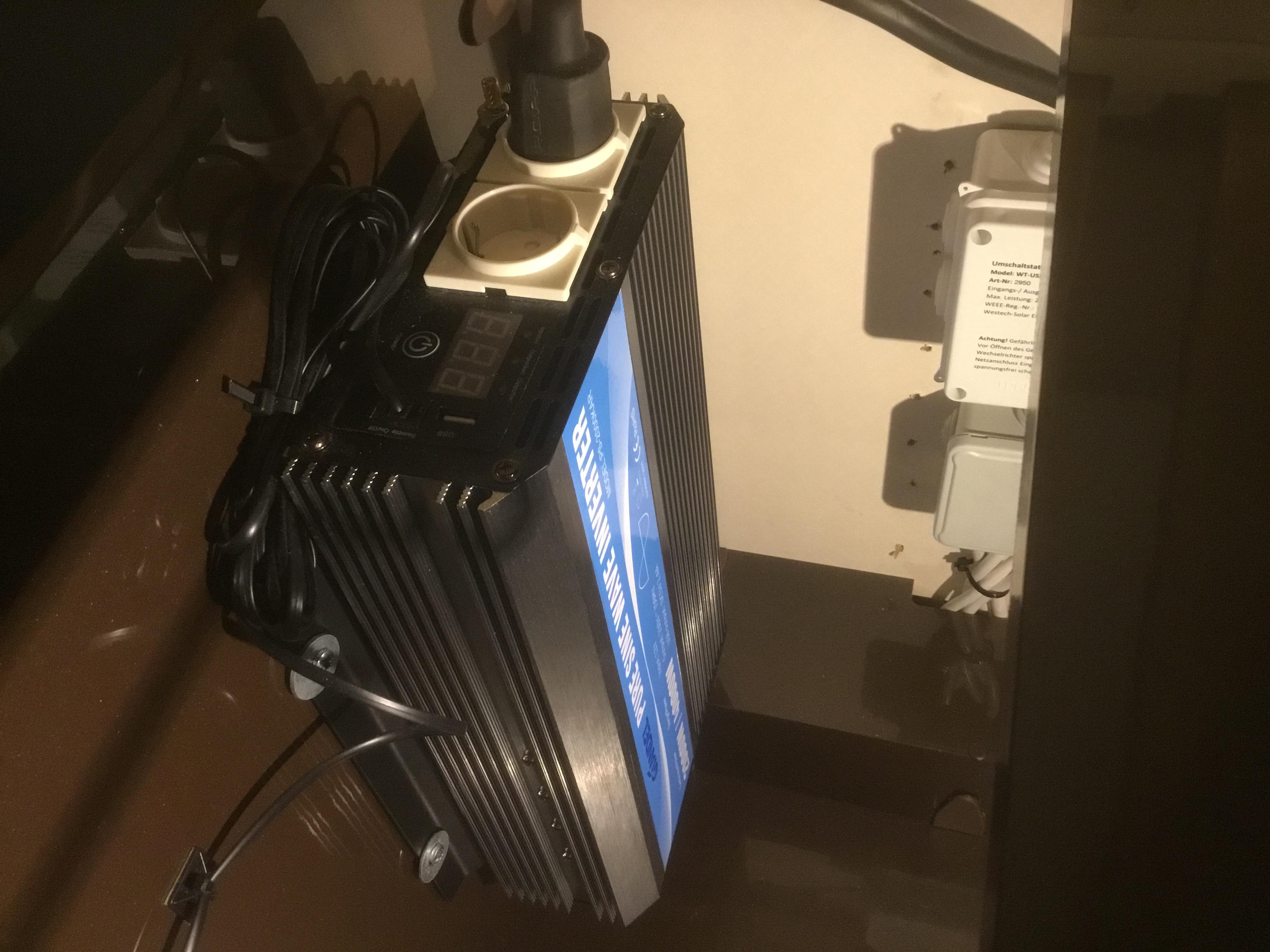

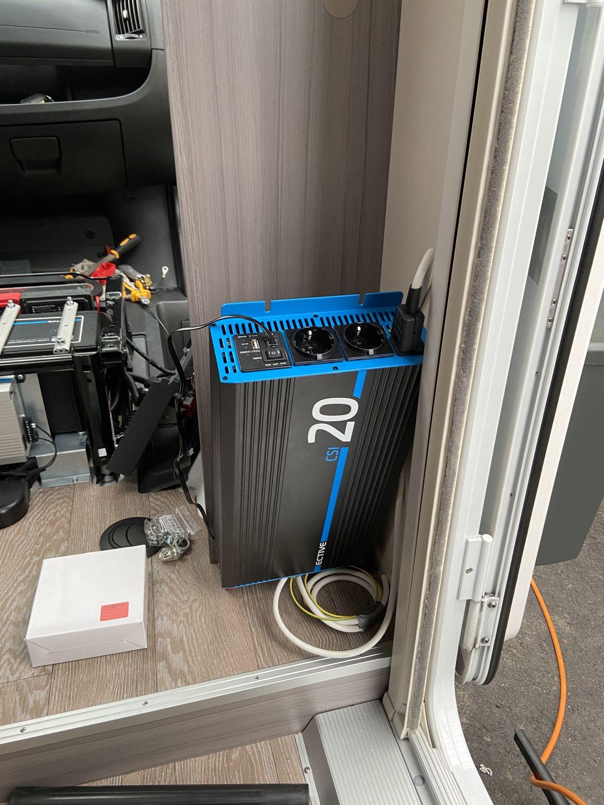

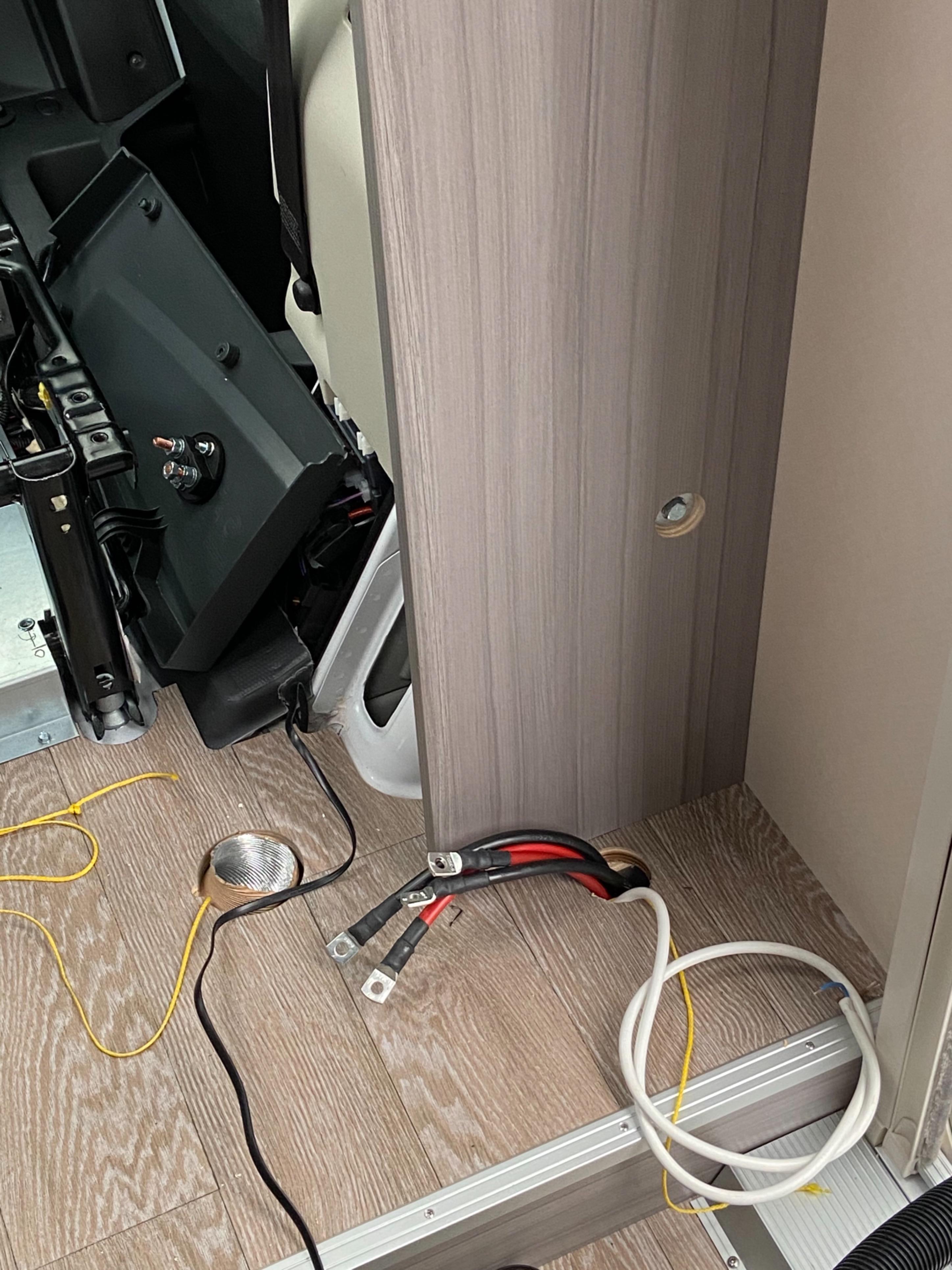

Moin Moin aus dem Norden, dann gebe ich meine Variante auch einmal zum Besten. Habe mir die Mühe gemacht, den WR in den Schrank unter dem linken Bett (Fahrtrichtung) zu bauen. Warum? Dort sitzt mein Sicherungskasten für 230 Volt und ich wollte dann auch alle Dosen im Wohnmobil geschaltet haben, wenn ich nicht am Landstrom hänge. Dafür bin ich dann durch den Boden unter das Fahrzeug gegangen, nach vorne verkabelt und unter dem Beifahrersitz wieder rein. FB habe ich im Schrank verbaut. So muss ich zwar einmal den Schrank öffnen, um den WR einzuschalten, aber das macht nix. Nachteil gibt es auch, der Lüfter vom WR schaltet sich im Schrank schneller ein, als wenn der WR frei wäre. Aber das ist zu verschmerzen, da man den ja meistens nur zum Kaffee kochen oder mal den Fön benutzt.
nee, nominell "nur" 2 kW, aber auch da hat es der Kabelquerschnitt schon in sich
Ich habe mal 5 m gerechnet (4 kommt mir knapp vor) und dann komme ich auf 115 mm². Das kann man sicher auf 90 mm² reduzieren, weil man ja die volle Leistung normalerweise nicht zieht (und wenn, dann nur kurz), aber 90 mm² ist schon heftig, um die Ecken zu bekommen.

Na, da habe ich ja ein Faß aufgemacht. Tatsächlich habe ich das mit einem befreundeten KFZ-Elektroniker gemacht. Müsste ihn nach dem Kabel noch mal befragen, aber es ist schon ein massives Teil, was er da verwendet hat. Und ja, wir haben ganz schön Mühe gehabt, das Teil zu verbauen. Aber so muss ich keine Verlängerung an den Wechselrichter anschließen, kann alle Steckdosen verwenden, habe nichts im "Wohnraum". Und mein Bekannter ist ein 100-Prozentiger, da habe ich Vertrauen, was das Material angeht. Und es sind rd. 4 m.
Hallo aus Kassel,
schick und super sauber verlegt! Gibt es denn auch einen FI?
Joachim
