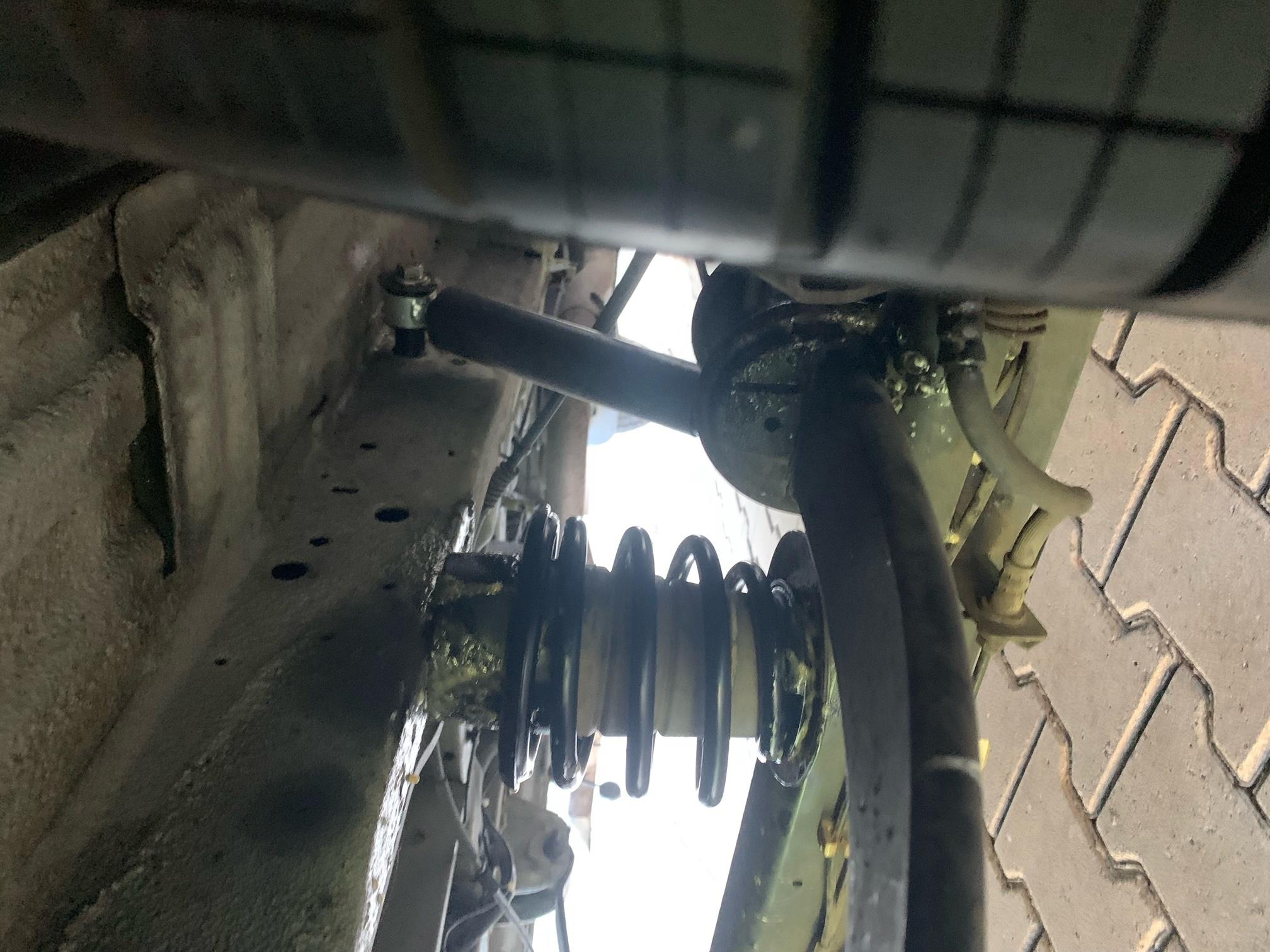

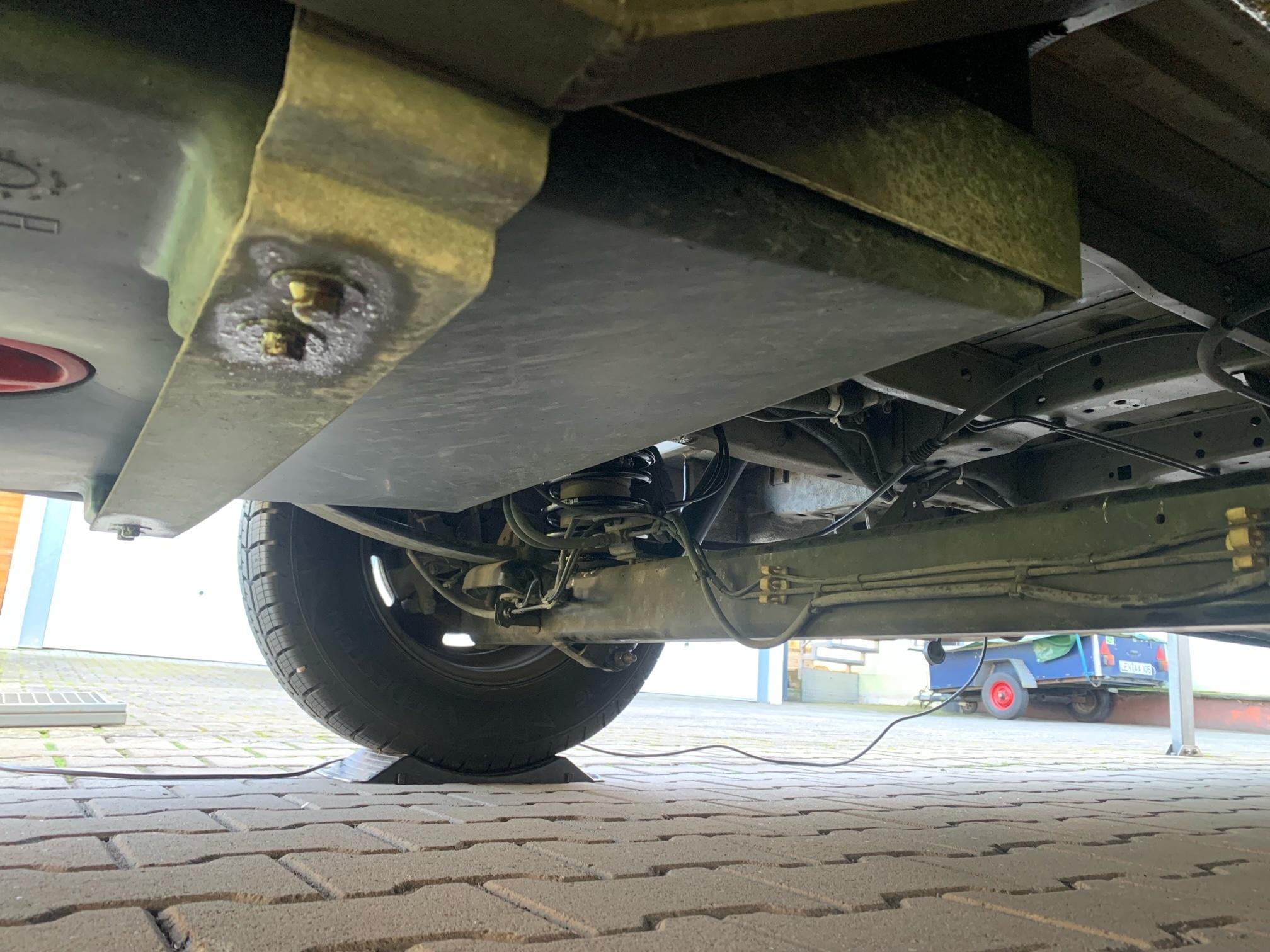

    die Bilder täuschen da etwas - zum einen hat der Gummianschlag tatsächlich 3 cm Luft unter sich, zum anderen hat Marco aber vollkommen recht - die Gummianschläge sind beim Ford Transit wirklich sehr lang ( aber auch sehr weich !!) und ohne die Zusatzfedern lagen die Blattfedern auf den Gummianschlägen an - bei Fiat Ducato sieht das wirklich anders aus - die haben bestimmt 5-6 cm Luft unter sich , sind aber relativ hart - ich wollte aber an der Gummianschlägen nichts verändern und habe sie so übernommen wie sie waren , seitens der Firma Goldschmitt ist das auch ok so - mit denen hatte ich das auch telefonisch besprochen.

  • Marco, der Transit hatte in seiner damaligen Baureihe/ Version
    je nach Baujahr 2 verschieden lange gelbe Anschläge !!!
    H.-Joachims und unser Auto haben in ihren früheren Ausführungen noch die lange Ausführung ...!!!
    Die nachfolgenden Gummis waren nur noch ca. halb so lang/hoch/tief...!!!
