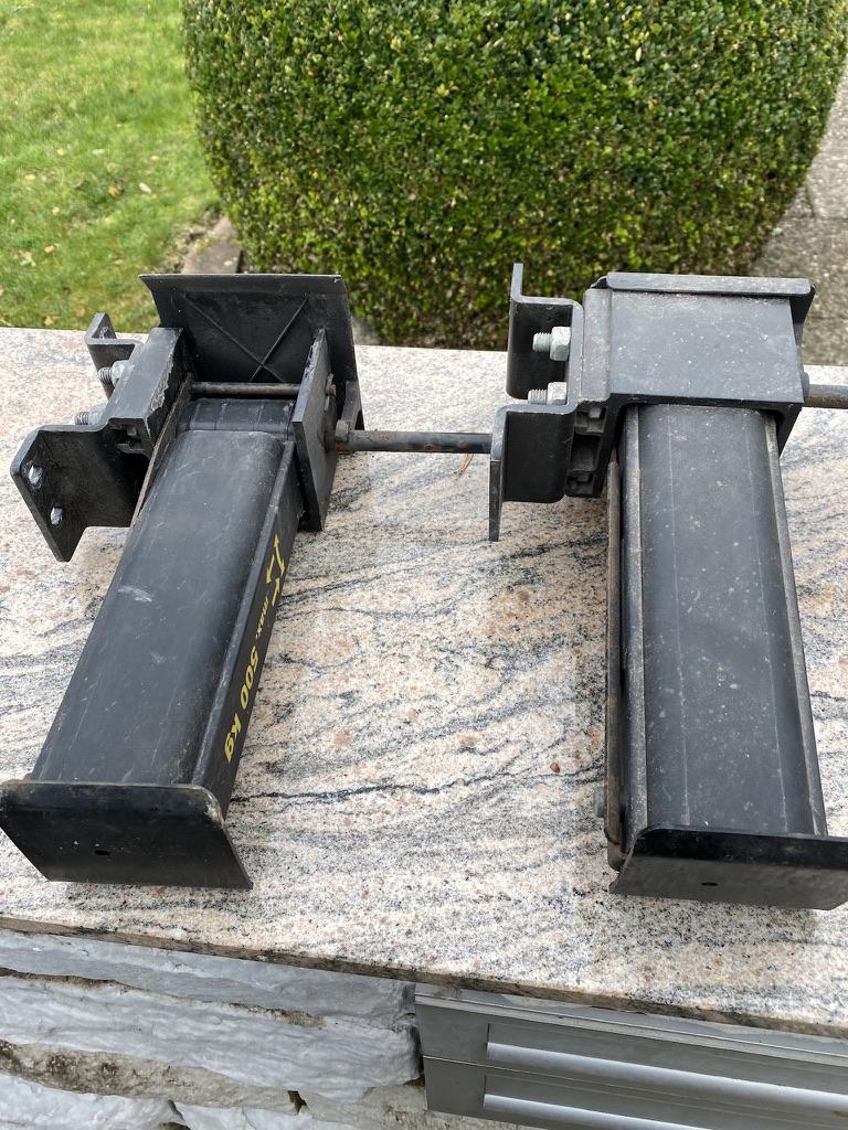

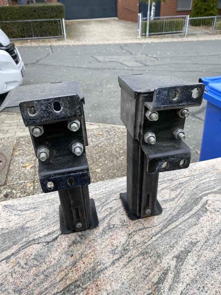

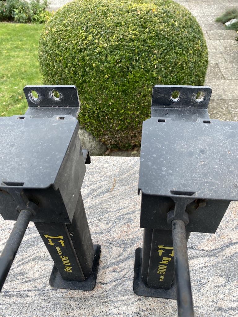

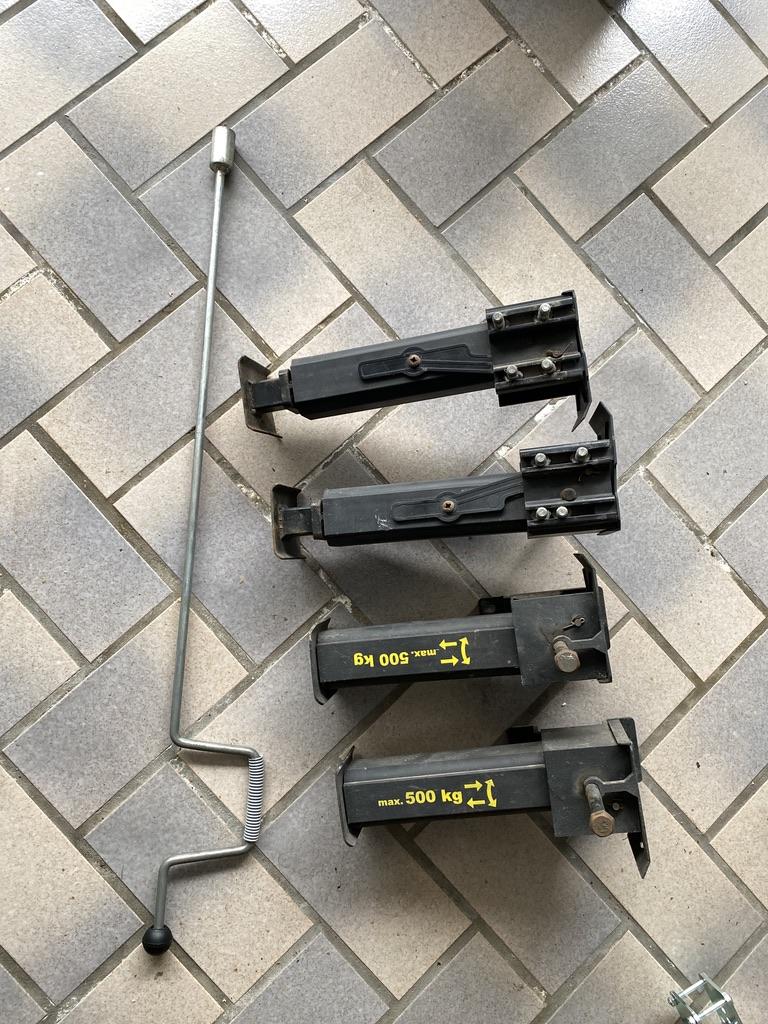

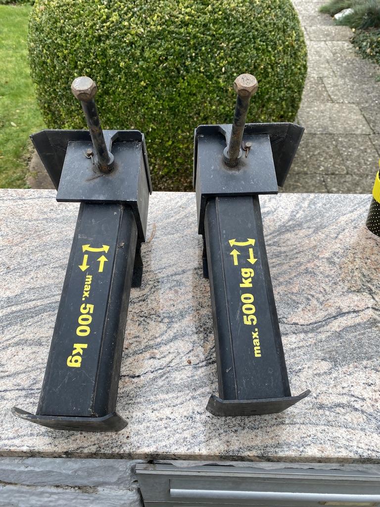

  • Hallo Chris,
    so sehen unsere aus, die ich verkaufen möchte.
    Waren unter einem Hobby T70 GE. Hatte mir mal 2 dazu gekauft.
    So als Reserve und weil ich eine zweite Kurbel wollte. Hatte vor
    eine Nuss anzuschweißen um die Stützen mit dem Akkuschrauber
    drehen zu können.
    Unterschiedlich ausgleichen ist wohl schlecht, aber besseren Stand geben sie definitiv.
    P.S. Jetzt haben wir Hydraulische Stützen.
    Gruß Kalle
