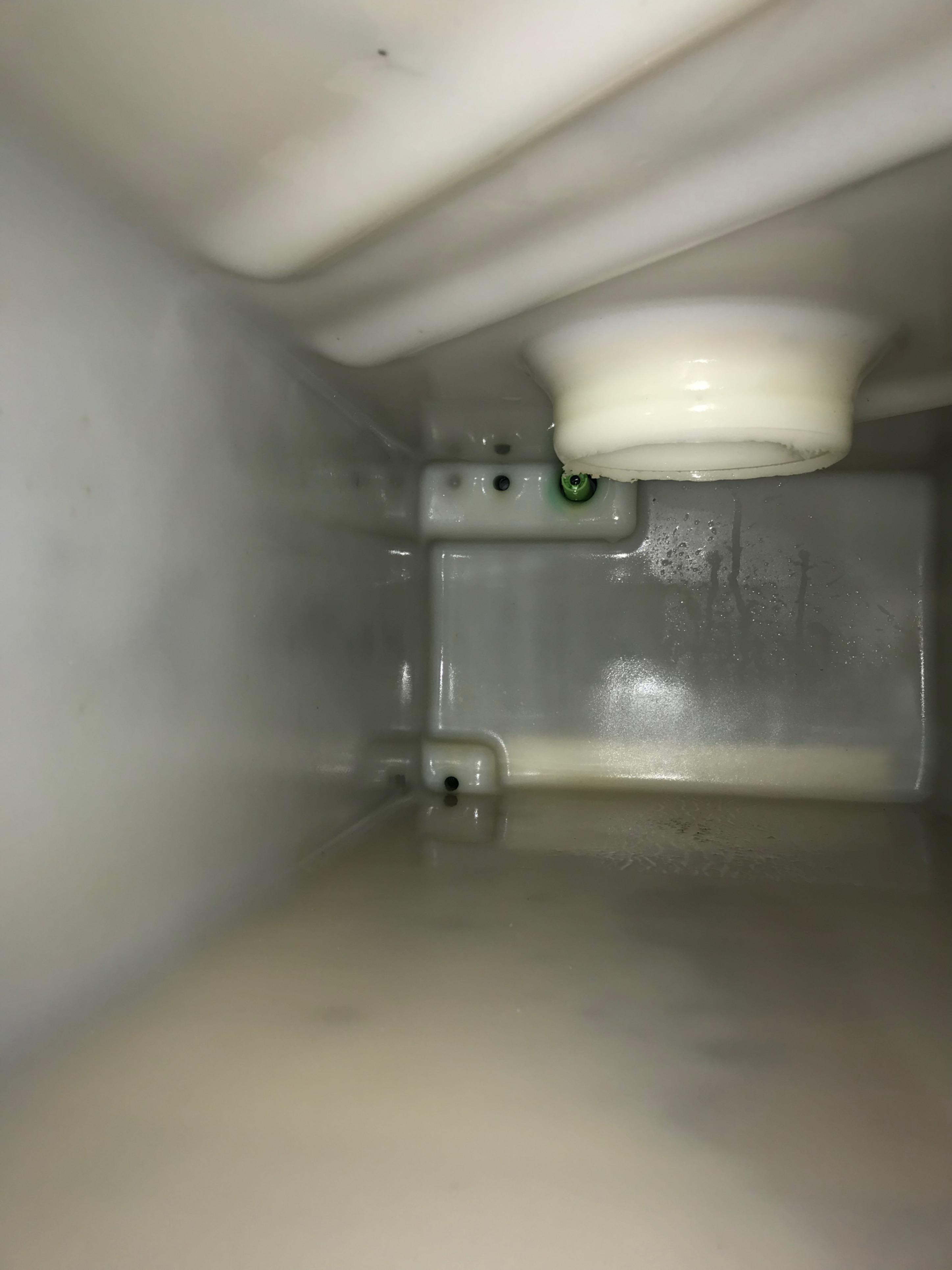

    Jedenfalls ist mir dann ein ganz blödes Missgeschick passiert: da ich keine bessere Lösung wusste, hab ich den Tank mit einem Schlauch befüllt, an dessen Ende ich eine verstellbare Düse, wie man sie auch vom Gartenschlauch her kennt, aufgesteckt war. Leider hat sich diese Düse dann aber gelöst und steckt jetzt unerreichbar in der Öffnung innen im Tank! Ich hab sie mit dem Handy von innen im Tank fotografiert, denn anders kann man sie nicht sehen, weil der Einfüllstutzen ausgerechnet unter der Toilette ist, wo man natürlich überhaupt nicht drankommt!
    Zum Glück konnte ich noch Wasser einfüllen, aber natürlich sehr langsam, da der Querschnitt im Rohr jetzt natürlich eingeengt ist. Da blöde Ding fällt auch nicht ganz in den Tank, denn dann könnte ich es rausfischen….🤔
    Von außen kommt man nicht dran, weil der Schlauch im Fahrzeug zum Tank einen Bogen macht, ist ca 1/2 m lang, bevor er im Tank endet. Tank ausbauen geht auch nicht, der ist im doppelten Boden ohne Stauklappe nach außen verbaut.

    Ich kann von der hinteren linken Stauraumklappe zwar das Rohr, was in den Tank geht sehen, und dass es dort mit einer Schlauchschelle angeflanscht ist. Nur komme ich da definitiv nicht dran, da ist eine Wand dazwischen, die nur ganz links etwas offen ist. Zum Einen ist die Schraube an der Schlauchschelle so positioniert, dass da kein Schraubenzieher dran passt. Zum anderen müsste ich dazu Arme aus Gummi haben und mich in den Keller legen, was unmöglich ist.
    Oben drüber ist das Bad, die Toilette. Also hinten die Heckgarage, davor ist der Tank im Keller, unter dem Bad und dem Kleiderschrank bzw. Heizung/ Therme im Unterschrank.

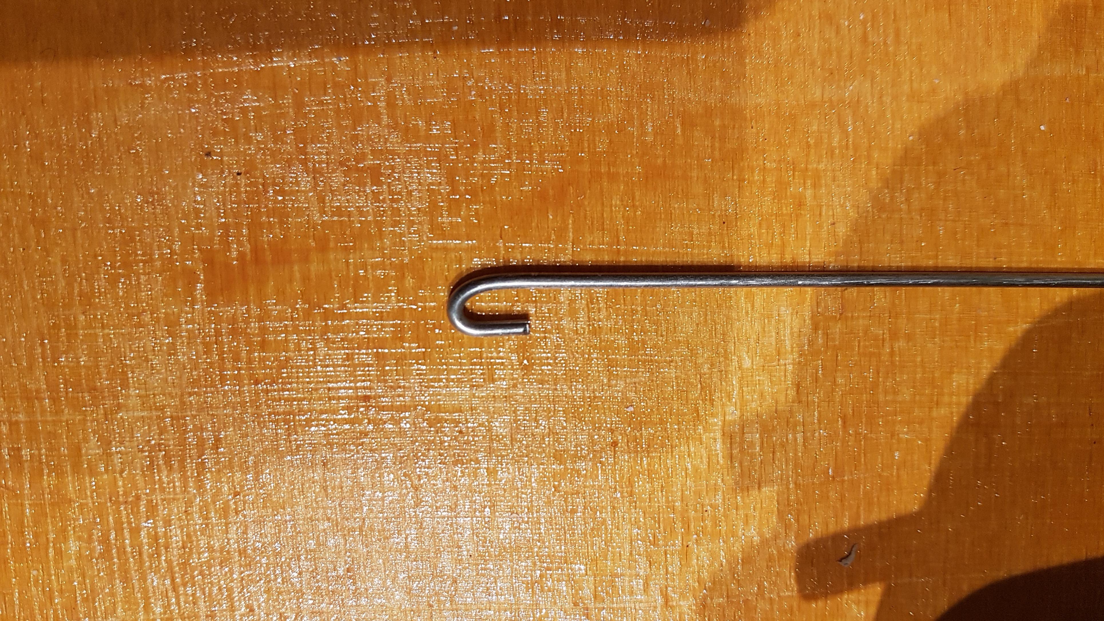

  • Hallo Frank, ich würde folgendermaßen vorgehen : besorge dir einen stabilen Schweissdraht, ca 2 - 3mm dick und biege an einem Ende einen Haken an. Siehe Foto. Führe nun von aussen den Draht durch den Einfüllstutzen , entlang am Schlauch, den Draht an der " Verstopfung " vorbei. Nun den Schweissdraht etwas verdrehen und zurückziehen. Mit etwas Glück verhakt sich die Öse mit dem Teil und kann dann zurückgezogen werde. Wenn's nicht sofort klappt, Geduld und weiter versuchen, ich bin mir sicher, es wird funktionieren.
    Viel Erfolg und LG Ralf

    Morgen bekomme ich Hilfe von einem lieben Knaus- Fahrer. Die Idee mit dem Draht könnte funktionieren. Werde es versuchen und berichte dann.
    Danke!
    VG, Frank

    Das Problem ist, dass ich auf dem Boden liegend mit dem linken Arm schon bis zur Schulter im Tank war, aber da der Tank fast über die gesamte Fahrzeugbreite geht, komme ich da einfach nicht ran. Geschweige denn, da hinten was zu sehen, wenn der Arm da drin steckt.
    Eine weitere Idee wäre noch, den äußeren Tankstutzen auszubauen, um an das Rohr/ den dicken Spriralschlauch zum Tank zu kommen. Tankseitig komme ich nicht dran, aber das andere Ende lässt sich dann evtl. so biegen, dass ich da besser dran komme.

    Mit einer Endoskopkamera und einem Edelstahldraht, am Ende zu einem kleinen Haken gebogen, dieser wiederum durch einen dünnen Staubsaugerschlauch geführt, an dessen Ende das Kameraobjektiv angeklebt, so haben wir mit viel Geduld und Fummelei nach ca 1 Stunde die Op am offenen Herzen abgeschlossen! 👍🏼
