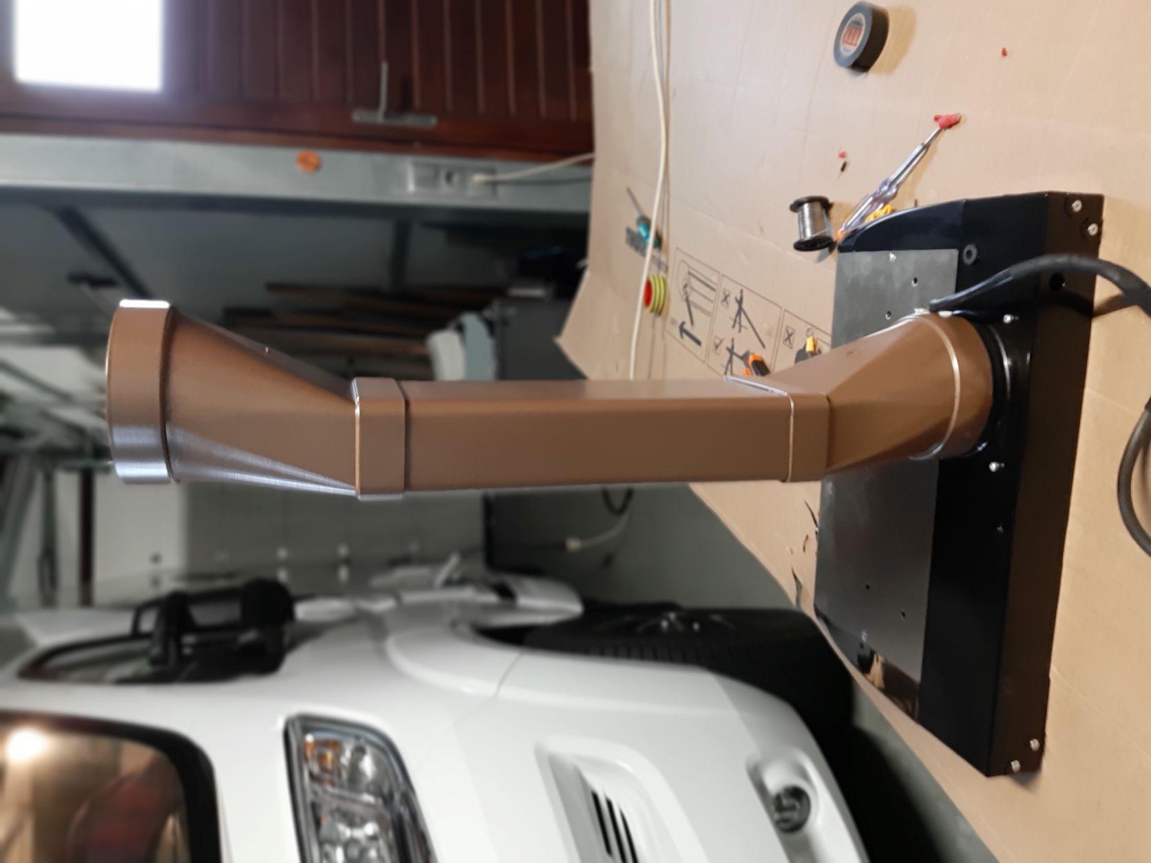

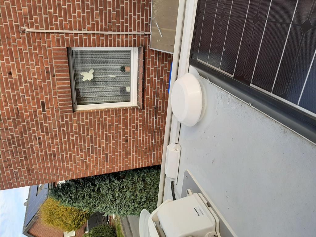

  • Hola negres.
    Podeu veure la xemeneia a més dels dos mòduls solars, a més de l'aire condicionat a:
    https://www.hobby-wohnmobilfor…/4344/20210318_sostre.jpg
    Nehmen Sie die Maße für das Rohr, schneiden Sie es ab, kleben Sie es (Silikon) und streichen Sie es (Kunststoffgrundierung und Kupferfarbe).
    Vormontage des DometicCK155.
    Dunstabzugsmotor an der Spitze des Schornsteins. Das Kabel verläuft durch das Innere des Rohrs.
    Anschluss an die Stromversorgung.
    Der Schrank, fast fertig.
    Das Gerät... DometicCK155.pdf
    Viel Glück und gute Arbeit...
    MariaD & Cargol

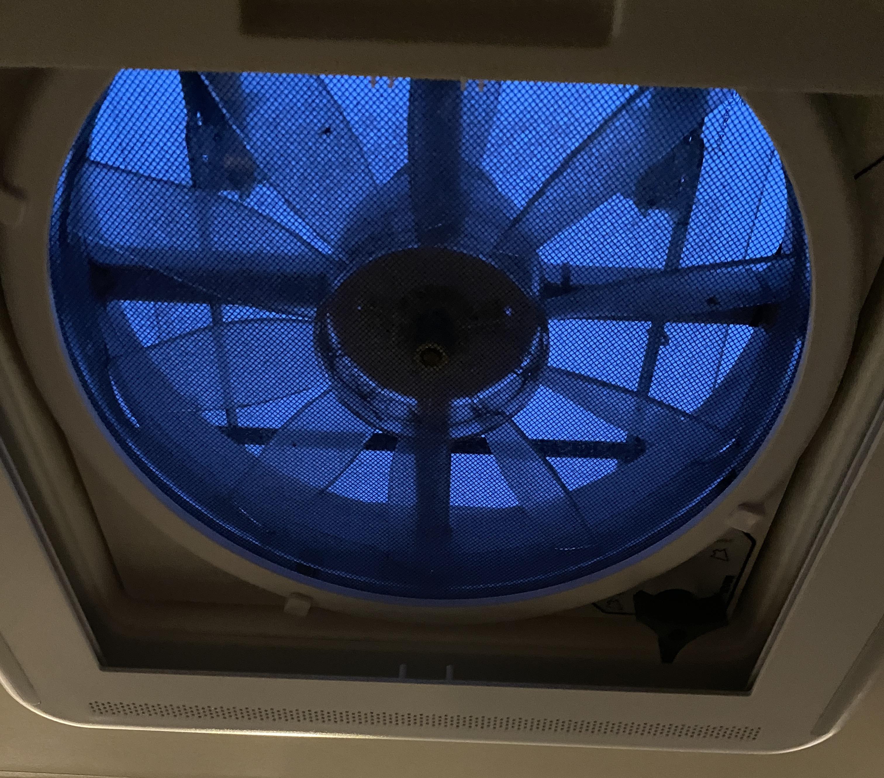

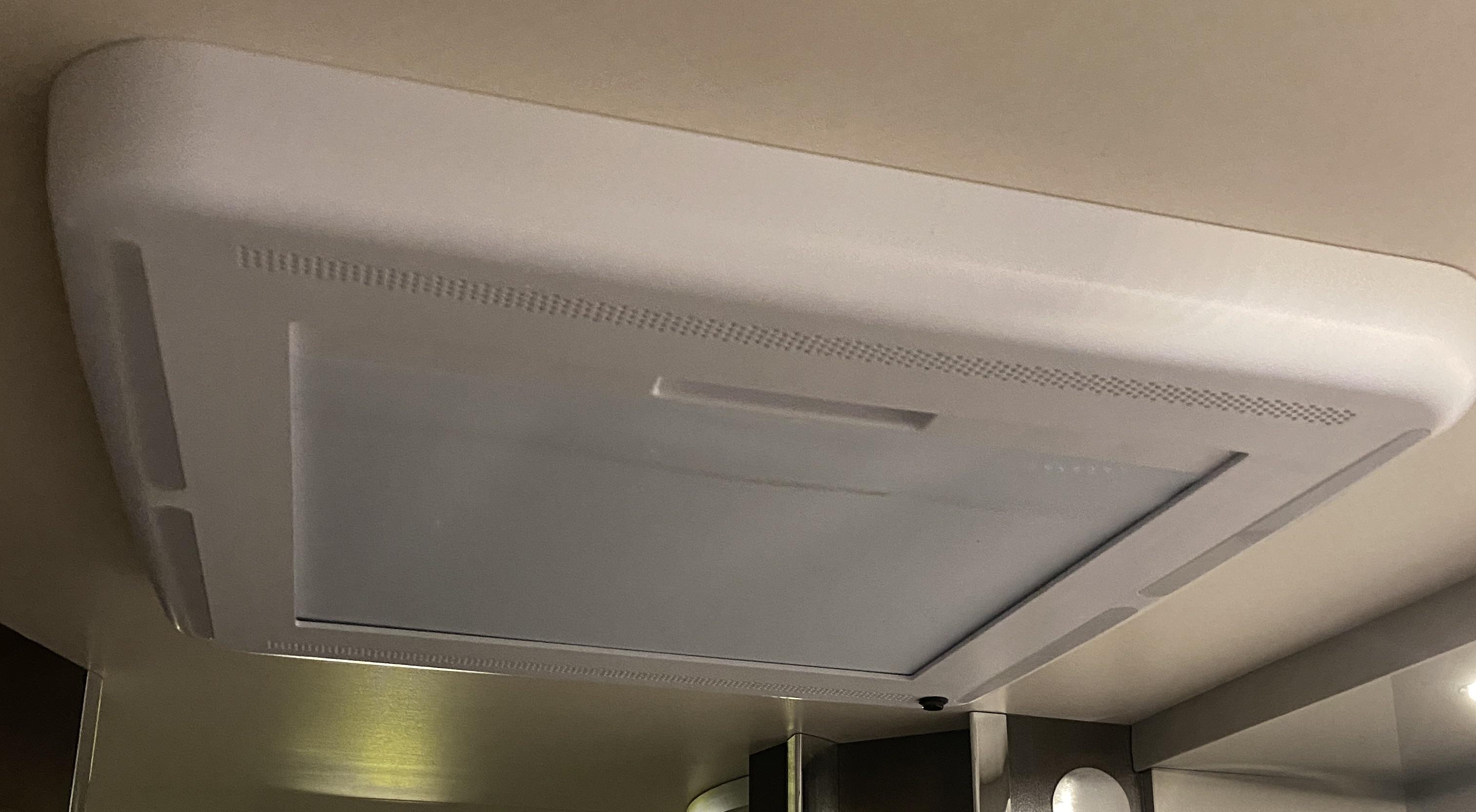

  • Hallo Walter,

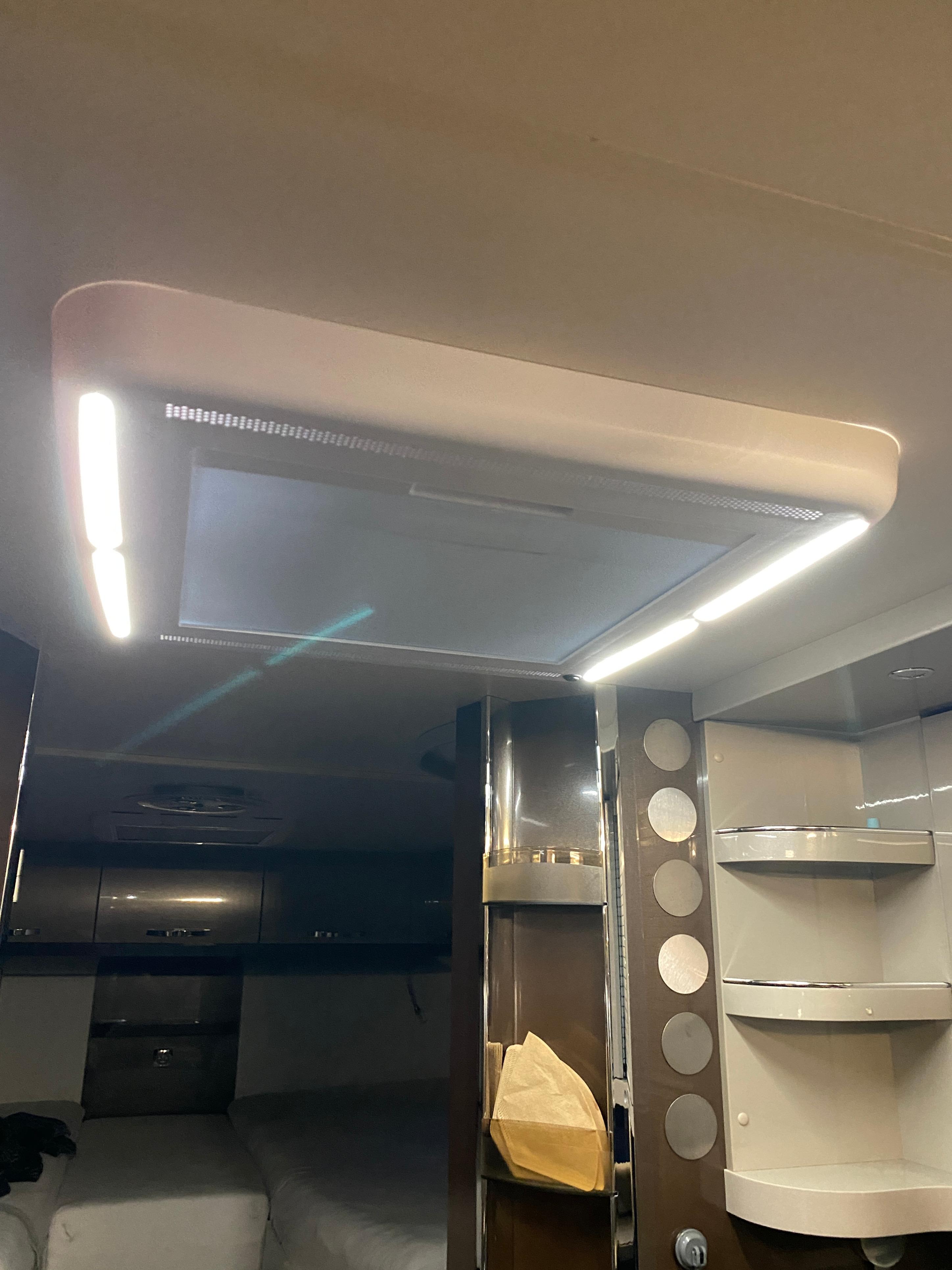

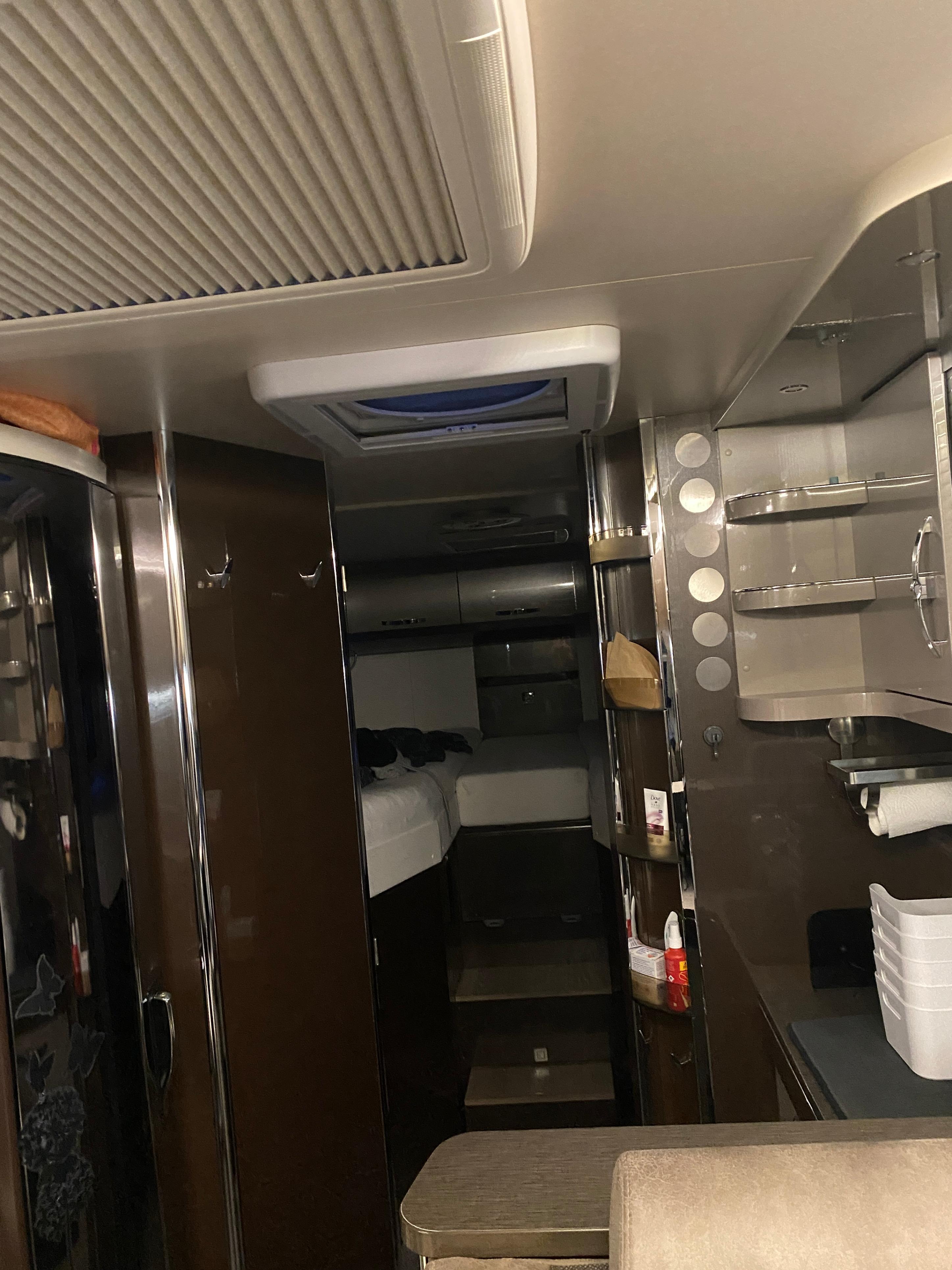

    ich würde mir lieber den Deckenlüfter "Maxxair Maxxfan Deluxe Dachhaube, 40x40cm einbauen. Wir haben den auch drin. Ist super und hat noch andere Vorteile.
    1. Er kann an jeder Stelle im Fahrzeug verbaut werden wo auf dem Dach platz ist.
    Bei uns super zwischen Küche und Kühlschrank. Bei 100% Einstellung zieht er alles vom Kochen weg.
    Passt auch zu 100% in ein 40x40 Fenster.
    2. Morgens zieht er super die Feuchtigkeit aus dem Fahrzeug heraus
    3. Im Sommer lsssen wir die Luft auf 10% Stufe rein. Denn er kann Luft rein oder Luft raus.
    4. Mit dem Lichtkranz hast du noch super Licht, bei uns z.B. gut für den Kühlschrank.
    5. Läuft auf 12 V
    6. Kann während der Fahrt und auch bei Regen laufen.
    Kannst dir ja mal anschauen. Bilder von unserem dabei. Videos im Netz auch genug vorhanden.
    Gruß Kalle

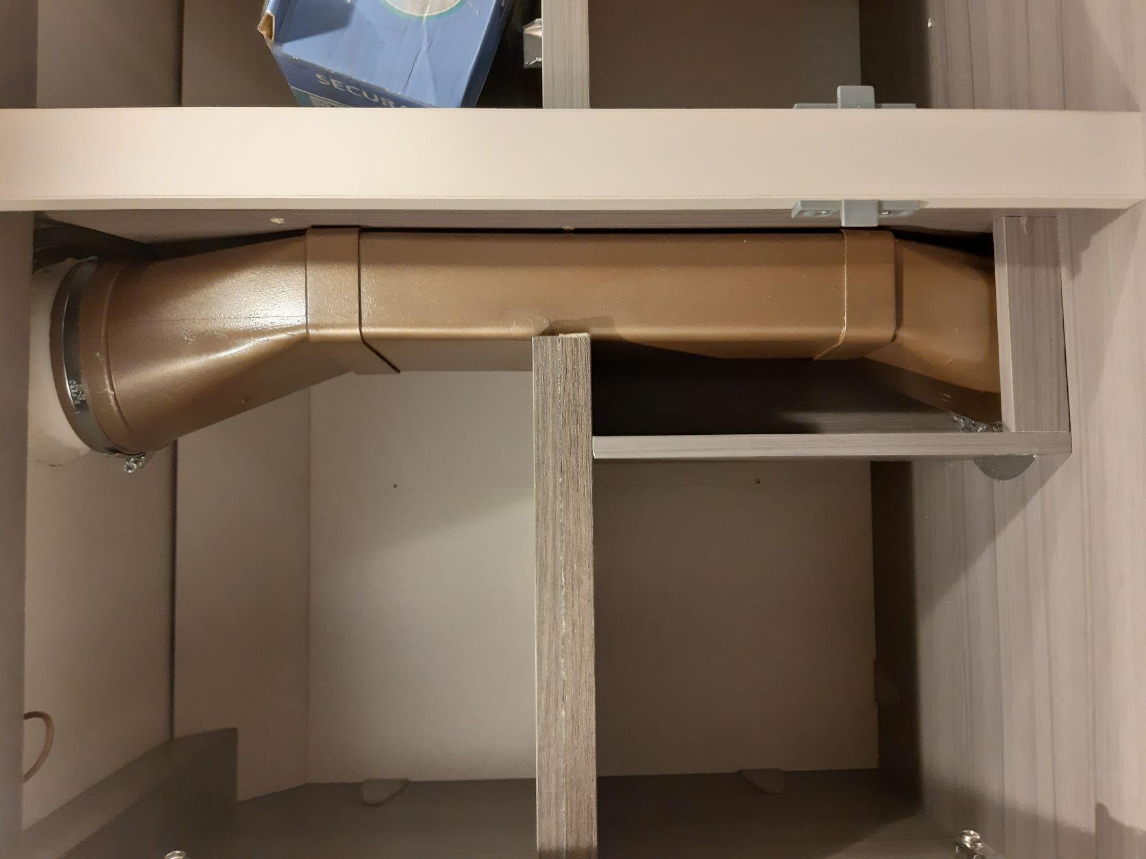

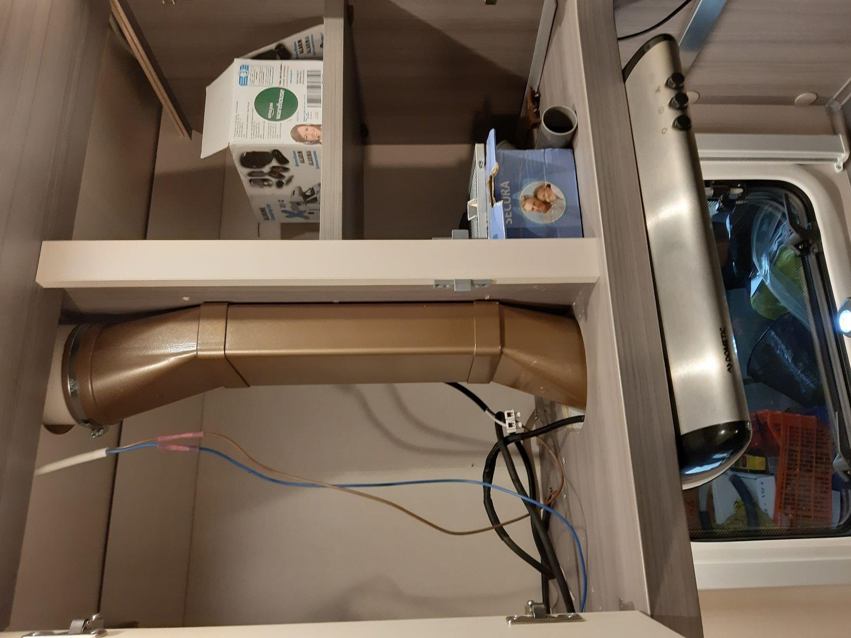

  • Hallo Walter.
    Na klar haben wir so etwas.Hobby selber verbaut eine Dunstabzugshaube mit Lüfter in der haube auf dem Dach.
    Das ganze steht aber unter unter dem Schrank mehr als bescheiden vor.
    Ich habe die CK 500 verbaut.
    Conny und Werner

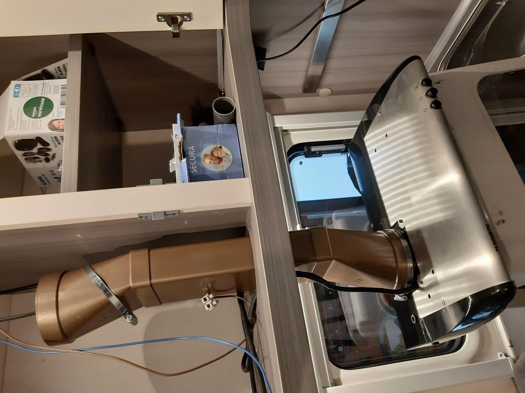

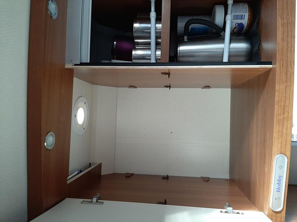

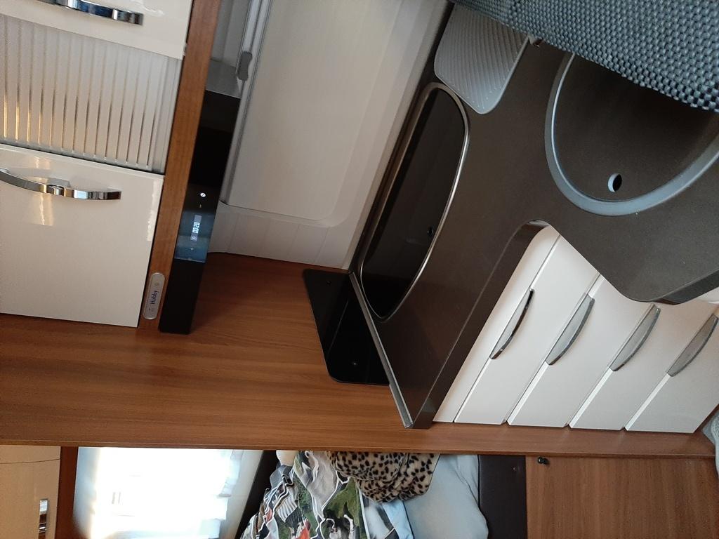

  • Habe ich bereits gemacht.
    Das sind Handybilder, welche auf dem PC richtig aussehen, aber im original Quer aufgenommen wurden.
    Wo der Schlauch her geht kann man sich ja denken.
    Unten das Loch ist noch nicht auf dem Bild mit drauf.
    Conny und Werner
