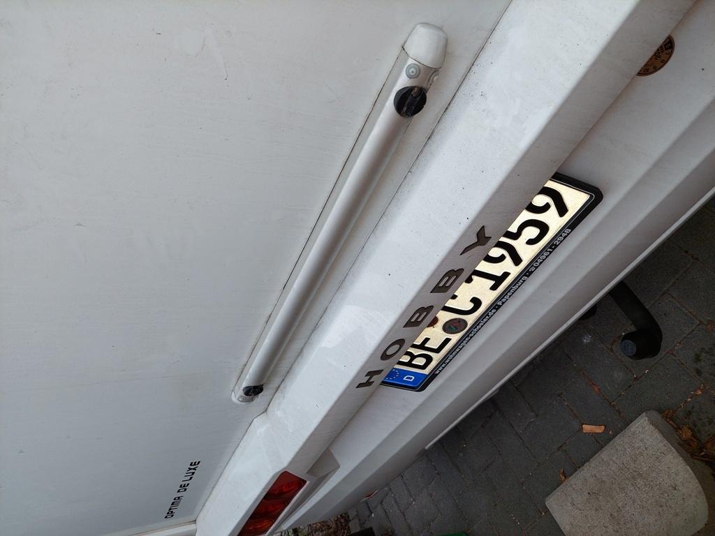

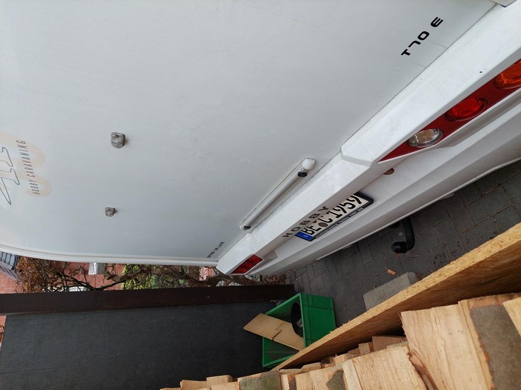

Heckträger Fahrrad demontieren
Ja, anstelle der unteren Füße werden dort passende Abdeckkappen mit den Riegeln eingehängt (waren bei unserem dabei). Die untere Schiene kann man auch entfernen; das heißt dann aber auch die Bohrungen wasserdicht zu verschließen. Lass die untere Schiene doch einfach dran. Vielleicht braucht Ihr sie ja nochmal.
Hallo Charly.
Danke schon mal für die Antwort.
Dann muß ich mir nun solche Abdeckkappen besorgen.Hat da jemand eine Tip wo es diese gibt?
Oder wie heißen diese Teile? -
Ich habe mal Thule angeschrieben.
Hallo Charly.
Nee, die habe ich ja.
Sind die Kappen rechts und links außen drauf!
Die habe ich ja.
Ich brauche wenn dann die, wo unten der Halter in die Querschien rein ging. -
Doch, das sollten genau die sein (Thule 307328). Hier vielleicht verständlicher zu erkennen:
Thule Abdeckkappe Befestigungsschiene für Fahrradträger, 2 Stk (Nr.307328) | Campingplus
Hallo Charly.
Habe ich da nun bestellt.
Besten Dank.
