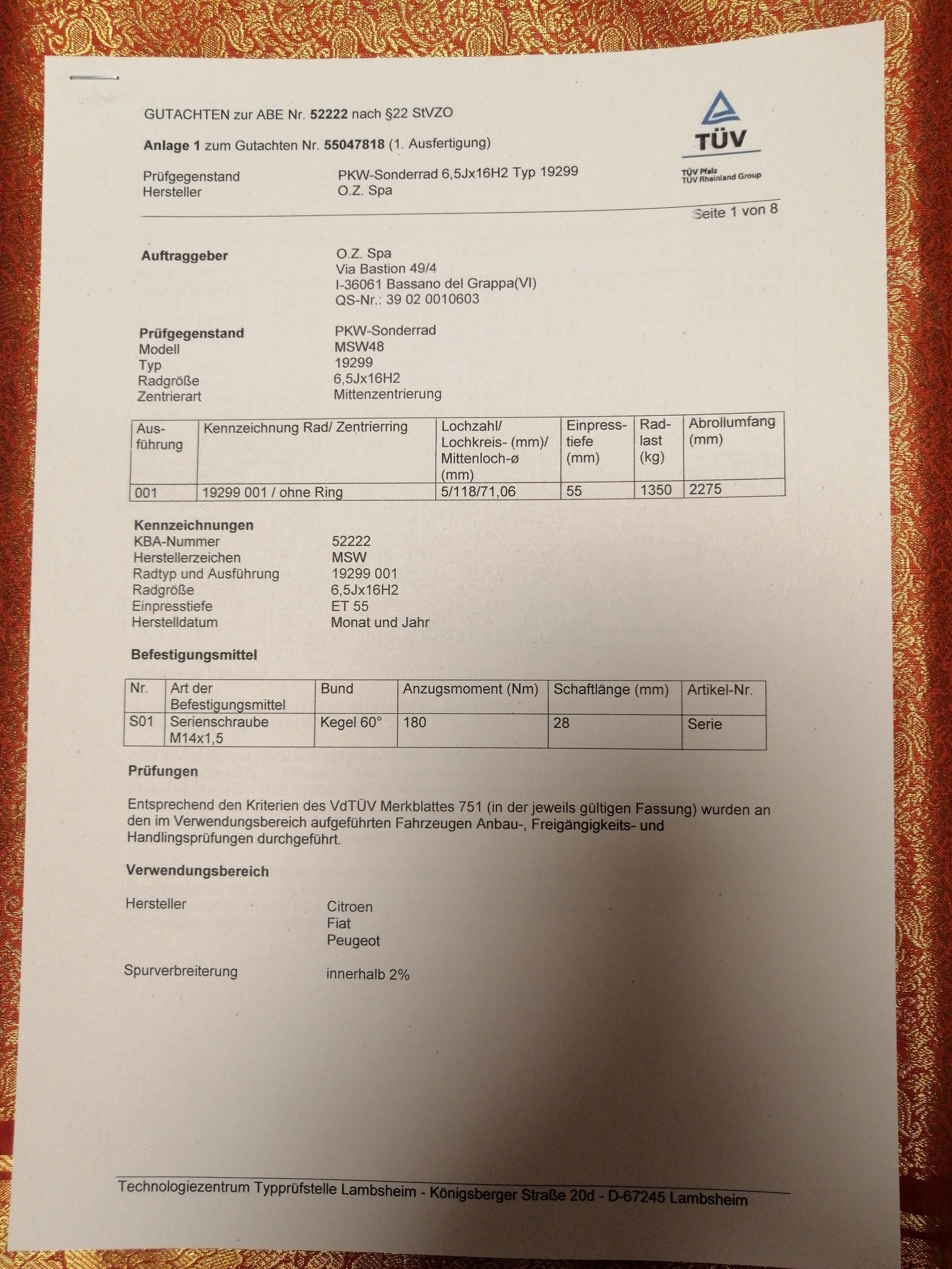

  • Moin Uli,
    Hab, ganz bescheiden, auf 3,85t aufgelastet .
    Die HA Last wurde auf 2,24t angehoben. In Serie sind's 2t und darauf sind die Räder ausgelegt. Reichte also nicht mehr.
    Habe dann Felgen gefunden die bis 1,350t zugelassen sind. 16 Zöller , mit LK 5x118
    (light Chassis). Netter Nebeneffekt, die Spur verbreitert sich, pro Seite, um 2cm.
