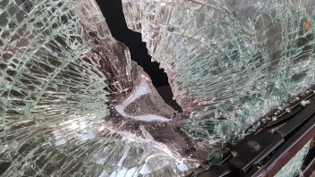

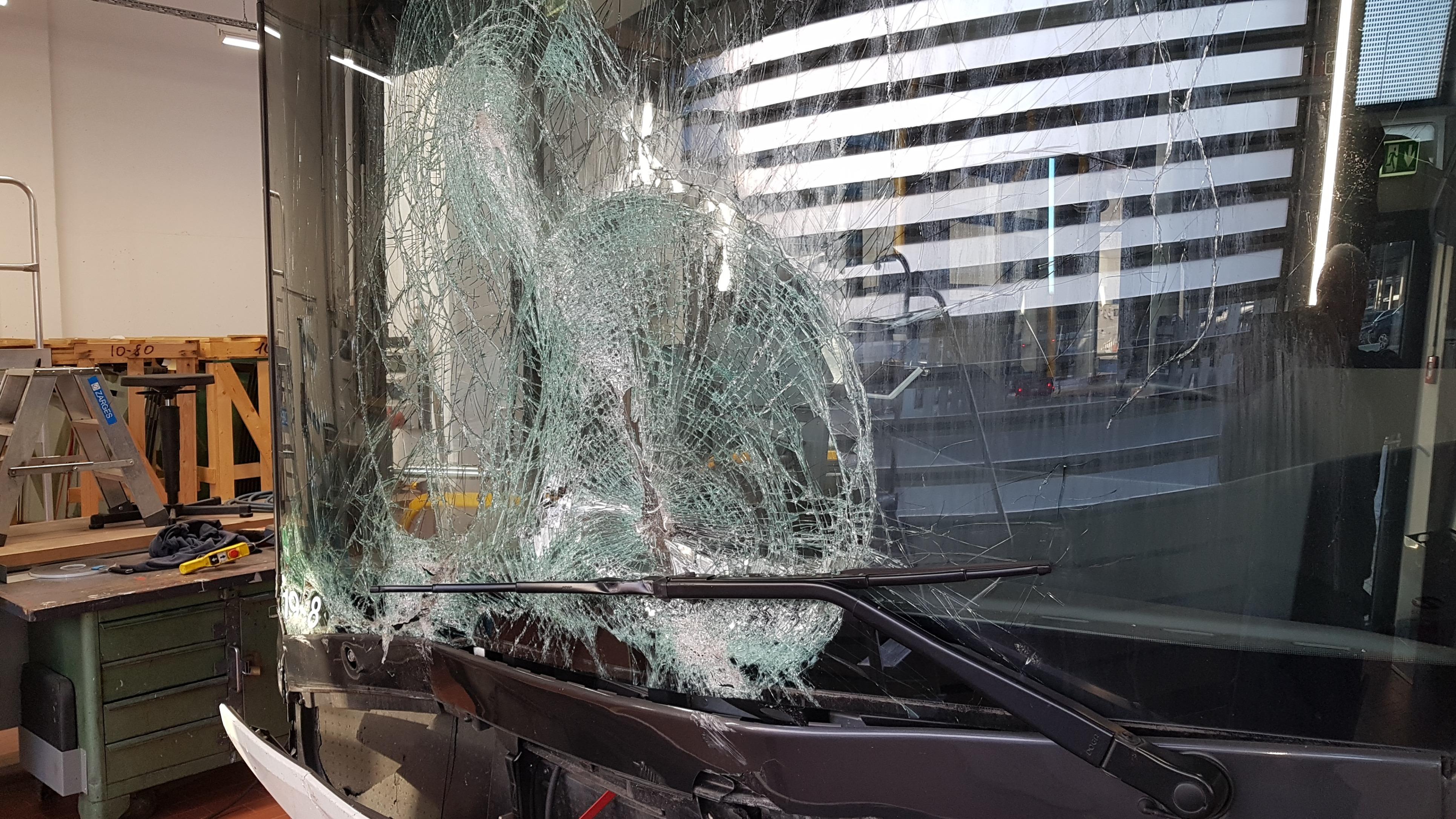

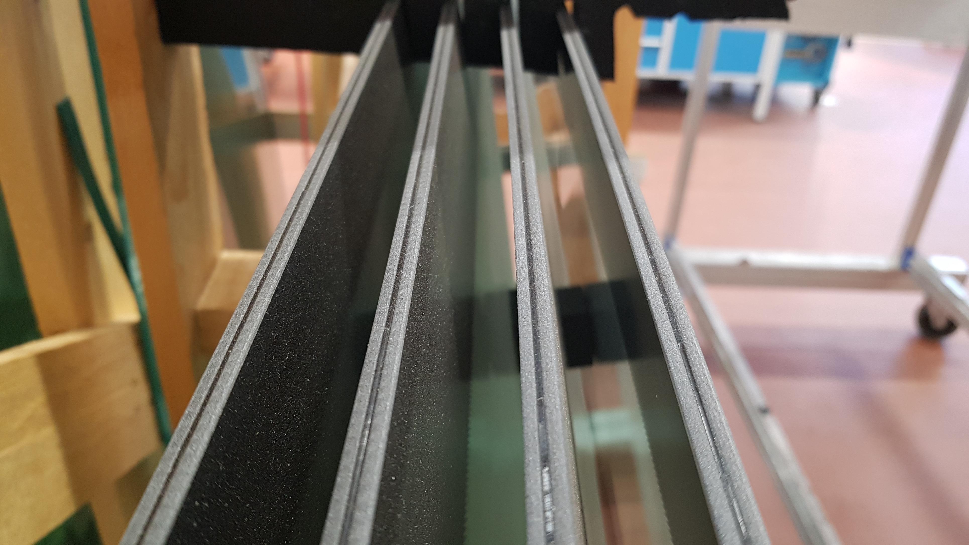

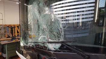

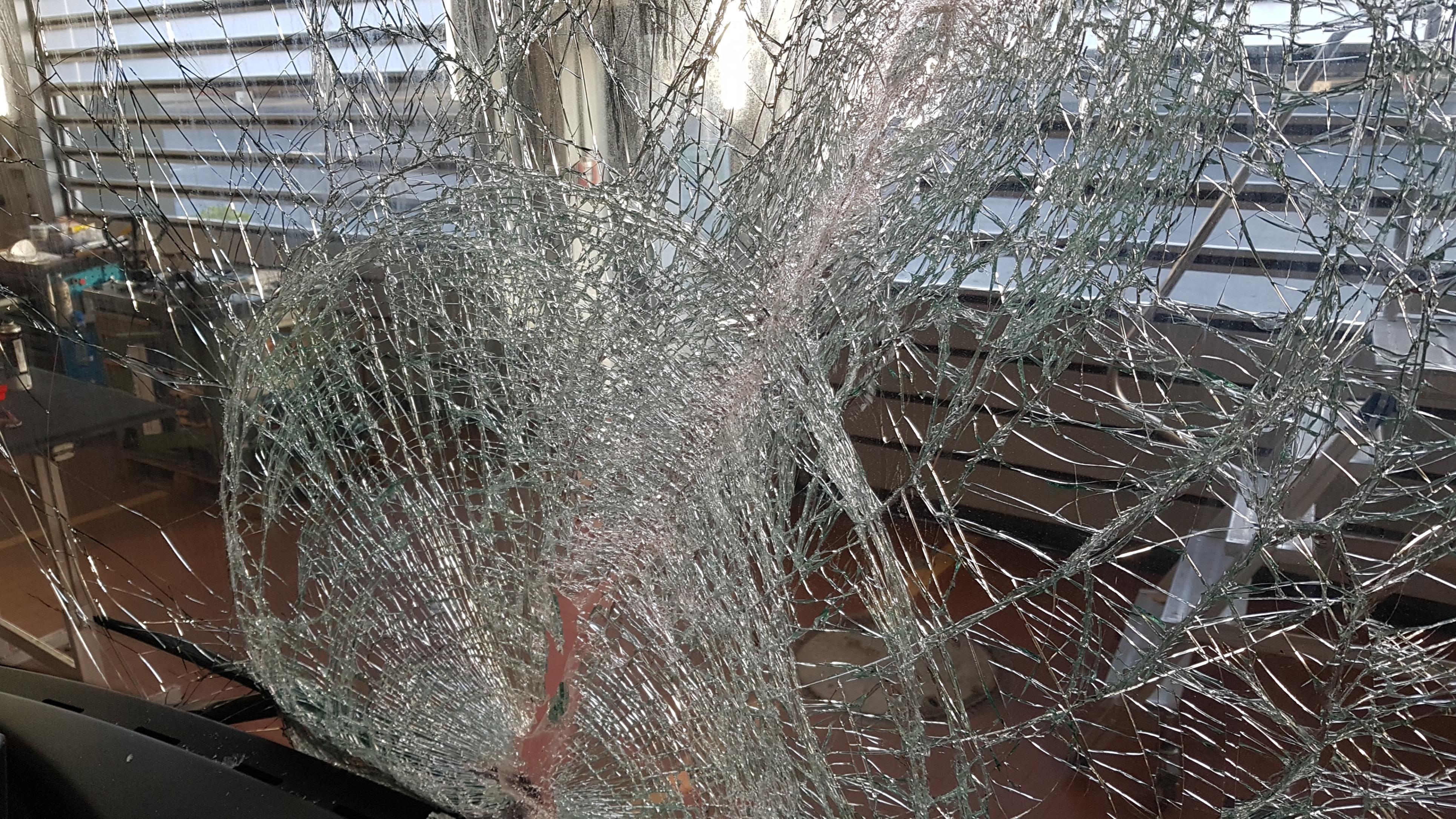

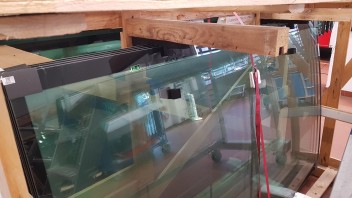

  • Hallo Erich, das hast du super und kompakt perfekt erklärt. Genau so vermittelt es der Berufschullehrer meinen Lehrlingen. Alle wesentlichen Informationen enthalten. Anbei ein paar Bilder einer VSG Frontscheibe. Gut zu erkennen ist der Schichtaufbau mit der innenliegenden Folie.
    Viele Grüße aus dem hohen Norden von Ralf
