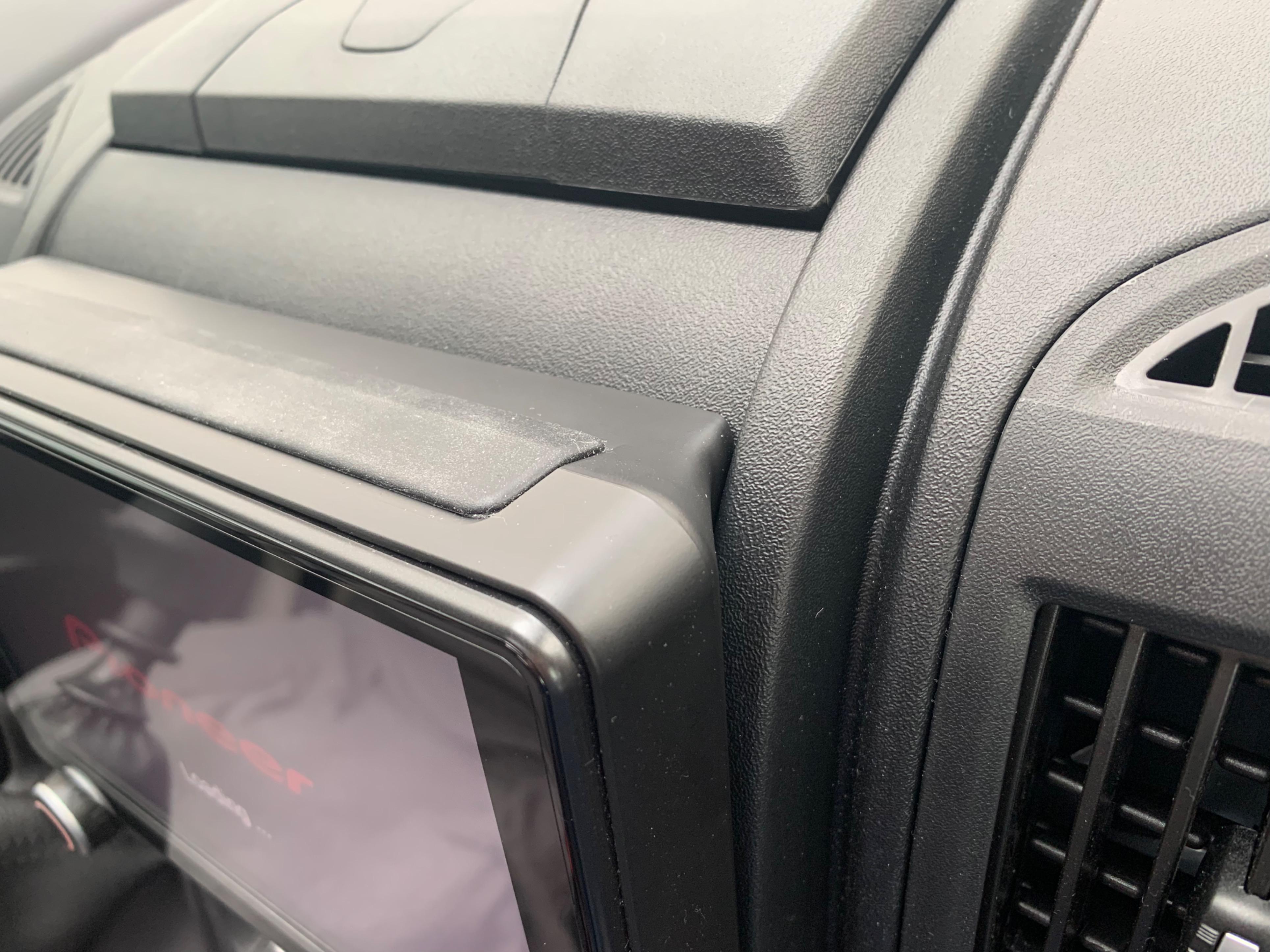

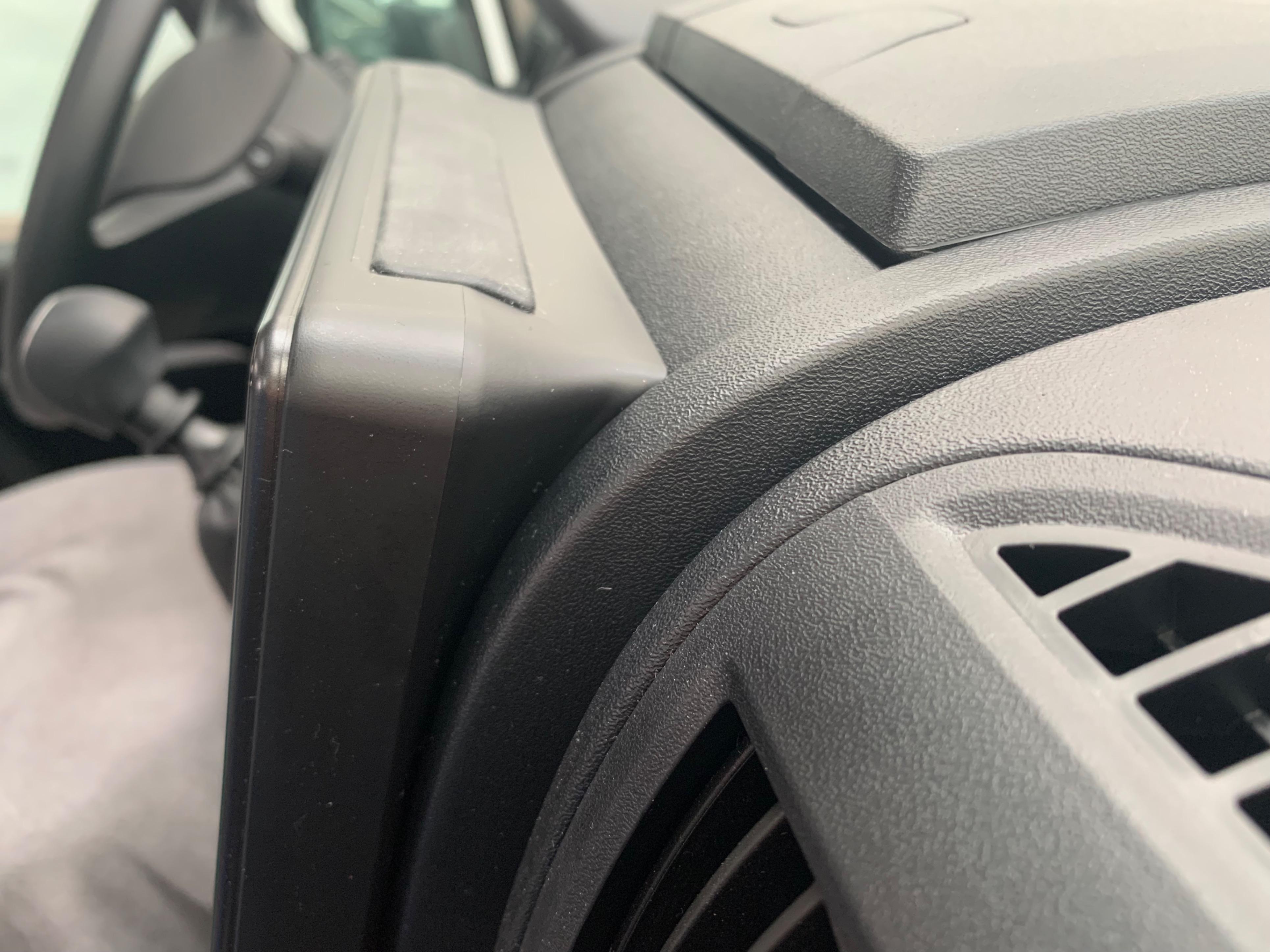

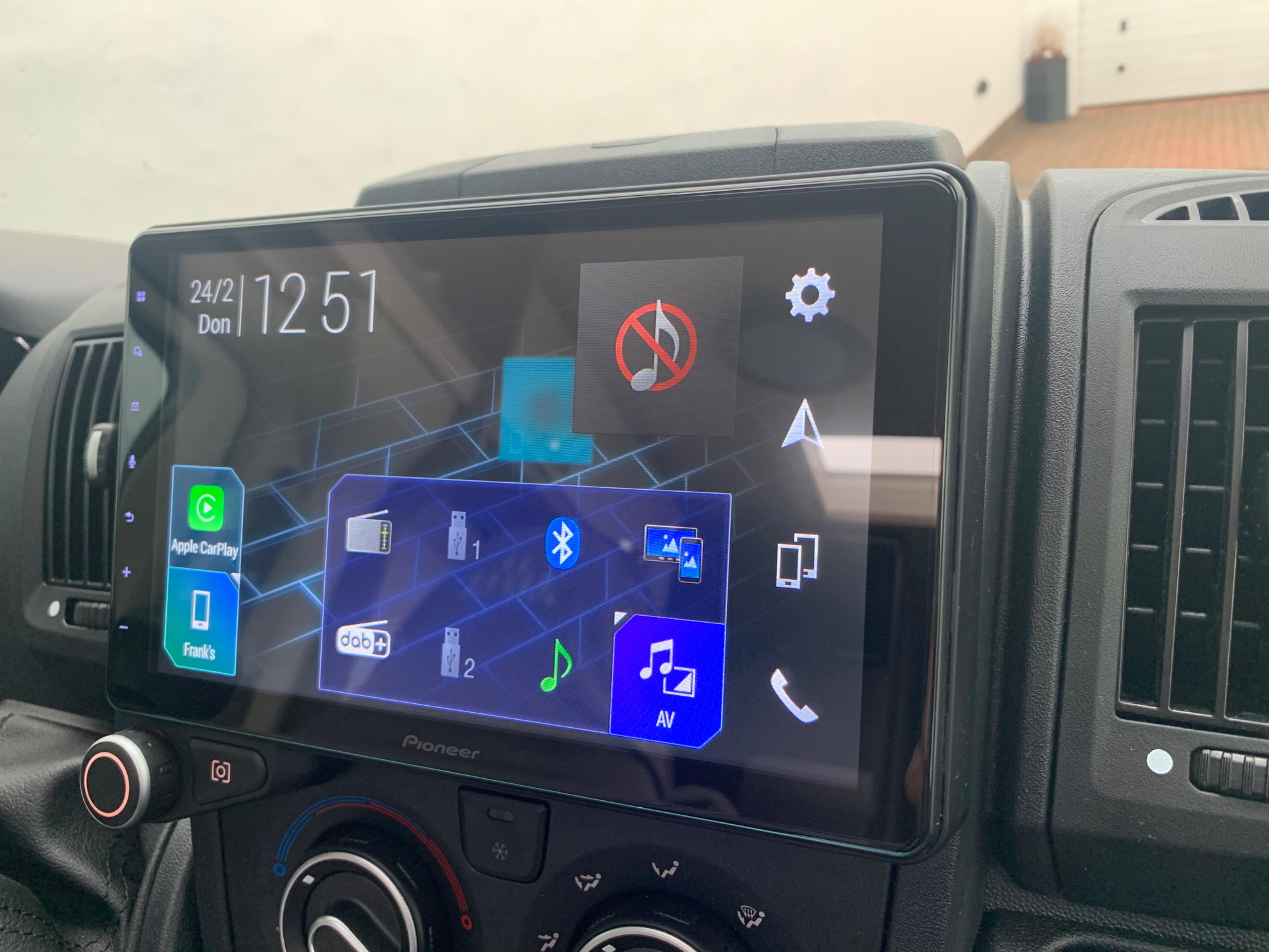

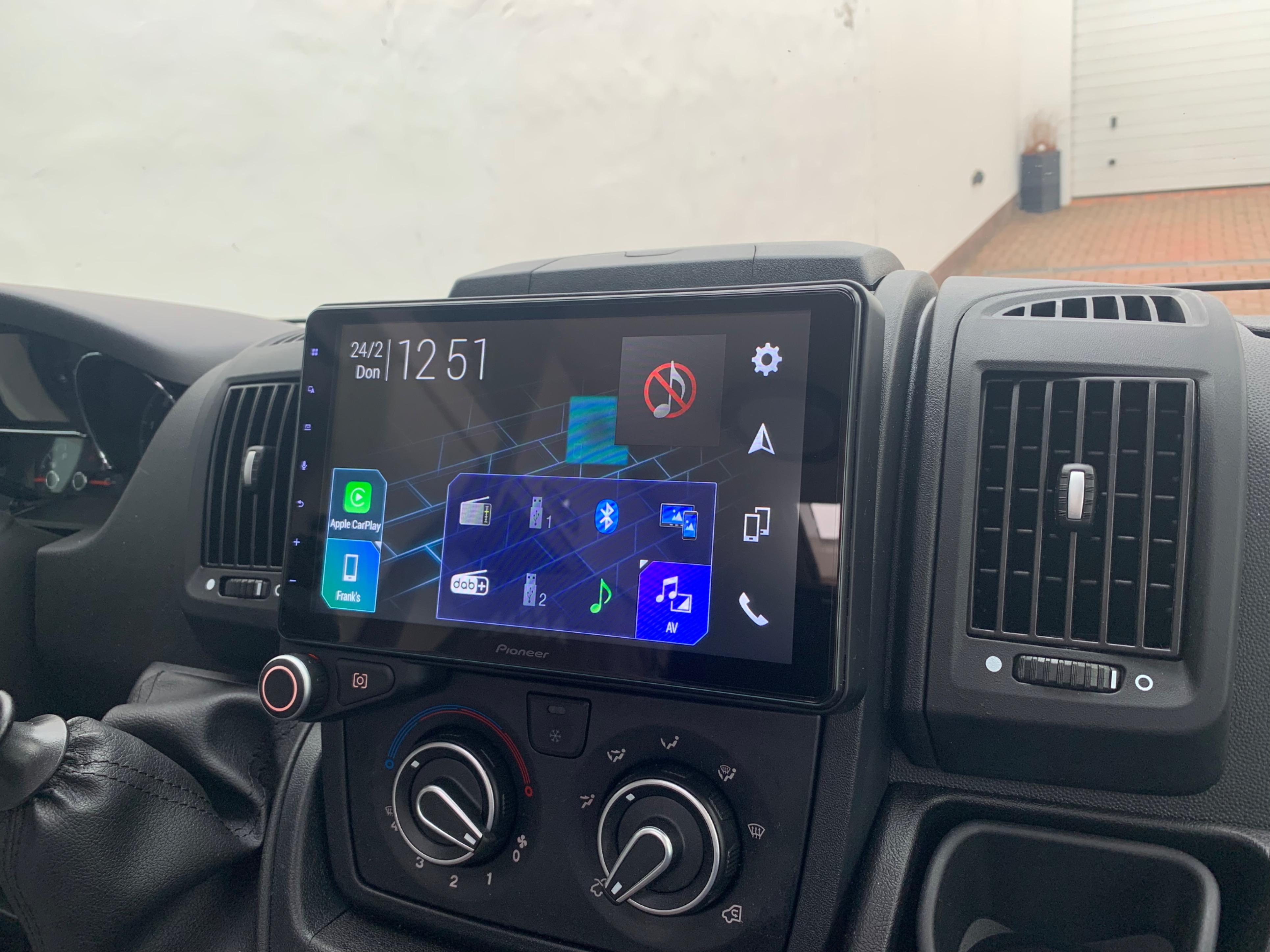

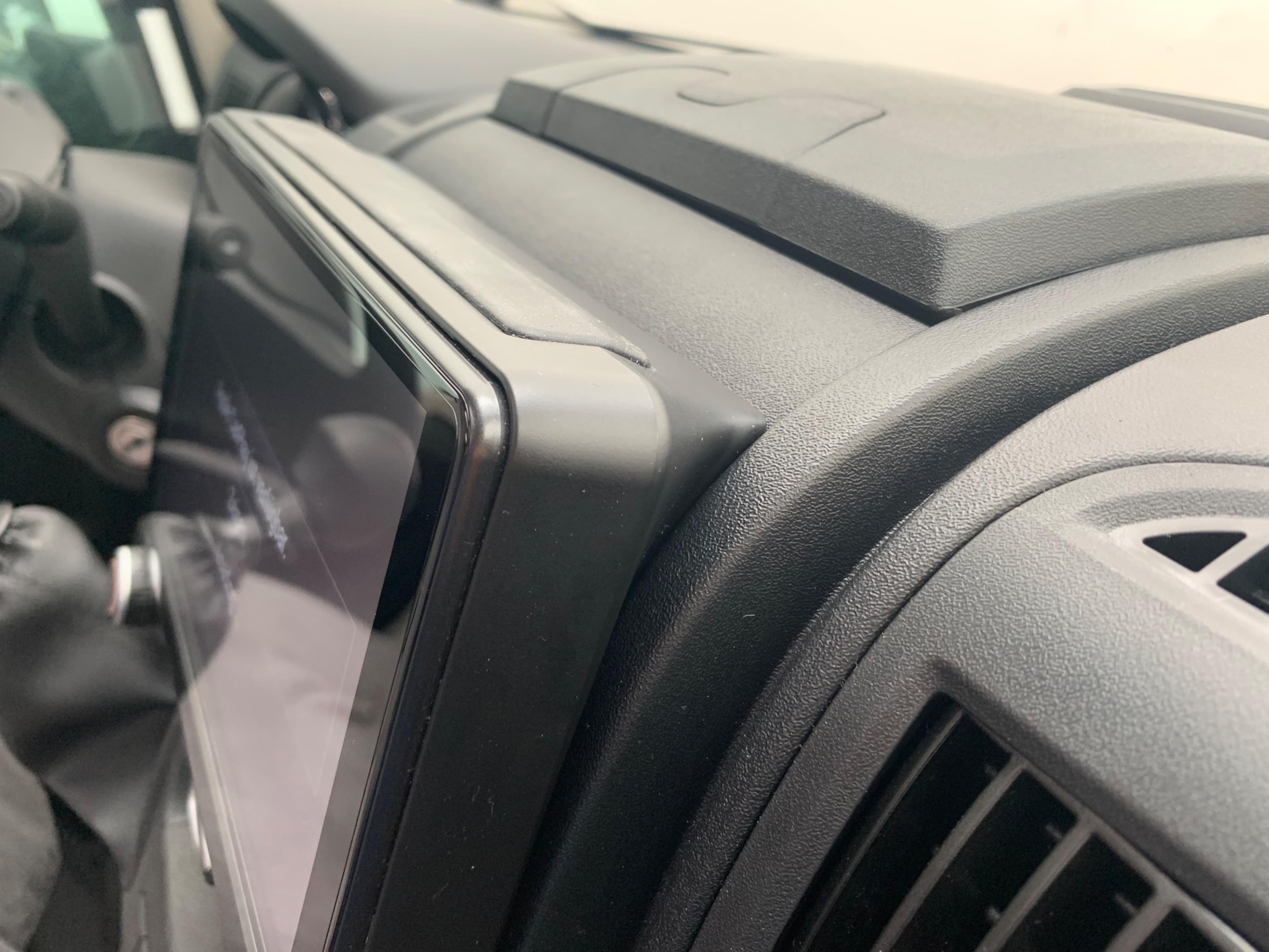

    Auch wenn ich mit Frederiks Hilfe hoffentlich die Seriennummer im Navi-Menu entdeckt habe, packt mich natürlich jetzt der Ehrgeiz, da ich eigentlich noch vor hatte, eine induktive Ladeschale statt des Klemmbrettes einzubauen. Dazu muss ich definitiv das Navi ausbauen, da sich dahinter zwei Befestigungsschrauben für das Klemmbrett befinden. Also für weitere Tipps bin ich dankbar. Auf alle Fälle ist der Einbaurahmen hinter dem Bildschirm kleiner, sodass auf alle Fälle der Bildschirm zuerst raus muss. Ich werde mal ein paar Bilder reinstellen.
    Gruss
    Frank
    Seit Dez. 21 : Hobby Optima Ontour Edition V65 GE, Modell 2022
    mit 2 x 110W Solaranlage, Hubstützen hinten, SOG, Maxxfan, Thruma Duo-Control, Hobby Connect+, AHK, Thitronik Alarmanlage, Prick-Stop und 100Ah Lithium-Aufbaubatterie.
    hier die versprochenen Bilder vom Pioneer Z1000DAB, auf denen man sieht, dass der Einbaurahmen hinter dem Bildschirm schmäler ist als der Bildschirm. Deshalb nehme ich an, dass zuerst der Bildschirm ausgebaut werden muss, um das Navi komplett auszubauen?
    Danke im Voraus für eure Tipps, wie man das Gerät ohne Beschädigung ausbauen kann.
  • Hallo Frank,
    ich habe nur zT gesehen, wie der Einbau funktionierte. Der Bildschirm war definitiv nicht demontiert, aber die beiden Lüftungsgitter links und rechts neben dem Gerät. Auch konnte ich sehen, dass das Radio in Fahrtrichtung gesehen vorne an den Seiten hinter den Lüftungsgittern verschraubt ist. Ob es noch mehr Befestigungen gibt, habe ich nicht gesehen.
    Vielleicht hilft Dir das aber so schon weiter.
    Stefan

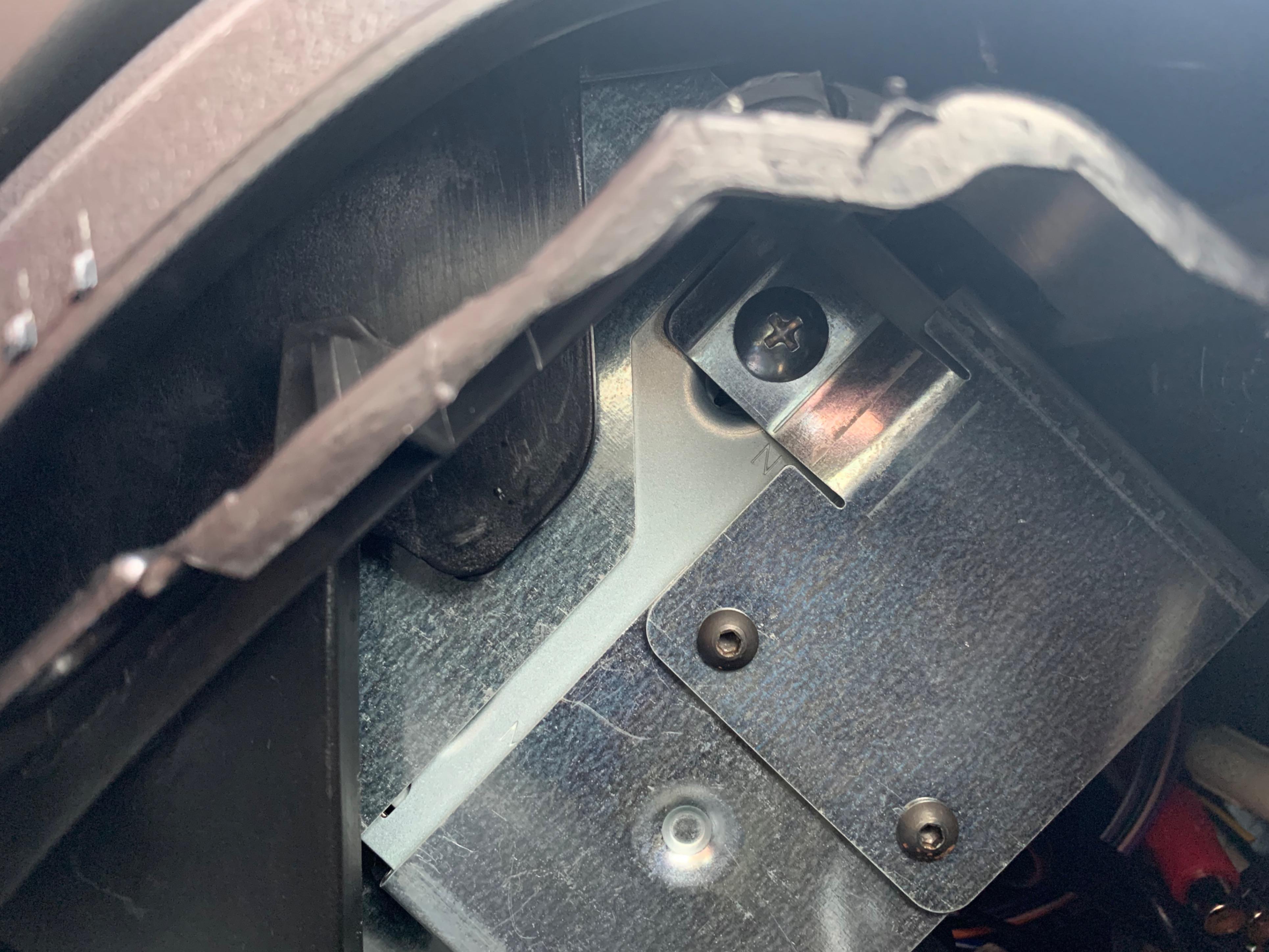

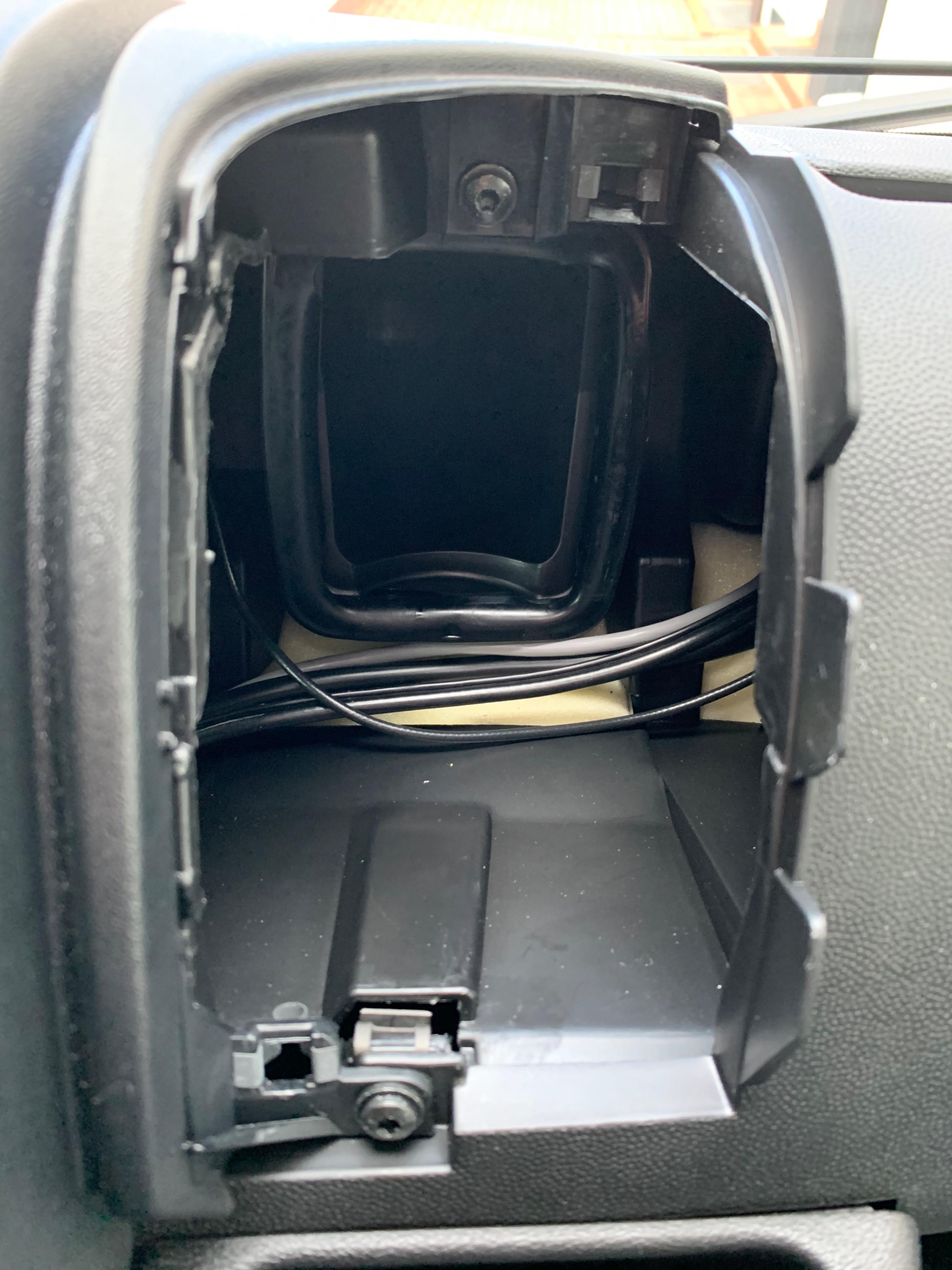

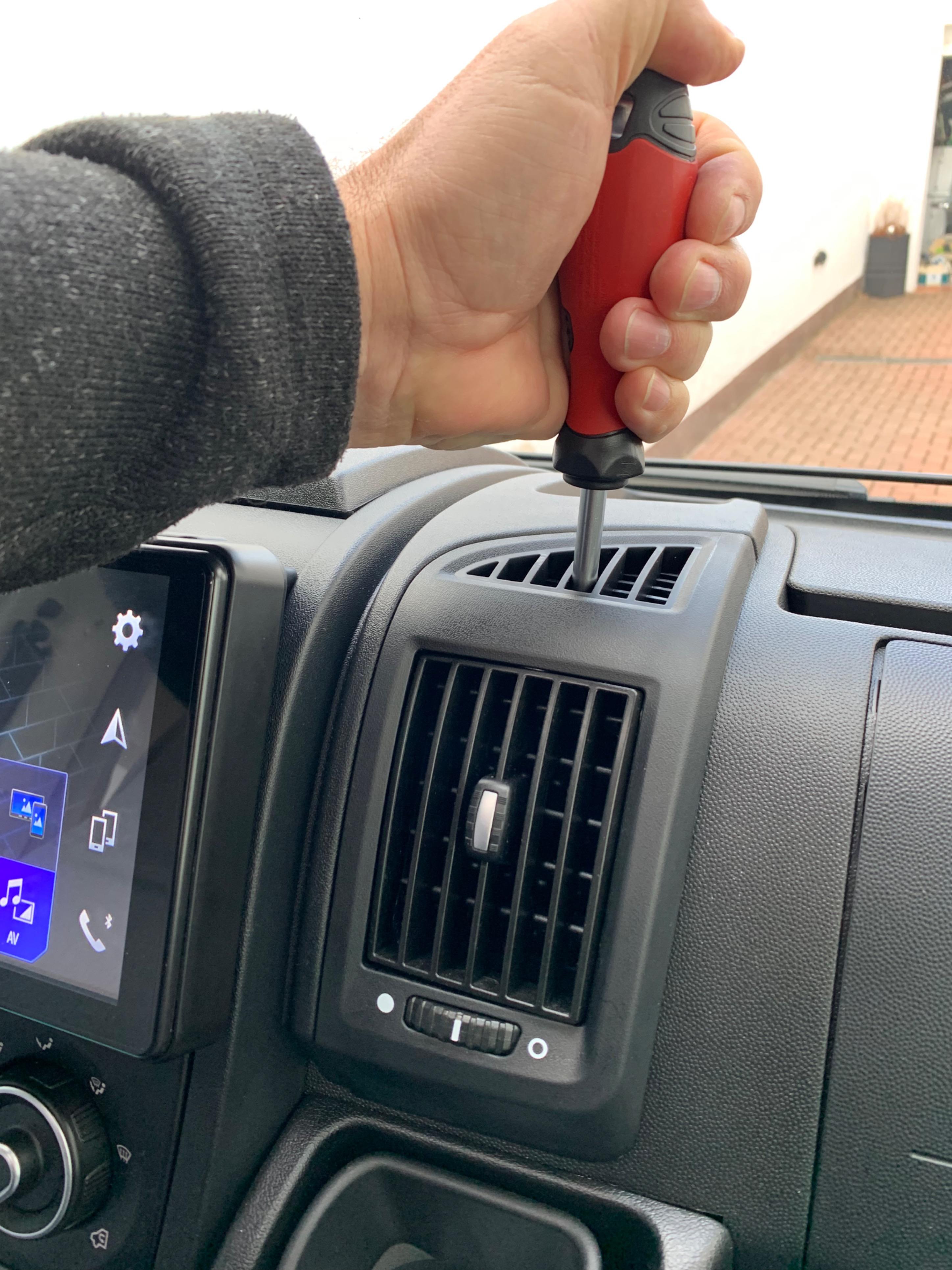

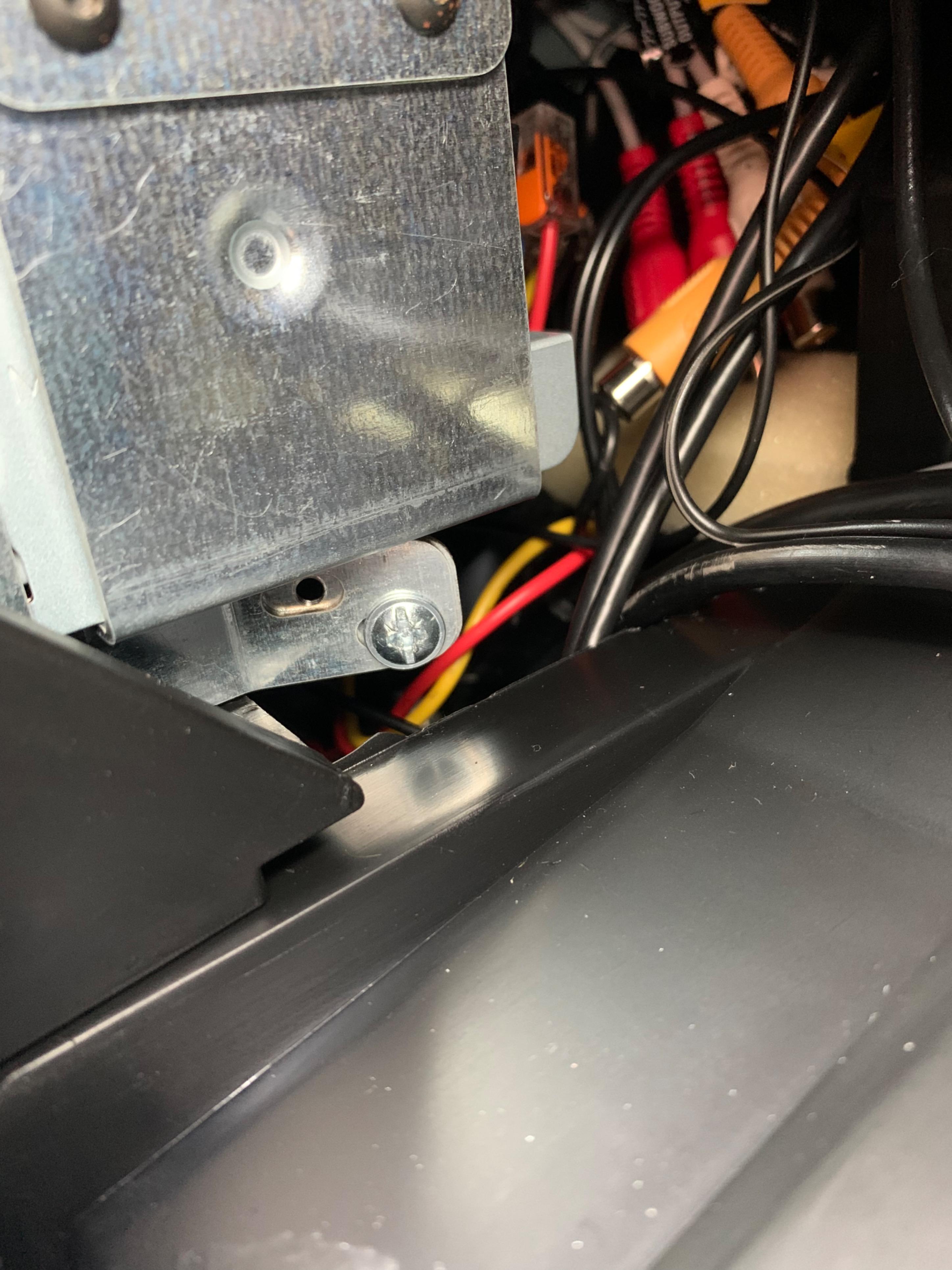

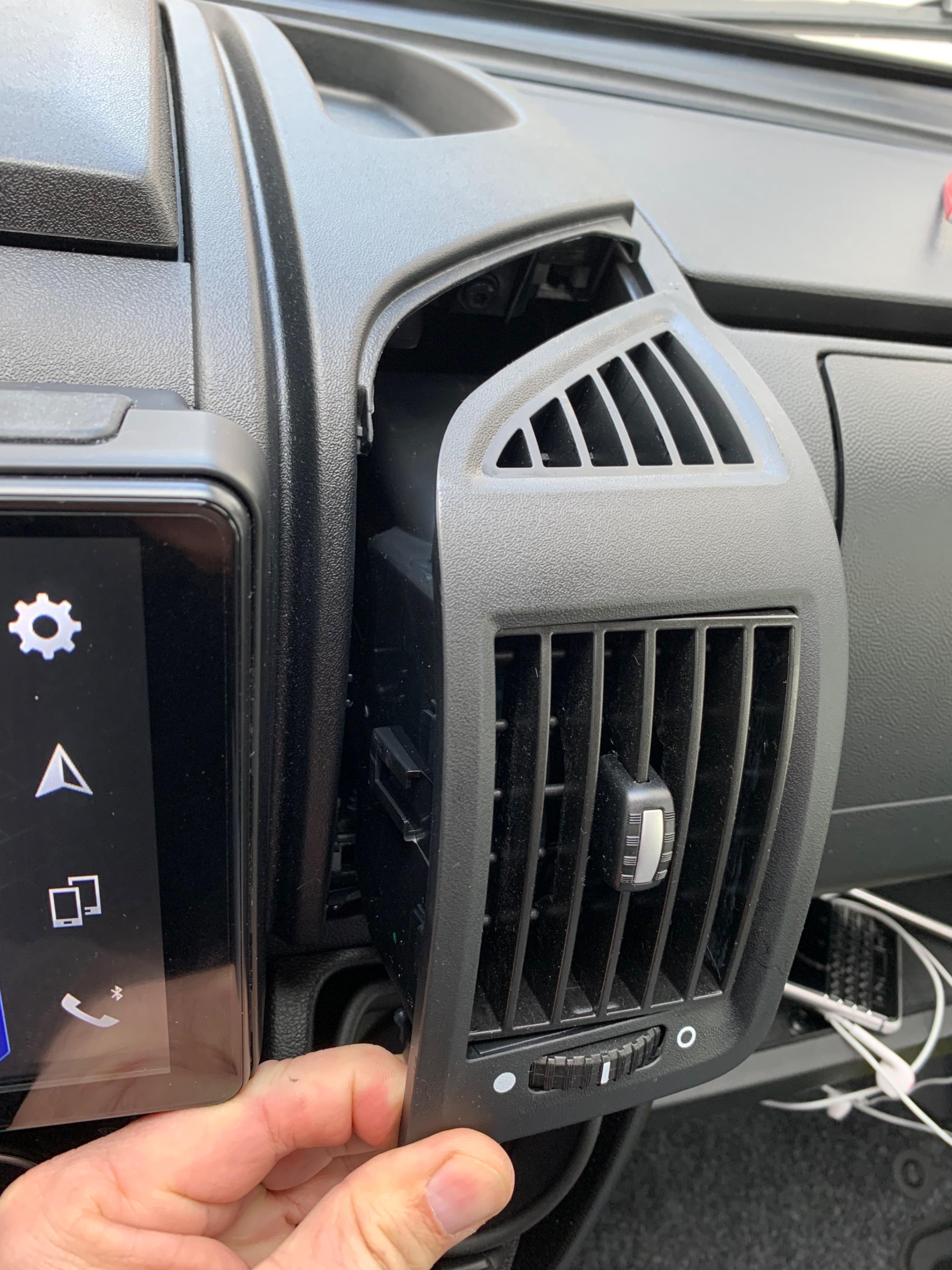

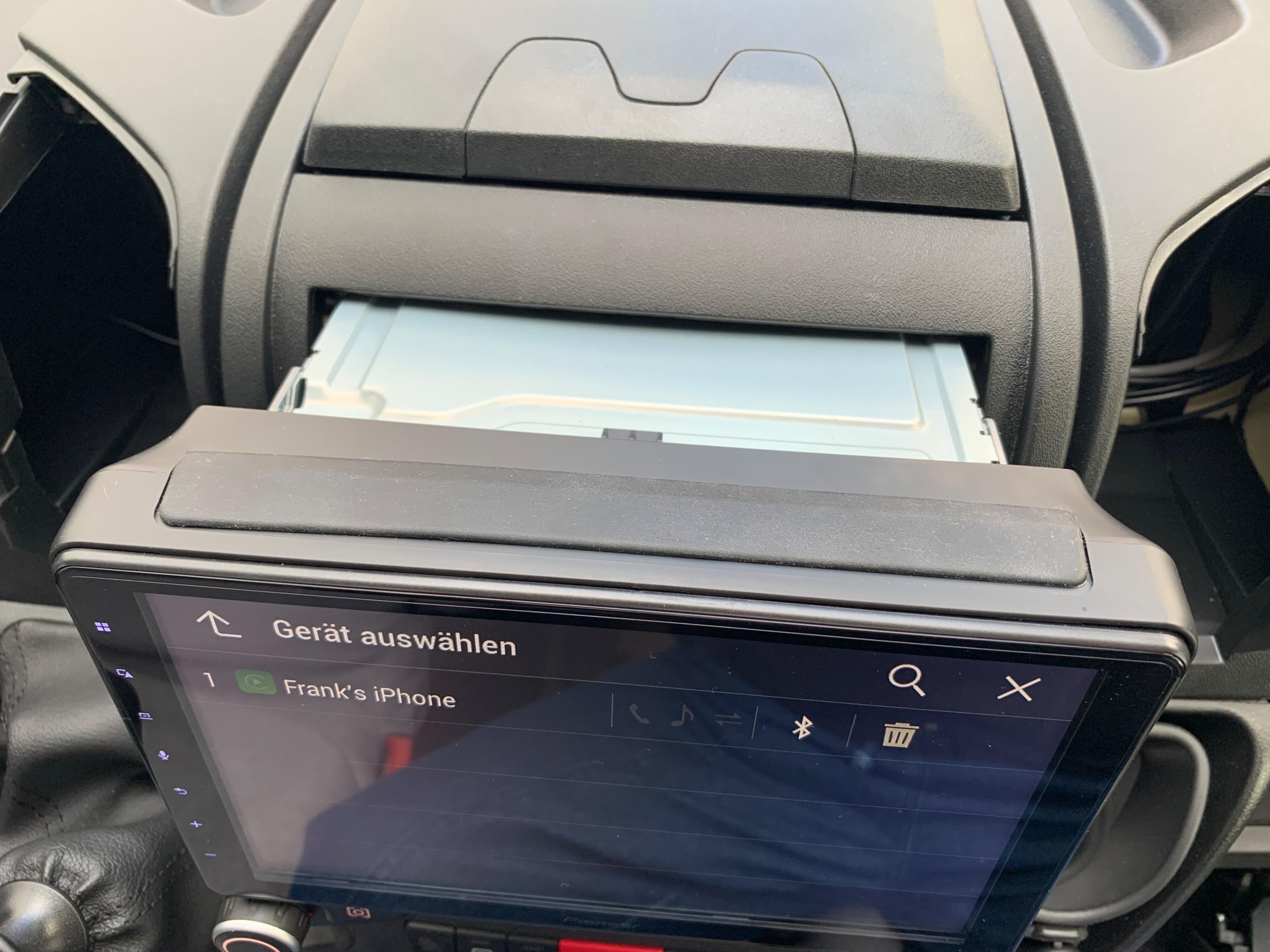

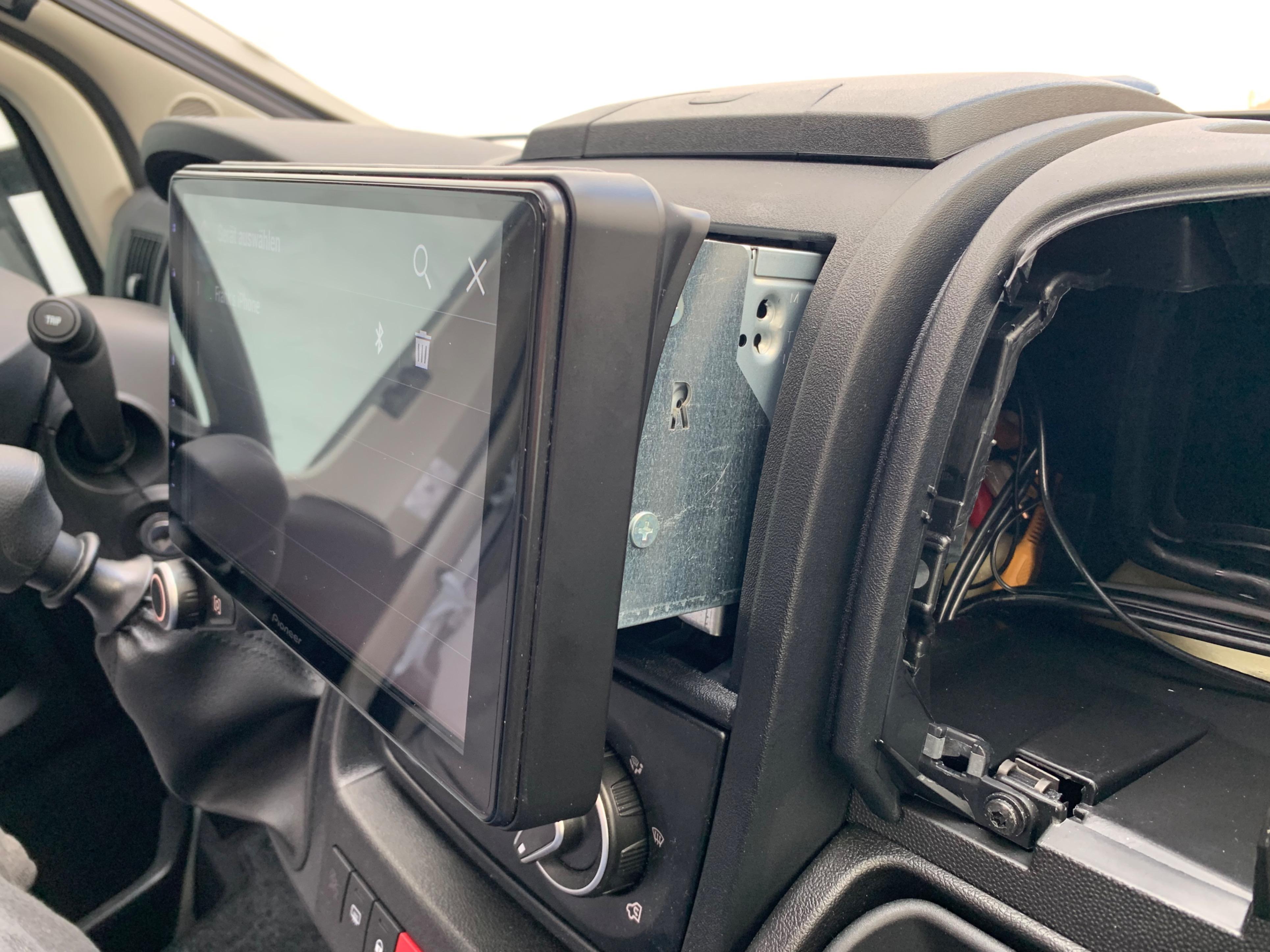

    es ist vollbracht. Ich habe das Pioneer Navi Z1000DAB ausbauen und die Seriennummer ablesen können. Diese sitzt an der Unterseite des Gehäuses.
    Der Tipp mit dem Lüftungsgitter war der Durchbruch. Danke Stefan.
    Hier die Vorgehensweise mit Bilder:
    Mit einem stabilen Schraubendreher in das obere Lüftunggitter reingehen und den Schraubendreher 🪛 fest senkrecht halten. Mit einem beherzten Ruck vom Armaturenbrett weg die Lüftungseinheit waagerecht herausziehen.
    Das auf beiden Seiten. Seitlich gibt auf beiden Seiten je zwei Schrauben, die das Gehäuse mit dem Einbaurahmen verbinden. Eine sitzt oben im Eck, für die ein kurzer Schraubendreher benötigt wird. Vorsicht ⚠️: Nehmt einen magnetisierten Schraubendreher, man kann die Schrauben sehr schlecht greifen. Das war es schon. Jetzt könnt ihr das Gehäuse herausziehen. Dahinter verbirgt sich ein Wirrwarr von Kabeln und Steckern.
    Beim Einbau einfach umgekehrt vorgehen. Achtung ⚠️: Wenn eine Schraube runterfällt, verschwindet sie im Nirvana des Armaturenbretts.
    Ach, hätte ich fast vergessen: Die echte Seriennummer auf dem Gehäusenboden ist eine andere als die Nummern im Navimenu. Das sind eher Registrierungsnummern für Navisoftware und - daten.
