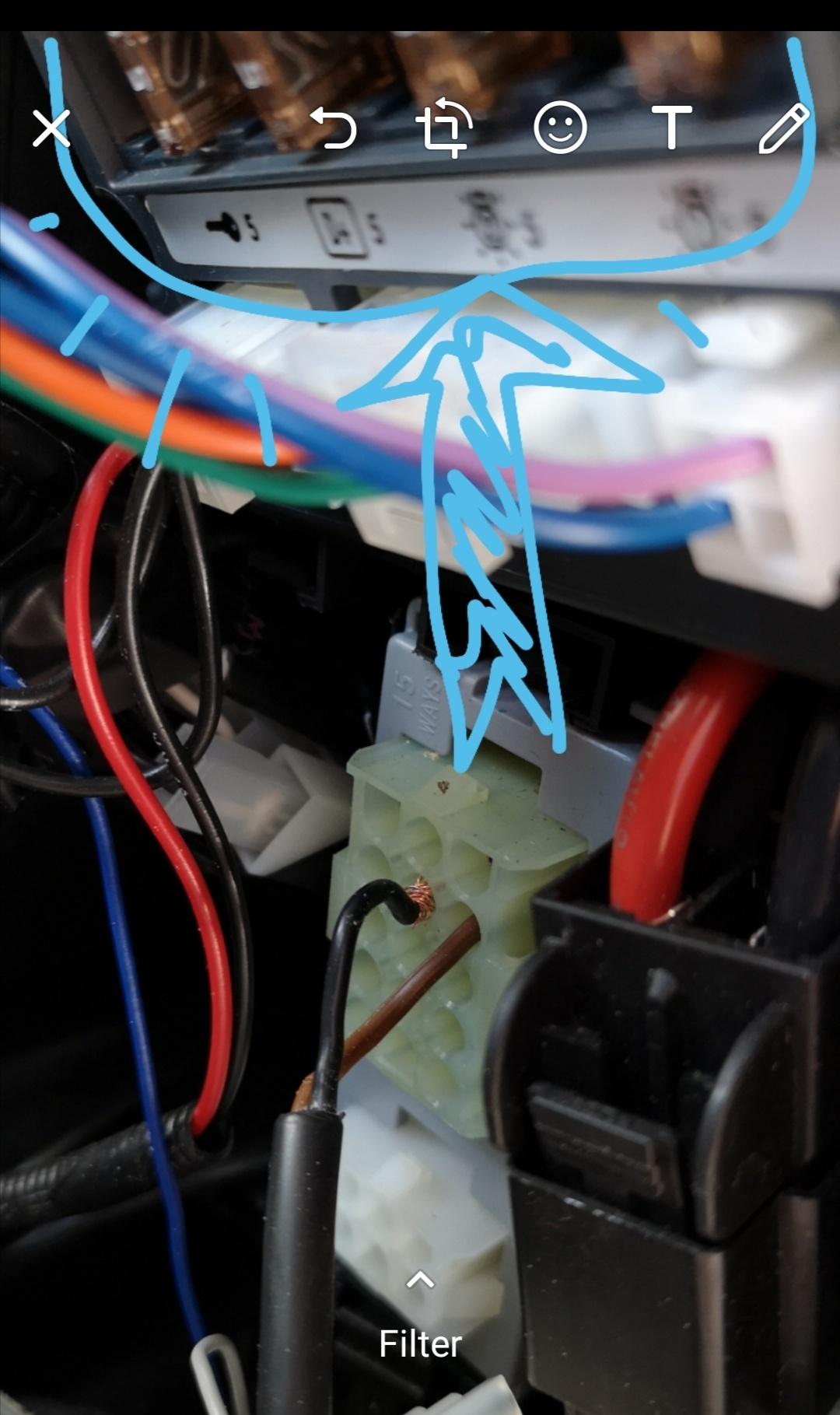

    Unter der unteren Verkleidung der B-Säule auf der Beifahrerseite ist die Steuerung/Verteilung der ZV mit ein paar Sicherungen:
    Check mal, ob die alle ok sind.

    An der rechten Säule, hinter der Beifahrerseite, befinden sich entsprechende Anschlüsse.
    Wenn Sie dort etwas angefasst haben.... Ich habe die Musik für den Raum angeschlossen.
