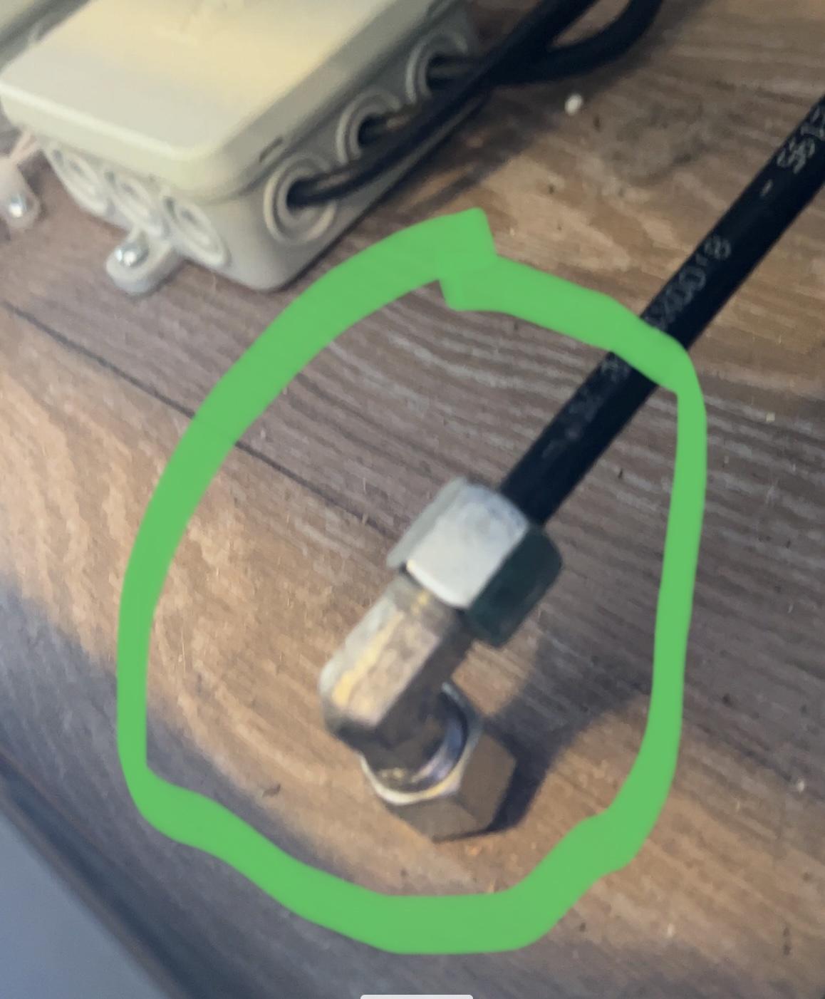

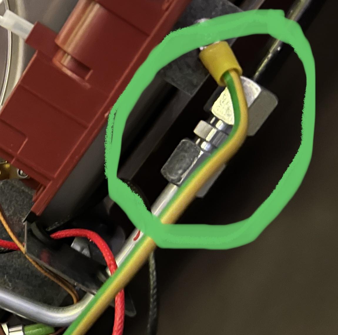

    wer hat denn schonmal die Dometic Kombi ausgebaut?
    Bei der Gasverbindung habe ich ein Problem…oder mehrere🤔
    Anbei ein Bild vom Anschluss am Kocher und ein weiteres von der Gasverbindung
    und eines von der Verschraubung am Boden!
    Bevor ich größeren Schaden anrichte versuche ich mal hier Hilfe zu bekommen!
    Wenn man die Verbindungen, oben oder unten löst, bekommt man das wieder easy hin,
    oder müssen Teile getauscht werden, es sind doch so eine Art Quetschhülsen darin, oder?
    Blöd ist auch, dass man an den oberen zudem bescheuert dran kommt.
    Von innen eigentlich gar nicht und anheben ist auch nur begrenzt möglich!
    Sah am Anfang so easy aus🙈
    Nach dem Wiedereinbau lasse ich es dann natürlich wieder prüfen/abnehmen…Sicher ist Sicher!
    Danke euch schonmal im voraus!

    Das ist so nicht richtig. Die Rohrverschraubungen sind Rechtsgewinde.
    Joachim, die Verschraubungen kannst du wieder verwenden. Es gibt für die Verschraubungen eine Dichtpaste, die du vor dem zusammenbauen auftragen kannst.

    Hallo Joachim
    das sind keine Quetschhülsen sonder Schneidringe
    Hier eine Montage Anleitung
    Gruß Erich

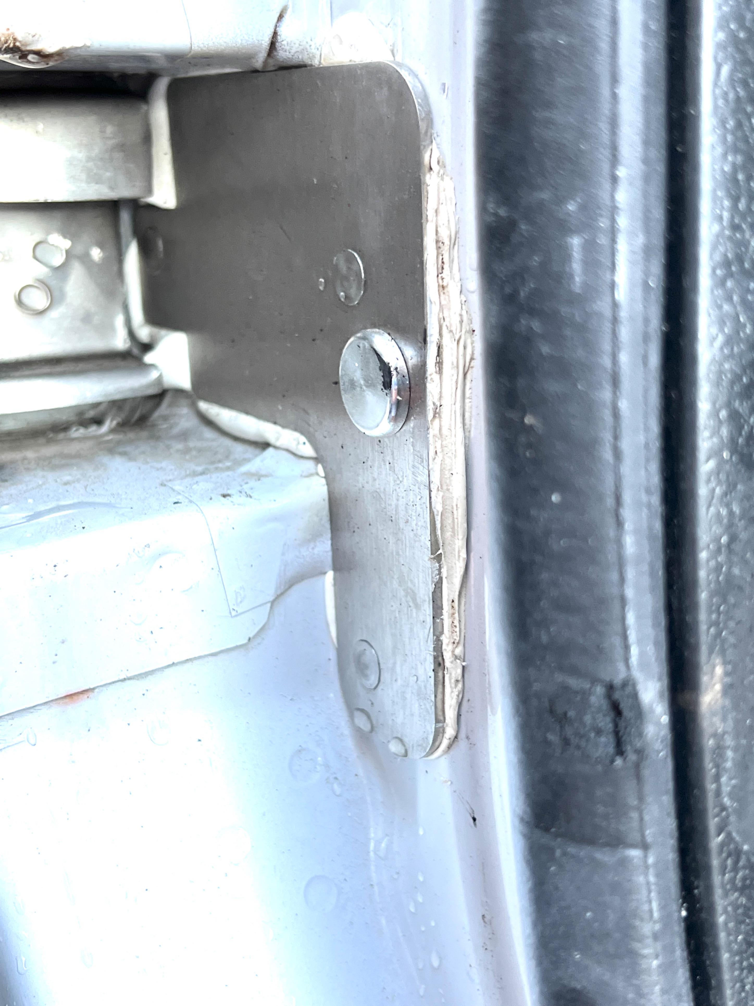

    Der gute Hobbyhändler hat beim Einbau der elektrischen Zuziehilfe,
    die Gegenplatte irsinnigerweise vollflächig mit Sikaflex verklebt🙈🙈🙈
    Vermutlich unlösbar verbunden!
    Mal schauen was und wie ich es mache!

    Versuch es mit Zahnseide aufzuschneiden
    Pippi Langstrumpf
  • Hallo Joachim,
    eventuell kann man das Sikaflex mit einer Gitarrenseite schneiden.
    Oder beim Autoglaser einen Schneidedraht für Scheibengummis und Kleber , erbitten.
    Wünsche gutes gelingen.
  • Jetzt ist es wohl wirklich vollbracht...!!!
    Vielen Dank euch beiden auch für die Tipps mit der "Schnur"! Man kommt da aber so bescheuert ran, dass klappte leider nicht.
    Ich bin da jetzt etwas brachialer vorgegangen! Zuerst mit großen und kleinen Cuttermessern und einem Gefro Messer einen "Weg" gebahnt und dann mit verschiedenen starken Schraubenziehern das Blech abgebogen. Allerdings waren dann zwei längere Gewindebolzen und die Sensorführung im Weg. Gut, dass ich mir vor kurzem neue Eisensägeblätter gekauft habe...am Schluss ging alles ganz einfach!
