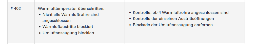

  • .....gut. Gehen wir die Sache noch mal von der technischen Seite an.
    W 402 bedeutet laut Truma Bedienungsanleitung:
    Demnach gibt es in der Truma irgendwo einen Temperatursensor der den angegebenen Grenzwert erreicht.
    Dafür spielt es erst einmal keine Rolle warum.
    Der Trumatechniker war schon 2 mal da und hat auch diverse Teile getauscht.
    D.h. man kann erst einmal davon ausgehen das kein Defekt vorliegt.
    Laut Geddy sind auch alle Lüftungsrohre offen. Selbst wenn nicht,.....
    bei uns sind nur die Öffnungen im vorderen Bereich auf, Kofferraum, Schlafbereich sind zu.
    Trotzdem haben wir keine Fehlermeldung obwohl unsere Fahrzeuge baugleich sind.
    Da die Rohre alle geöffnet sind und der Techniker keinen Fehler festgestellt denke
    ich das es folgendes Problem gibt:
    Die Heizung wird auf Volllast angesteuert da der Temperaturfühler über der Tür einen kalten
    Innenraum registriert. Durch die nicht isolierten Alurohre und die schlecht isolierte Trumaheizung
    heizt sich der Raum unter dem Bett sehr schnell auf. D.h. die Truma saugt nun keine kalte sondern
    bereits auf 60° aufgeheizte Luft an. Obwohl die Truma unterschiedliche Leistungsstufen
    hat und runter takten kann scheint das nicht zu reichen und die Temperatur steigt auch auf
    Minimallast zu stark an.
    D.h. neben einem verstopften Filter, defekten Lüfter, abgeknickten Schlauch ist die Temperatur unter
    dem Bettkasten die wahrscheinlichste Ursache da vom Techniker bereits alles andere ausgeschlossen wurde.
