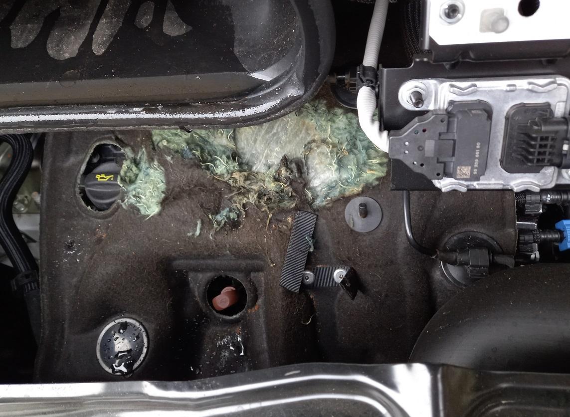

  • Hallo ins Forum,
    scheinbar wollen sich unsere hiesigen Marder an den Um- und Ausbauten unseres Wohnmobils beteiligen
    Jedenfalls haben wir Dämmwoll-Reste unterm Motorraum gefunden. Ein Blick ins Innere zeigt die 'Modifikation' an der Abdeckung über dem Block :
    Es stellt sich jetzt die Frage, ob das (rein technisch gesehen) so bleiben kann, oder ob ich da zwingend Hand anlegen muß.
    Gruß,
    Horst
  • Hallo Horst, bei uns sah das exakt gleich aus. Ich überlegte auch kurz ob ich das der Versicherung melde.
    Zum guten Schluss habe ich alles was lose ist entfernt und dann Panzertape drüber geklebt.
    Da brennt auch nix ab. Ich bin damit bereits fast die gesamten 9000KM unterwegs
    gewesen. Der Marder fand es wohl besonders witzig unser erst 1 Tag altes WOMO anzuknabbern.
    Zusätzlich habe ich einen batteriebetriebenen Marderwarner besorgt den ich bei längerem
    Stillstand mit Klettband befestige. Seit dem ist alles gut.
    LG Kurt
  • Danke Euch - dann bin zumindest nicht der Einzige.
    Ich nehme es erst mal als ärgerlich hin...
    Chicco0206 : Wie heitßt denn das Teil ? Bei einem Teile-Shop hab ich (vermutlich mangels korrekter Teilebezeichnung) nichts gefunden.
    Kurt : ich hab gleich mal als erste Maßnahme einen Rest 'Hasendraht' unterm Motor angebracht. Ob's was hilft, sei mal dahingestellt.
    Gruß,
    Horst

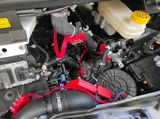

  • Moin zusammen,
    da auch unser Pkw von Mardern heimgesucht wurde, haben wir dort einen Marderschreck einbauen lassen. Diese Maßnahme war bisher erfolgreich. Darum habe ich auch in dem Optima Ontour folgendes Gerät eingebaut: K&K Marderabwehr M9700, Marderschutz Hochspannung, Batteriebetrieb. Bisher haben wir noch keine Marderspuren gefunden.
