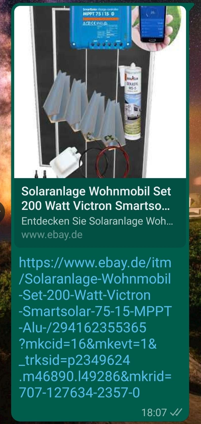

  • Moin Peter,
    Es gibt schon günstige 200Wp-Anlagen, sogar mit vernünftigen Reglern, für kleines Geld:
    https://www.ebay.de/itm/Solara…6&mkrid=707-127634-2357-0
    [Link einfügen klappt aktuell nicht, aber die Anlage kostet 369€ incl kleber und kostenlosen Versand).
    Klaro ist das nicht die allerbeste und nochmal klaro kommt da bestimmt noch mal einiges dazu für den Kleinkram, den man immer wieder gern unterschätzt.
    Allein die vernünftigen Kabel, Kabelschuhe, Möglichkeit zum Crimpen etc gehen ordentlich ins Geld.
    Aber alles in allem kann man dennoch ne 200Wp-Anlage für 500€ aufs Dach bekommen, wenn man selber Hand, anlegt.
    Klar ist aber auch, dass diese Paneele deutlich schwerer sind als die Rahmenlosen flex-module wie meine. Ich glaube, mein Wattstunde-Marine-Modul hat ca 350€/stk gekostet. 💸💸💸. Dafür ist es Seewasserfest, ich kann drauf rumlaufen, Götz ist mit dem Gabelstapler über die Anschluss Box gefahren und Florian hats mit der Flex malträtiert und es funktionierte hinterher (eingeschränkt) immer noch.
    That's quality!!
    Über die Preise bei fremdeinbau reden wir hier mal nicht.....
  • Zitat von "Rajaham post=87644 userid=5317"
    ja, unterscheidet sich aber auch nicht wesentlich von dem was ich gezahlt habe, wenn ich mal kurz nachrechne:
    500 Euro für 200 Wp = 2,5 €/Wp und ich habe 800 Euro für 310 Wp - das macht dann 2,58 €/Wp - passt
    Peter
