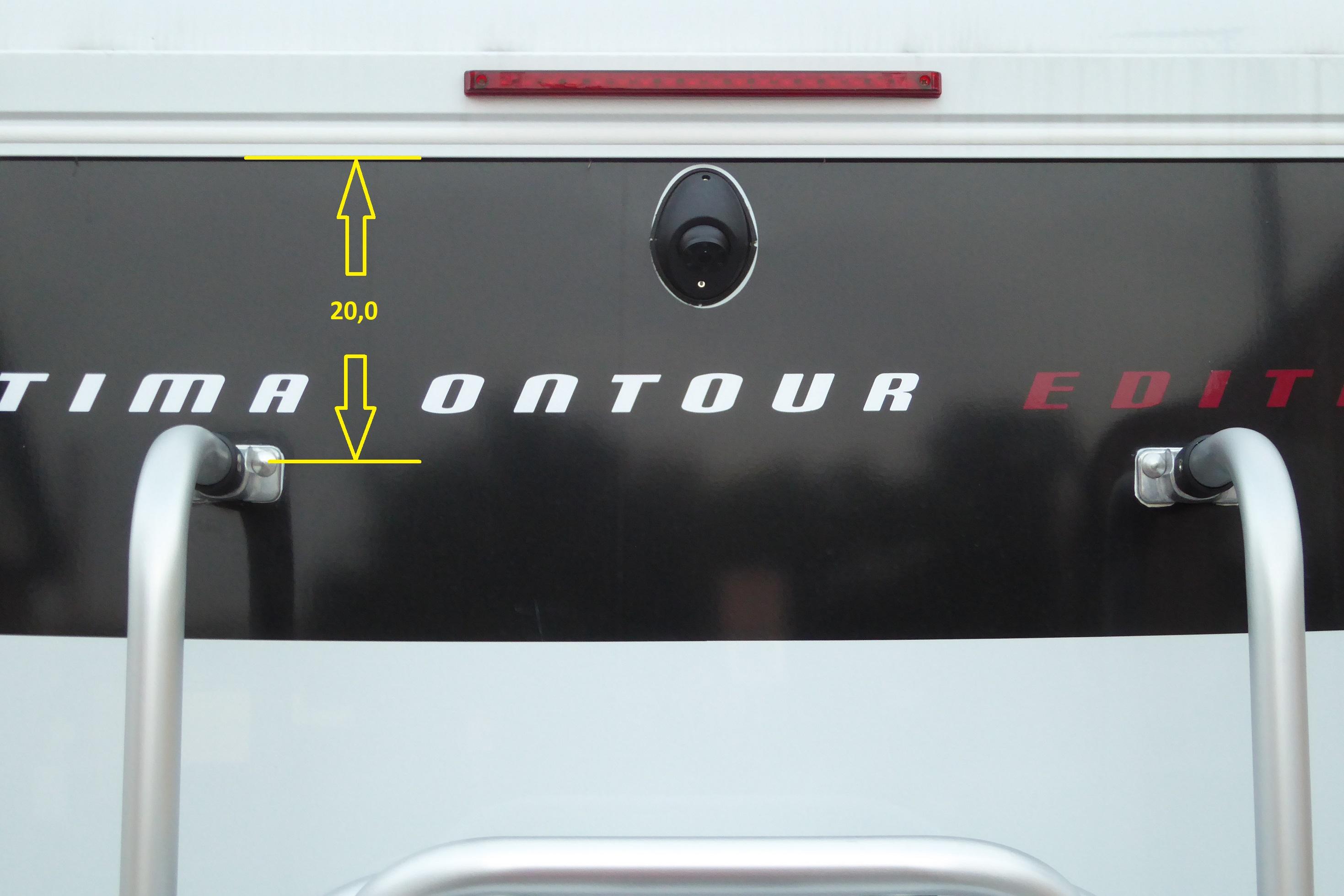

  • Hi, kann mich erinnern, die Frage nach Anbaustelle für Fahrradträger schon mal beantwortet zu haben,
    Thema "Fragestellung müsste ich auch erst suchen
    Gruß Marco
  • Fand über die Suche auf anhieb auch den Thread nicht, daher Fotos rausgesucht.
    Dort hat ihn mein Hobbyhändler befestigt
    Gruß Marco

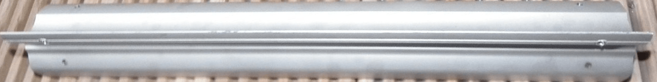

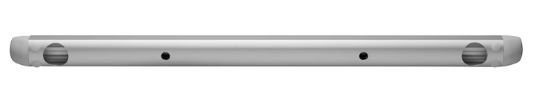

  • Hallo Wickstroem,
    ich habe einen V16 an meinem T65 HFL Optima Ontour umgebaut. Bei unserem Fahrzeugs war ein Thule Elite G2 short vom Händler verbaut worden. Da ich nicht den Aufbau anbohren wollte (wg. Dichtigkeitsgarantie) habe ich mir diesen Adapter für die untere schon montierte Aufnahmeschiene besorgt :
    und mit Dekalin MS-5 verklebt und verschraubt.
    Hier die originale Aufnahmeschiene :
    Die oberen Aufnahmepunkte konnte ich weiterverwenden, die Halterohre des V16 musste ich auch kürzen. Da der Abstand der oberen und unteren Befestigung des alten Thule Trägers nur ca. 75 cm betrug, hatte ich die Befürchtung, das mir wegen der Hebelwirkung bei heruntergefahrenem V16 ( 2 E-Bikes a 25 kg ) irgendetwas abreißt. Das hat sich aber nicht herausgestellt.
    Wenn ich einen Träger neu montieren müsste, würde ich das vom Händler meines Vertrauens machen lassen, wegen Dichtigkeit und Garantien. Beim Gedanken, Löcher in den Aufbau zu bohren bekomme ich Pickel.
    Gruß Karsten
  • HI, Du hast Recht, die oberen Verstärkungspunkte sind unter dem Schrank über dem Bett. Das hat mein Händler auch gemacht und ich fand das so praktisch, dass ich daran ein kleines Ablageboard montiert habe.
    Im unteren Bereich dürfte die eher eine kleine Drucklast auftreten, daher wohl auch die Alublende zur Druckverteilung.
