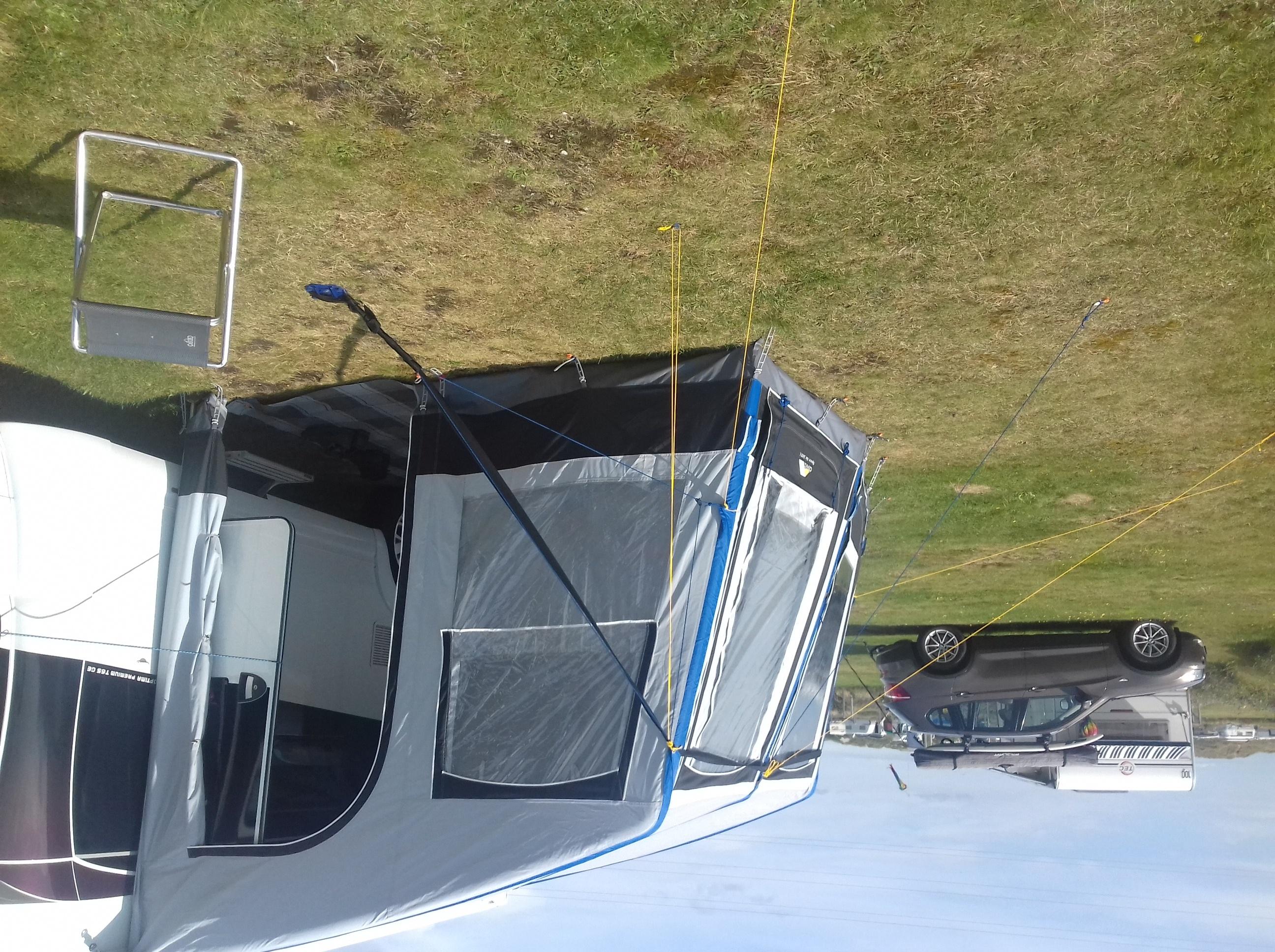

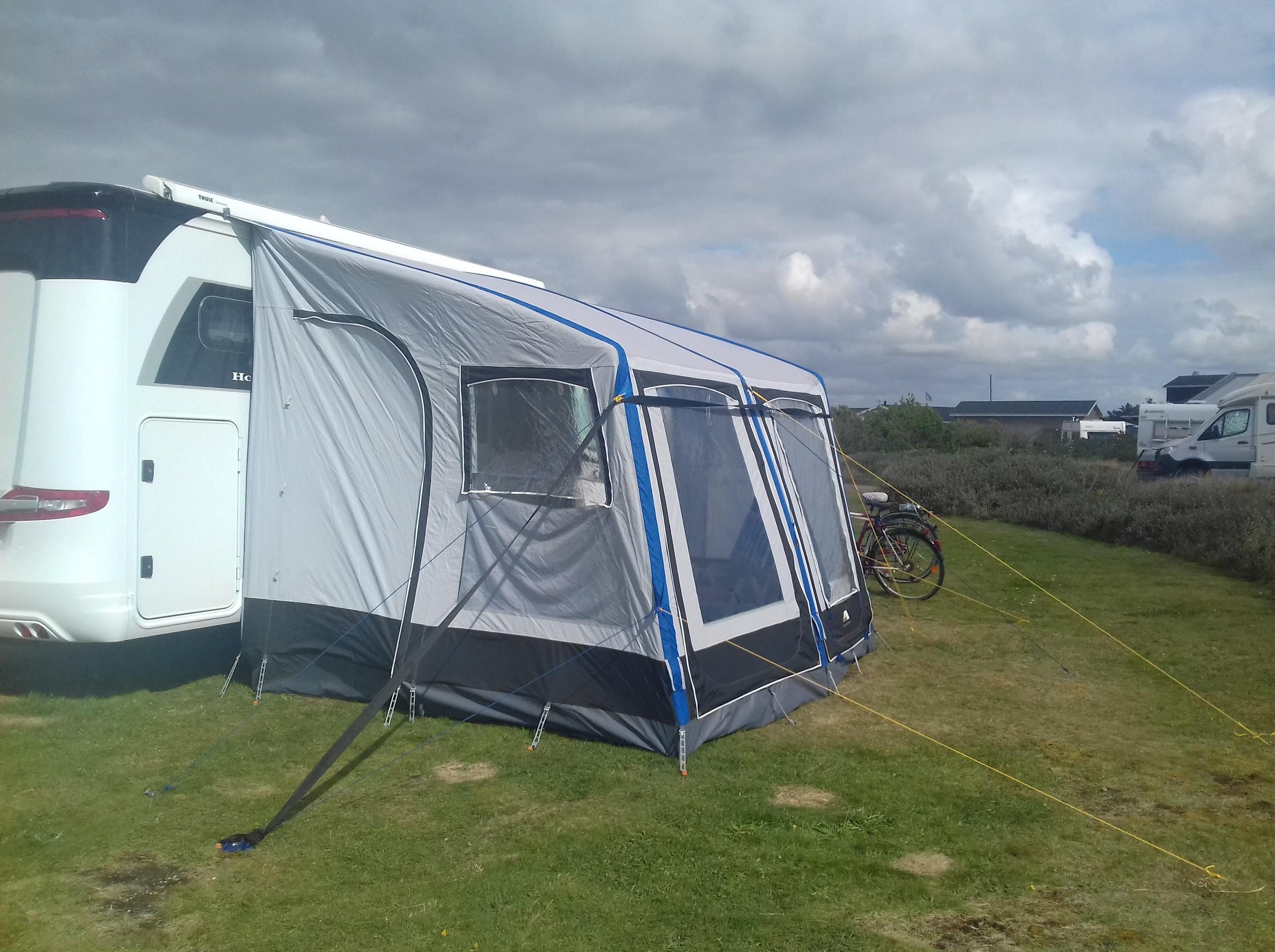

  • Moin aus Hamburg,
    Wir haben einen T65 GE Premium und dafür ein DWT Air Space mit 320cm Länge gekauft. Die Heckgarage bleibt frei, allerdings öffnet sich die Aufbautür nur um 90 Grad. Demzufolge nehme ich bei Nutzung den in der Aufbautür befindlichen Abfallbehälter ab.
    Siehe Bilder
    LG Manfred Wiehe

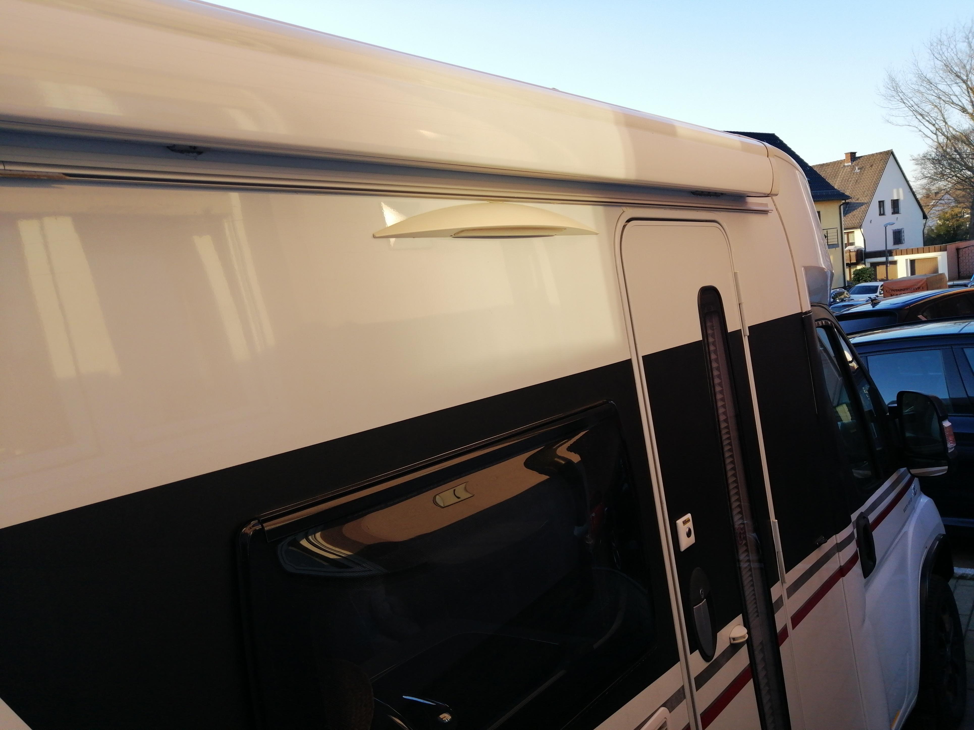

  • So, Sonnenschein, 13Grad und genug Zeit gehabt. Was macht man dann? Basteln 😁
    Hab heute 4Meter Kederschiene für das Vorzelt am Siesta befestigt.
    Die hintere Positionsleuchte musste ein wenig nach unten versetzt werden.
    Jetzt mal ein paar Tage warten bis alles ausgehärtet ist.

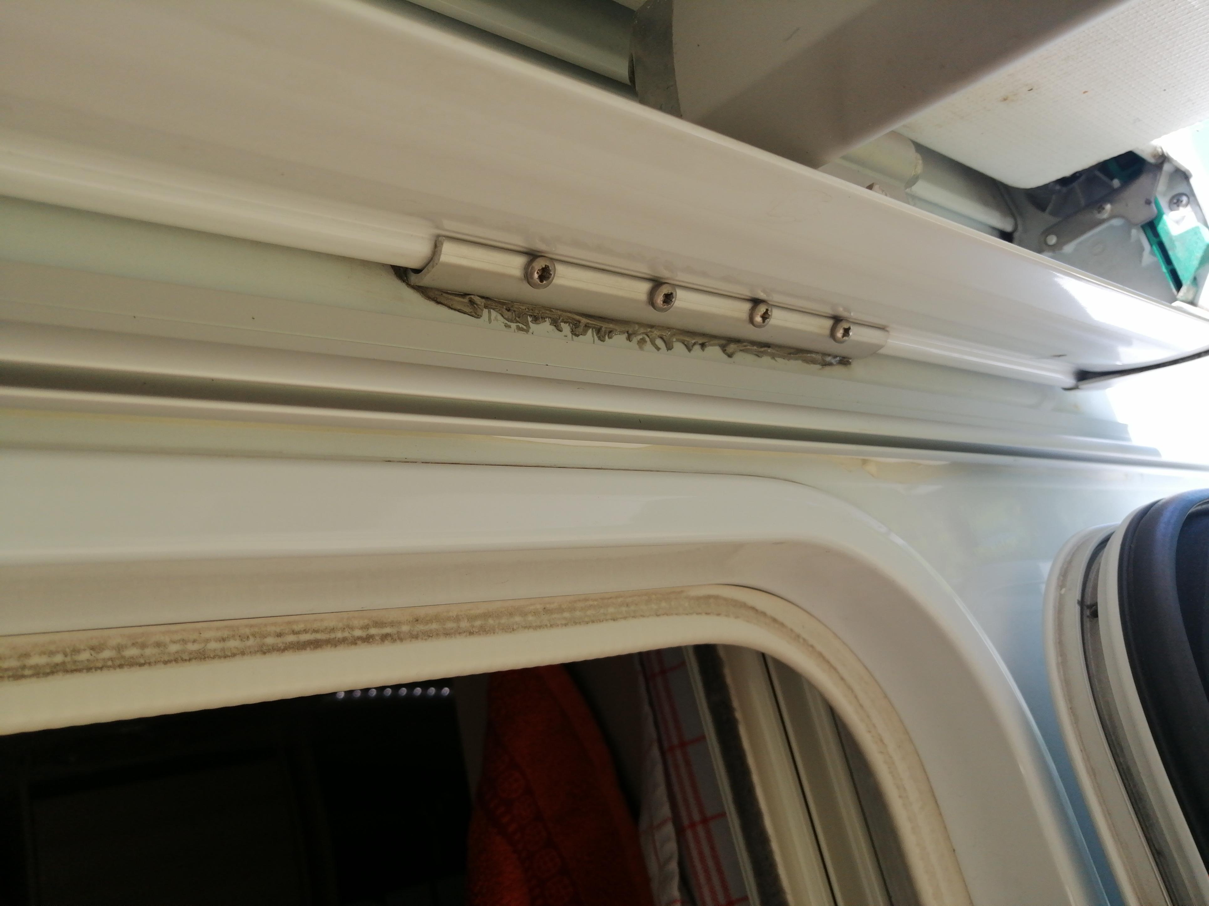

  • Wir haben auch ein Luftvorzelt von DWT. Ich habe micr allerdings ein Kederschinenadapter bei Obelink / NL besorgt, sodass ixh das Zelt direkt an der Markise besafestigen kann.
