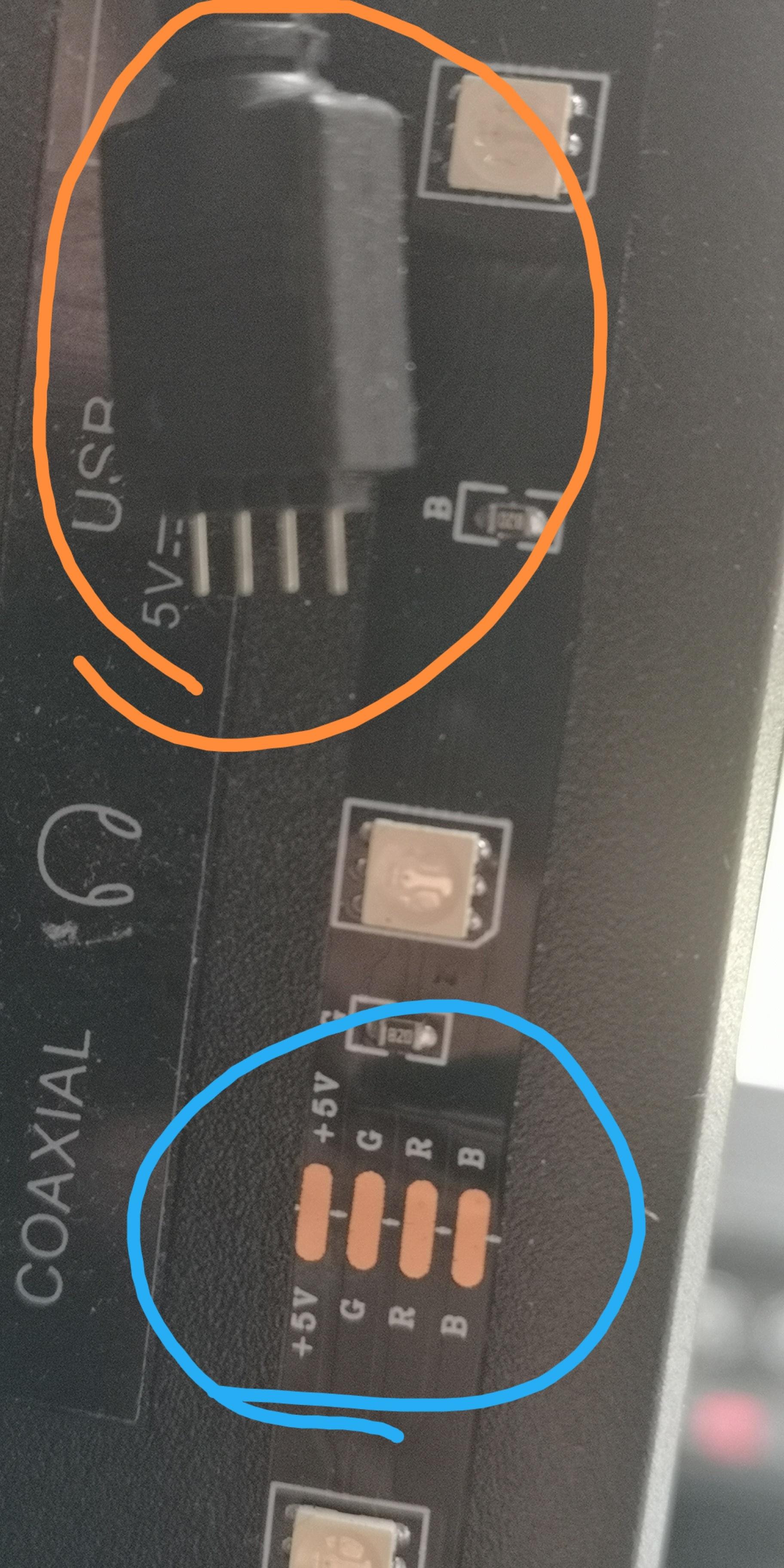

  • Moin. 4 Adrig? ich habe nur 2 Adrig gehabt. Die Farbänderung geht doch nur an der Fernbedienung. Diese , so meine ich gelesen zu haben, verändert die Spannung der LED´s so das die in den verschiedenen Farben leuchten. Wenn nicht , bin ich auch gerne gelehrig. :)
    Michael
  • Moin Michael,
    alle meine RGB-Stripe haben 4polige Anschlüsse, und zu Hause habe ich quasi hinter jedem Schrank im Wohnzimmer sowie in der Küche RGBs installiert.
    Von jeder RGB-Stripe den ich kenne geht 4polig zum Empfänger und von dem dann 2polig zum Netzteil:
    *Rot: Stecker zum Empfänger
    *Blau: anlötstelle am RGB-Stripe
    Nur die einfarbigen haben meines Wissens nach nur 2polige Anschlüsse:
  • Auf dem RGB Streifen steht 5 V. Das kann mit 12 V natürlich nicht funktionieren.
    Peter
  • Moin Peter,
    Im Bild ist meine TV-Hintergrundbeleuchtung, die über USB läuft. Soll nur ein Beispiel für den 4poligen Anschluss sein.
    Klaro, dass 5V-Stripes ungern mit 12V versorgt werden wollen 🤯.
