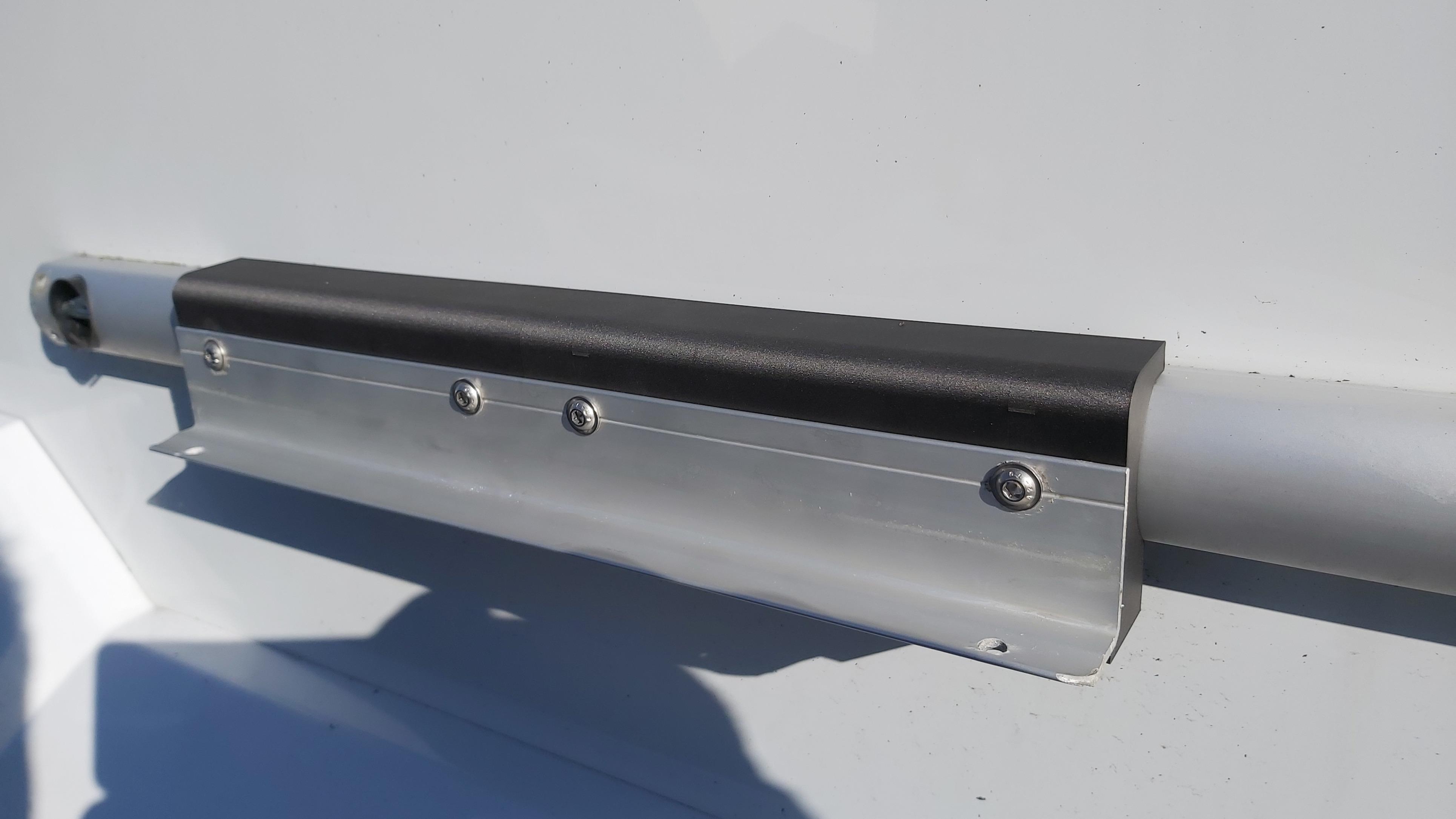

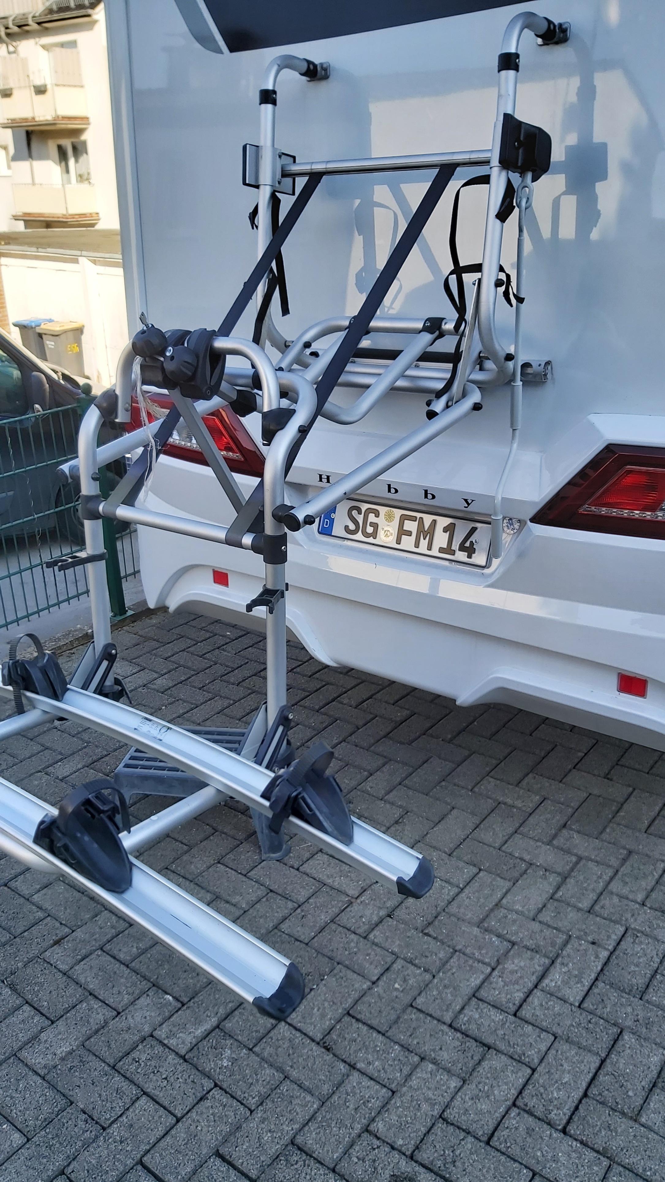

    da leider beim Thule Fahrradträger vom normalen Träger zum V16 Lift die untern Befestigungspunkte nicht kompatibel sind, musste ich etwas basteln.
    Ich wollte keinen neuen Löcher wegen der Dichtigkeitsgarantie in der Heckwand haben.
    Also habe ich mir einen Adapter gedruckt und den an der Orginal Befestigung verschraubt.
    Wenn jemand die Dateien haben möchte gebt kurz Bescheid !

  • Hallo Frank,
    bist auch fleißiger am 3D-Drucken?
    Schönes Hobby für unseren "Hobby".
    Ich habe hier mal einen Thread gestartet "3D Druck im Wohnmobil" oder so ähnlich. Vielleicht findest du da noch weitere Anregungen.
    Darf ich noch fragen, aus welchem Material der Adapter ist?
    Peter
  • Zitat von "Ohligx post=88204 userid=6426"
    Hallo Peter,
    aus Onyx das ist Carbonverstärktes Material.
    Frank
    Cool. Ich frage nur sicherheitshalber nach, nicht dass das reines PLA ist, denn das wäre weder UV-stabil, noch wärmebeständig (weißt du ja sicher). Hält vielleicht ne zeitlang, aber irgendwann zerbröselt das. Dieses Carbonverstärkte Material ist mir ich bekannt. Wenn die Basis PLA ist, würde ich zur Sicherheit einen Blick ins Datenblatt werfen, nicht dass dir der Träger irgendwann flöten geht.
    Peter
  • Habe gerade mal gegoogelt - das scheint ja ein extrem robustes Material zu sein, leider wohl auch ziemlich teuer. Womit kann man sowas drucken? Ein Hobbydrucker reicht da wohl nicht, oder?
    Peter
  • Hallo Peter,
    da kommen wir mit unseren Druckern wahrscheinlich nicht weiter. Das sind Industrie Drucker.
    Da kostet ja auch eine Rolle 180€.
    Ich drucke viel mit ASA, wg. UV Beständigkeit.
    Joerg
    LG Jörg und Kirsten
    2007 - 2009 Alpenkreuzer
  • Was ist Onyx?
    Das Gemisch aus Nylon mit einem Anteil von 15 % Carbon-Kurzfaser bietet einen hochfesten Thermoplast mit ausgezeichneter Hitzebeständigkeit, Oberflächenbeschaffenheit und chemischer Beständigkeit.
    nachdem ich gegoogelt hatte, was Onyx ist, war mir klar, dass da ein Profi am Werk ist. Bleibt für den Hobbyanwender zu hoffen, dass irgendwann mal solche Drucker und so ein Material erschwinglich wird. Bis dahin bleibt mir mir meinem 300 Euro Drucker nur der Bereich, wo es nicht auf Sicherheit ankommt. Wenn da mal was altert und von UV-Strahlung zerbröselt wird, drucke ich es halt neu aus.
    Bei uns im Baumarkt kann man zwar professionelle Auftragsdrucke machen lassen. Aber die Kosten sind da jenseits von Gut und Böse.
    Peter
  • Hallo Leute,
    googelt mal nach "Thule Bike Rack Lift V16 - Adaptor for Bottom Mounting Rail (302000)" , das ist ein Alu-Adapter zum Aufkleben und Verschrauben an der originalen unteren Halterung. Kostet ca. 40 €. Habe ich bei mir montiert und passt prima.
    Gruß Karsten
  • 😫 anscheinend bekommt den kein Händler mehr bestellt, war jetzt schon beim 5ten. Bei Berger steht der zwar drin aber nicht lieferbar.
  • Hallo ombos,
    hallo Felle01,
    ich kann nur auf meine Nachricht vom 16.03.2022 verweisen. Hab das Teil montiert, hat prima geklappt und passt wunderbar.
    Stefan
