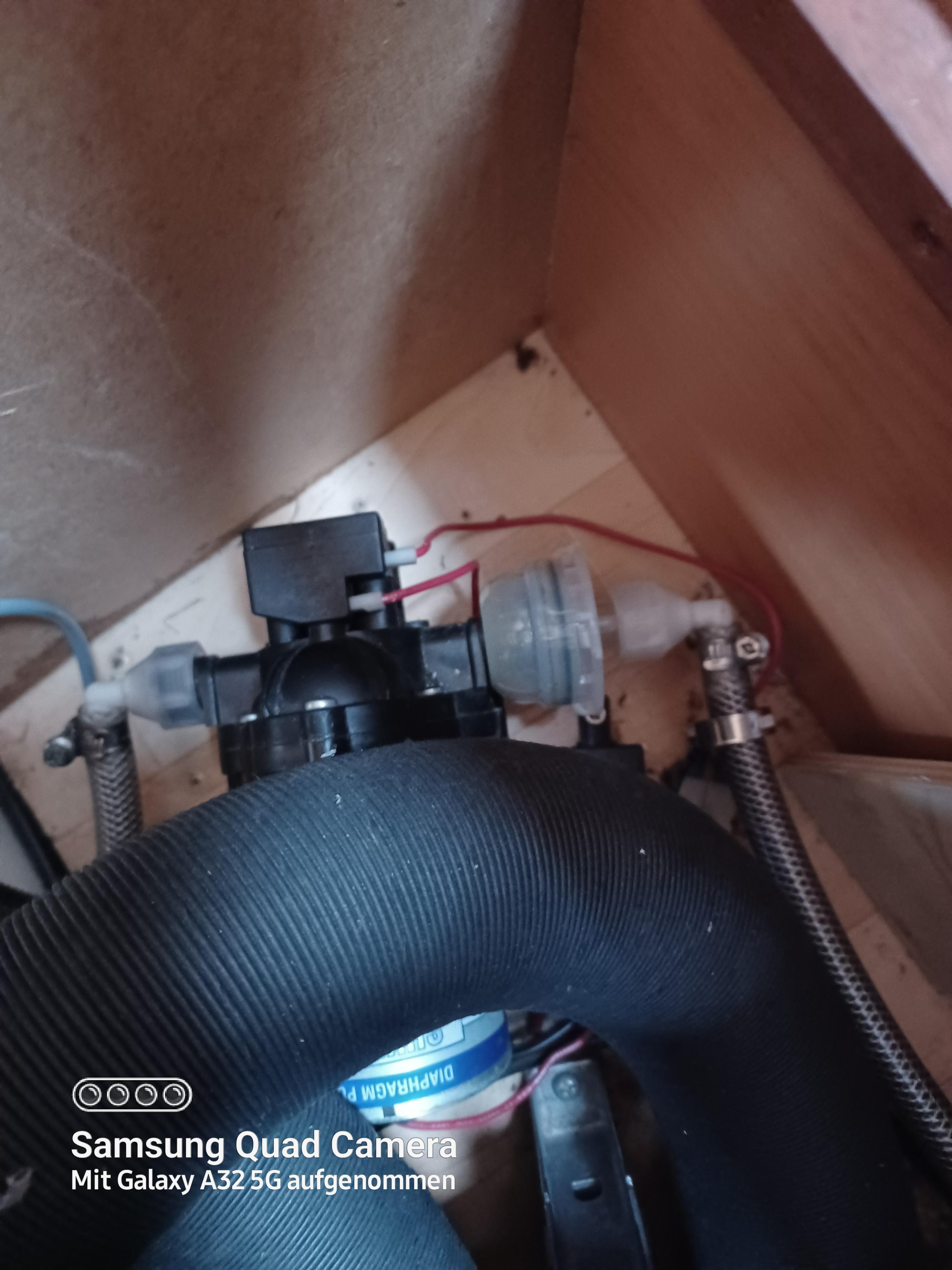

    Die Elektrik zum Teil neu machen, die gesamte Amateuren Beleuchtung aus Tauschen, Das Navi komplett ersetzen, -die Wasser Versorgung ist über Prüft und festgestellt das kein Wasser mehr kommt. Jetzt wo ist diese Wasserpumpe verbaut? Bis man an diesen Punkt kommt; muss man das Bett ab Bauen, die Pompe sitz, Ja bei der Heizung und so verbaut das man dies auch noch zu Teil aus bauen Mus.
    Und was war am Ende dies auf wendiger Arbeit, das der Wasserfilter komplett ver. Schmust wahr.
    Jetzt was machen: Neue Wasserpumpe? Oder den Wasserfilter neu?
    Nein: Den Wasserfilter von der Pumpe entfernt; den Filter in Einzelteile zerlegt das Sieb gereinigt und wieder ein Gebaut.
    Dies ist niemals gereinigt geworden ist, solange das Wohnmobil T650FSC fährt erfolgte (am 07,03,2022).
    Der Wassertank wird 2mal im Jahr gesäubert, stellte dabei fest das mit dem frisch Wasser im Sand und Kalk mit rein kommt.
    Habe jetzt an mein einfühlschlauch noch Mals ein Wassefilter da zwischen gekoppelt.
    Es sollt jetzt auf jeden Fall besser werden, bei dem Nächsten Wassertank -Reinigung werde ich es Sehen.
