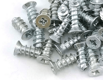

  • Hallo Rainer,
    der GQ hat diesen Kabelkanal auch. Bei uns ist er nach ca. 10km abgefallen.
    Weil ich nicht zum Händler zurück wollte habe ich die vier Schrauben durch solche ausgetauscht:
    Zusätzlich habe ich einige Tropfen Silikonkleber zwischen den Schrauben aufgebracht.
    LG Kurt

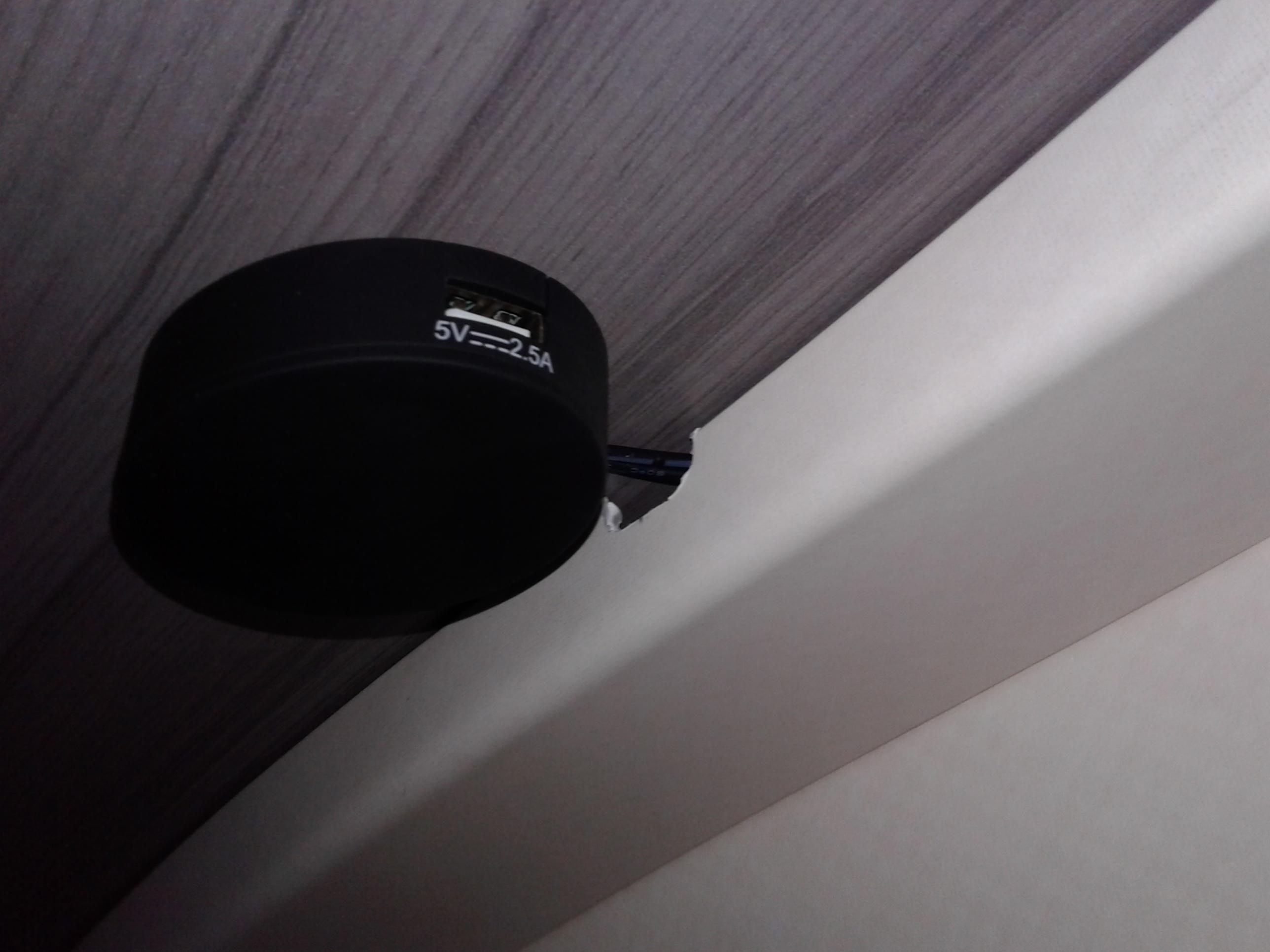

  • Zitat von "Kurt post=88902 userid=4795"
    Dann schon lieber den Kabelkanal....
    Wär' auch schön, wenn Harald Striewski seiner Montage-Mannschaft noch eine Ausklinkzange in den Werkzeugkasten legen würde, damit der Auslass für die USB-Strippe nicht aussieht wie Arsch. Hat der Monteur wohl mit der Kauleiste ausgeknabbert - und seine Zahnprothese lag noch zuhause im Badezimmer. Bei so einem Geschluder schüttel ich den Kopf....
